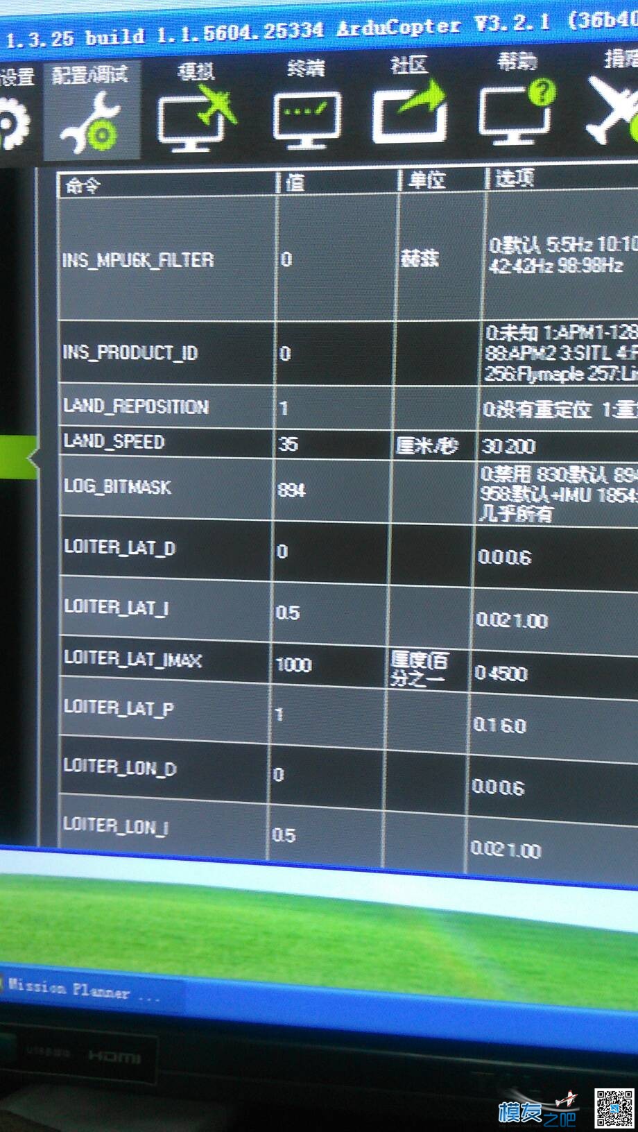

新手求助apm2.8   v3.2.1硬件参数表内怎么没有led设置的选项了是不支持了吗?谢谢

发表于 2015-5-20 09:20:23 | 显示全部楼层
2560肚子不够大,老外把这段代码删了。
谢谢老师
 楼主| 发表于 2015-5-20 09:24:10 | 显示全部楼层
那就是说这个功能就没有了
刷 3.15就有了呀  详情 回复 发表于 2015-5-20 10:07
发表于 2015-5-20 10:07:04 | 显示全部楼层
zjs123 发表于 2015-5-20 09:24
那就是说这个功能就没有了
  刷 3.15就有了呀
 楼主| 发表于 2015-5-20 10:39:15 | 显示全部楼层
刷3.15我就要全部从新校准了吧老师

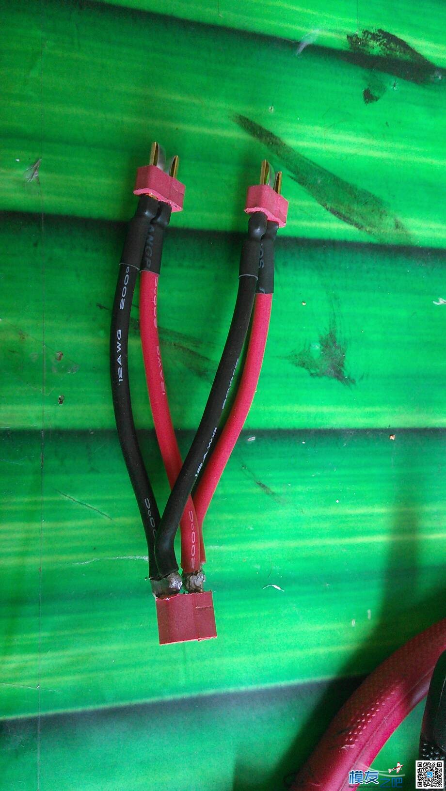

老师我做了一个这样的线把两个4200mah的电池并在一起使用是否可行?

行,但是别用T头,要用XT60头。  详情 回复 发表于 2015-5-21 10:08

行,但是别用T头,要用XT60头。

发表于 2016-11-17 14:24:40 | 显示全部楼层
同求同求同求同求同求同求同求同求同求同求同求同求同求同求同求同求同求
发表于 2017-5-18 00:23:26 | 显示全部楼层
版本高也是有的,只不过这个参数不由你设置了,过两天看我的教程
