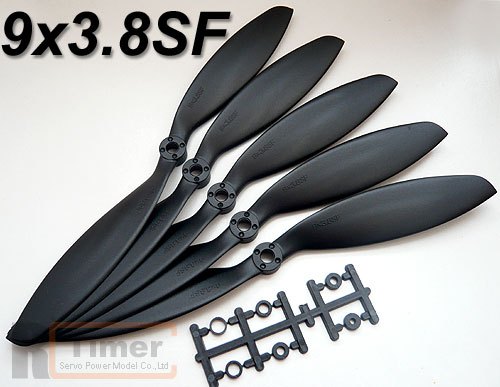

这个也是到前辈们那看的  呵呵觉的这说发靠谱 如果大家还有其他的什么看法或补充的请跟帖.
        一般高速桨有以下特点:桨面小,桨厚,螺距大,坚硬。慢速桨则桨面较大,桨很薄,很轻,一般没有木质的,多为尼龙或碳纤,且桨螺距很小,一般APC的慢速桨螺距主要有3.8,4.7,其他品牌也有4.5的,而高速桨的螺距一般在5以上……
        当然,大的慢速桨螺距也有10甚至更高的,螺距大小要看桨的直径,对于10寸的桨来说,螺距是10寸就很大了,但是如果桨有二十几寸,螺距只有10,就不大了...... 慢速浆和快速浆的区别 自己的一些看法 其他品牌,补充的 作者:wengchuankuo 8871 这是慢速浆       慢速浆和快速浆的区别 自己的一些看法 其他品牌,补充的 作者:wengchuankuo 2879    再来张高速浆

 楼主| 发表于 2013-10-1 12:48:32 | 显示全部楼层
油机桨重,重量靠外侧,惯性大不容易熄火
电机桨轻,重量靠内侧,容易变速
碳桨是考虑到直径大的时候提高强度
