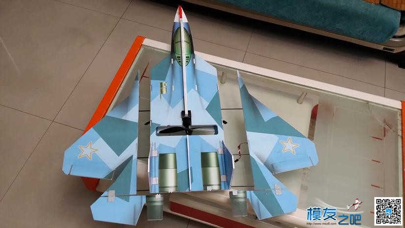

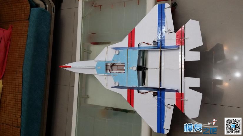

固定翼航模大都机翼机身为一体不可拆卸,对于无车族,外出飞行时携带不便,且路上路人多异之,关注度回头率甚高,颇为难情。
最近败得一架材质为魔术板的T50战斗机,经过一番折腾,将其改为全拆卸的机型,以便外出携带,下面分图说之。
全部组件背面图
可拆卸T50魔术板战斗机 战斗机,魔术 作者:zxg1026 4675
全部组件腹部图
可拆卸T50魔术板战斗机 战斗机,魔术 作者:zxg1026 7595

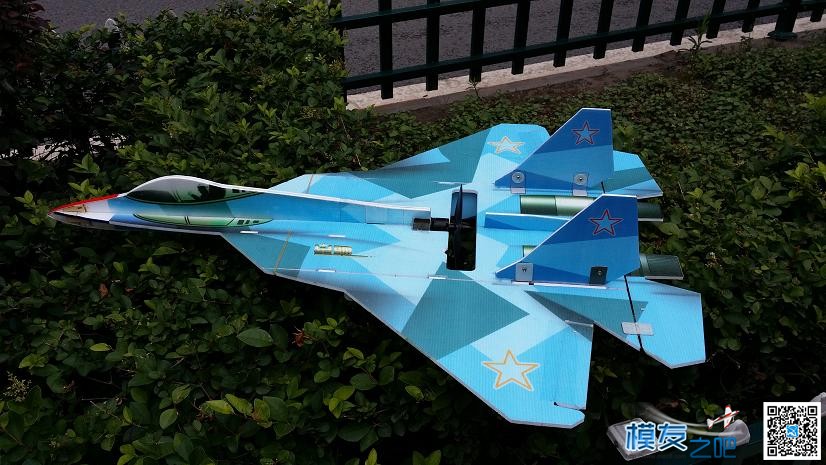

组装好的腹部图
可拆卸T50魔术板战斗机 战斗机,魔术 作者:zxg1026 6312
组装好的背面图
可拆卸T50魔术板战斗机 战斗机,魔术 作者:zxg1026 9653
挺不错的吧,嘿嘿
可拆卸T50魔术板战斗机 战斗机,魔术 作者:zxg1026 1908

 楼主| 发表于 2015-5-17 18:55:10 | 显示全部楼层
谢谢各位帮顶,此机连电池(3S-2200)550克左右,飞起来一点也不觉得重,相反很灵活,配朗宇2212-1400KV+8060桨,40%油门即可平飞。此机可快可慢,抗风性能好,空翻、横滚、倒飞等不在话下。总之就两个字:好飞!
此机用3S-2200电池、朗宇2212-1400KV、8060桨,小油门慢速飞可以飞10-12分钟,3D狂飞6--8分钟。
以上纯属个人观点,绝无广告嫌疑,不喜不信无视勿砖。

发表于 2015-5-18 08:49:56 | 显示全部楼层
感觉强度还是不够啊,期待飞过一阵子后的总结,另外,不知道和2216带六寸桨比哪个更猛,别的不知道,起码这个声音够响
 楼主| 发表于 2015-5-18 12:42:28 | 显示全部楼层
longplayer 发表于 2015-5-18 08:49
感觉强度还是不够啊,期待飞过一阵子后的总结,另外,不知道和2216带六寸桨比哪个更猛,别的不知道,起码这 ...
魔术板的强度确实不如KT板的硬挺,比EPP的要略好一点,2216带六寸桨没试过,估计其动力可能更猛,当然噪声也更大,就我这个配置,看热闹的人都说噪声大了。
