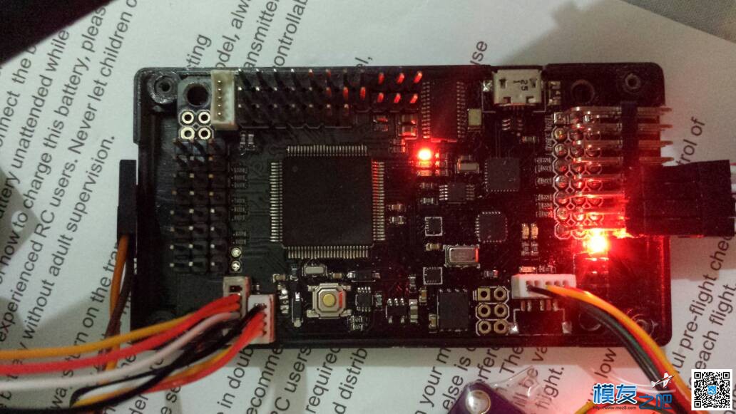

【apm】playuav飞控 飞控,固件,APM,apm飞控怎么样 作者:Stuart_koko 5269 小白一个,暂时工作没电脑也没条件鼓捣apm,今天上电后发现apm只闪红灯,而且位置和大众apm都不一样,直接就瞎了……故此前来求扫盲,狼哥!是不是没烧固件它就只闪红灯啊?我这apm内置osd的,求这个版本的固件【apm】playuav飞控 飞控,固件,APM,apm飞控怎么样 作者:Stuart_koko 5977

上图或者上你购买的链接!!狼不知道你说的是什么东西呵呵

@飞天狼 是这个

这个是APM+.你要加载自定义固件的。这里有下载地址:
[url=http://playuav.com/article/24http://playuav.com/article/24]http://playuav.com/article/24[url=http://playuav.com/article/24]http://playuav.com/article/24[/url]
发表于 2015-5-15 11:45:53 | 显示全部楼层
这个板子总共只生产了二三十块。你居然还有。有问题找我,这个固件是我改的。【apm】playuav飞控 飞控,固件,APM,apm飞控怎么样 作者:rentt 2574

我这里就剩一块儿了。说实话,这个设计不是很理想。用是没问题,但不方便,只能用改过的固件。现在那个小板方便,可以选择原版固件也可以用改过的带OSD的固件,并且直接插拔。有问题,QQ我。
