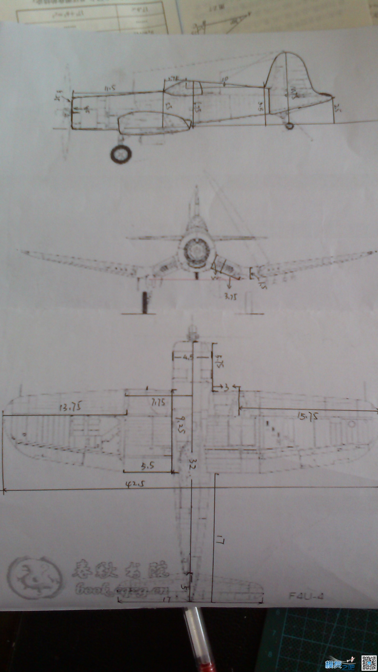

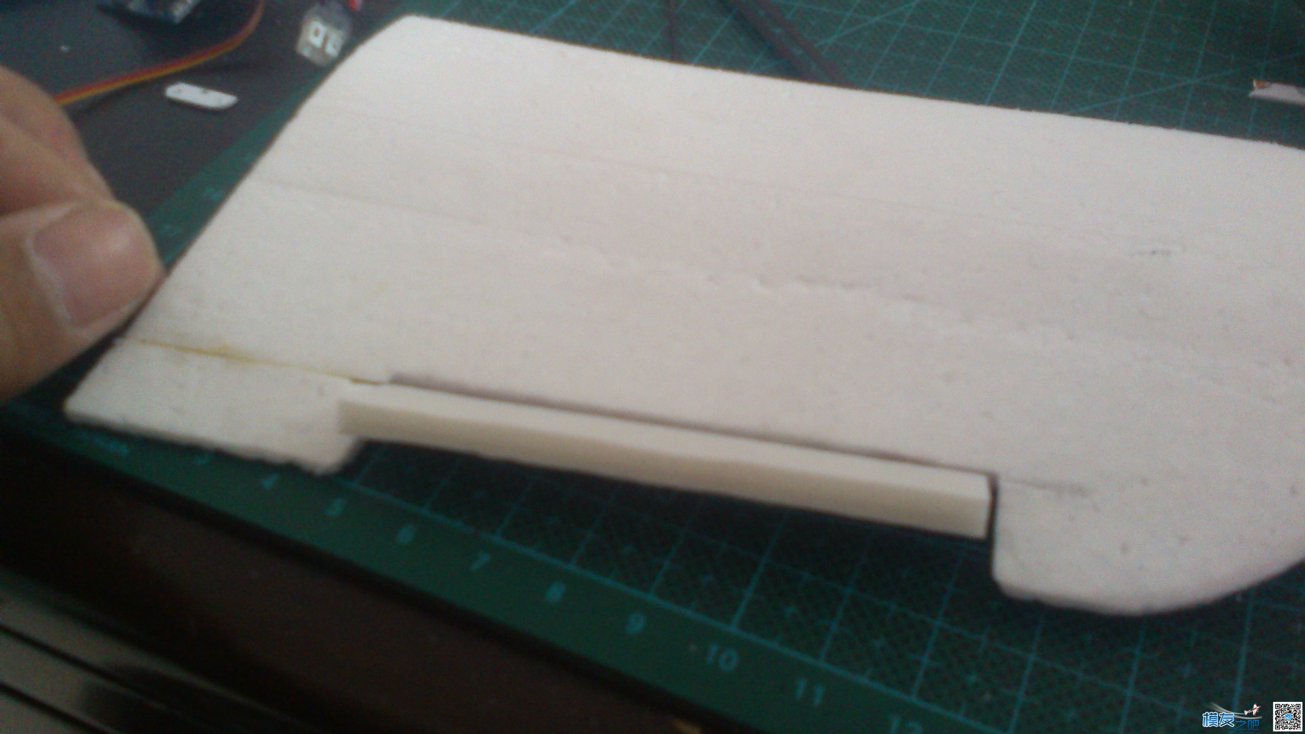

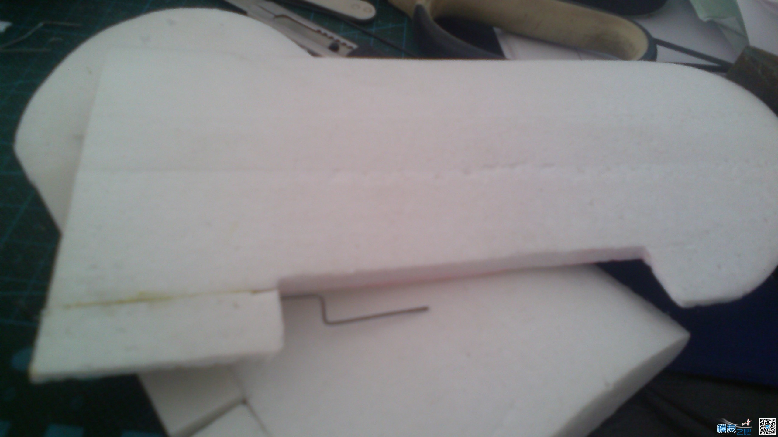

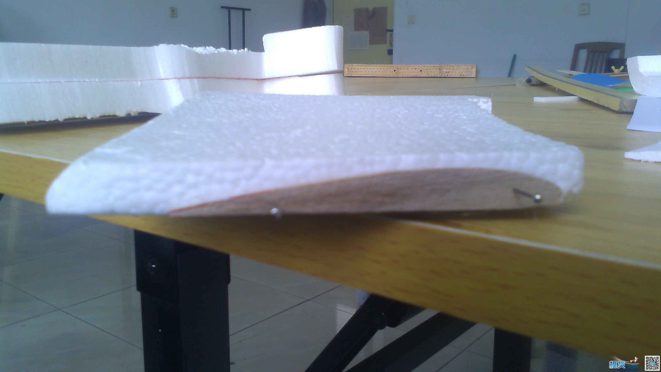

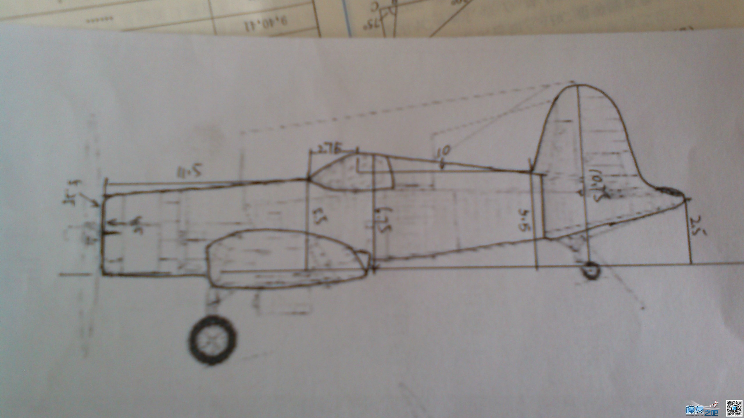

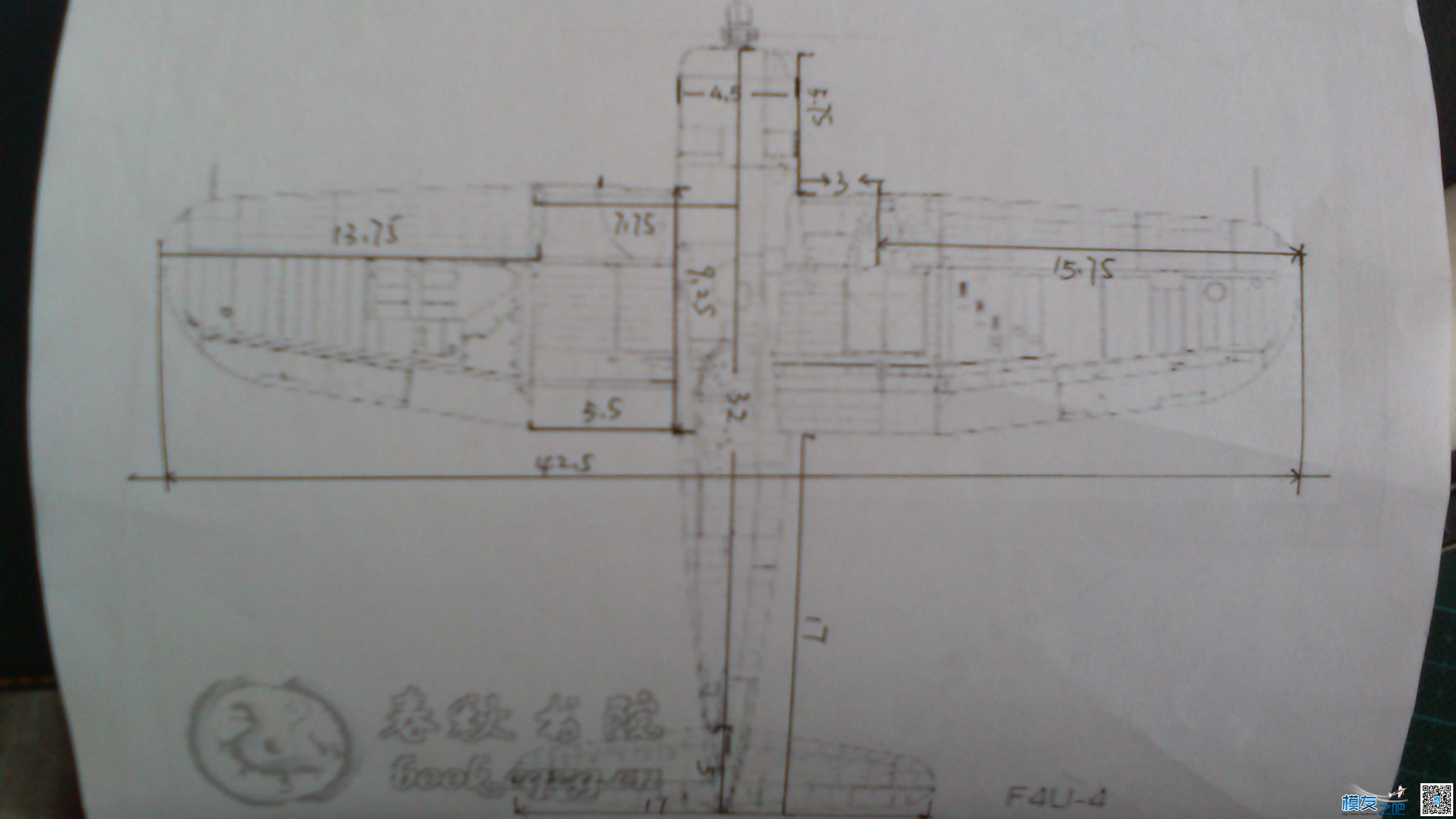

?from=y1.7-1.2[/media] 新手做F4U海盗机,,,,,,视频已上传, 图纸,f4u海盗战斗机,靓机海盗军团,海盗王推币机 作者:xdgz-zhang 7096 新手做F4U海盗机,,,,,,视频已上传, 图纸,f4u海盗战斗机,靓机海盗军团,海盗王推币机 作者:xdgz-zhang 9327 新手做F4U海盗机,,,,,,视频已上传, 图纸,f4u海盗战斗机,靓机海盗军团,海盗王推币机 作者:xdgz-zhang 4734 新手做F4U海盗机,,,,,,视频已上传, 图纸,f4u海盗战斗机,靓机海盗军团,海盗王推币机 作者:xdgz-zhang 5825 打印图纸,按图纸扩大2.5倍

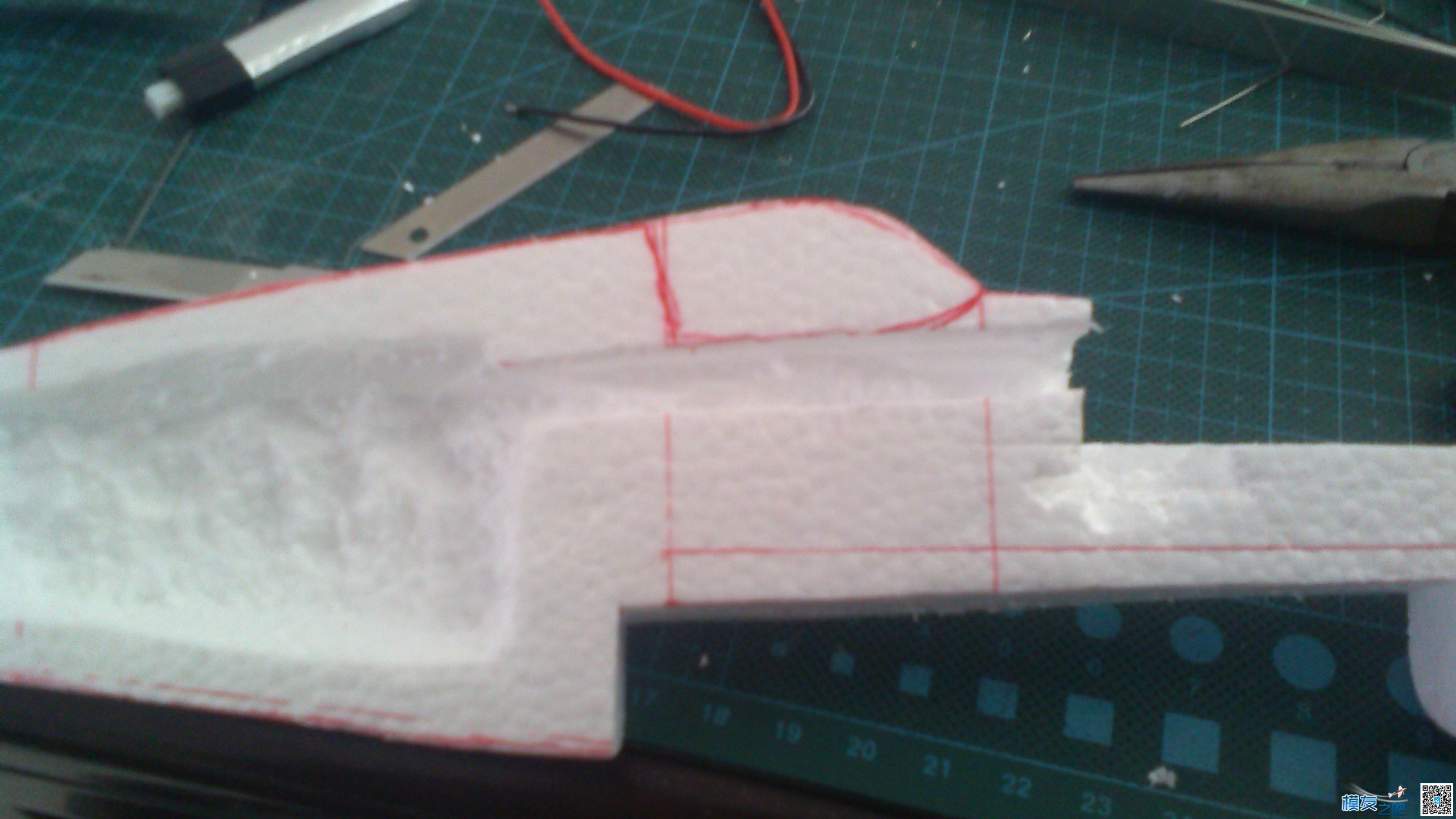

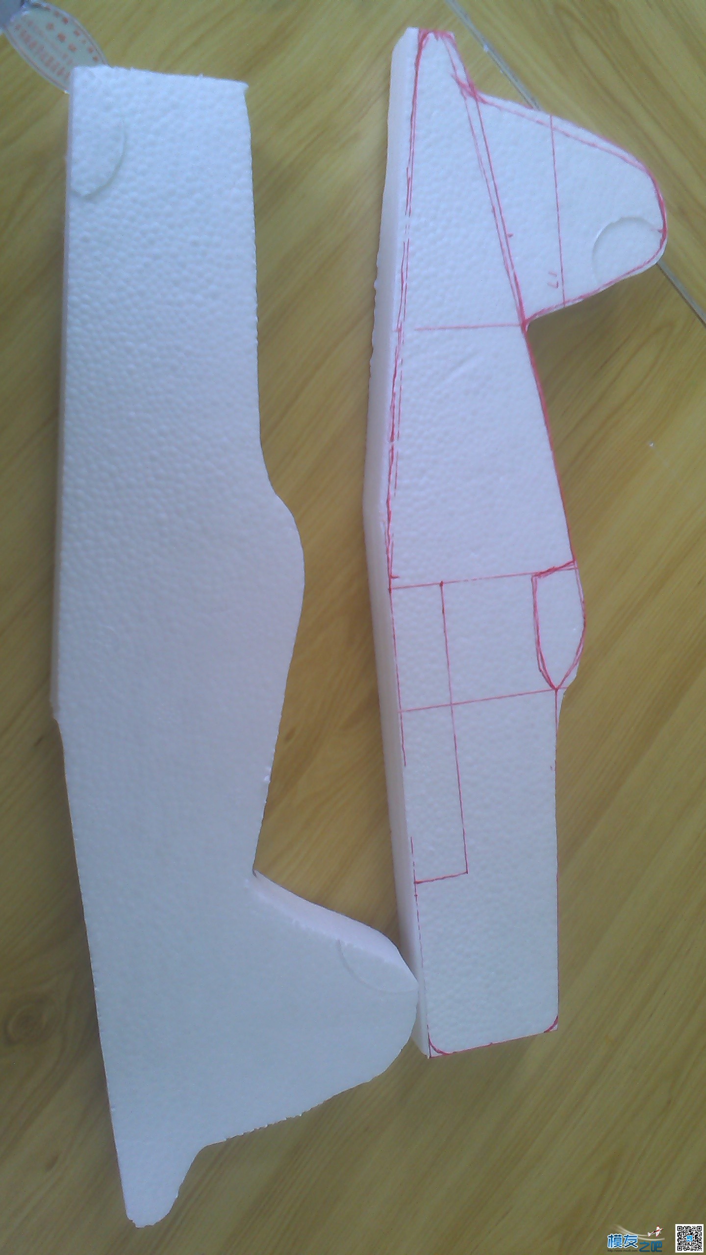

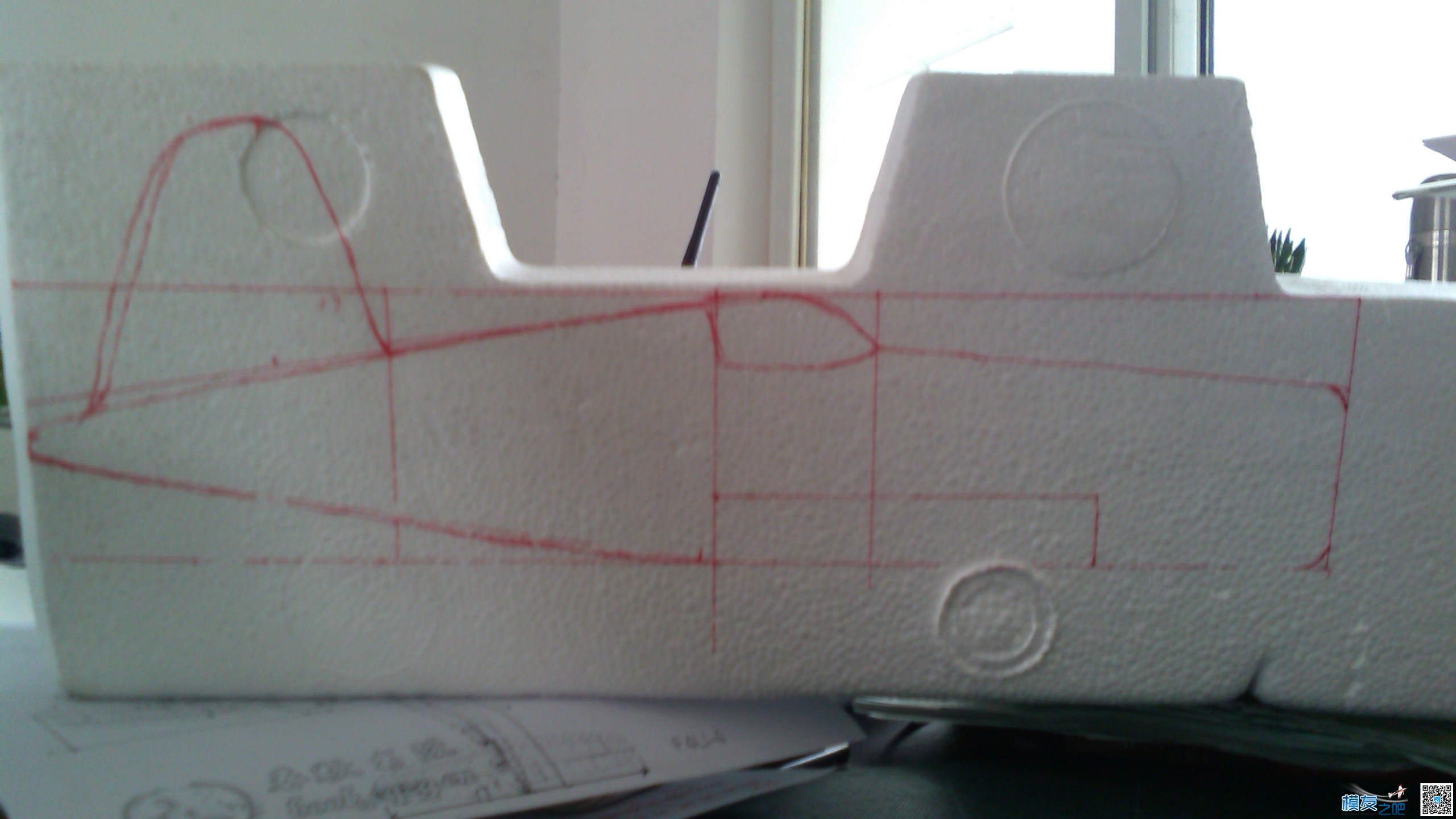

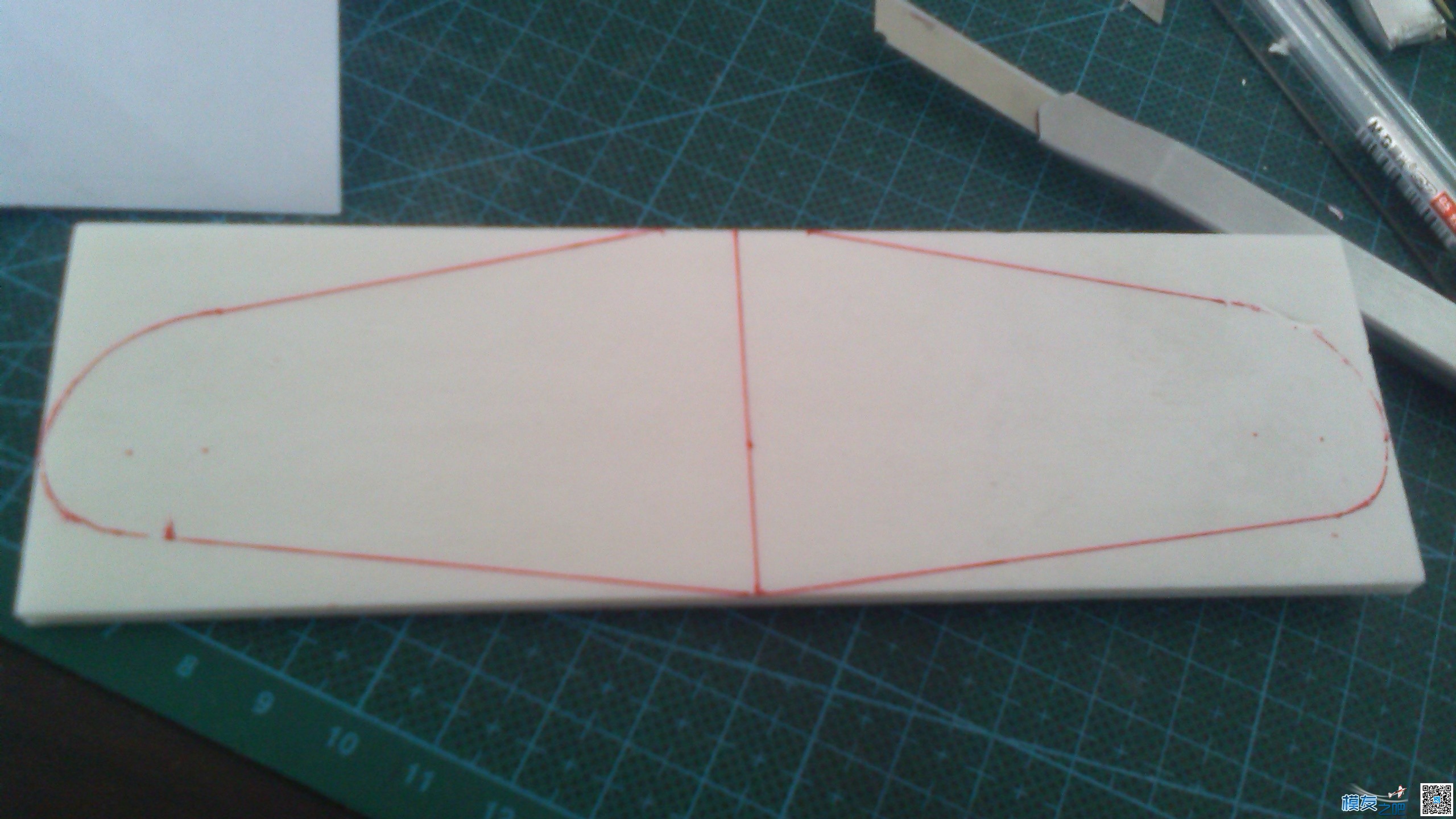

新手做F4U海盗机,,,,,,视频已上传, 图纸,f4u海盗战斗机,靓机海盗军团,海盗王推币机 作者:xdgz-zhang 8492 机身轮廓画在EPS泡沫上
新手做F4U海盗机,,,,,,视频已上传, 图纸,f4u海盗战斗机,靓机海盗军团,海盗王推币机 作者:xdgz-zhang 2702 切出轮廓

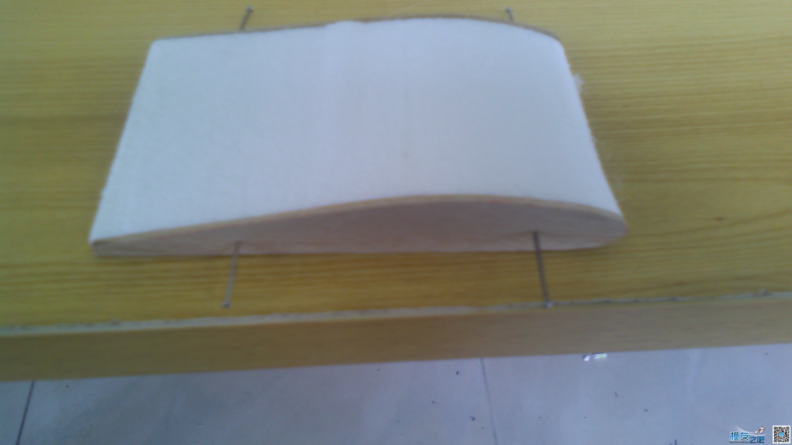

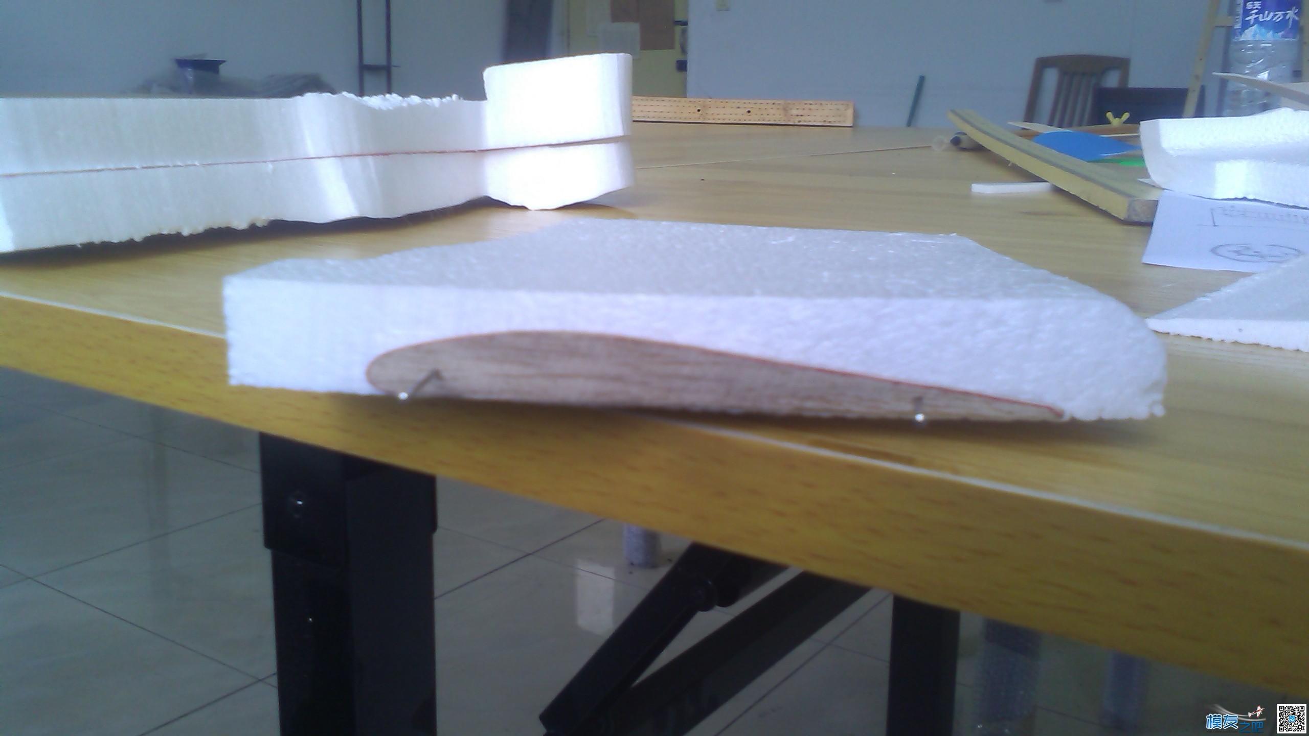

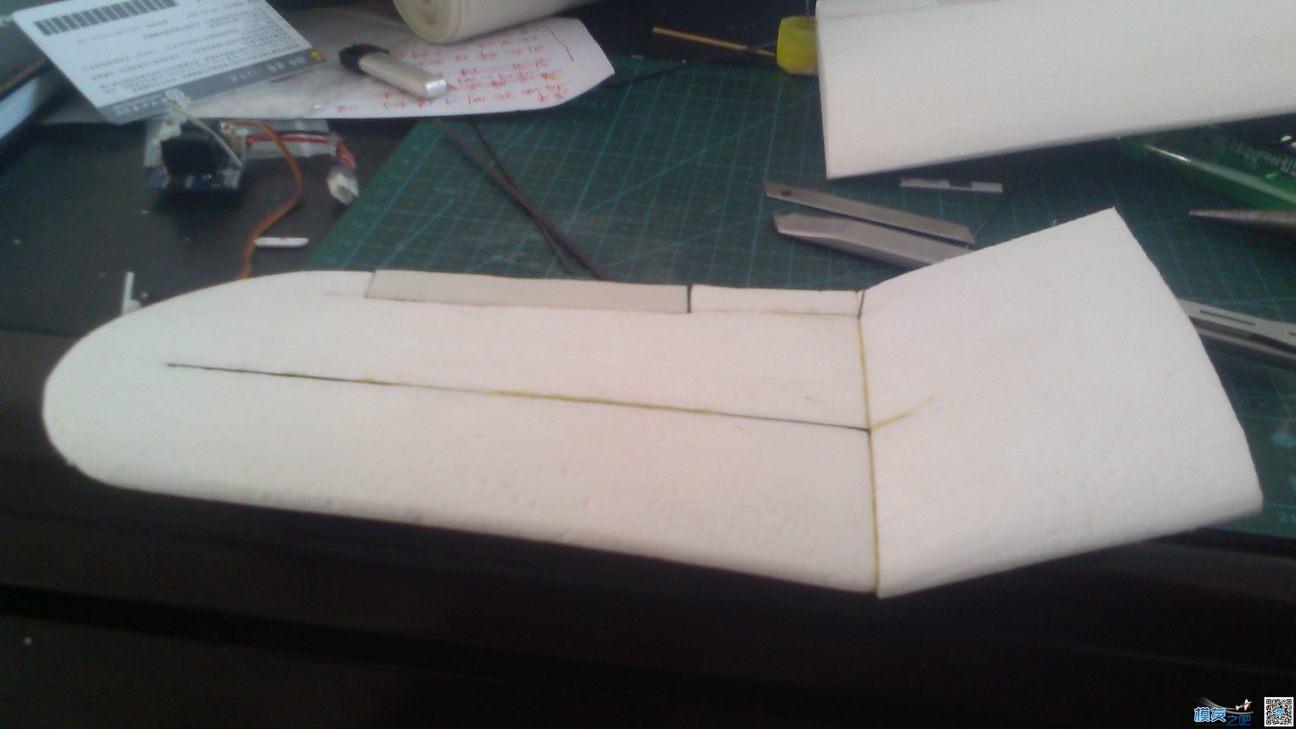

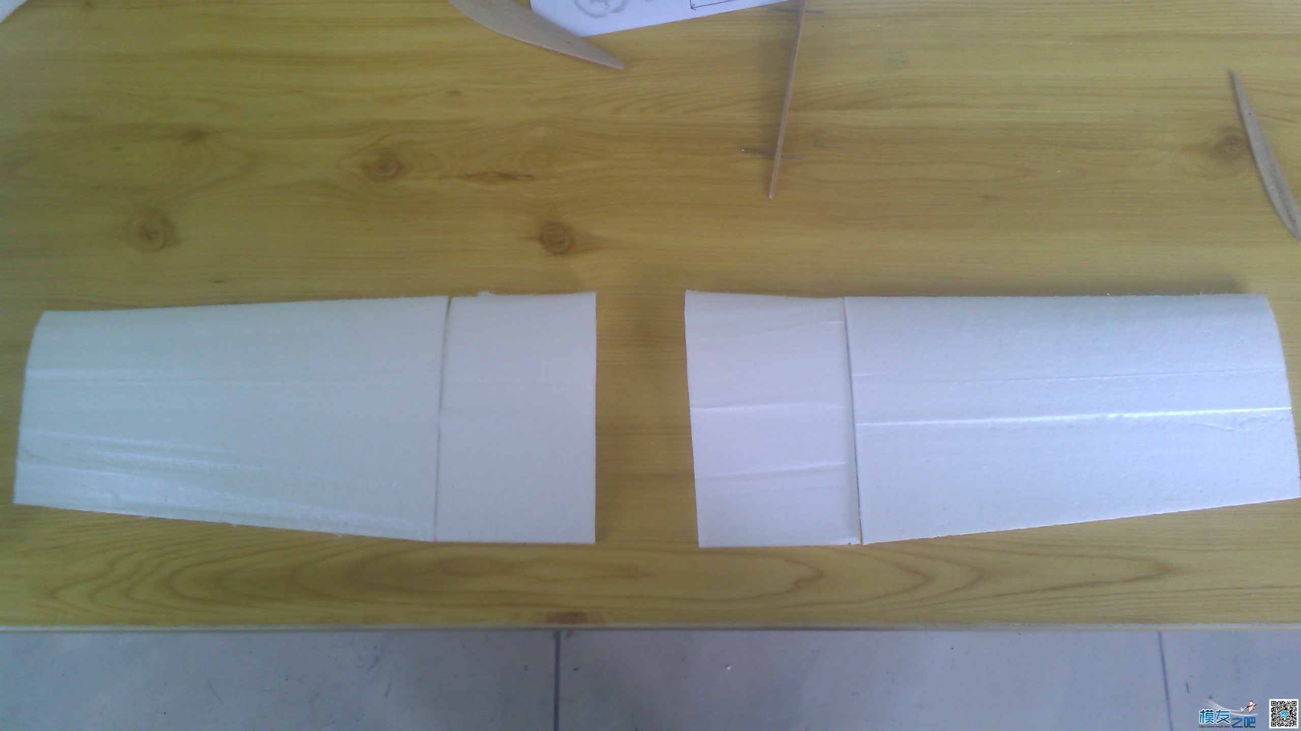

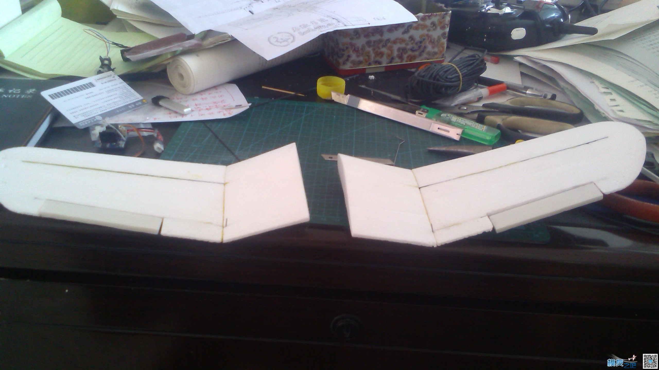

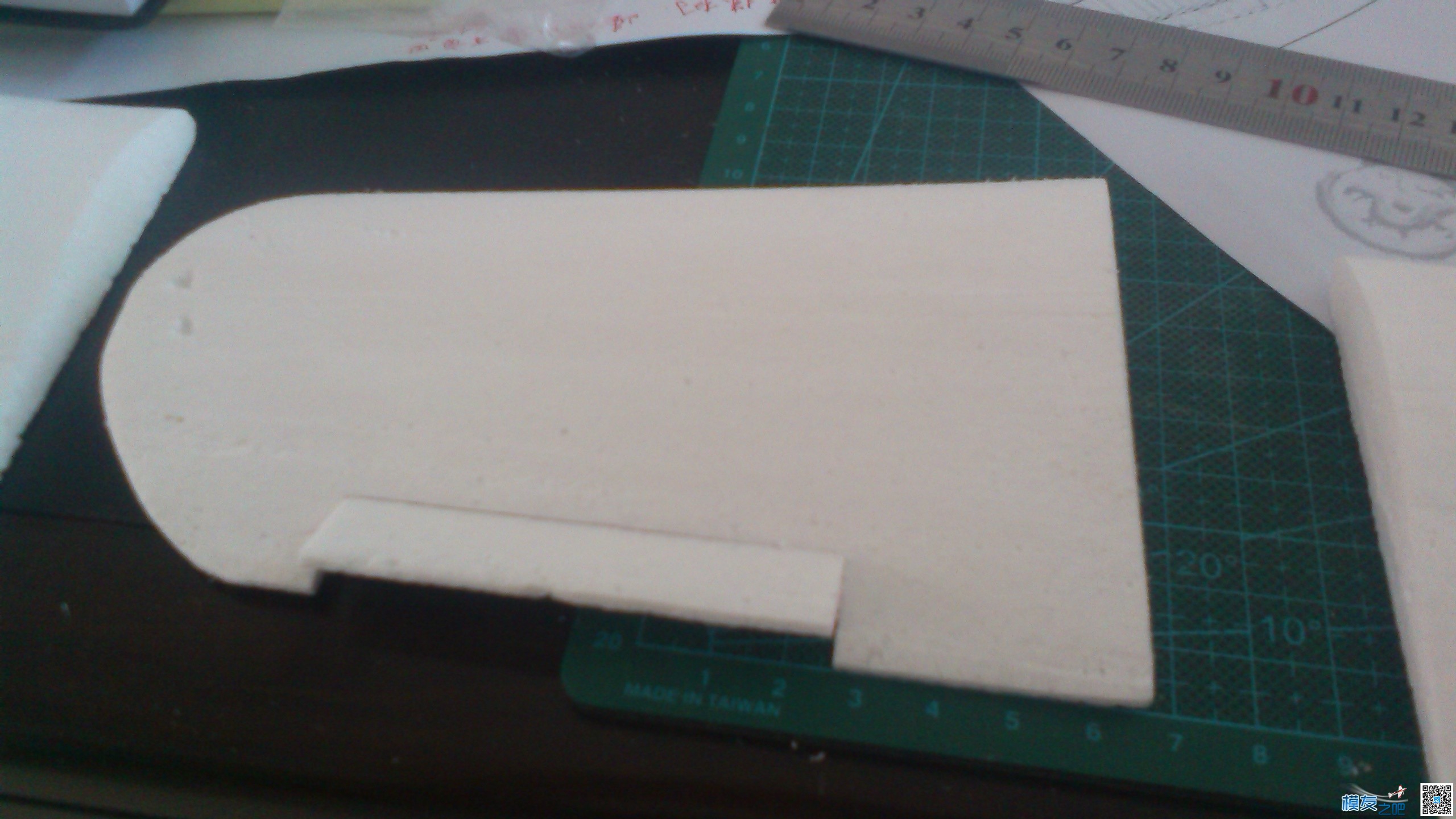

新手做F4U海盗机,,,,,,视频已上传, 图纸,f4u海盗战斗机,靓机海盗军团,海盗王推币机 作者:xdgz-zhang 1629 新手做F4U海盗机,,,,,,视频已上传, 图纸,f4u海盗战斗机,靓机海盗军团,海盗王推币机 作者:xdgz-zhang 444 新手做F4U海盗机,,,,,,视频已上传, 图纸,f4u海盗战斗机,靓机海盗军团,海盗王推币机 作者:xdgz-zhang 8566 热切机翼

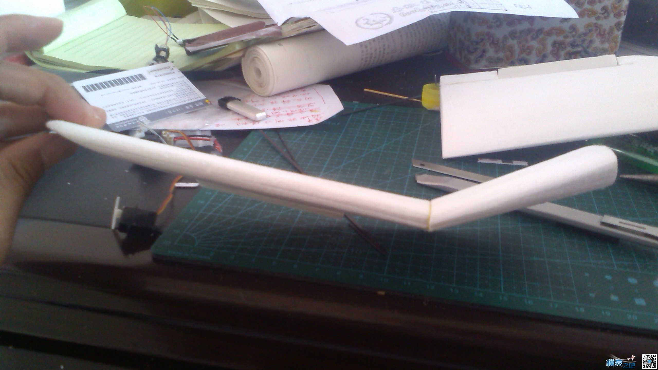

新手做F4U海盗机,,,,,,视频已上传, 图纸,f4u海盗战斗机,靓机海盗军团,海盗王推币机 作者:xdgz-zhang 4266 新手做F4U海盗机,,,,,,视频已上传, 图纸,f4u海盗战斗机,靓机海盗军团,海盗王推币机 作者:xdgz-zhang 1883 W型机型分四部分做

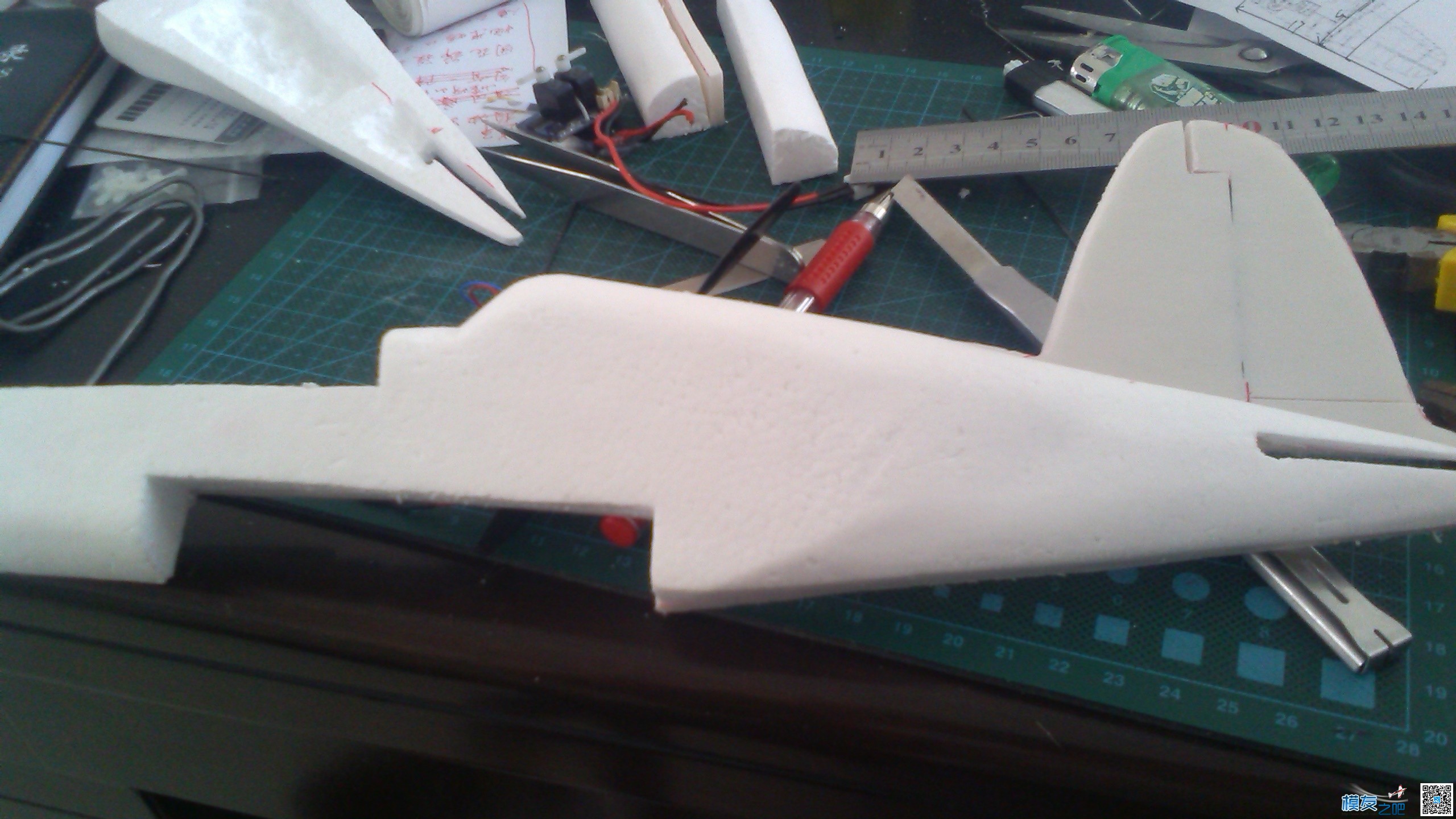

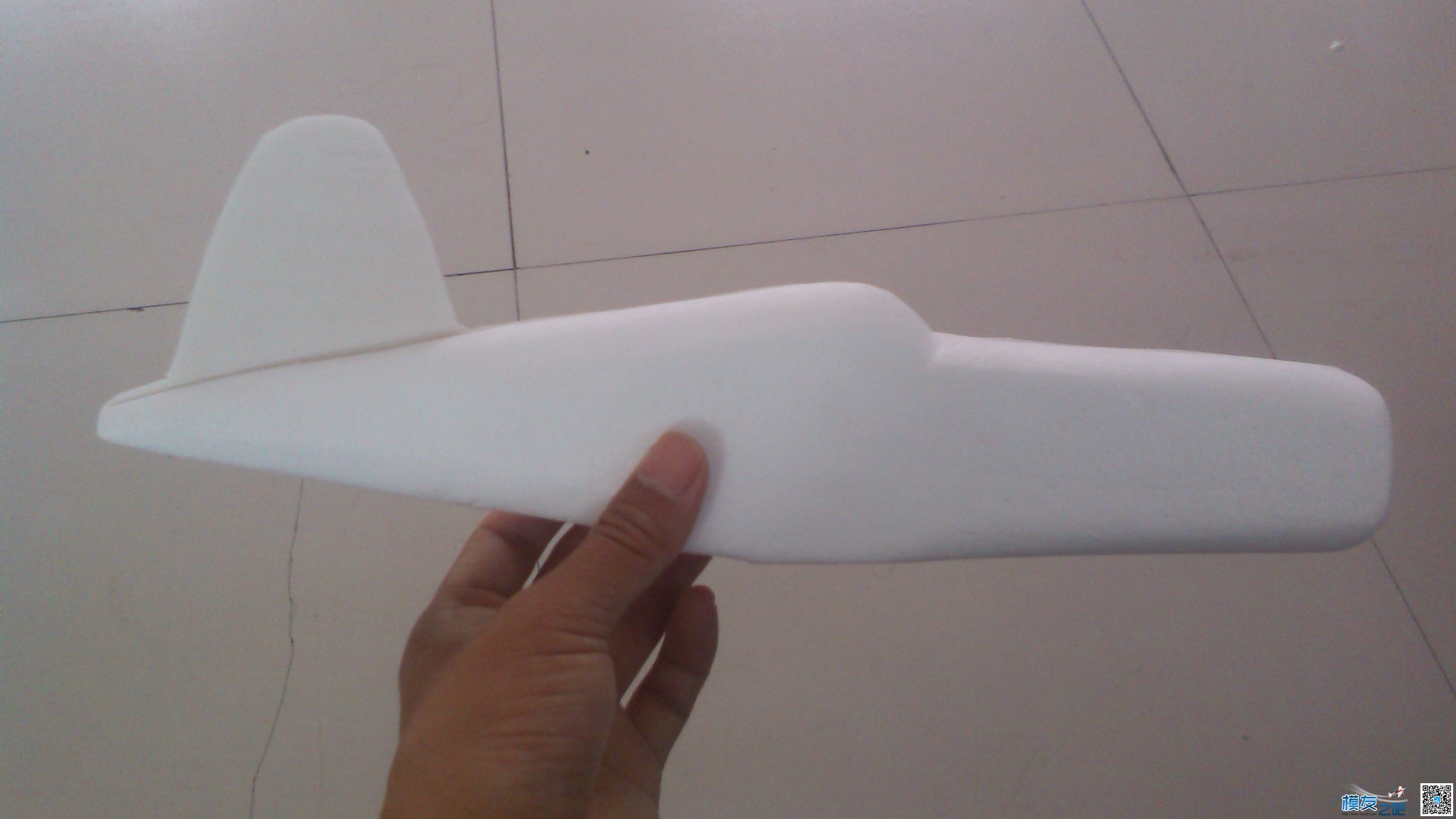

新手做F4U海盗机,,,,,,视频已上传, 图纸,f4u海盗战斗机,靓机海盗军团,海盗王推币机 作者:xdgz-zhang 6517 机身打磨成型

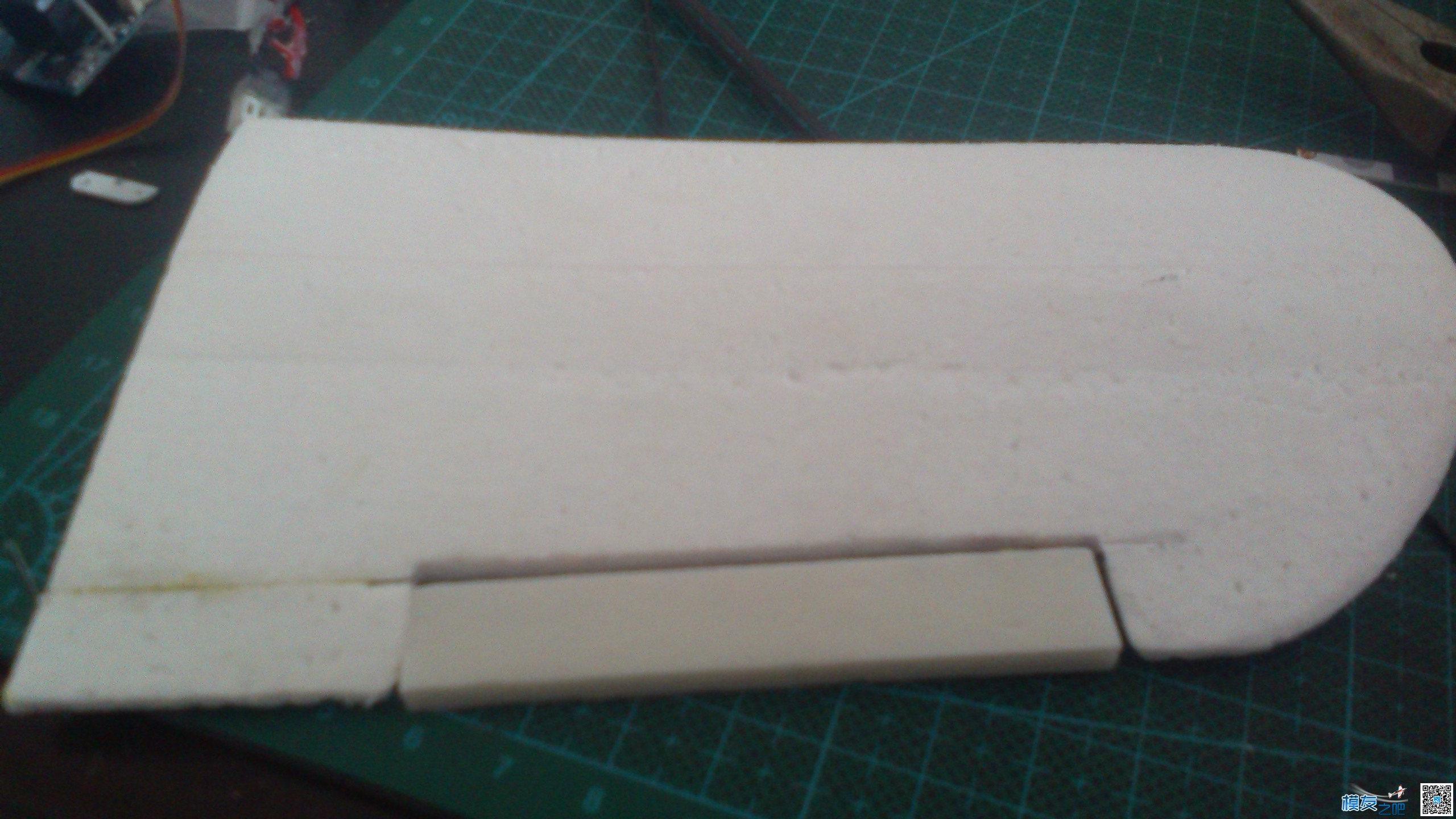

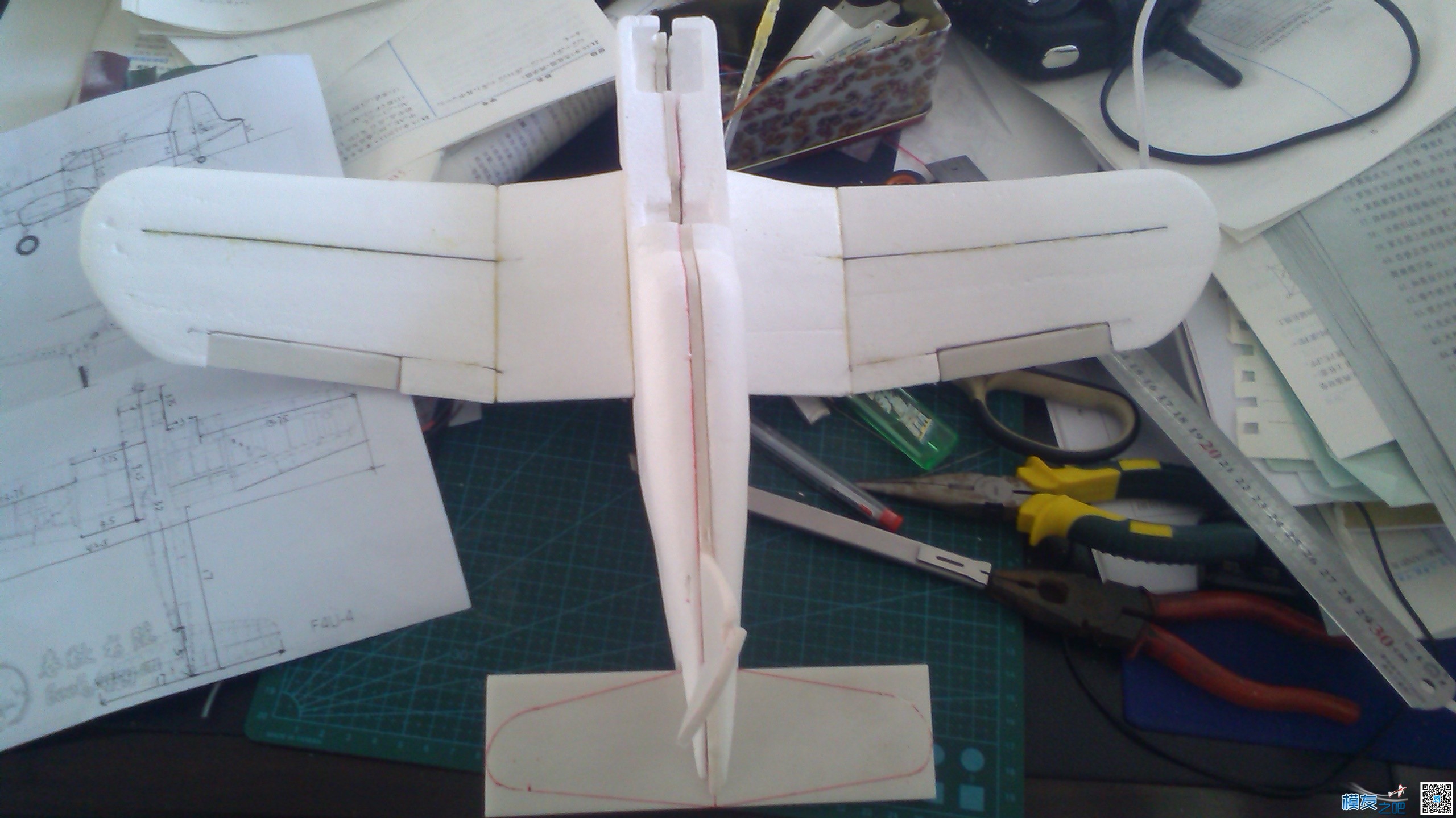

新手做F4U海盗机,,,,,,视频已上传, 图纸,f4u海盗战斗机,靓机海盗军团,海盗王推币机 作者:xdgz-zhang 3461 新手做F4U海盗机,,,,,,视频已上传, 图纸,f4u海盗战斗机,靓机海盗军团,海盗王推币机 作者:xdgz-zhang 578 新手做F4U海盗机,,,,,,视频已上传, 图纸,f4u海盗战斗机,靓机海盗军团,海盗王推币机 作者:xdgz-zhang 8527 新手做F4U海盗机,,,,,,视频已上传, 图纸,f4u海盗战斗机,靓机海盗军团,海盗王推币机 作者:xdgz-zhang 5845 新手做F4U海盗机,,,,,,视频已上传, 图纸,f4u海盗战斗机,靓机海盗军团,海盗王推币机 作者:xdgz-zhang 6699 开副翼

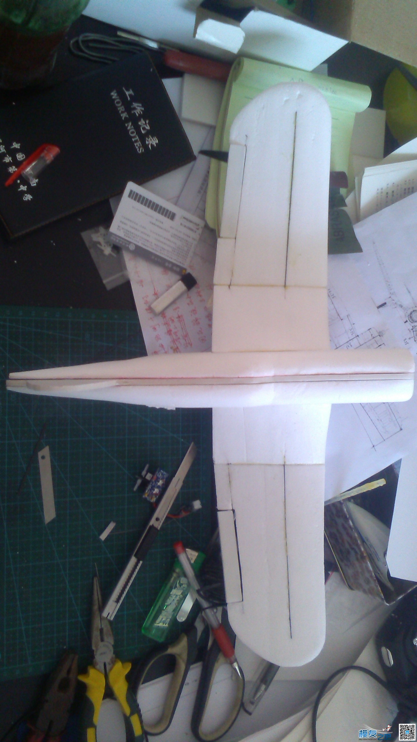

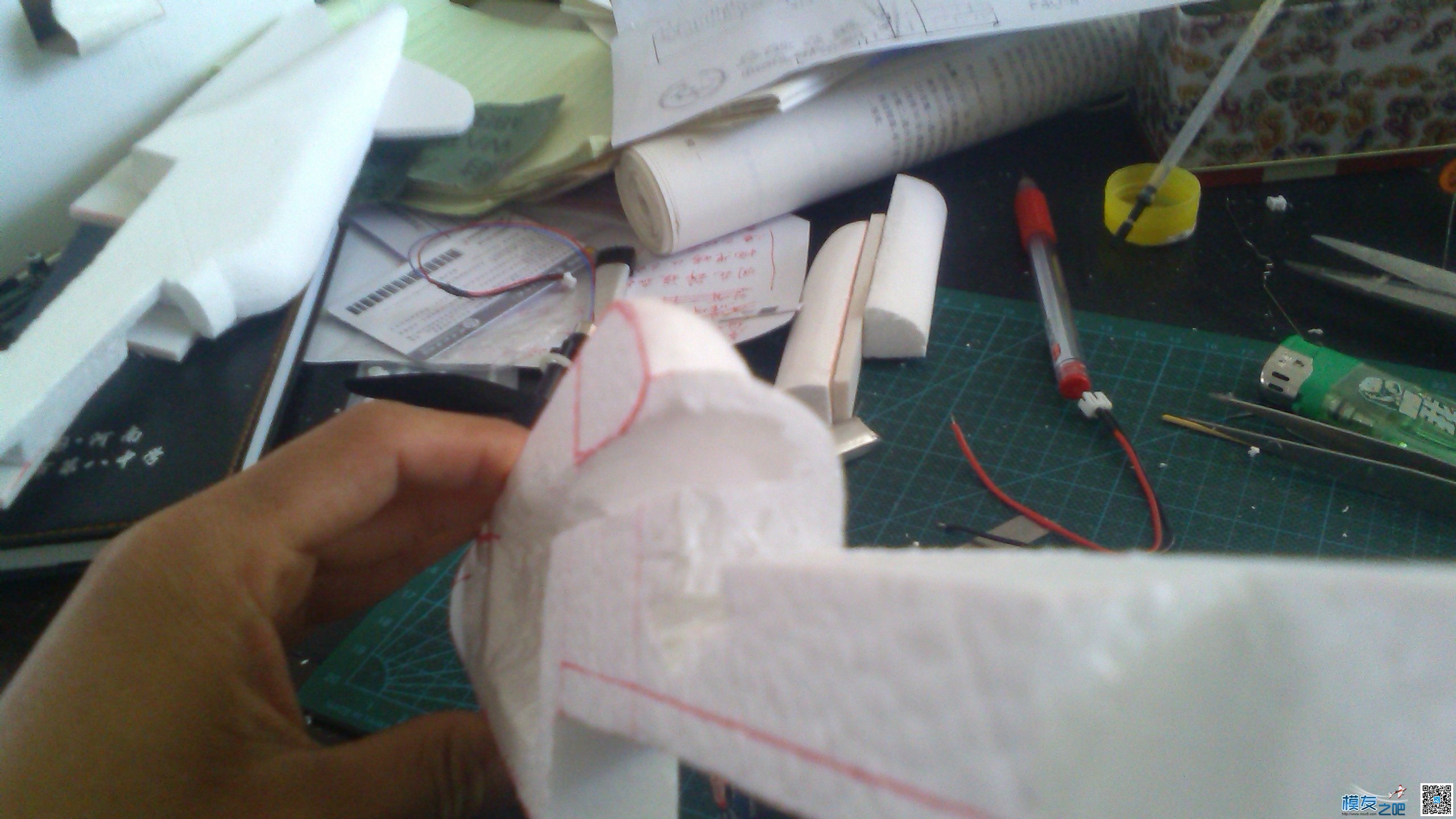

新手做F4U海盗机,,,,,,视频已上传, 图纸,f4u海盗战斗机,靓机海盗军团,海盗王推币机 作者:xdgz-zhang 8133 新手做F4U海盗机,,,,,,视频已上传, 图纸,f4u海盗战斗机,靓机海盗军团,海盗王推币机 作者:xdgz-zhang 5311 新手做F4U海盗机,,,,,,视频已上传, 图纸,f4u海盗战斗机,靓机海盗军团,海盗王推币机 作者:xdgz-zhang 6311 对照图纸组装机翼

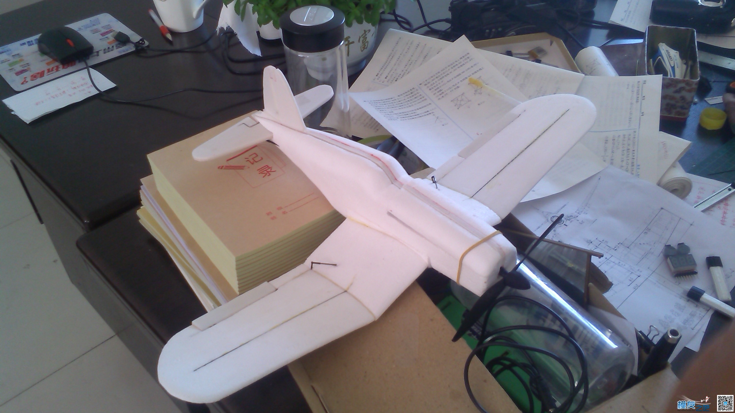

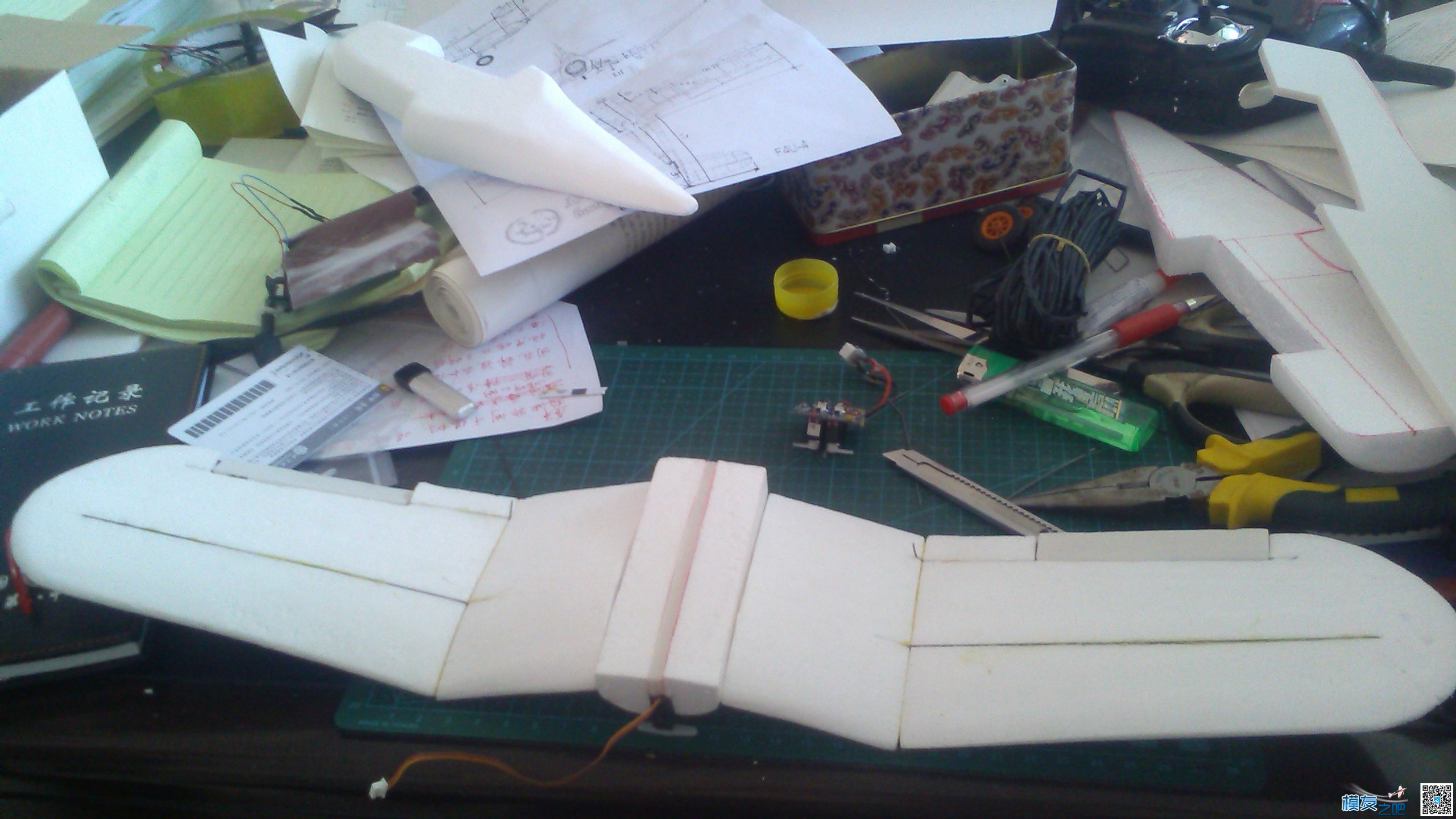

新手做F4U海盗机,,,,,,视频已上传, 图纸,f4u海盗战斗机,靓机海盗军团,海盗王推币机 作者:xdgz-zhang 2812 假组看看

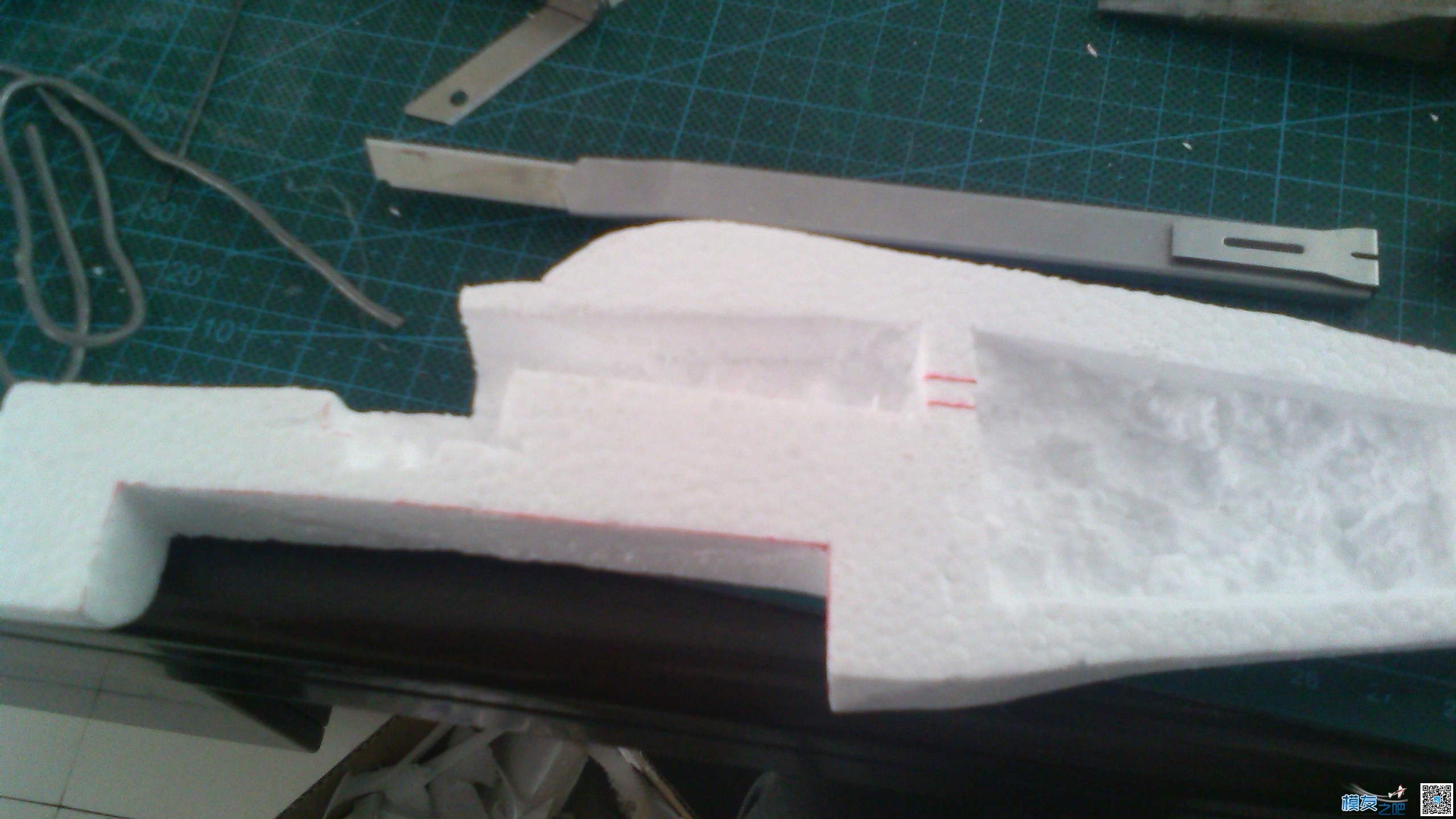

新手做F4U海盗机,,,,,,视频已上传, 图纸,f4u海盗战斗机,靓机海盗军团,海盗王推币机 作者:xdgz-zhang 8641 新手做F4U海盗机,,,,,,视频已上传, 图纸,f4u海盗战斗机,靓机海盗军团,海盗王推币机 作者:xdgz-zhang 8702 新手做F4U海盗机,,,,,,视频已上传, 图纸,f4u海盗战斗机,靓机海盗军团,海盗王推币机 作者:xdgz-zhang 6385 新手做F4U海盗机,,,,,,视频已上传, 图纸,f4u海盗战斗机,靓机海盗军团,海盗王推币机 作者:xdgz-zhang 8633 新手做F4U海盗机,,,,,,视频已上传, 图纸,f4u海盗战斗机,靓机海盗军团,海盗王推币机 作者:xdgz-zhang 6114 机身挖设备安装处

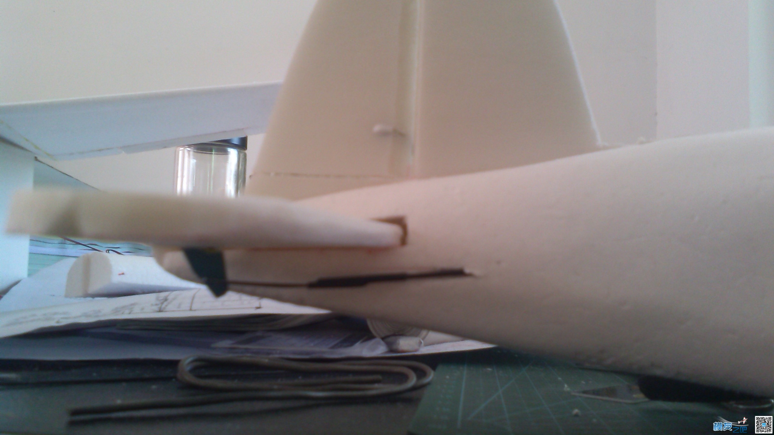

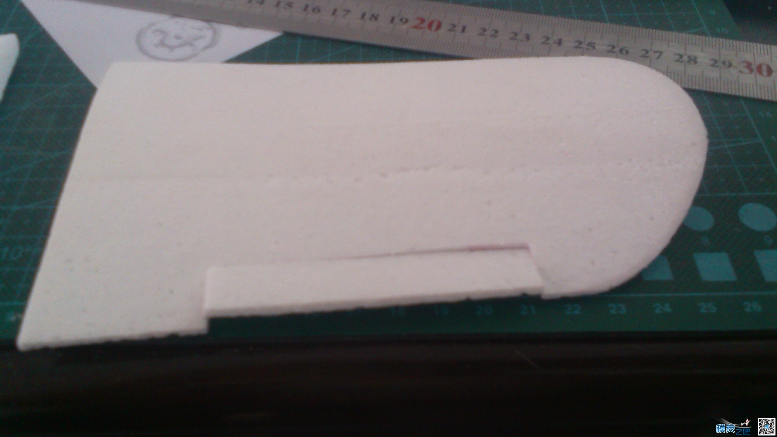

新手做F4U海盗机,,,,,,视频已上传, 图纸,f4u海盗战斗机,靓机海盗军团,海盗王推币机 作者:xdgz-zhang 817 新手做F4U海盗机,,,,,,视频已上传, 图纸,f4u海盗战斗机,靓机海盗军团,海盗王推币机 作者:xdgz-zhang 2099 上机尾

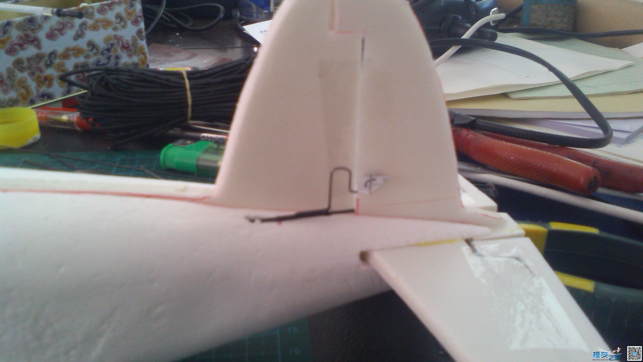

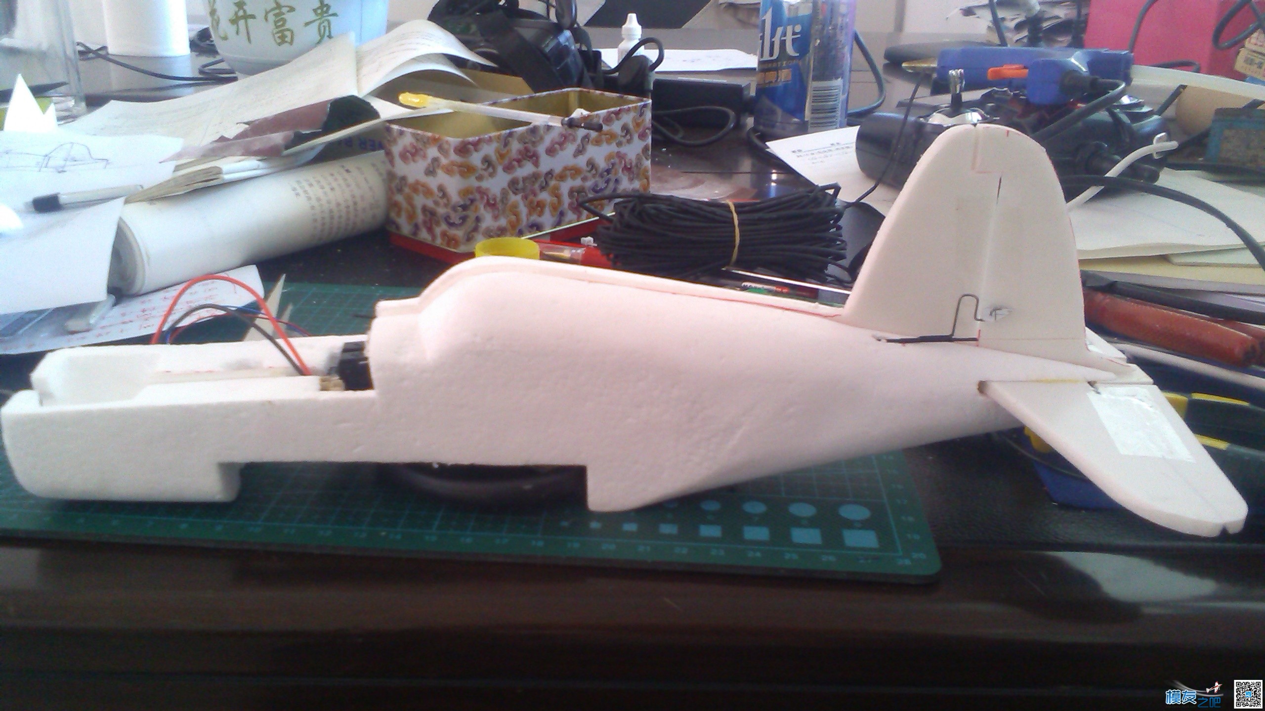

新手做F4U海盗机,,,,,,视频已上传, 图纸,f4u海盗战斗机,靓机海盗军团,海盗王推币机 作者:xdgz-zhang 2309 新手做F4U海盗机,,,,,,视频已上传, 图纸,f4u海盗战斗机,靓机海盗军团,海盗王推币机 作者:xdgz-zhang 6644 新手做F4U海盗机,,,,,,视频已上传, 图纸,f4u海盗战斗机,靓机海盗军团,海盗王推币机 作者:xdgz-zhang 4111 新手做F4U海盗机,,,,,,视频已上传, 图纸,f4u海盗战斗机,靓机海盗军团,海盗王推币机 作者:xdgz-zhang 4377 上设备,上连杆

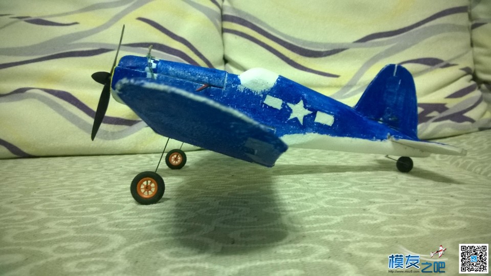

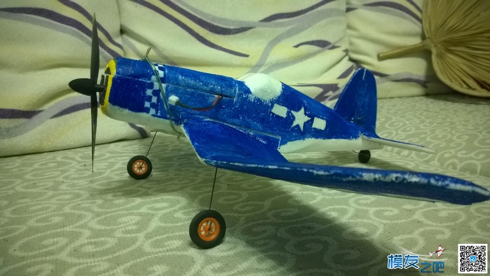

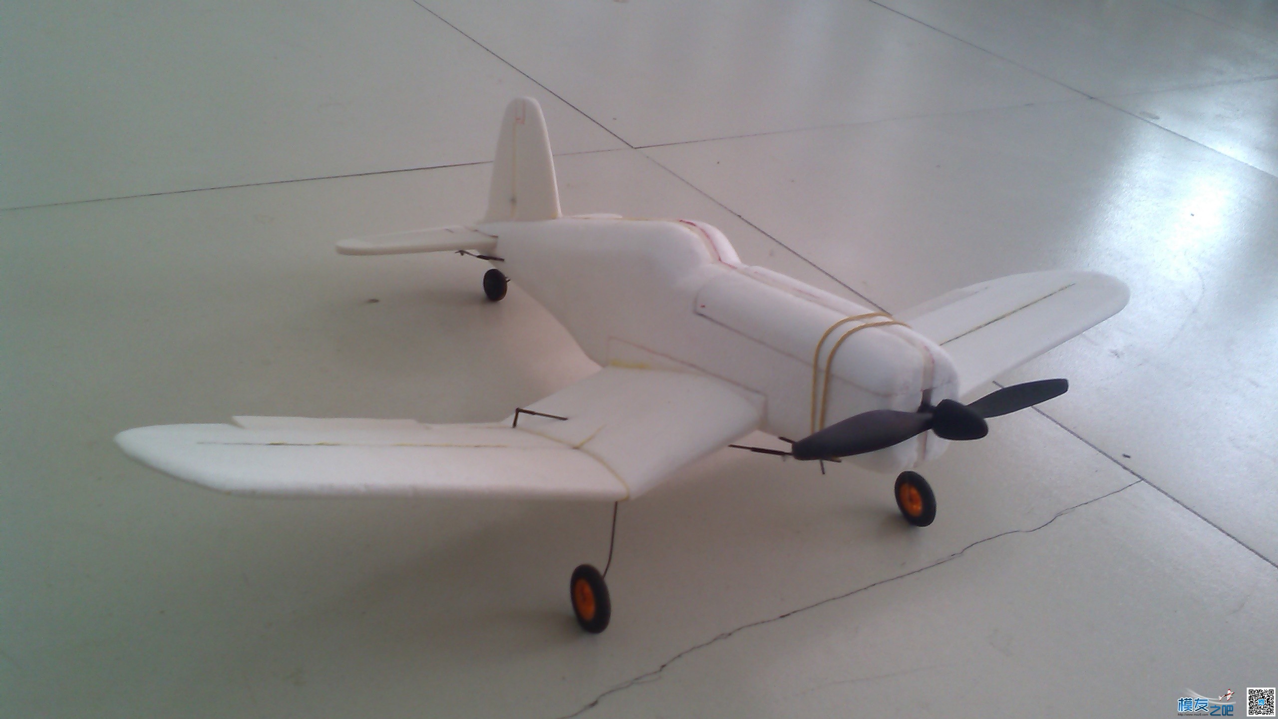

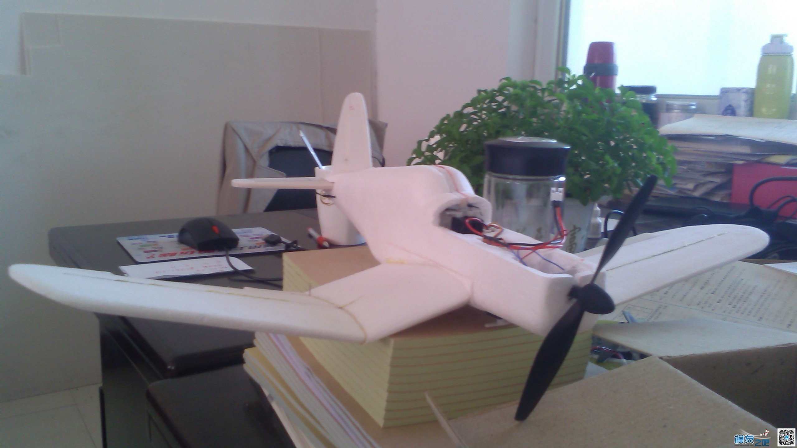

新手做F4U海盗机,,,,,,视频已上传, 图纸,f4u海盗战斗机,靓机海盗军团,海盗王推币机 作者:xdgz-zhang 3991 新手做F4U海盗机,,,,,,视频已上传, 图纸,f4u海盗战斗机,靓机海盗军团,海盗王推币机 作者:xdgz-zhang 8563 新手做F4U海盗机,,,,,,视频已上传, 图纸,f4u海盗战斗机,靓机海盗军团,海盗王推币机 作者:xdgz-zhang 8402 上机轮,完工
939的设备
420mm翼展
320mm机长
重量不知,但可以吊机,推推重过1了
风太大,飞的时候总被风吹的乱跑,不过觉得很好飞
改天风小点再试飞
新手做F4U海盗机,,,,,,视频已上传, 图纸,f4u海盗战斗机,靓机海盗军团,海盗王推币机 作者:xdgz-zhang 3898
新手做F4U海盗机,,,,,,视频已上传, 图纸,f4u海盗战斗机,靓机海盗军团,海盗王推币机 作者:xdgz-zhang 943

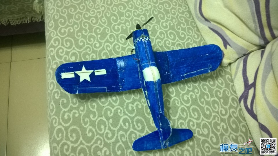

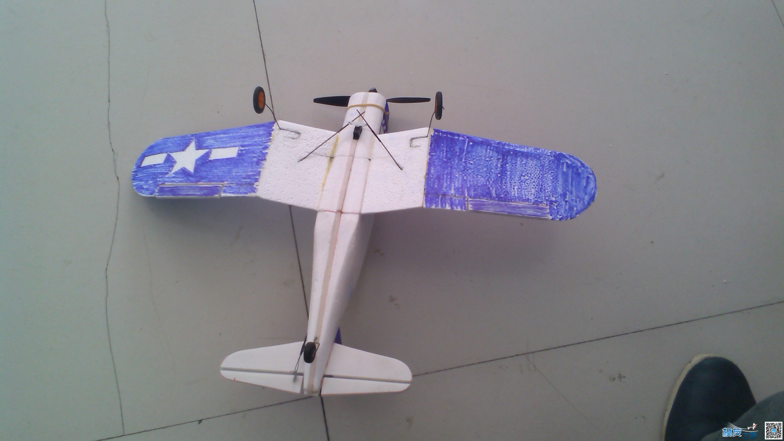

 楼主| 发表于 2015-5-15 22:44:51 | 显示全部楼层
已经重新涂装过了
新手做F4U海盗机,,,,,,视频已上传, 图纸,f4u海盗战斗机,靓机海盗军团,海盗王推币机 作者:xdgz-zhang 5139
新手做F4U海盗机,,,,,,视频已上传, 图纸,f4u海盗战斗机,靓机海盗军团,海盗王推币机 作者:xdgz-zhang 4302
新手做F4U海盗机,,,,,,视频已上传, 图纸,f4u海盗战斗机,靓机海盗军团,海盗王推币机 作者:xdgz-zhang 9767
新手做F4U海盗机,,,,,,视频已上传, 图纸,f4u海盗战斗机,靓机海盗军团,海盗王推币机 作者:xdgz-zhang 1908
