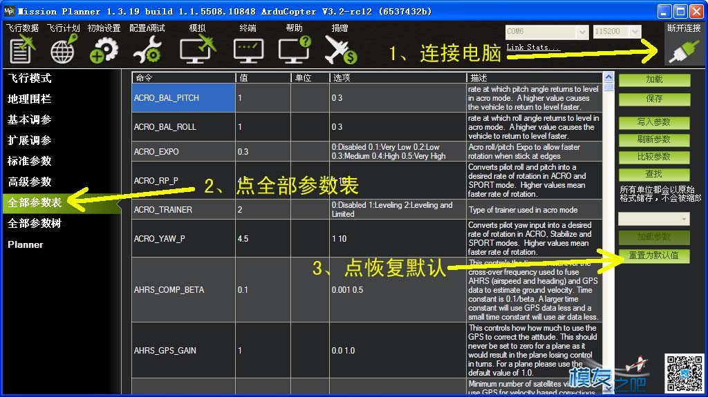

恢复黙认,
ahmx有关多旋翼及apm问题集锦!!  作者:泡泡 4727
重刷四轴固件,所有校准及设置重新做一次。

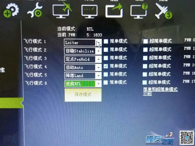

 楼主| 发表于 2015-3-29 16:23:24 来自手机 | 显示全部楼层
多谢泡泡老师,从新做过以后好了,可是一出去飞又出问题了,模式用的自稳模式!起飞就一下翻滚了,损失了gps.一起飞就一下子翻滚起来,泡泡老师这是怎么回事啊。自稳模式应该很稳起飞啊。还有飞起来一次,向前打方向往后飞,左打往右飞!!!真的高崩溃啦!求老师帮助,我是飞行模式切换错误还是哪里出的问题???wechat:lang_wechat_threadmessage

发表于 2015-3-30 06:22:38 | 显示全部楼层
电机位置装错了吧?
发表于 2015-3-30 21:43:38 | 显示全部楼层
遥控器正反设置不对,重新设置并校准,你用的是天地飞的遥控器吧。除了油门,都要反向设置。

发表于 2015-4-1 22:33:18 | 显示全部楼层
罗件里机架类型选错,输出通道接错,电机转动方向出错,桨装反,电机轴打滑。
