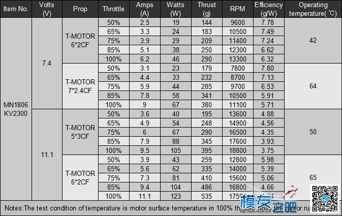

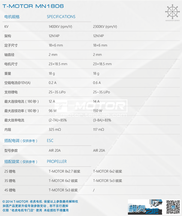

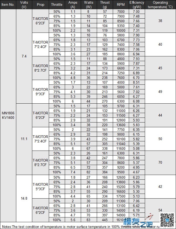

你要的参数
t motor 电机谁了解?想查下mn1806的参数,百度不出来 电机,motor什么电机 作者:Sunrises^云 3282
t motor 电机谁了解?想查下mn1806的参数,百度不出来 电机,motor什么电机 作者:Sunrises^云 2194
t motor 电机谁了解?想查下mn1806的参数,百度不出来 电机,motor什么电机 作者:Sunrises^云 7191

 楼主| 发表于 2015-5-8 18:31:39 | 显示全部楼层
Sunrises^云 发表于 2015-5-7 23:06 t motor 电机谁了解?想查下mn1806的参数,百度不出来 电机,motor什么电机 作者:不知疲倦的驴 8715
你要的参数
要的正是这个,感谢sunrise!
不客气的~  详情 回复 发表于 2015-5-8 21:59

区别大了,对比了yy的mt1806,同款kv,功耗大几瓦的情况下最大拉力小了70g。
