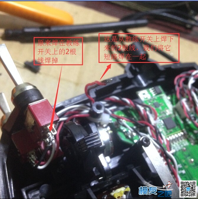

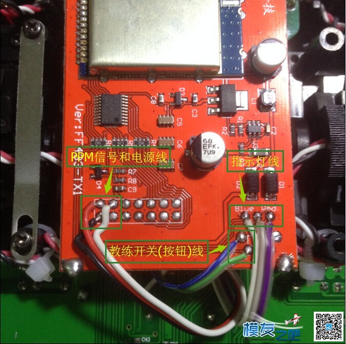

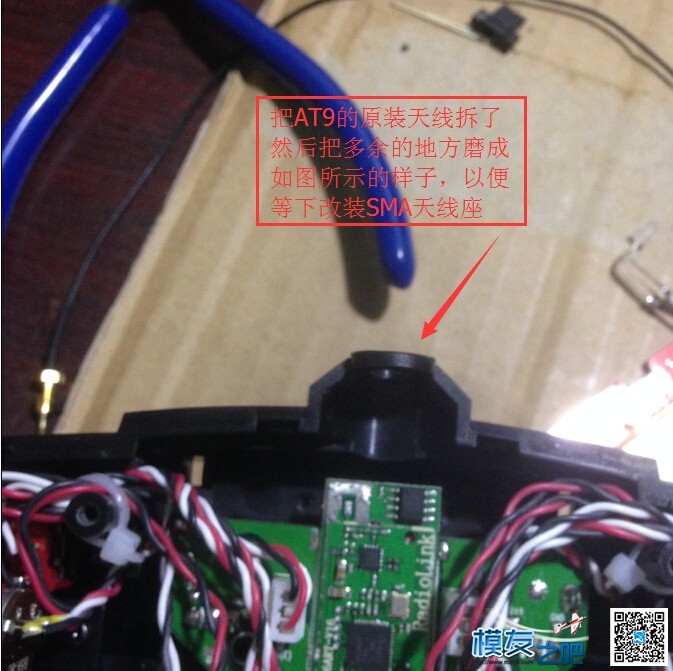

买到的AT9装在4轴上无故失控过2次,不过好在没炸鸡,决定改装433进去,
下面是我加433的全过程

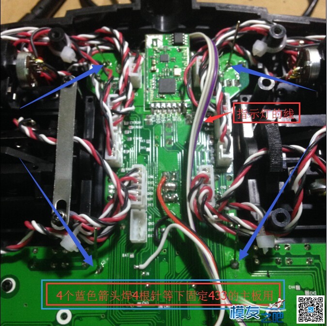

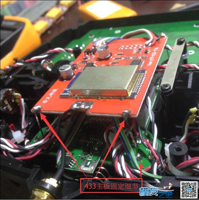

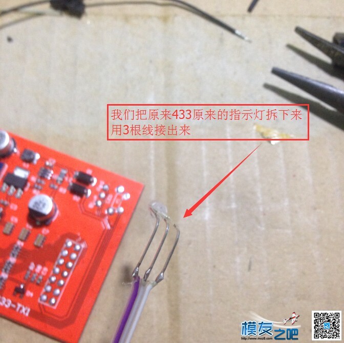

首先要把433的主板拆下来,然后拆开AT9,如下图,先焊上12V电源线,地线,PPM线。
转贴: 乐迪AT9内部加装433全过程,增加超远遥控距离 乐迪,乐迪AT9S怎么样 作者:非凡科技 7258

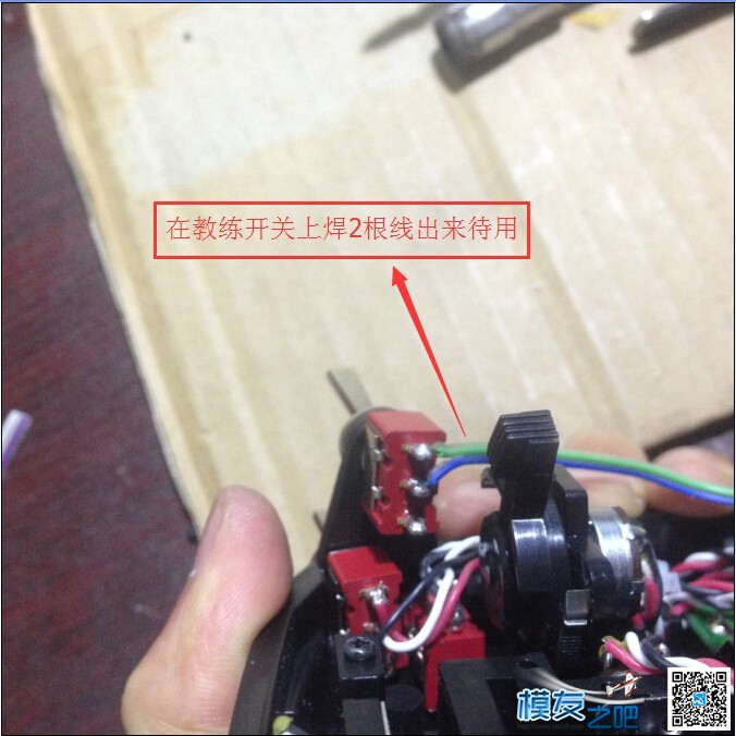

接下来我们要把教练开关当作433的功能按钮,到时候对频或者设置433都用教练开关来进行。如果不想废掉教练开关的可以把433的按钮拆下来装在AT9的其它地方。

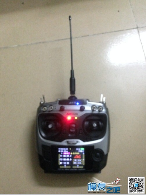

完工后的样子
转贴: 乐迪AT9内部加装433全过程,增加超远遥控距离 乐迪,乐迪AT9S怎么样 作者:非凡科技 3997
完工后的样子
转贴: 乐迪AT9内部加装433全过程,增加超远遥控距离 乐迪,乐迪AT9S怎么样 作者:非凡科技 5514

看着很不错啊,可是不知道这样散热会不会有问题
