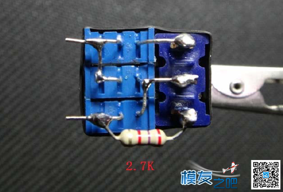

 楼主| 发表于 2015-4-26 16:04:54 | 显示全部楼层
接着与三档开关连接,并焊上一个2.7K电阻第二页还有制作过程
天6旋钮开关改六段开关成功实现APM六个模式准确切换 APM,旋钮开关,关成功,开关,成功 作者:zhang1346337076 6430

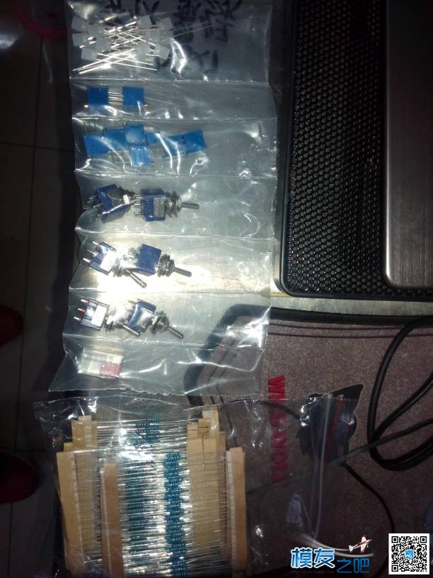

 楼主| 发表于 2015-4-26 15:54:20 | 显示全部楼层
你需要准备图中的材料如下:S1是一个单刀三档钮子开关,S2是一个双刀双档钮子开关,R1、R2、R3分别是三个10K多圈精密电位器,R5、R6是1K的普通电阻,R7是2.7K的普通电阻(2-3K或者用电位器都可以),另外还有电线若干。
控制原理:如果将APM需要的六个信号从低到高分别标为A,B,C,D,E,F的话,当S1打到3的位置时,R7的阻值将决定A的输出,S2翻转后正负输入上下相反,从而决定F的输出;
当S1打到2的位置时,R2与R3的比值决定了B的输出,S2翻转后决定E;
当S1打到1的位置时,R1阻值决定C的输出,S2翻转后决定D;
这样子通过S1三档开关置于三个不同位置就可以设置三个不同电阻比值从而输出三个不同的电压信号了,再通过S2的正负反相,就可以控制遥控输出6个不同的信号了。R5、R6的作用是防止S2损坏后误短接VCC与GND。

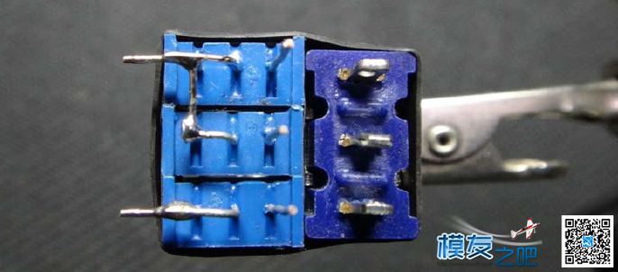

继续更天6旋钮开关改六段开关成功实现APM六个模式准确切换 APM,旋钮开关,关成功,开关,成功 作者:zhang1346337076 1117

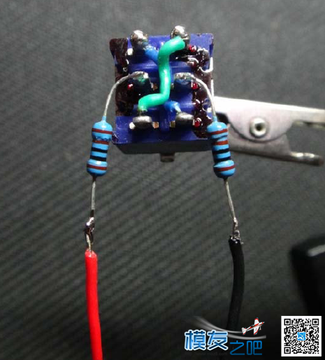

接着开始处理双刀二档开关,首先焊上两根交叉线
天6旋钮开关改六段开关成功实现APM六个模式准确切换 APM,旋钮开关,关成功,开关,成功 作者:zhang1346337076 3149
 楼主| 发表于 2015-4-26 20:18:13 | 显示全部楼层
在中间两脚分别焊两个1K电阻
天6旋钮开关改六段开关成功实现APM六个模式准确切换 APM,旋钮开关,关成功,开关,成功 作者:zhang1346337076 4741
