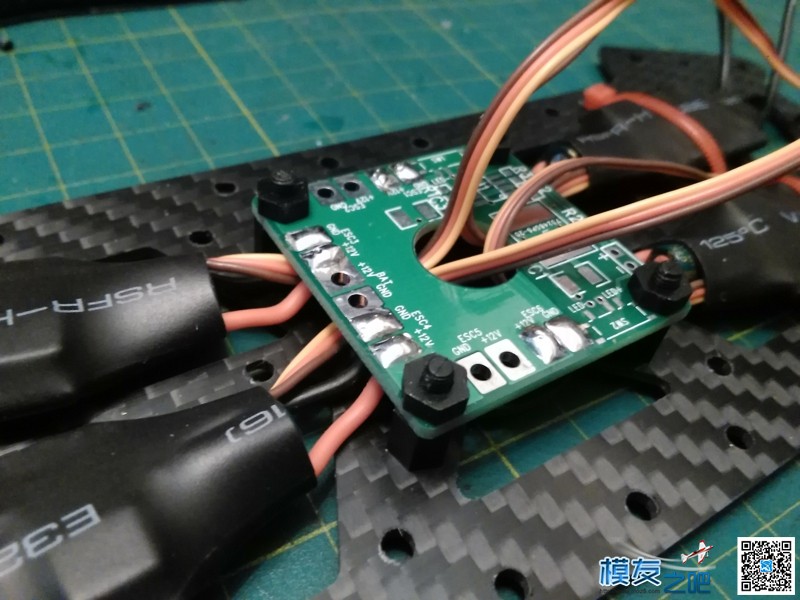

1、装飞机从底部开始装起,机架和电子设备同步,逐层往上安装
底板和分电板,尼龙橡胶柱 M3*5 螺丝M3*6 螺帽M3 分电板
GE330Z/360Z 详细组装流程图 9楼新增测试视频 流程图 作者:GE-FPV 863
GE330Z/360Z 详细组装流程图 9楼新增测试视频 流程图 作者:GE-FPV 7044

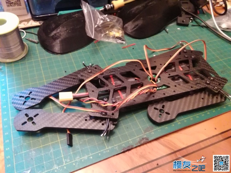

2、电调布置预览
稍微理一下电线看看放在什么位置比较合适
GE330Z/360Z 详细组装流程图 9楼新增测试视频 流程图 作者:GE-FPV 8572
把电源线比划到分电板上,看看 长度 多少 合适,大神@良 设计的分电板 很赞,硅胶线可以直接穿过,所以我就穿过硅胶线拉一下,长度差不多了就剪掉多余的
GE330Z/360Z 详细组装流程图 9楼新增测试视频 流程图 作者:GE-FPV 6824
剪掉后的长度,然后再剥掉外皮,烙铁伺候 焊上就行

4、机臂安装,垫高块是3D 打印机的,强度杠杠滴
M3*20 长螺丝,黑色尼龙垫片,3D打印垫高
GE330Z/360Z 详细组装流程图 9楼新增测试视频 流程图 作者:GE-FPV 9835
GE330Z/360Z 详细组装流程图 9楼新增测试视频 流程图 作者:GE-FPV 9269
打印件上留了槽,方便三根电调线穿过
GE330Z/360Z 详细组装流程图 9楼新增测试视频 流程图 作者:GE-FPV 277
GE330Z/360Z 详细组装流程图 9楼新增测试视频 流程图 作者:GE-FPV 765
机臂是可折叠的,紧固需要工具
GE330Z/360Z 详细组装流程图 9楼新增测试视频 流程图 作者:GE-FPV 3874
