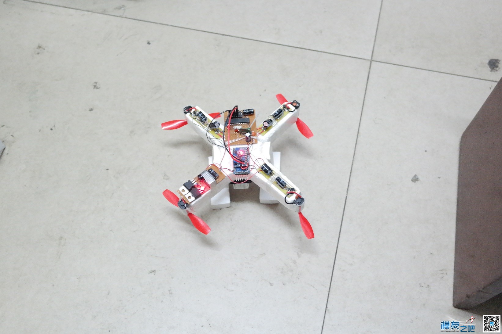

前言:前几天在论坛出二手闲置(现在还没出出去,哪位有钱人求带走!),里边有一个自制飞控,同志们都希望我做一个自制飞控的教程,最然飞控的原创不是我自己。但是还没有系统的自制教程。所以本人秉着发扬DIY精神以及造福模友,抽出一点空闲时间做一个教程给大家,第一次做这种事,心里有点小激动呢。哪儿做的不好的还请各位模友多多指正!
试飞视频镇楼!!!

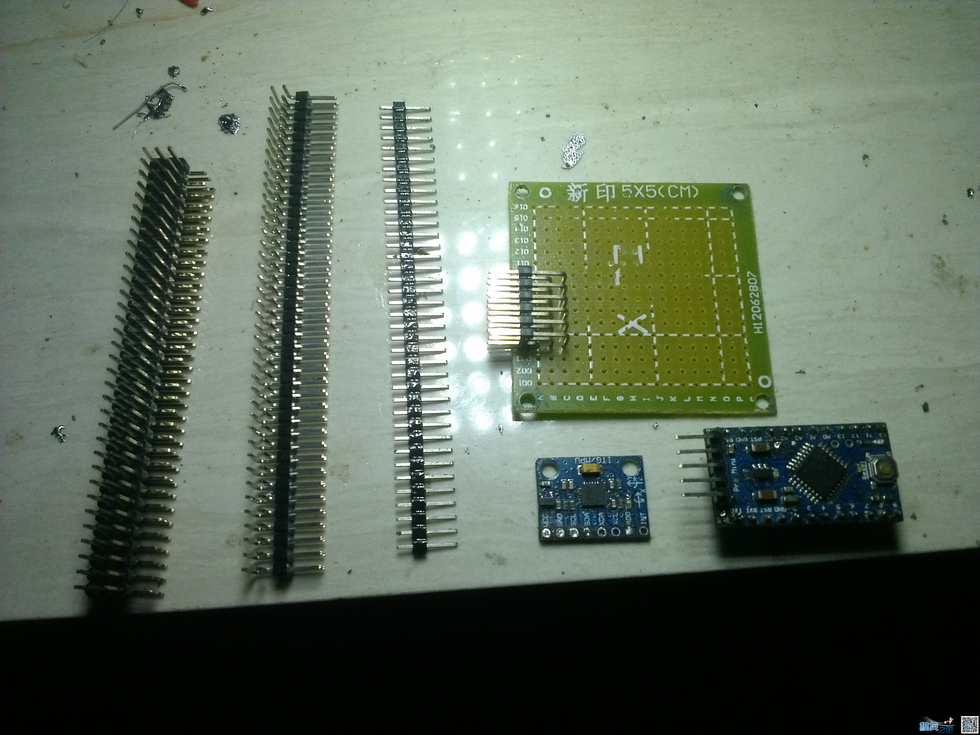

一:硬件篇。
本自制飞控其实就是mwc开源飞控!
准备元件:
pro mini 开发板一块(也可以是nano版本的)
传感器模块(这个看个人配置了,低级一点的就只要用gy-521(mpu-6050)模块就好了,虽然只有自稳功能,但是成本只要20多块钱,可以作为入门用还是足够了。想要功能多一点的就可以上gy-86(mpu-6050+hmc-5883l+ms5611)或gy-88(mpu-6050+hmc-5883l+bmp085)后两款的区别就是气压计。实际上功能是一样的,只是定高精度的别而已)。
洞洞板一张(最好是5cm*5cm尺寸的,因为这个尺寸的安装孔距是45mm,和标准飞控安装尺寸是一样的)
插针、电容、电线等等一些小东西。
首先要准备好上述元件,以及电烙铁等工具就可以开工了!(示范教程我是用的gy-521模块,其他模块连线一模一样的!)

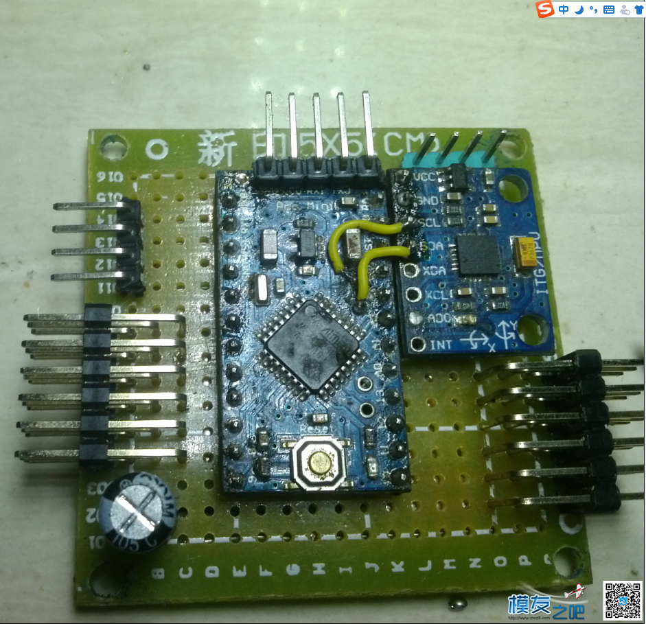

第一步,把元件插到洞洞板上

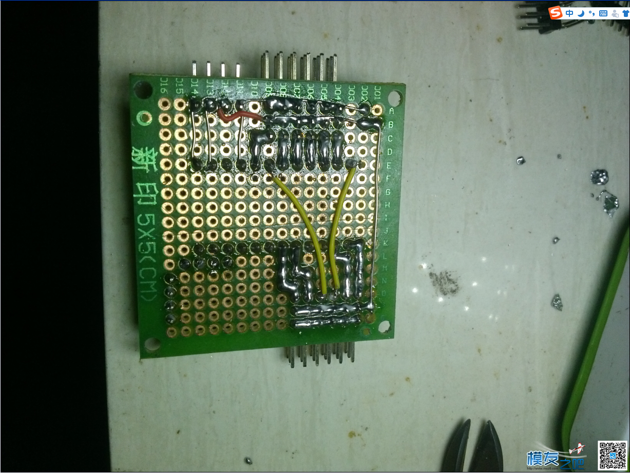

第二步,背面开始焊接

别忘了正面还有两根线!淘宝上有很多种pro mini的开发板,不同的就是i2c(A4和A5引脚)接口的位置,这个自己看着接了。
a4接sda    a5接scl  这个千万不要接错了!

除了重量稍微比成品重一点之外,其他都没啥太大区别!关键是价格!20多元就能实现70多元QQ飞控所有的自稳功能。只不过没有QQ飞控的s.bus总线。(俗称sb线!!顺便吐槽一下qq飞控的这功能,目前也就扶他爸和大僵才有s.bus。能买得起这遥控的就不会用着飞控了,它的存在完全就是多余的!个人意见,不要当真!)
