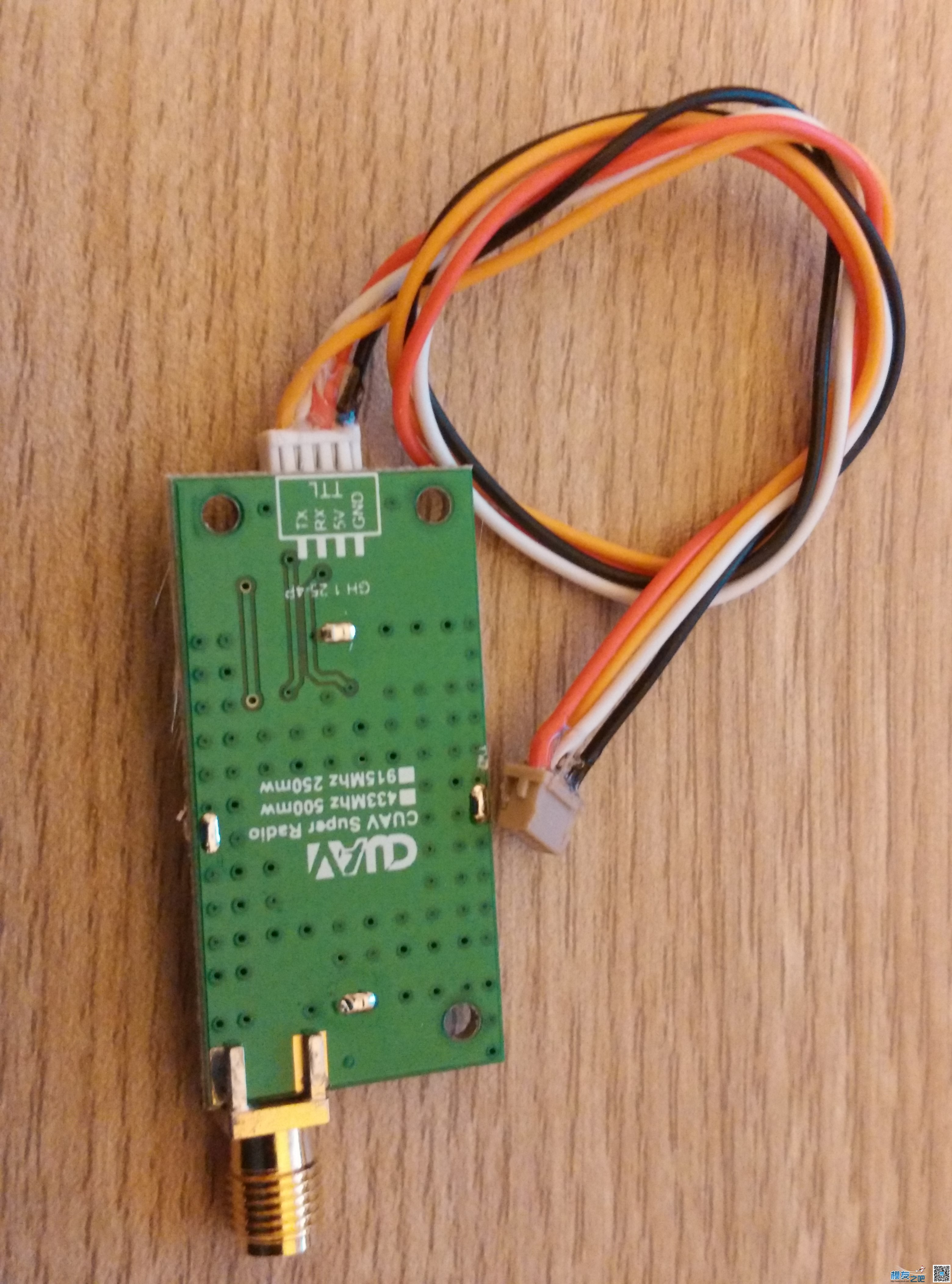

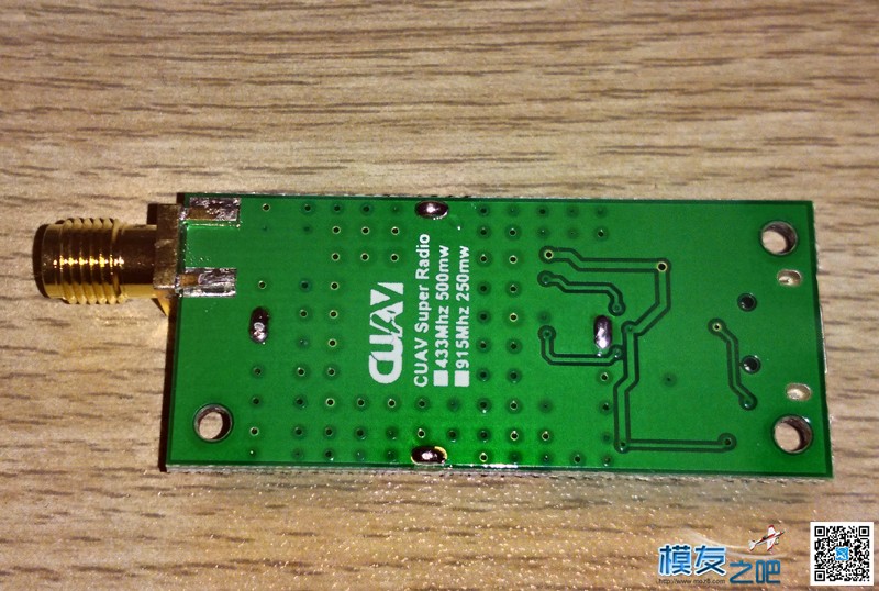

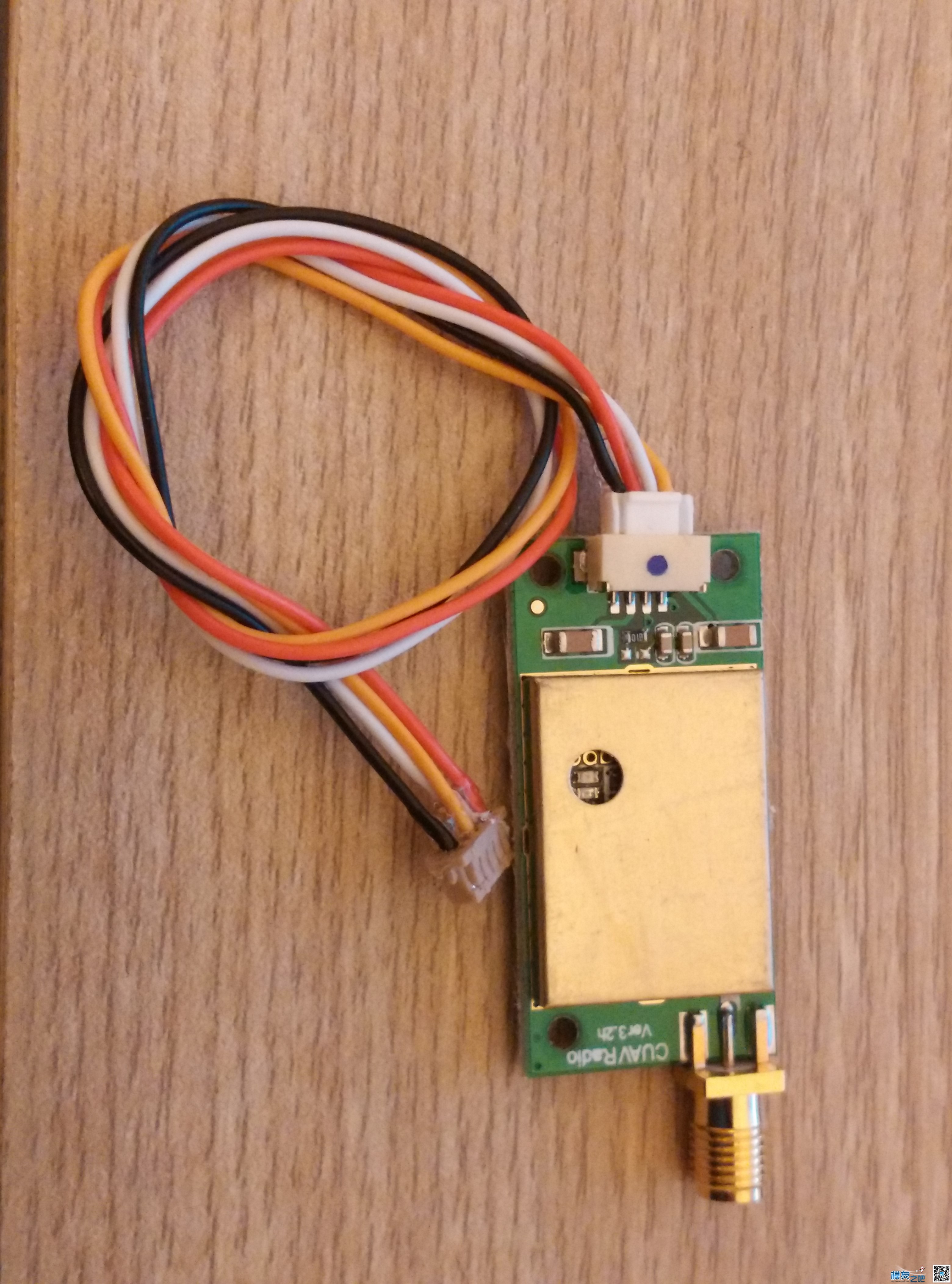

泡泡老师,您好!感谢您对我的帮助,令我没想到,你能在百忙之中解答我的提问,我感到非常高兴!
之前您说我买那个不能用,我就换了这个,下面我把我的买的数传拍了照片,你看看能不能用?

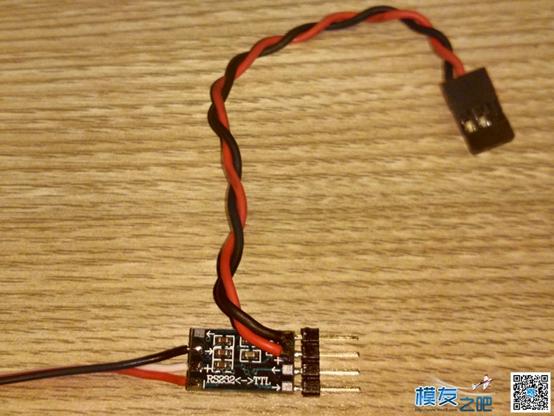

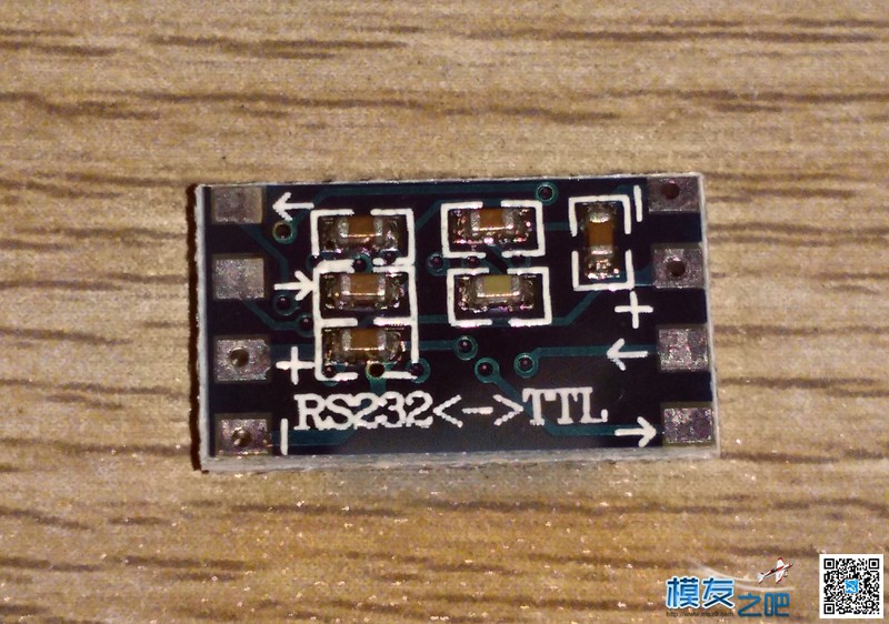

这个转换器接线怎么接?

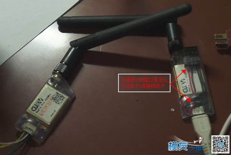

我这个USB口怎么引出WIFI连接线?

 楼主| 发表于 2015-4-17 19:44:41 | 显示全部楼层

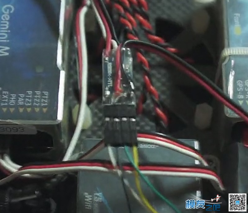

这么焊接对否?
请教泡泡老师 零度YS-X4可以用CUAV 433电台吗? 零度 作者:NGL730 1969

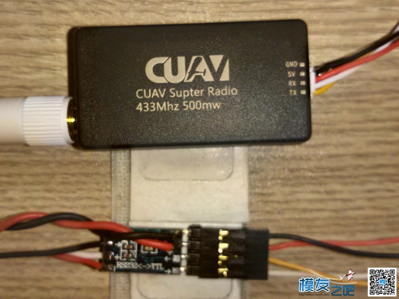

 楼主| 发表于 2015-4-17 19:44:57 | 显示全部楼层
请教泡泡老师 零度YS-X4可以用CUAV 433电台吗? 零度 作者:NGL730 7181 [size=0.83em]
下载附件  [url=]保存到相册[/url]
[color=rgb(153, 153, 153) !important]2015-4-15 22:42 上传

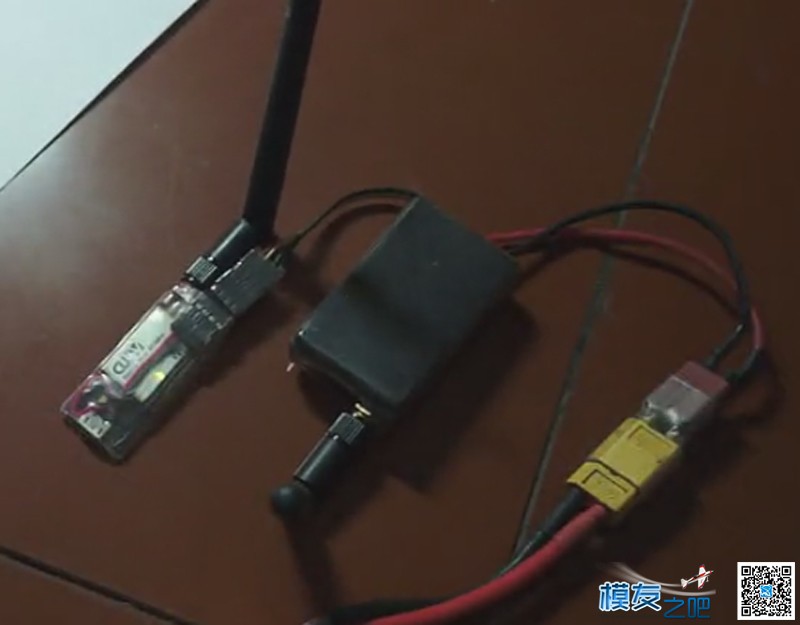

这样对吗?
232要降压3.3V供电,否则232会很烫的  详情 回复 发表于 2015-4-18 09:02
发表于 2015-4-18 09:02:48 | 显示全部楼层
没看到你的433飞机端的针脚定义
 楼主| 发表于 2015-4-21 15:24:30 | 显示全部楼层
没看到你的433飞机端的针脚定义
http://bbs.5imx.com/bbs/thread-1069050-1-1.html我已经成功改造,谢谢!
