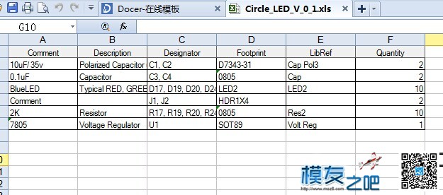

参加活动的分电板,收到了有段时间了,就是有丝印没有参数,求教参数是啥??参加活动得奖的分电板 app 作者:294689006 6104 参加活动得奖的分电板 app 作者:294689006 5954 参加活动得奖的分电板 app 作者:294689006 1103 参加活动得奖的分电板 app 作者:294689006 6535 参加活动得奖的分电板 app 作者:294689006 118 参加活动得奖的分电板 app 作者:294689006 5354 。?

发表于 2015-3-25 20:03:19 | 显示全部楼层
参加活动得奖的分电板 app 作者:飞天狼 1043
配件清单
 楼主| 发表于 2015-3-25 20:04:25 | 显示全部楼层
飞天狼 发表于 2015-3-25 20:03 参加活动得奖的分电板 app 作者:294689006 7856
配件清单
好嘞,多谢狼哥了

发表于 2015-3-25 21:28:10 | 显示全部楼层
input是输入。out是输出
发表于 2015-3-25 21:29:32 | 显示全部楼层
内圈的测好正负极接电调
发表于 2015-3-25 21:31:18 | 显示全部楼层
呵呵配件真全
