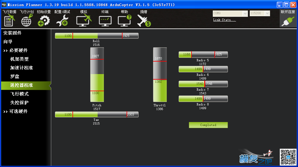

油门校准后就这样,而且不能解锁

发表于 2015-3-14 10:37:52 | 显示全部楼层
进入舵量显示,查看油门通道上下是否都为100,
遥控器恢复一次黙认设置,重新校准。
 楼主| 发表于 2015-3-14 10:03:50 | 显示全部楼层
我也是帮模友调miniAPM   可他给我出了个难题,他要用FUTABA的控, 可我一直用的是天地飞,从来没用过别的控呢,一窍不通啊,我调遥控是看着泡泡老师的 (FUTTABA 10C 设置6档位玩APM)视频设置的。可接调参软件后 设置遥控器校准就发现这问题了。不知道怎么回事

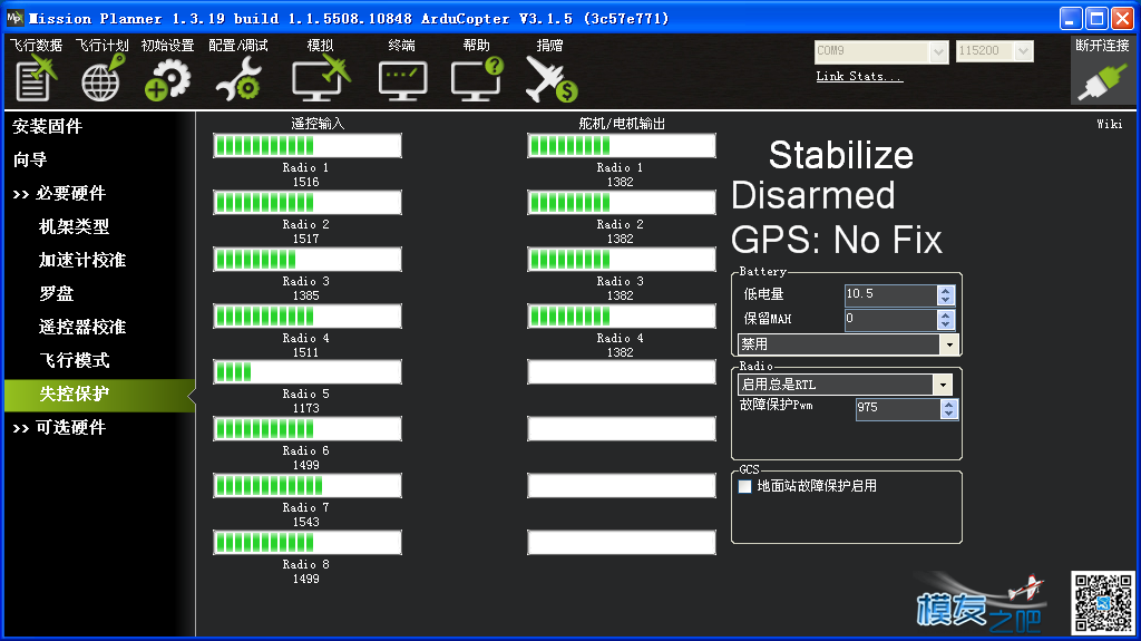

 楼主| 发表于 2015-3-14 10:48:11 | 显示全部楼层
这10cp  没有失控保护选项啊  泡泡老师

发表于 2015-3-14 17:29:52 | 显示全部楼层
看到你的遥控器工作在PPM发射模式,你的遥控器不是2.4G,是72M的吧?
72M的可能没有失控保护这项。
 楼主| 发表于 2015-3-15 08:59:55 | 显示全部楼层
72M的可能没有失控保护这项。
恩 是PPM模式,  我改成 1024模式了之后  跟接收机就断开了。
72M,拉杆天线的发射模块吧? 工作在PPM 72M发射模式是没有失控保护选项的,除非你用72M免晶体接收机。  详情 回复 发表于 2015-3-15 13:04
发表于 2015-3-15 13:04:34 | 显示全部楼层
72M,拉杆天线的发射模块吧?
