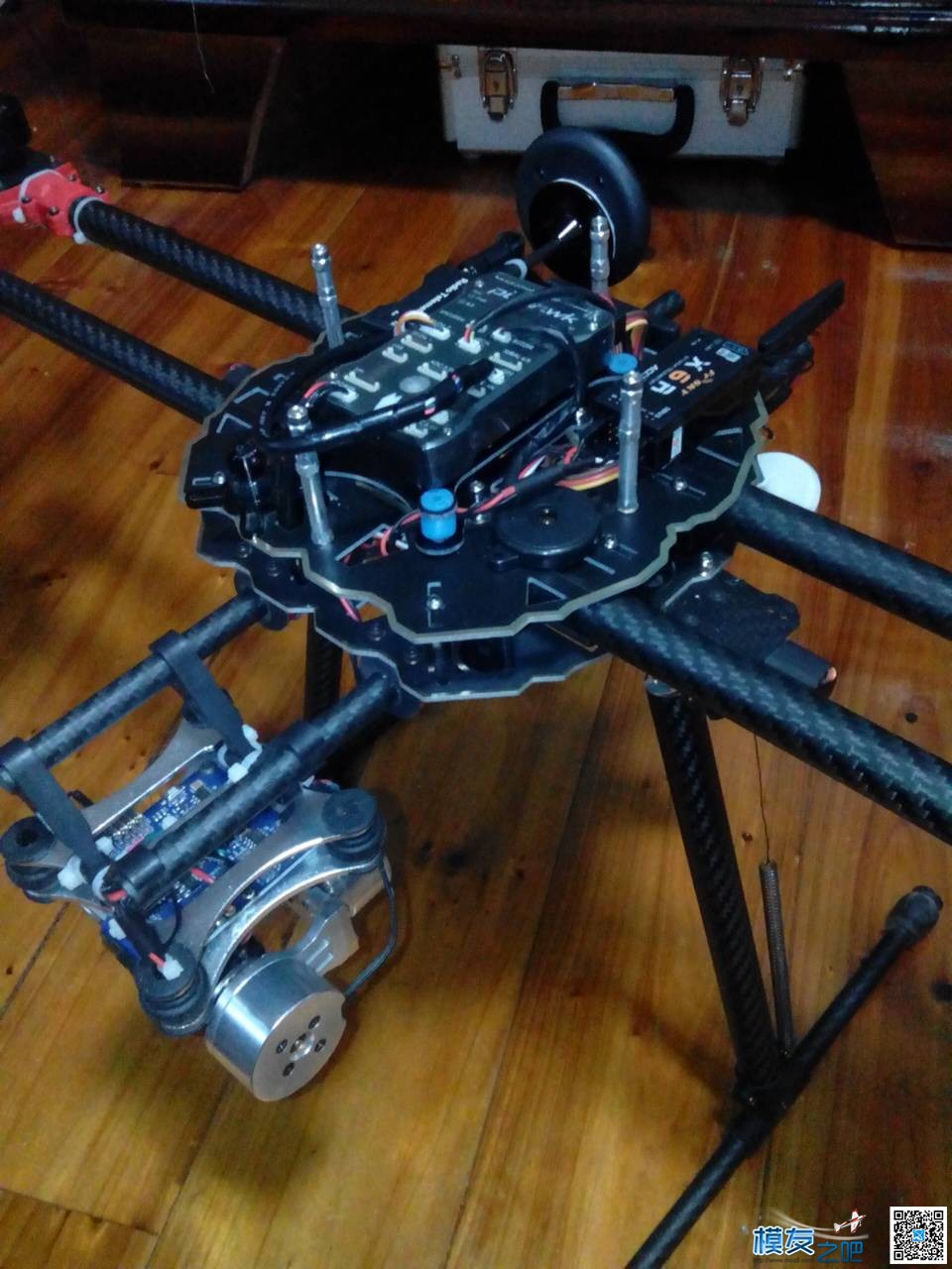

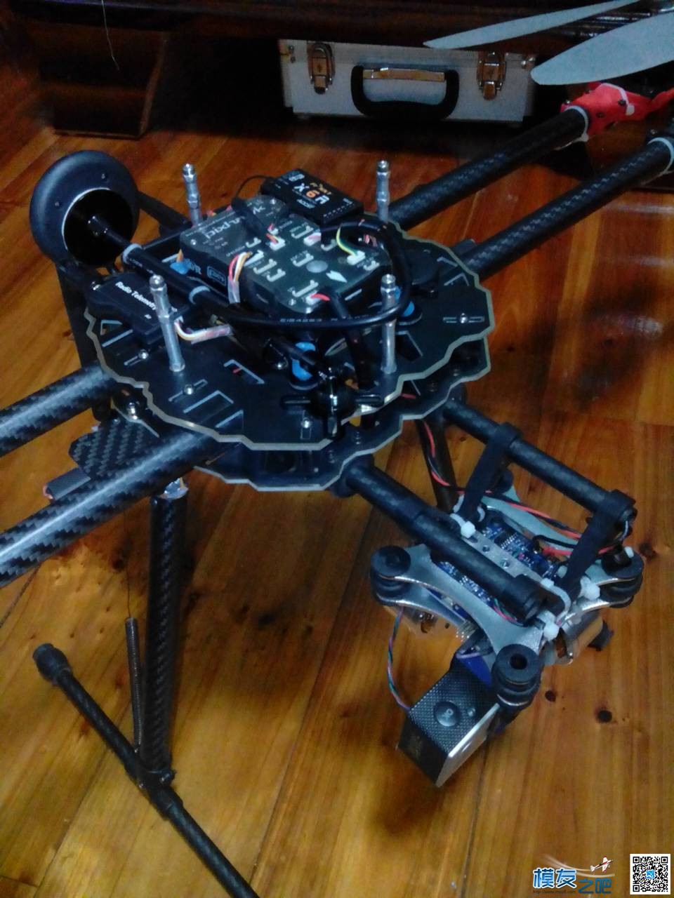

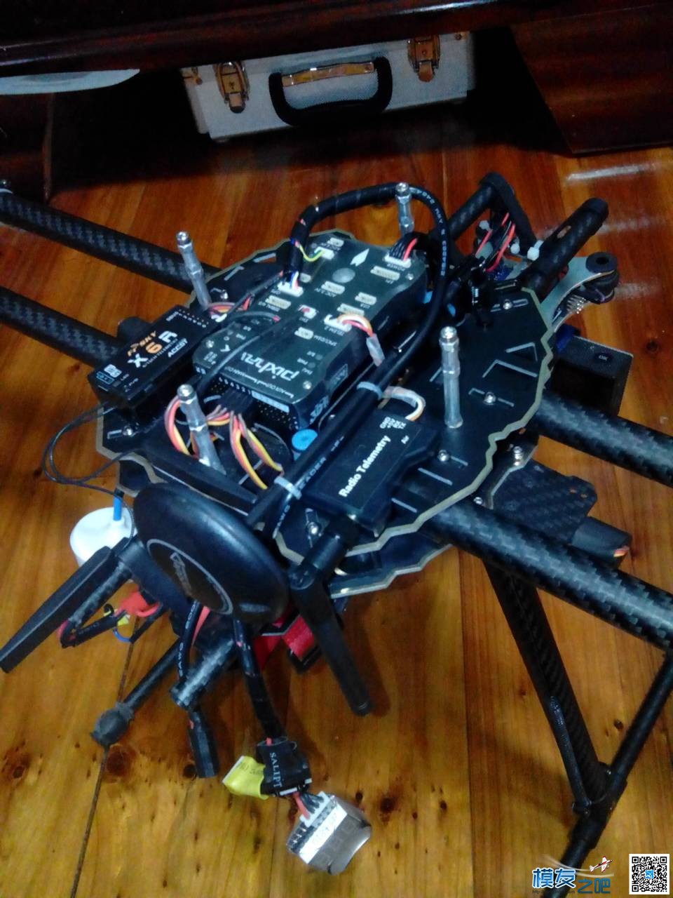

话说会到一个多月钱 托狼哥的福 优惠价格搞了pix飞控 从此就开始开源飞控的探究之路了  在此感谢exuav各位技术员、山东华硕兄弟、007兄弟、乐迪技术人员以及各路神仙高手的指导  让我快速进入开源飞控大家庭 哈哈
apm都没飞过 只飞过零度
话又说回来了 多轴已经飞了快一年了  看到过各种炸鸡 这次pix完全陌生的飞控研究 比较细心 尽可能做到不出问题
pix的参数太多了 需要一个个认识和注意 多轴玩的是细心和经验 你多了解每个细节在天上就少出问题 多试出每个性能 在天上溜不会过分机动 说白了就是现实中的飞行包线
pix试飞调试下来 非常稳定 默认参数除了归中会弹簧 其他手感很好 手感细腻 是我的菜
稳定性很好 定高模式飘逸很小 稍微带一点点杆就能钉住 这点很满意
大疆没飞过 也比较讨厌 所以不对比
零度S4和x4飞过
s4和pix不是一个级别的 pix想都不用想 完胜s4
零度x4稳定性很好 x4飞8轴  pix飞4轴 选停稳定性我认为不比x4差 航拍图像稳定性也很好 对此非常满意
就是pix有时候需要按安全开关15秒放静电 不然上电飞控会报错 这点有待改进
我的配置:
电机  4006 950kv
电调  蜘蛛电调30A
机架 HMF650
电池 自组6200  3s
飞控 pix
图传 伯通5.8g  200毫瓦
摄像机 sj4000
云台 免调试云台
6200飞行时间13分钟 3.6报警下来恢复3.7
12400飞行时间22分钟 3.6报警着陆下来恢复3.68v
达到个人要求
大家参考
