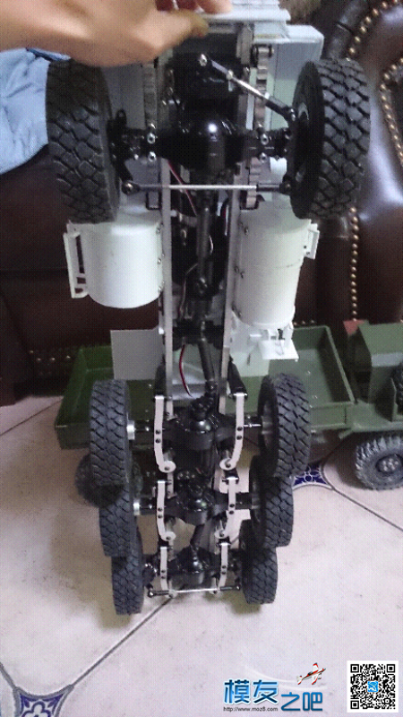

一直垂涎拖头,可惜就那几个造型,或者价钱老贵的,不是我等屌丝能玩的起的。无意中看到m1070拖头,被那霸气十足的车头给震撼了,说干就干,先画图,再试制,最后成型了着手采购底盘配件,话说我这算不上纯diy吧。言归正传,简单介绍下车子底盘结构,8*8驱动,第一轴采用钢板悬挂加限位避震,第二三四轴采用仿真空气悬挂,一轴和四轴分别为转向轴,波箱为双速波箱,速比1/5  1/14两档,车轮采用1.7寸金属轮毂搭配100mm碎石胎组成,拖头比例1/14,总长约700mm,宽度196mm,高度260mm,目前自重约6.5kg,缓慢加重。大家看图说话。
