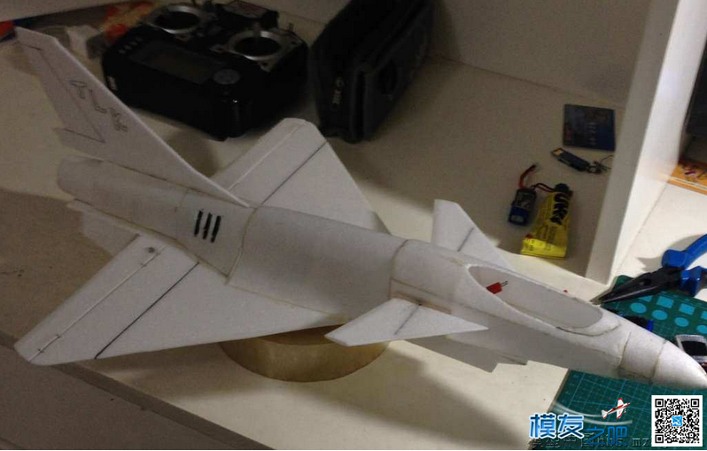

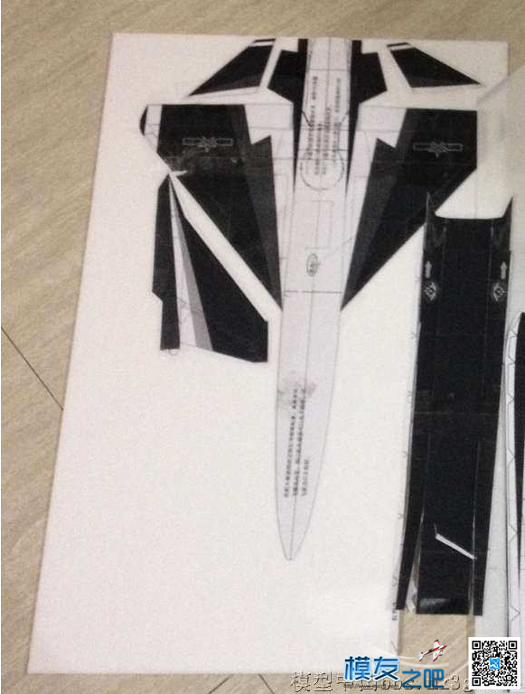

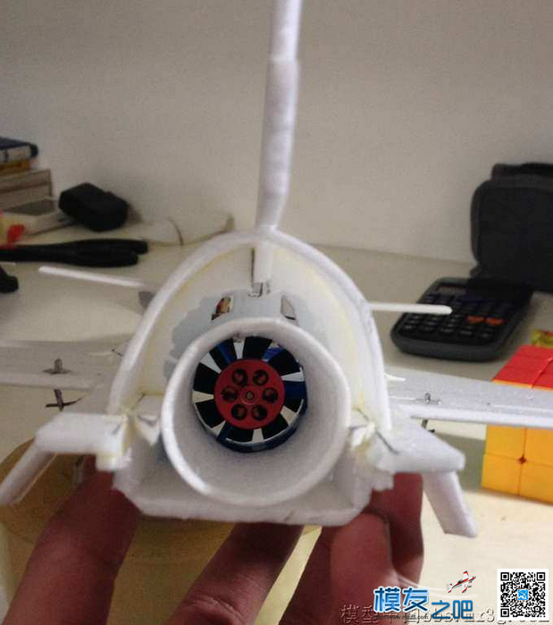

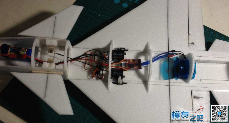

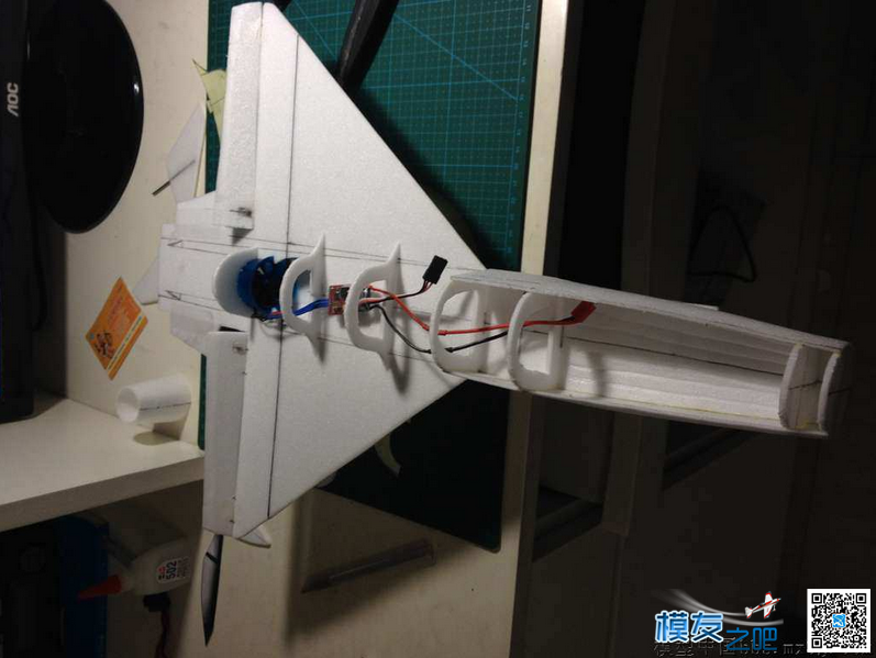

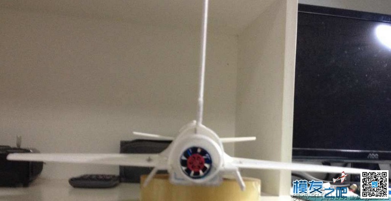

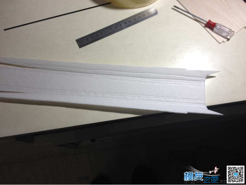

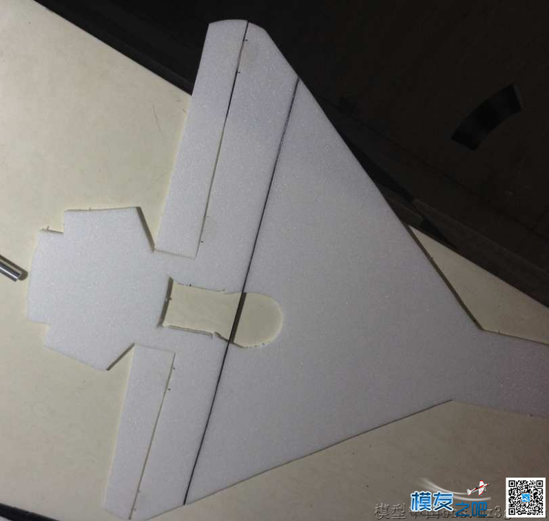

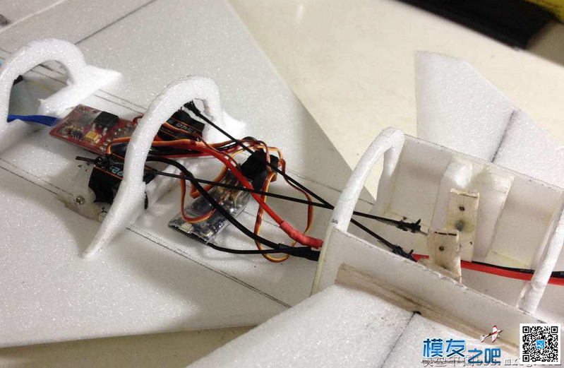

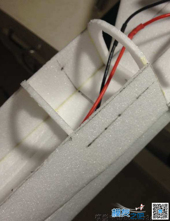

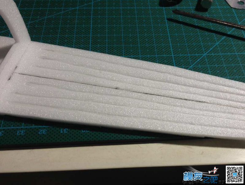

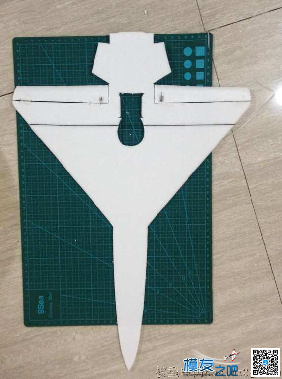

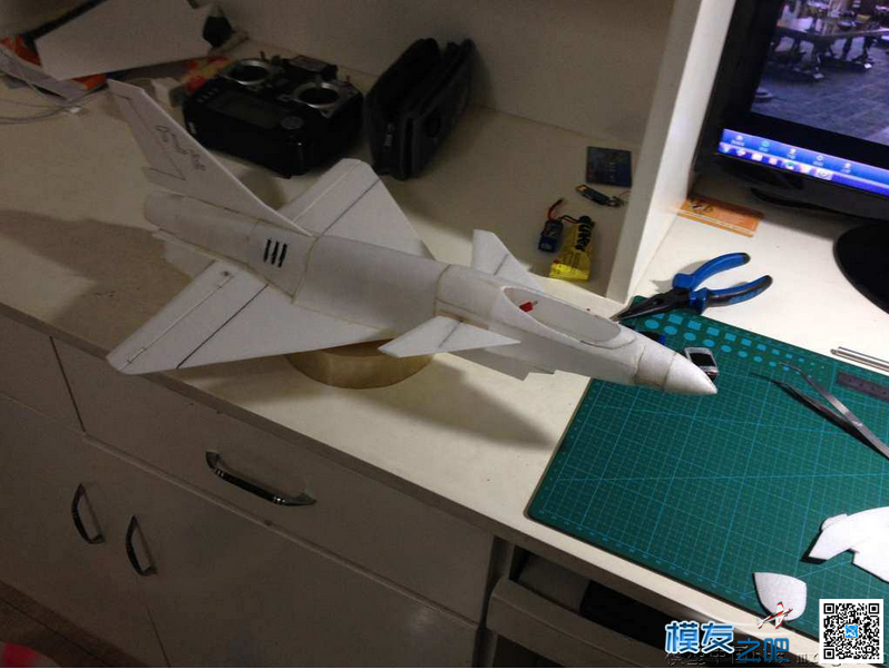

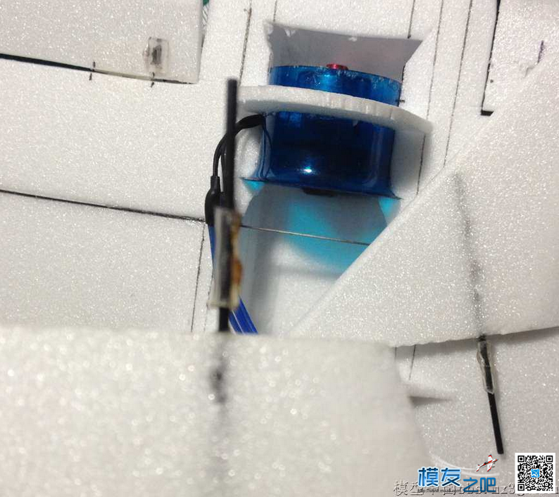

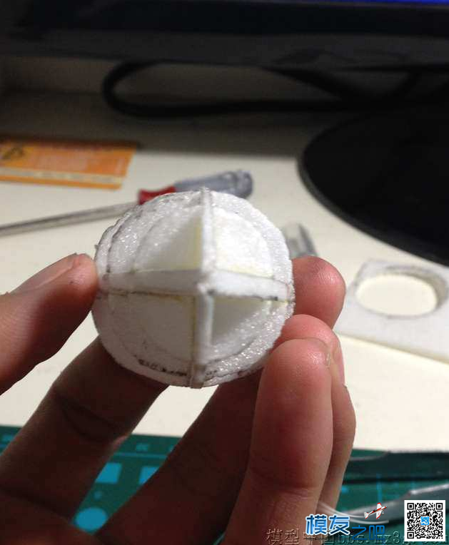

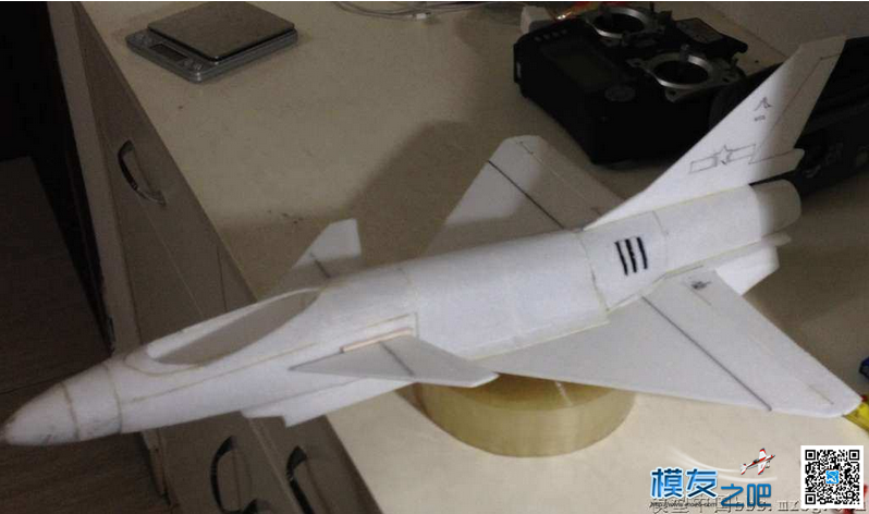

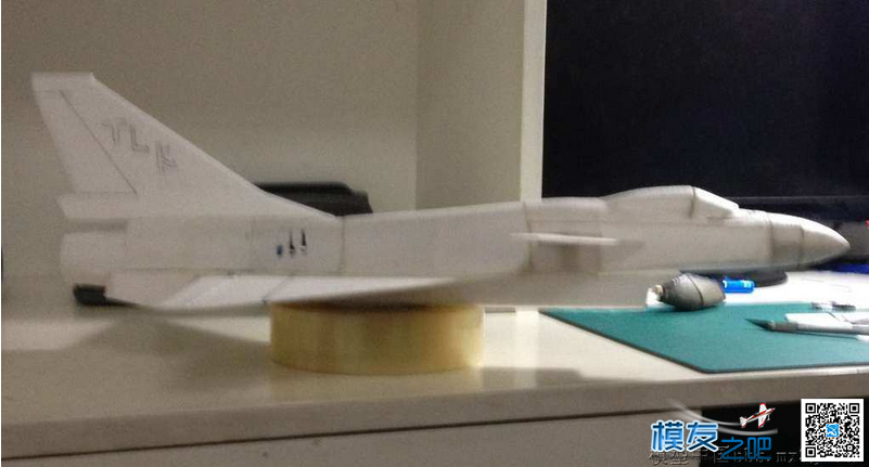

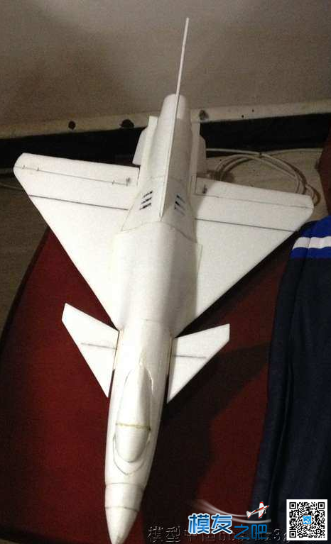

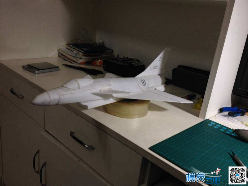

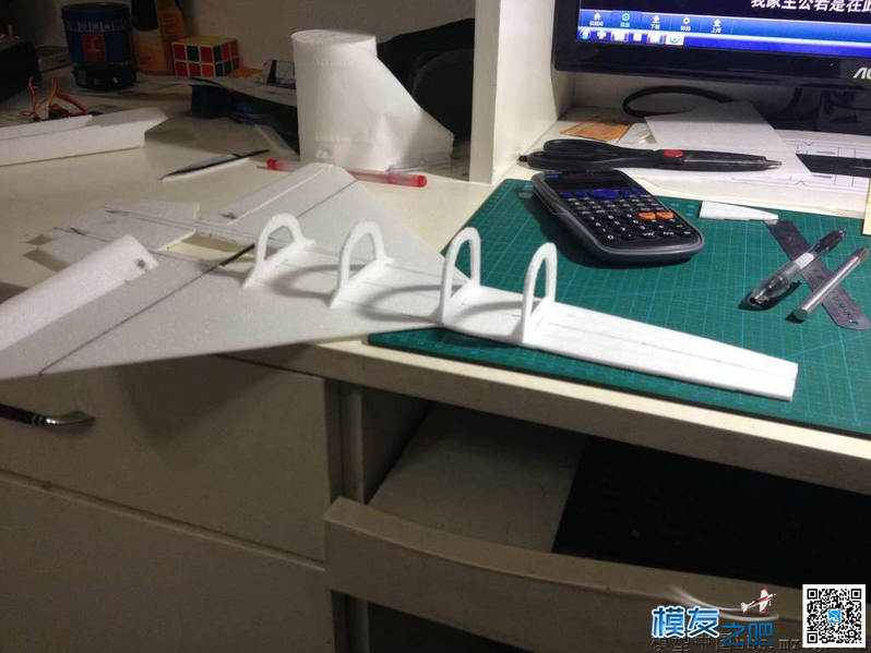

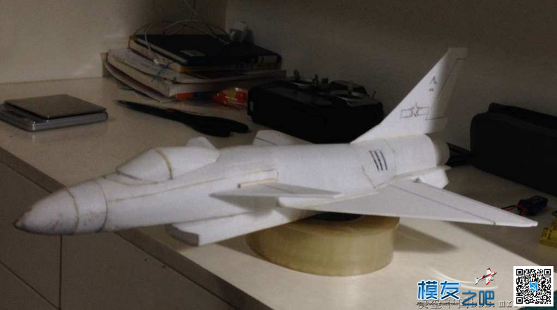

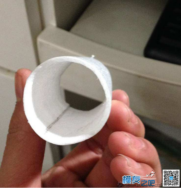

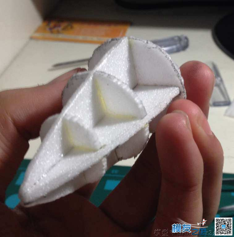

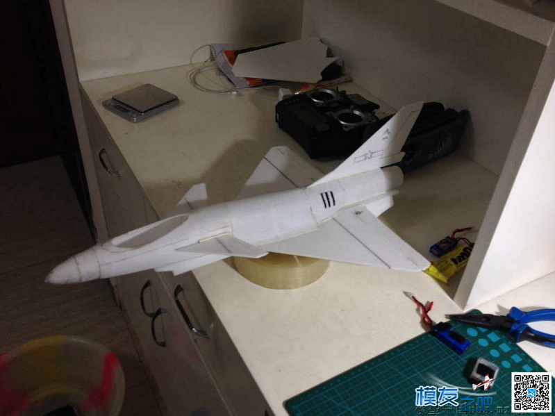

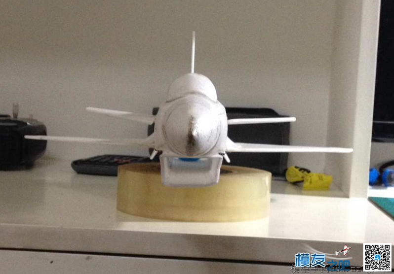

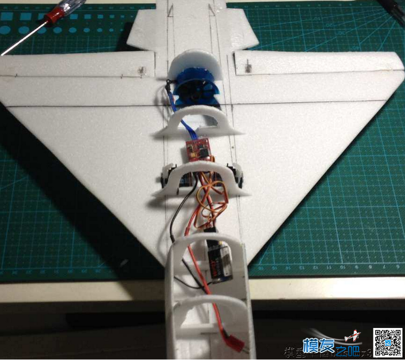

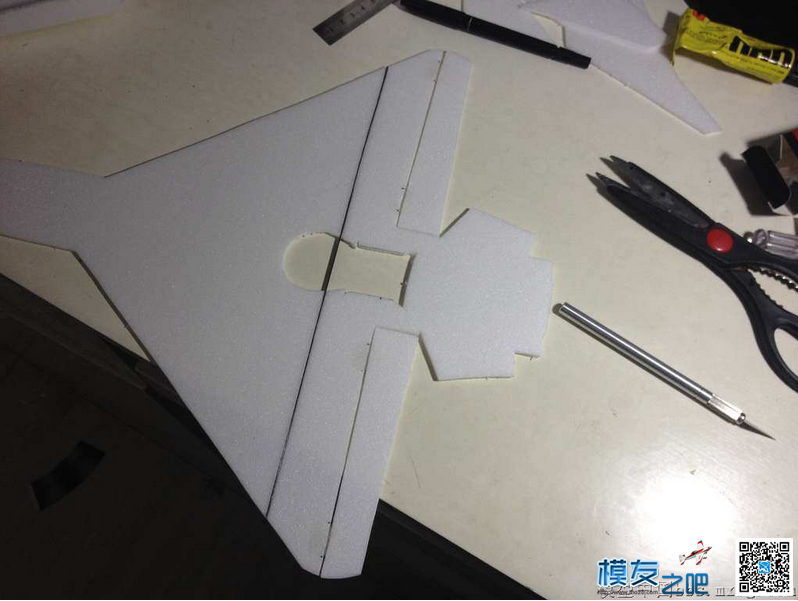

继上一架F35后 又开始了一次全新的创作 主要依靠歼10的三视图制作  所以图纸就只有一份半像真的 我用其进气道和机翼部分的,就省了手工画这部分的图纸。希望大家多多支持  不喜欢不要喷的太厉害哈           翼展36cm
       AEO 30涵道  好盈10A  银燕2.5g舵机*2  雷鹏300mah 35C    使用D板制作,泡沫胶 UHU 交替使用   主翼 尾翼 下部 等受力部件用3mm  其余用2mm

这个是D板吗?
发表于 2015-2-27 14:53:23 | 显示全部楼层
是D板
