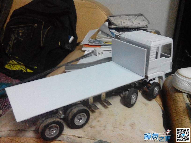

 楼主| 发表于 2015-2-23 15:42:20 | 显示全部楼层

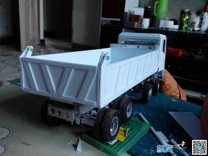

由于比较喜欢scaleart的这款车斗,于是照猫画虎,……
【教程】man tgs 制作过程图解  作者:小志模型 5960
【教程】man tgs 制作过程图解  作者:小志模型 8440
【教程】man tgs 制作过程图解  作者:小志模型 7286
【教程】man tgs 制作过程图解  作者:小志模型 1830
【教程】man tgs 制作过程图解  作者:小志模型 9729

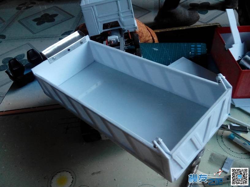

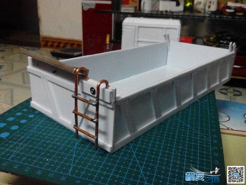

 楼主| 发表于 2015-2-23 15:47:21 | 显示全部楼层

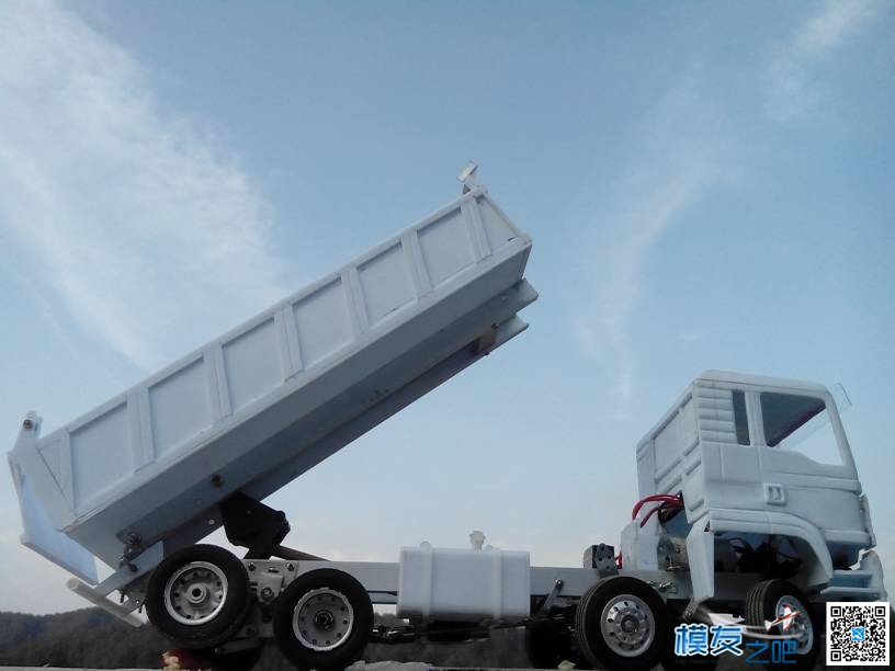

马马虎虎忙了半天,斗子终于有个样子,斗子的板子都是按照图片,然后在板子上画出来,切割,其实切割时不要用手锯,直接用美工刀加尺子,美工刀来回刮用手一掰就断了,车斗前面是0.5mm铝板,梯子是用铜丝用电烙铁焊接的。

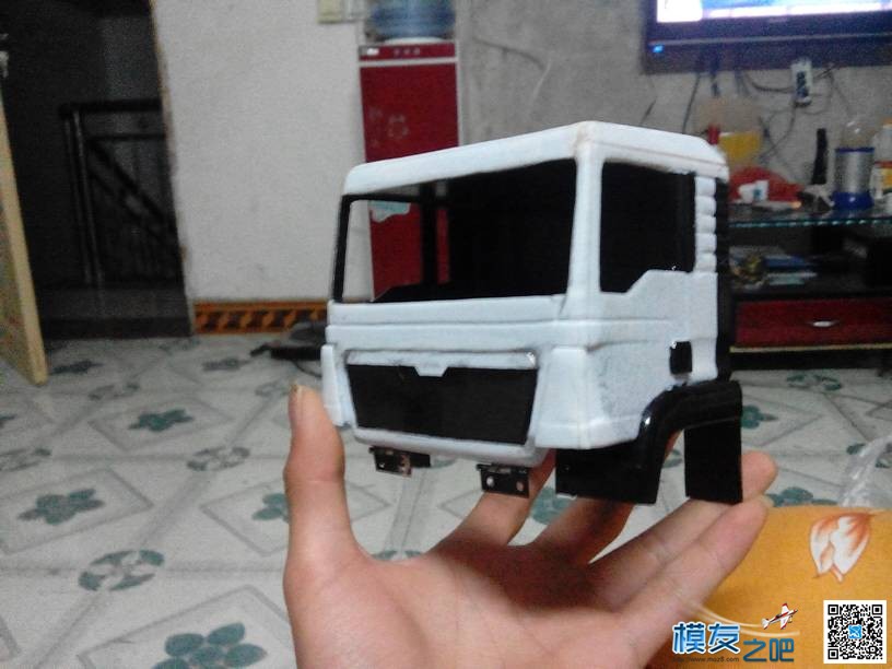

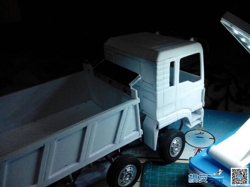

 楼主| 发表于 2015-2-23 15:53:28 | 显示全部楼层

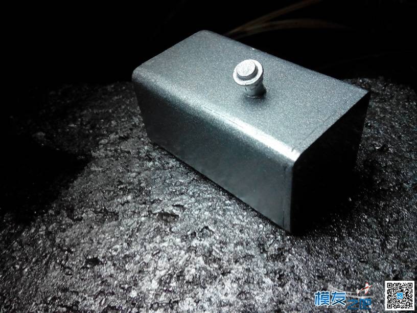

车子的大体样子出来后,完善了一些小细节,在横梁上打孔更加仿真,加上了踏板和前挡泥板,邮箱也是ABS板拼接打磨的,顺便用亚克力板做了个遮阳板
【教程】man tgs 制作过程图解  作者:小志模型 9468
【教程】man tgs 制作过程图解  作者:小志模型 8832
【教程】man tgs 制作过程图解  作者:小志模型 3288
【教程】man tgs 制作过程图解  作者:小志模型 5823
【教程】man tgs 制作过程图解  作者:小志模型 4569

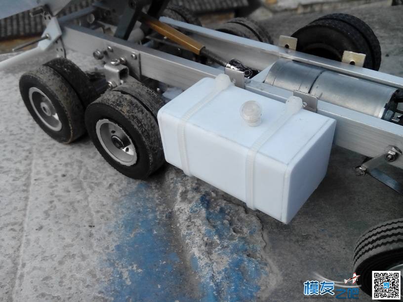

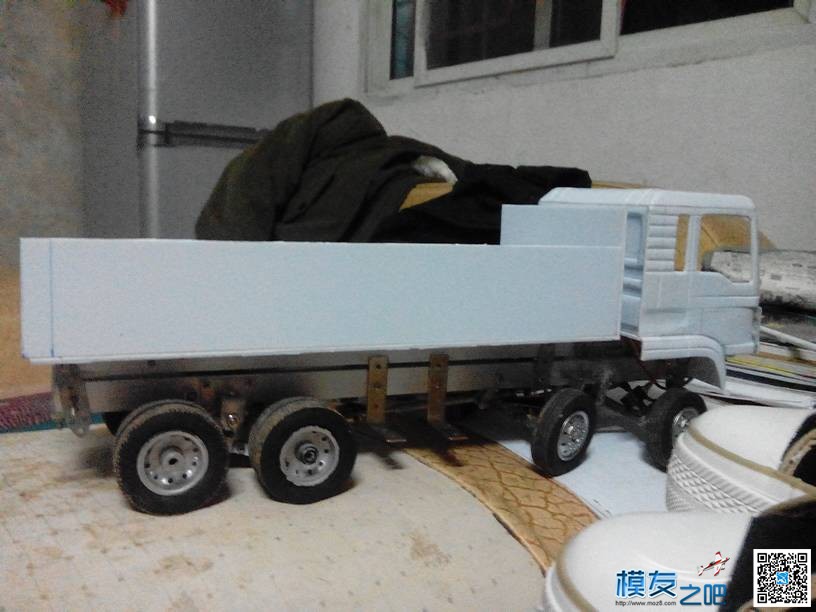

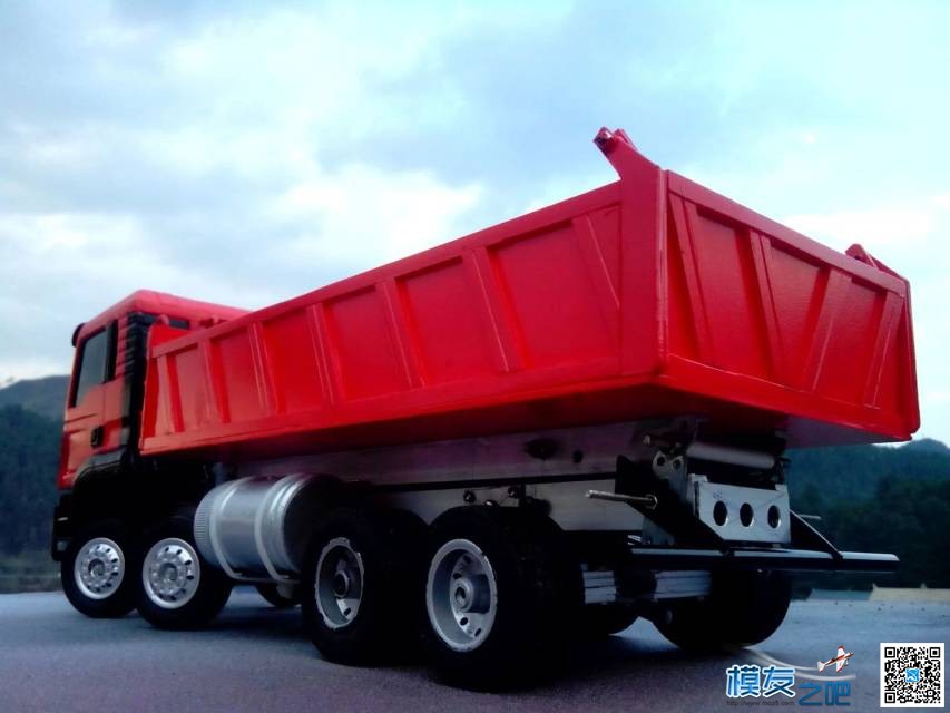

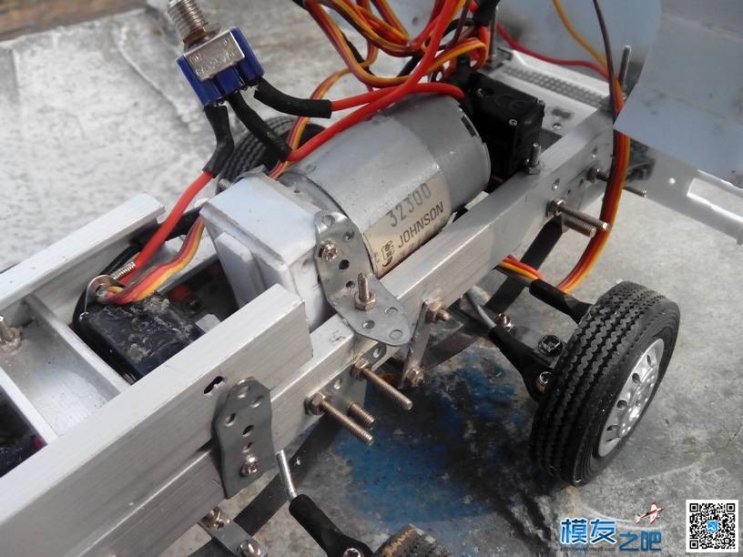

 楼主| 发表于 2015-2-23 15:56:44 | 显示全部楼层
动力采用380电机加齿轮箱减速做成,制作减速箱时输出轴与齿轮必须加销,以保证大载时的扭力不会导致齿轮滑动,电机齿轮建议采用金属齿,不然很快就扫齿了
【教程】man tgs 制作过程图解  作者:小志模型 2876
【教程】man tgs 制作过程图解  作者:小志模型 4378
【教程】man tgs 制作过程图解  作者:小志模型 9258
【教程】man tgs 制作过程图解  作者:小志模型 1688
【教程】man tgs 制作过程图解  作者:小志模型 1326

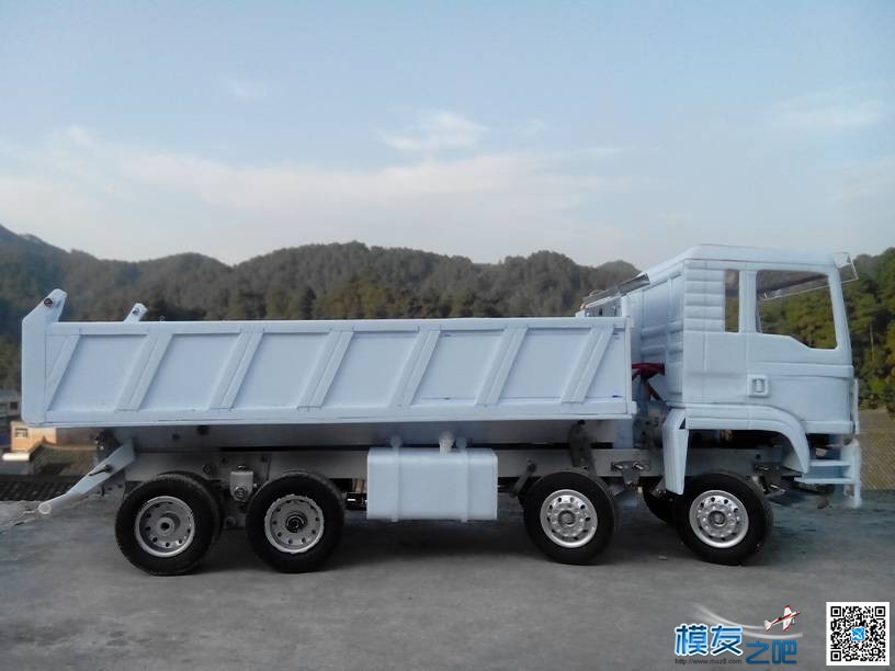

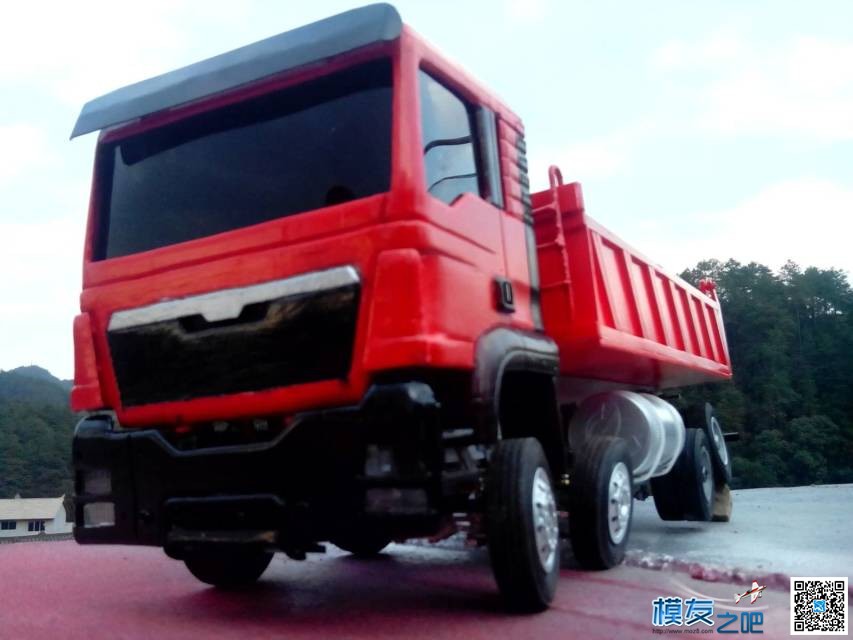

 楼主| 发表于 2015-2-23 15:58:04 | 显示全部楼层
车子进度80%,欣赏下素颜照
【教程】man tgs 制作过程图解  作者:小志模型 1184
【教程】man tgs 制作过程图解  作者:小志模型 6405
【教程】man tgs 制作过程图解  作者:小志模型 4803
【教程】man tgs 制作过程图解  作者:小志模型 6807

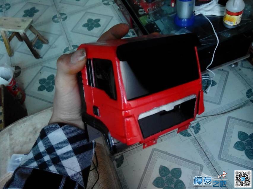

 楼主| 发表于 2015-2-23 16:04:37 | 显示全部楼层

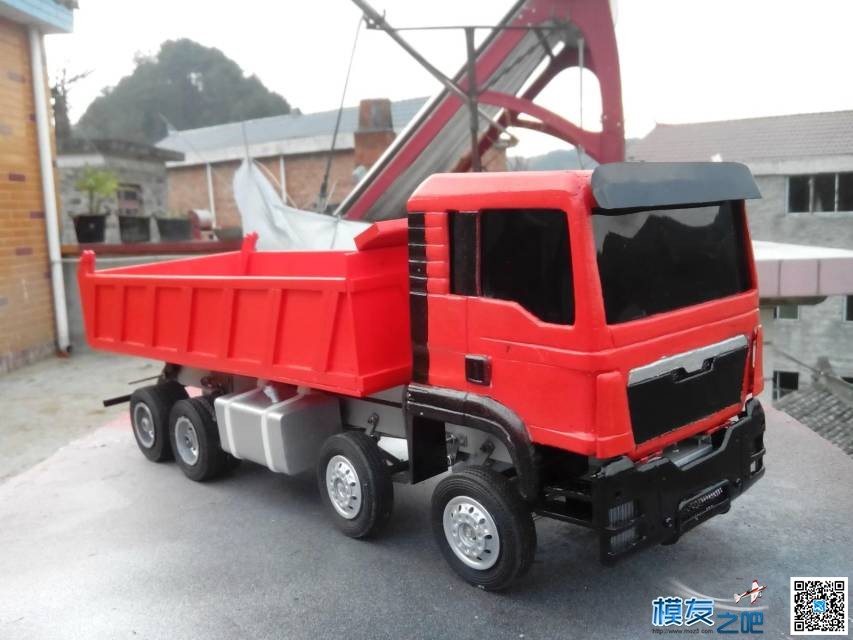

我用的喷漆是普通的自喷漆,喷漆时用胶布遮盖以防止油漆喷到不需要的地方

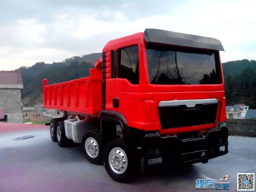

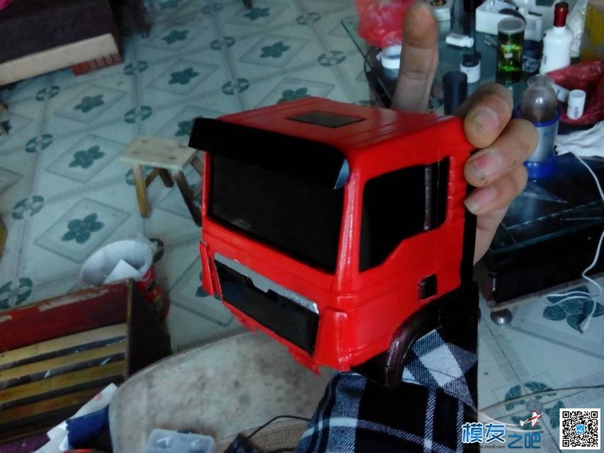

 楼主| 发表于 2015-2-23 16:05:51 | 显示全部楼层
驾驶室的玻璃用的是透明的亚克力板,在喷漆时只需喷里面,不用喷外面,效果也很赞!

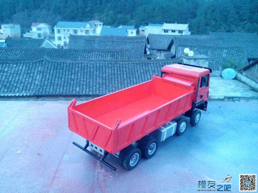

 楼主| 发表于 2015-2-23 16:07:07 | 显示全部楼层

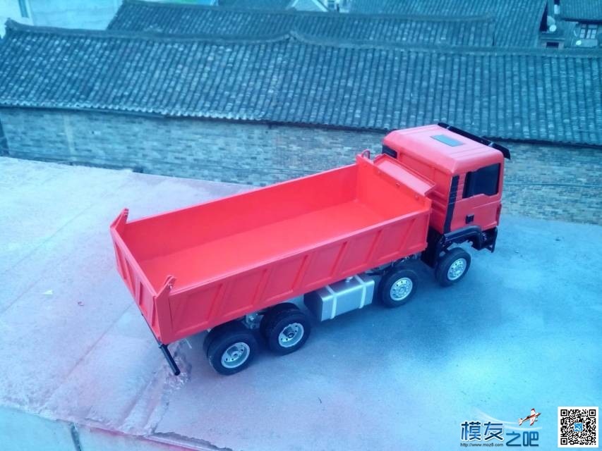

车子基本完工就差挡泥板
【教程】man tgs 制作过程图解  作者:小志模型 3234
【教程】man tgs 制作过程图解  作者:小志模型 962
【教程】man tgs 制作过程图解  作者:小志模型 1006
【教程】man tgs 制作过程图解  作者:小志模型 1853
【教程】man tgs 制作过程图解  作者:小志模型 1010

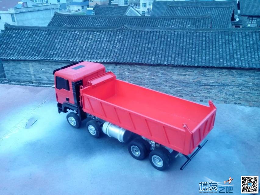

 楼主| 发表于 2015-2-23 16:09:06 | 显示全部楼层
装上了挡泥板和后视镜,感觉酷毙了,挡泥板直接采用abs板弯折即可,
【教程】man tgs 制作过程图解  作者:小志模型 8101
【教程】man tgs 制作过程图解  作者:小志模型 4739
【教程】man tgs 制作过程图解  作者:小志模型 2493
【教程】man tgs 制作过程图解  作者:小志模型 9546

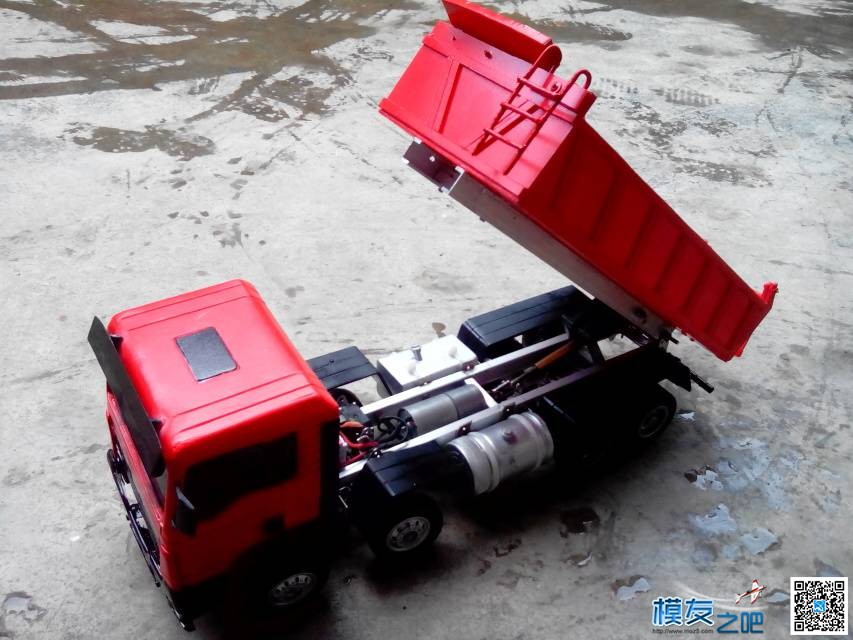

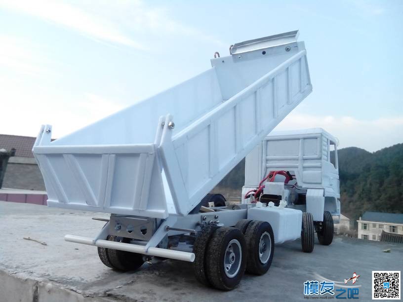

发表于 2015-2-23 23:34:21 | 显示全部楼层

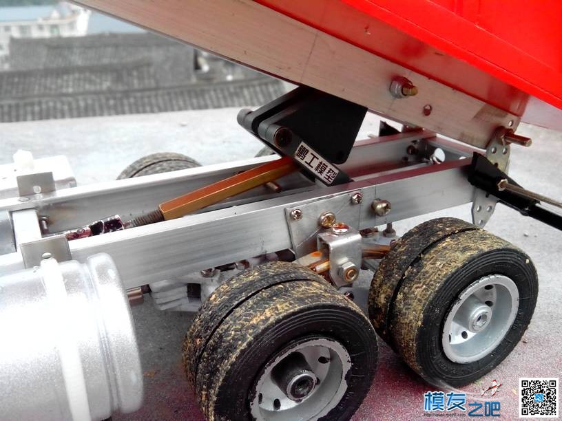

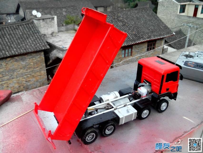

自卸那里怎么做到 能不能详细些

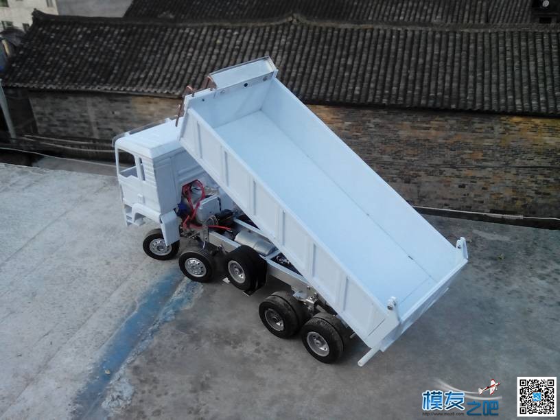

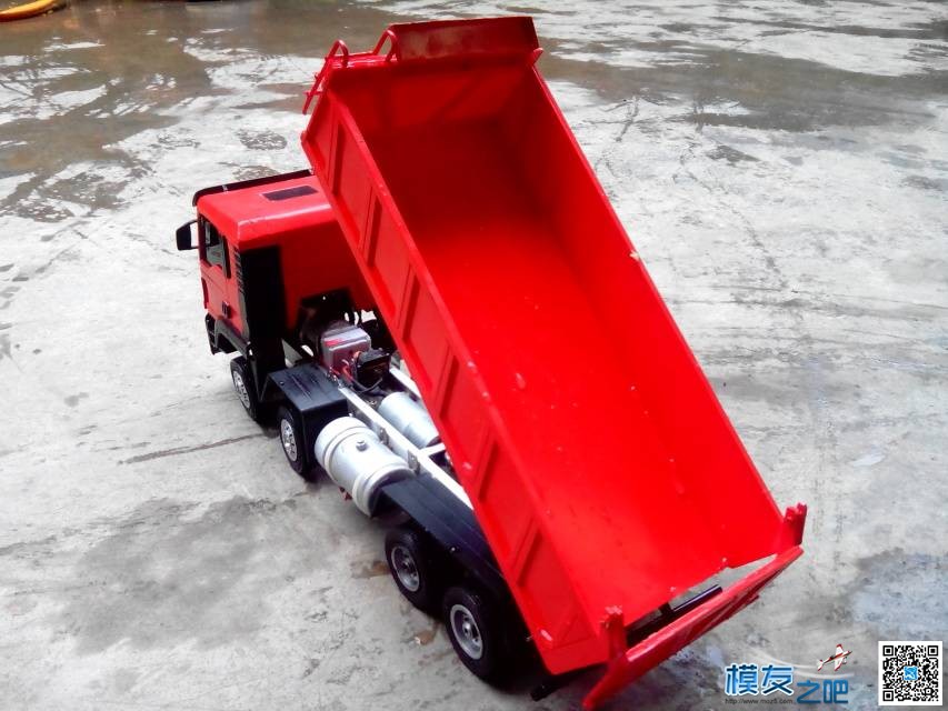

 楼主| 发表于 2015-2-23 23:40:28 | 显示全部楼层
炸香机 发表于 2015-2-23 23:34 【教程】man tgs 制作过程图解  作者:小志模型 7757
自卸那里怎么做到 能不能详细些
自卸采用丝杆,减速电机驱动,丝杆套件鹏工模型有卖。
【教程】man tgs 制作过程图解  作者:小志模型 1826
