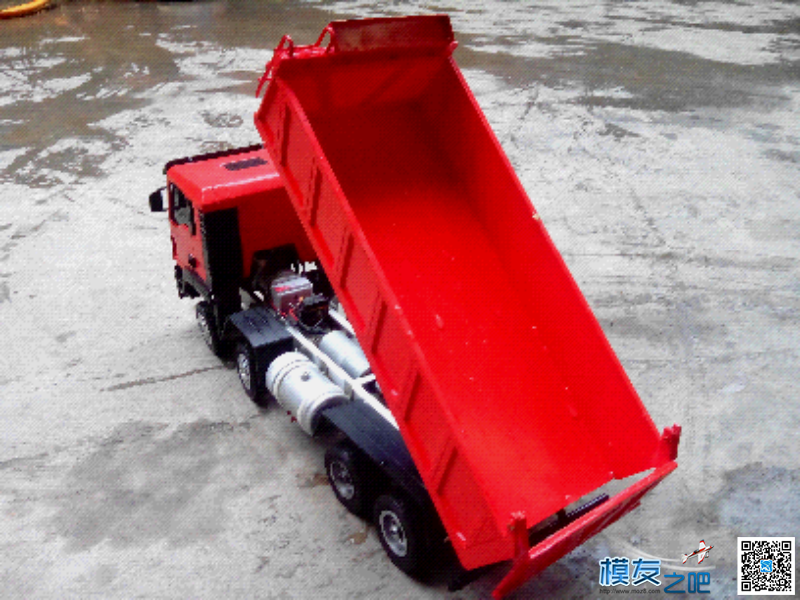

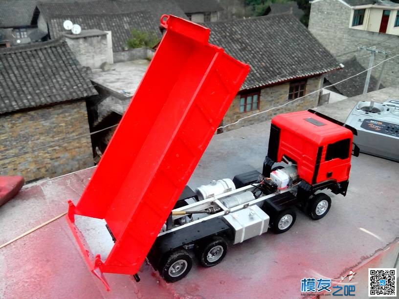

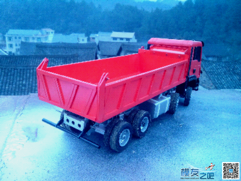

最近很多人向我询问卡车制作过程,所以我冒着马上开学作业没做的危险,发个制作教程帖。希望大家喜欢!有什么问题可以在下面留言,我看到后会第一时间回复。?x[/url]

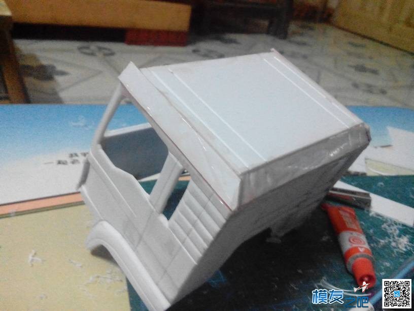

 楼主| 发表于 2015-2-23 15:39:04 | 显示全部楼层
驾驶室顶端是ABS板拼拼起来的,由于没有补土便采用了AB胶填缝,

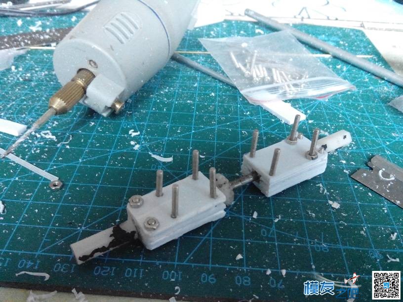

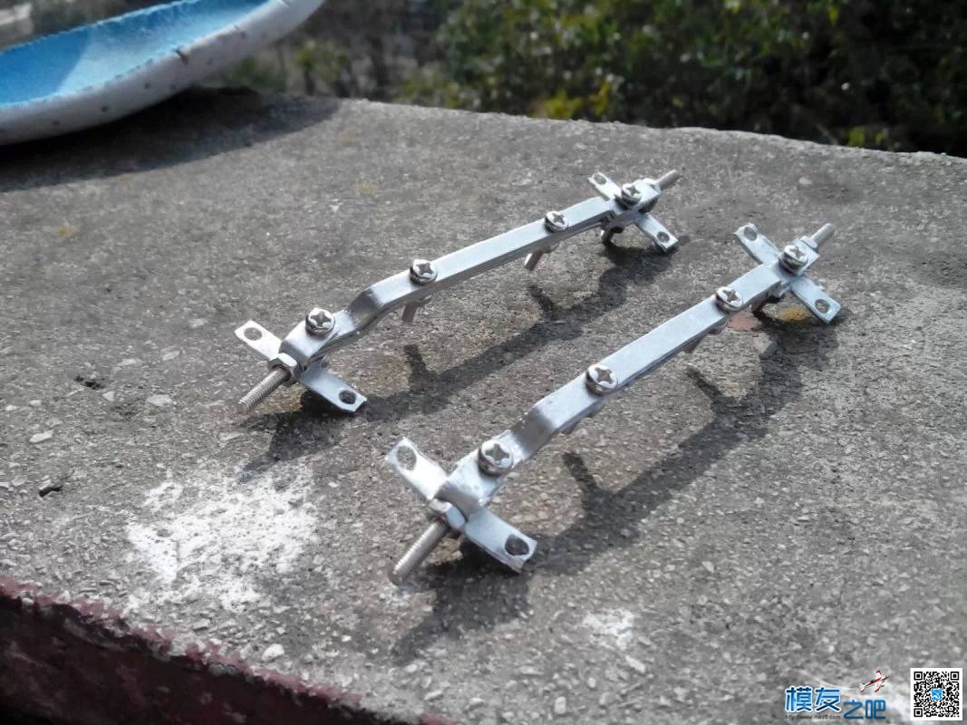

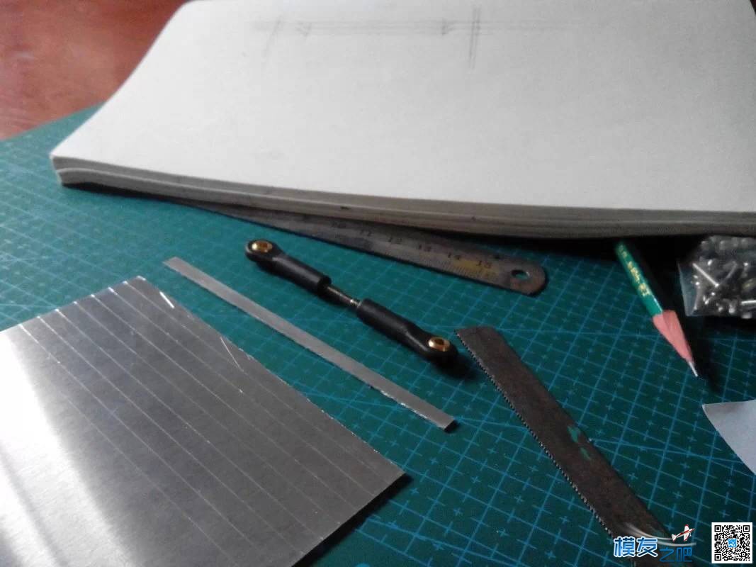

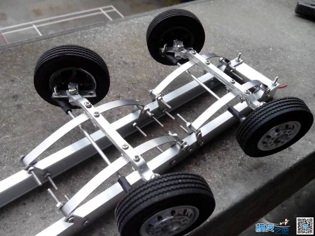

前桥的制作是采用了1mm的铝板叠加而成,说实话,我这手工切割切的快哭了【教程】man tgs 制作过程图解 man8×8房车,mantis,man8×8,man拖头,fists 作者:小志模型 4212 ,切成铝条后叠放打孔。螺丝固定。
【教程】man tgs 制作过程图解 man8×8房车,mantis,man8×8,man拖头,fists 作者:小志模型 8769
【教程】man tgs 制作过程图解 man8×8房车,mantis,man8×8,man拖头,fists 作者:小志模型 4405
【教程】man tgs 制作过程图解 man8×8房车,mantis,man8×8,man拖头,fists 作者:小志模型 2432
 楼主| 发表于 2015-2-23 14:30:39 | 显示全部楼层

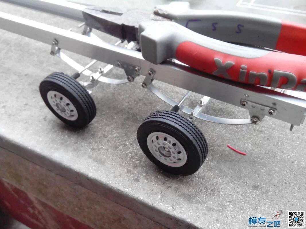

车桥做了两个,然后就得固定前桥,前桥采用的钢板也是鹏工买的,当然,采用螺丝固定,吊耳一边固定,一边活动,这样才有效果,
【教程】man tgs 制作过程图解 man8×8房车,mantis,man8×8,man拖头,fists 作者:小志模型 9559
【教程】man tgs 制作过程图解 man8×8房车,mantis,man8×8,man拖头,fists 作者:小志模型 9858
【教程】man tgs 制作过程图解 man8×8房车,mantis,man8×8,man拖头,fists 作者:小志模型 3429

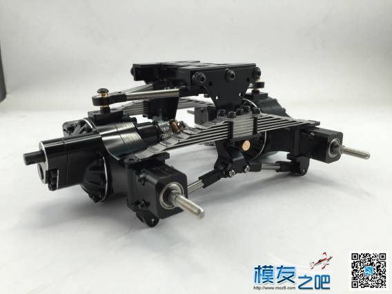

后桥的制作借鉴了镭速桥的结构

后桥还没开工,楼主就意淫了一下,一摆出来就发现了问题,前桥距离太远!又得返工

 楼主| 发表于 2015-2-23 14:59:49 | 显示全部楼层

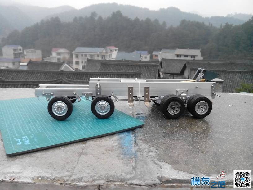

花了不少时间把前桥桥距缩短,大梁也还短了,加了副梁,后轮放上去,效果不错!
【教程】man tgs 制作过程图解 man8×8房车,mantis,man8×8,man拖头,fists 作者:小志模型 5756

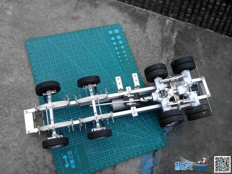

 楼主| 发表于 2015-2-23 15:04:32 | 显示全部楼层

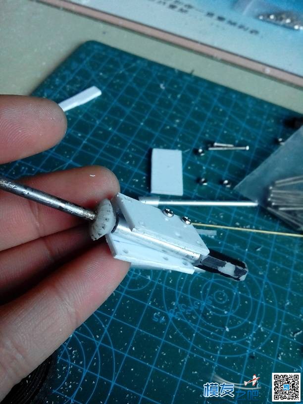

后桥用的是锥形齿轮.3mm车轴,打孔上销,保证强度,然后套上铝管,用ABS板固定,一层一层的叠放然后打孔螺丝固定,由于楼主有点懒,不做差速,而且这种桥效果也不错。
【教程】man tgs 制作过程图解 man8×8房车,mantis,man8×8,man拖头,fists 作者:小志模型 6786

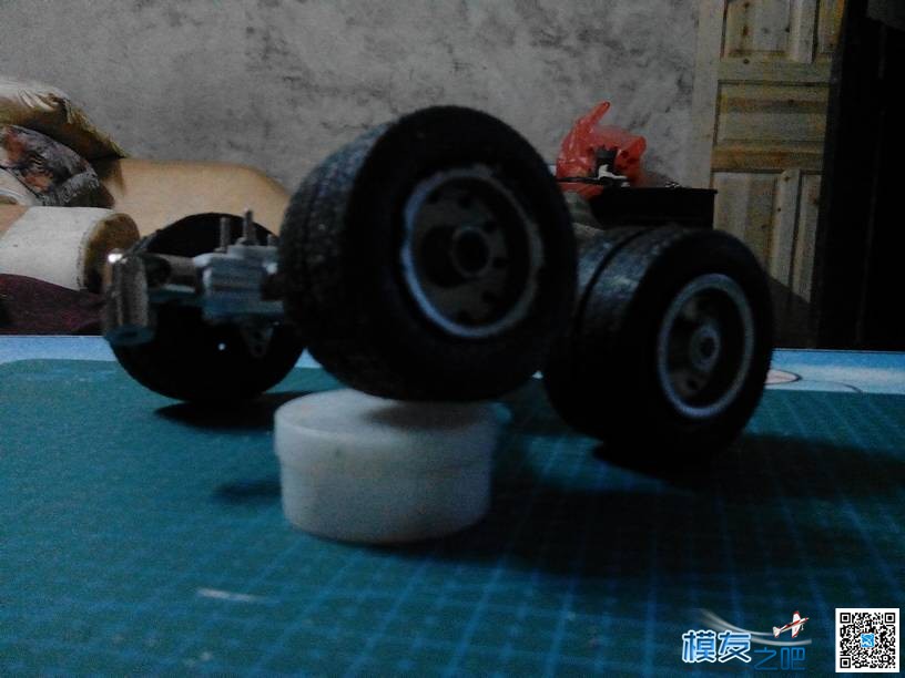

 楼主| 发表于 2015-2-23 15:08:19 | 显示全部楼层

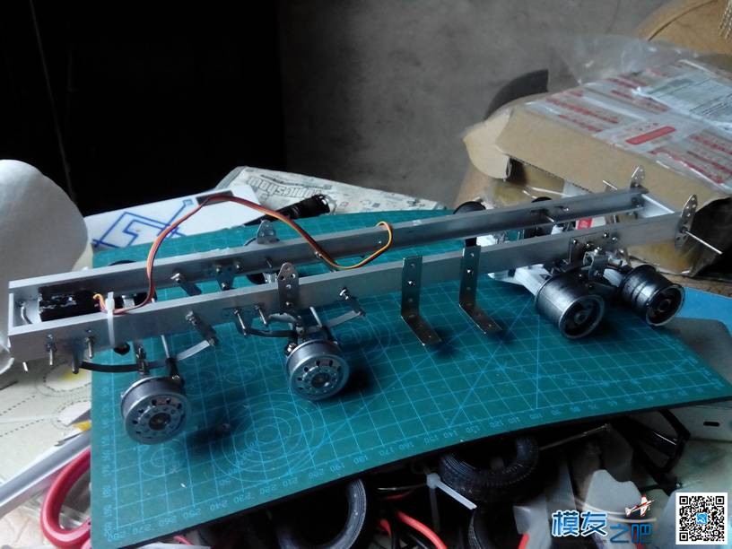

贯通桥做完后就是后桥,在做桥时螺丝一定拧紧,可用502加固,后桥就这样,表示扭腰效果不错
【教程】man tgs 制作过程图解 man8×8房车,mantis,man8×8,man拖头,fists 作者:小志模型 8610
【教程】man tgs 制作过程图解 man8×8房车,mantis,man8×8,man拖头,fists 作者:小志模型 2810
【教程】man tgs 制作过程图解 man8×8房车,mantis,man8×8,man拖头,fists 作者:小志模型 758
【教程】man tgs 制作过程图解 man8×8房车,mantis,man8×8,man拖头,fists 作者:小志模型 5924
 楼主| 发表于 2015-2-23 15:12:21 | 显示全部楼层

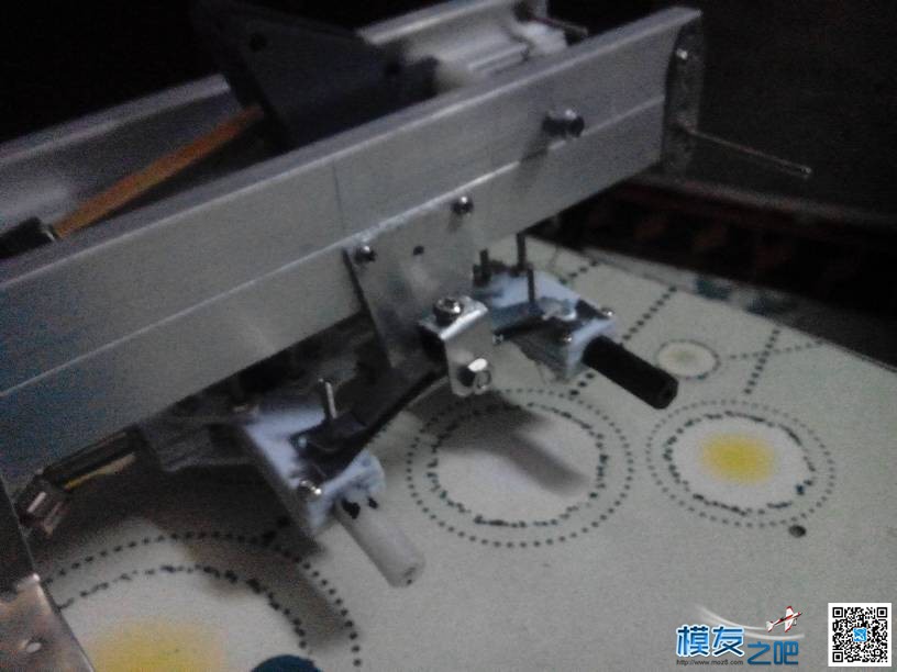

跷跷板也是铝板固定在大梁上的,做好后下面一定要做个拉杆,防止移位,上面也做个限位器,不过钢板与桥连接处不要固定,不然没有扭腰效果

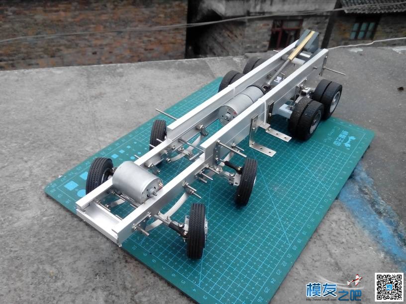

 楼主| 发表于 2015-2-23 15:14:43 | 显示全部楼层
底盘基本完工了,来几张靓照【教程】man tgs 制作过程图解 man8×8房车,mantis,man8×8,man拖头,fists 作者:小志模型 9709 【教程】man tgs 制作过程图解 man8×8房车,mantis,man8×8,man拖头,fists 作者:小志模型 286
【教程】man tgs 制作过程图解 man8×8房车,mantis,man8×8,man拖头,fists 作者:小志模型 6033
【教程】man tgs 制作过程图解 man8×8房车,mantis,man8×8,man拖头,fists 作者:小志模型 3805
【教程】man tgs 制作过程图解 man8×8房车,mantis,man8×8,man拖头,fists 作者:小志模型 4701
【教程】man tgs 制作过程图解 man8×8房车,mantis,man8×8,man拖头,fists 作者:小志模型 9944
【教程】man tgs 制作过程图解 man8×8房车,mantis,man8×8,man拖头,fists 作者:小志模型 7399

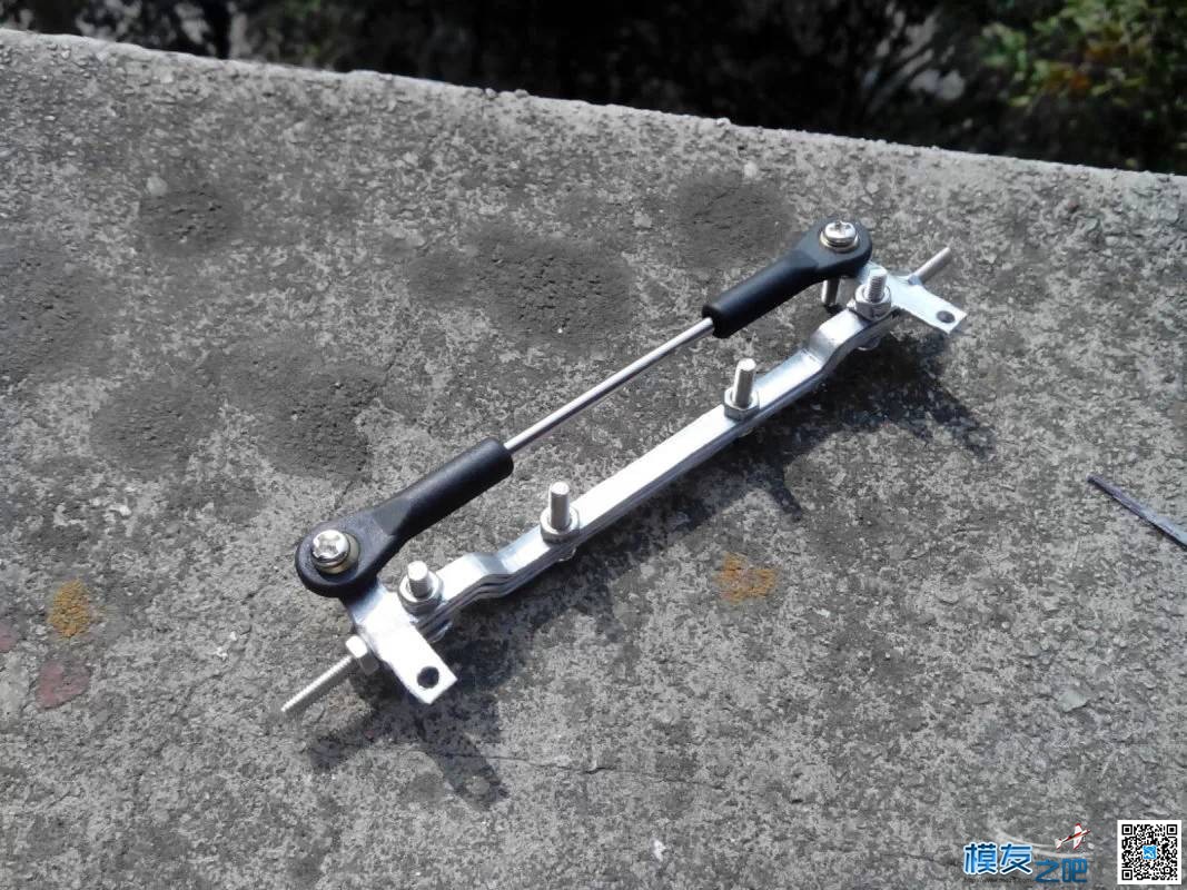

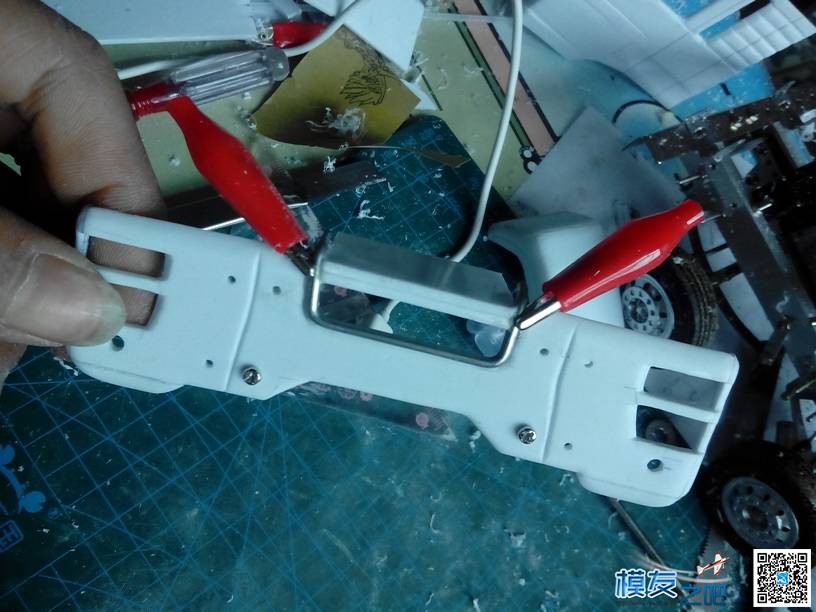

 楼主| 发表于 2015-2-23 15:19:52 | 显示全部楼层
前桥转向难住了我,之前没做过双桥转向,看了很多图片拆有灵感,做出了这个联动转向,然而效果不佳,因为舵机的动力不足,大舵机又装不下,便采用了双舵机转向
【教程】man tgs 制作过程图解 man8×8房车,mantis,man8×8,man拖头,fists 作者:小志模型 8691
【教程】man tgs 制作过程图解 man8×8房车,mantis,man8×8,man拖头,fists 作者:小志模型 326

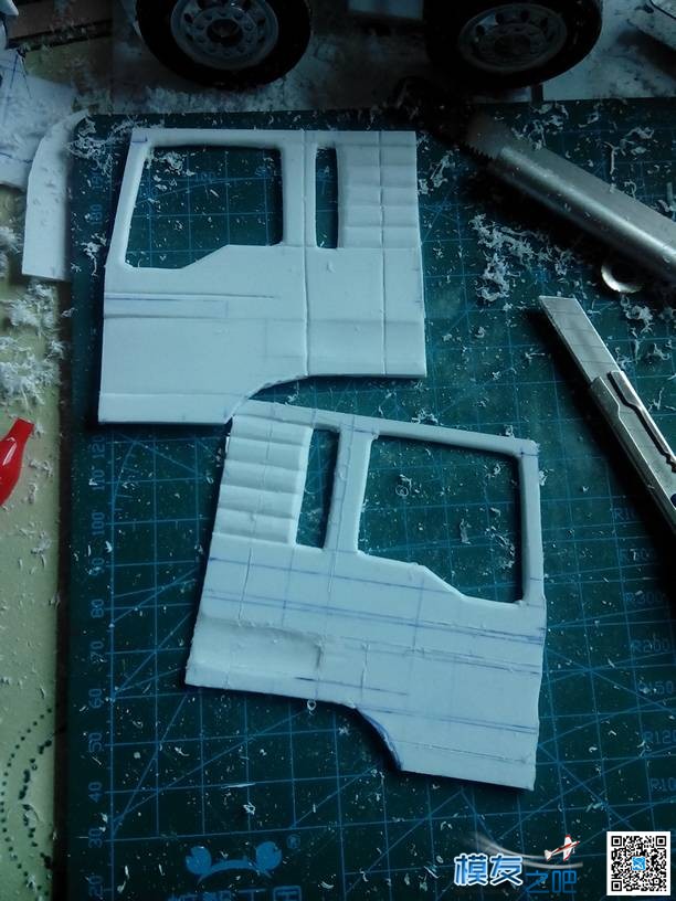

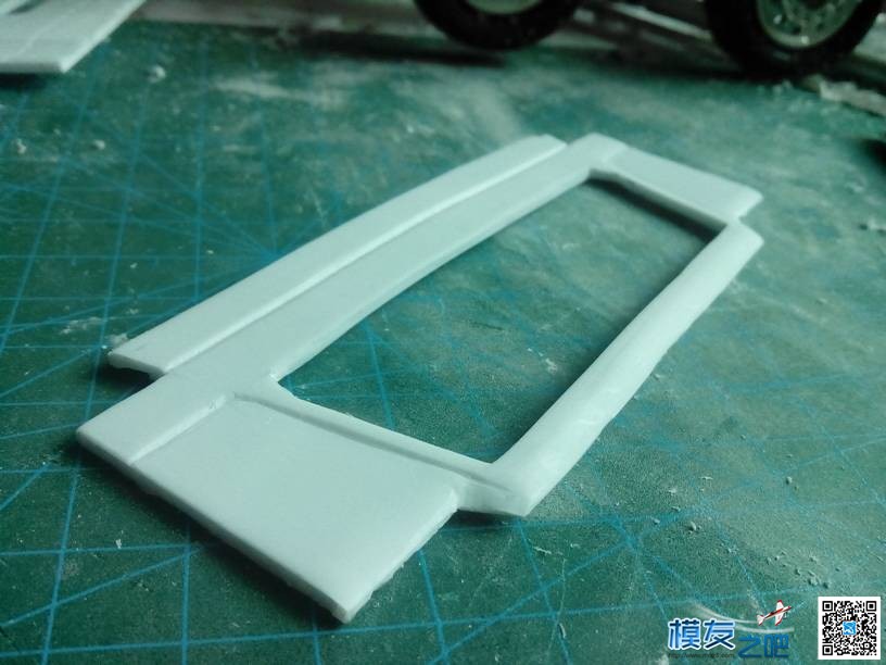

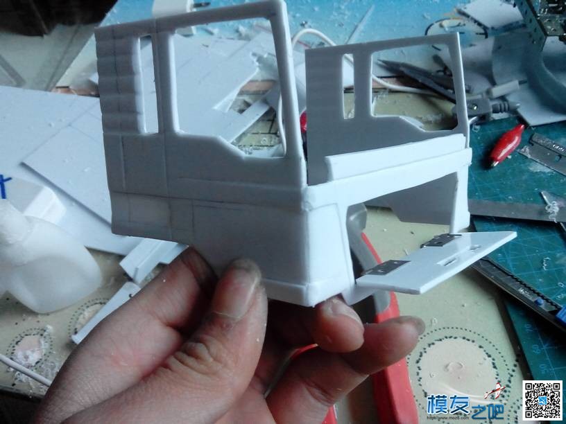

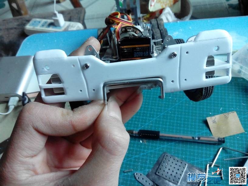

底盘基本完工后便着手于车壳制作,车壳采用了2mm的ABS板,先在板子上画出轮廓,然后切割下来
【教程】man tgs 制作过程图解 man8×8房车,mantis,man8×8,man拖头,fists 作者:小志模型 8416
【教程】man tgs 制作过程图解 man8×8房车,mantis,man8×8,man拖头,fists 作者:小志模型 5762
【教程】man tgs 制作过程图解 man8×8房车,mantis,man8×8,man拖头,fists 作者:小志模型 1902
【教程】man tgs 制作过程图解 man8×8房车,mantis,man8×8,man拖头,fists 作者:小志模型 1075
【教程】man tgs 制作过程图解 man8×8房车,mantis,man8×8,man拖头,fists 作者:小志模型 4108
 楼主| 发表于 2015-2-23 15:26:01 | 显示全部楼层
工具只是普通的美工刀,切割下来后有的地方需要拼接打磨,然后整体打磨,楼主拼接时用的也是普通的502
【教程】man tgs 制作过程图解 man8×8房车,mantis,man8×8,man拖头,fists 作者:小志模型 7557
【教程】man tgs 制作过程图解 man8×8房车,mantis,man8×8,man拖头,fists 作者:小志模型 8234
【教程】man tgs 制作过程图解 man8×8房车,mantis,man8×8,man拖头,fists 作者:小志模型 7766

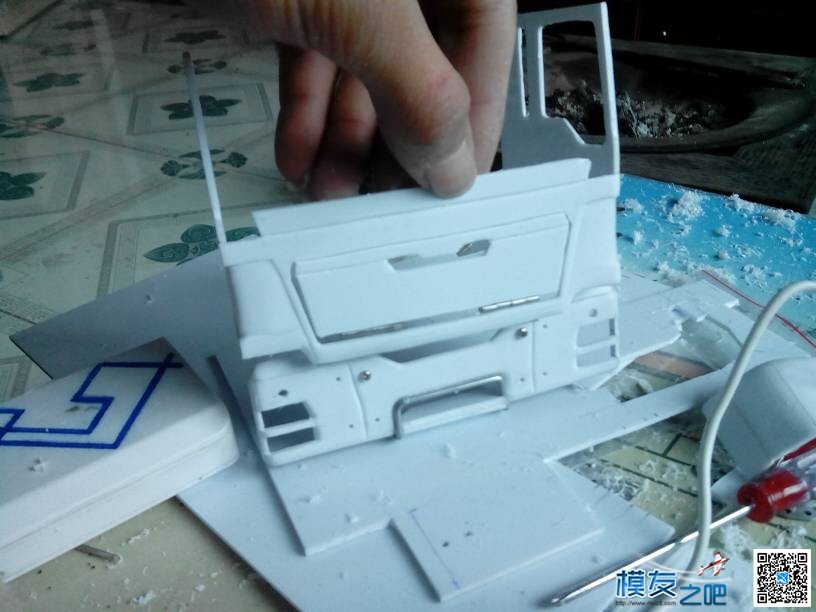

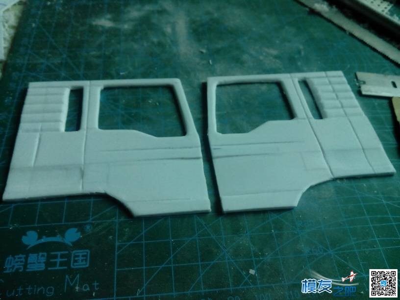

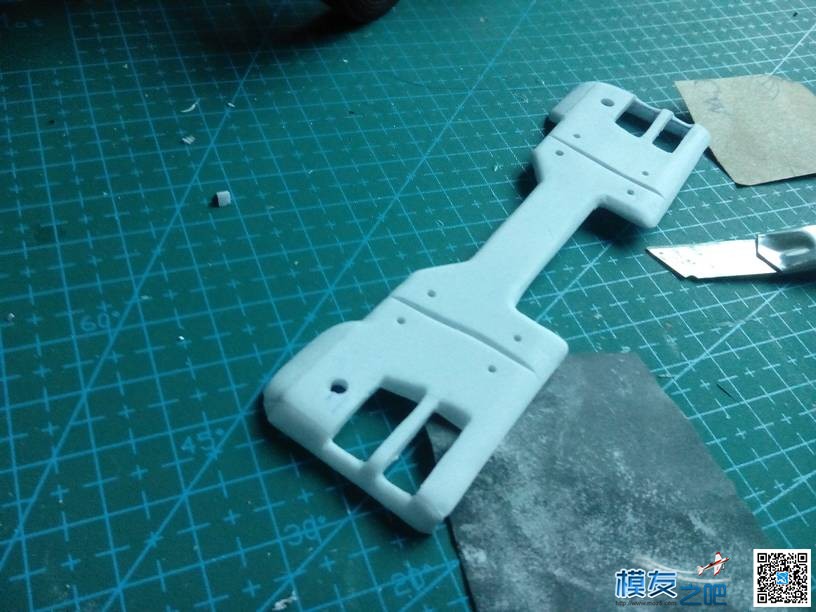

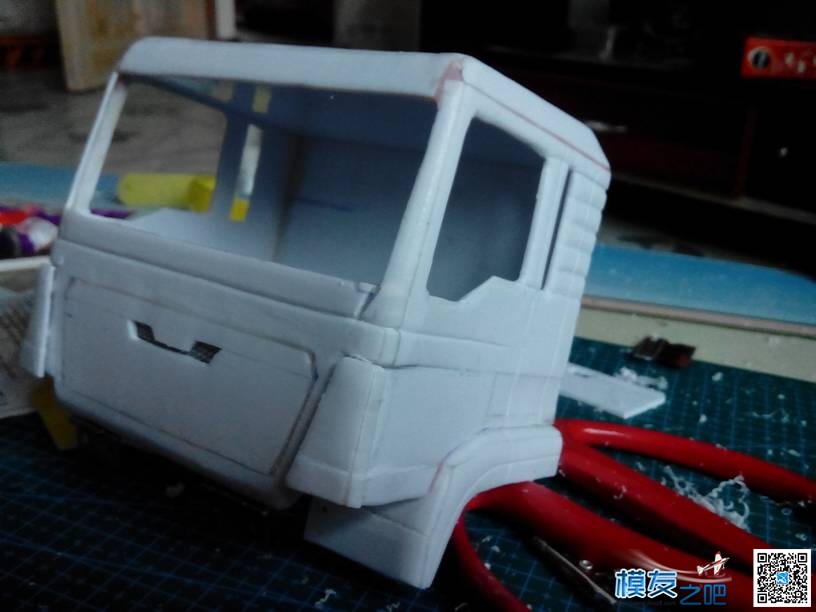

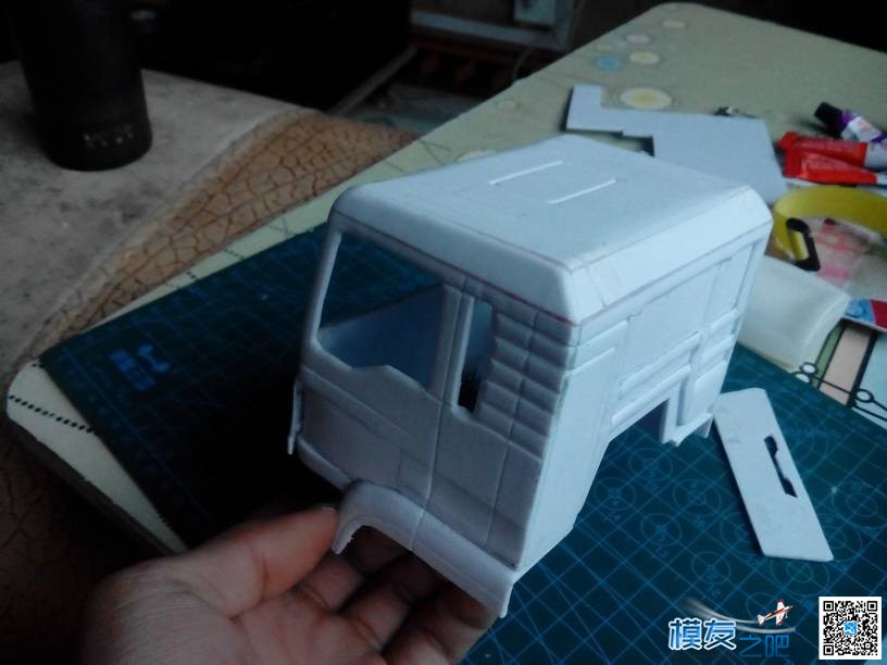

保险杠完了就是驾驶室了,驾驶室制作方法也与保险杠相同,先按照你自己的图纸在abs板上画出轮廓,由于驾驶室需要打磨的弧度较大前脸可叠加多张便于打磨出弧度
【教程】man tgs 制作过程图解 man8×8房车,mantis,man8×8,man拖头,fists 作者:小志模型 7283
【教程】man tgs 制作过程图解 man8×8房车,mantis,man8×8,man拖头,fists 作者:小志模型 3484
【教程】man tgs 制作过程图解 man8×8房车,mantis,man8×8,man拖头,fists 作者:小志模型 7700
【教程】man tgs 制作过程图解 man8×8房车,mantis,man8×8,man拖头,fists 作者:小志模型 6391
 楼主| 发表于 2015-2-23 15:31:40 | 显示全部楼层
由于驾驶室强度要求较大,在拼接处可才用AB胶补强,强度杠杠的!
【教程】man tgs 制作过程图解 man8×8房车,mantis,man8×8,man拖头,fists 作者:小志模型 2355
【教程】man tgs 制作过程图解 man8×8房车,mantis,man8×8,man拖头,fists 作者:小志模型 2859
【教程】man tgs 制作过程图解 man8×8房车,mantis,man8×8,man拖头,fists 作者:小志模型 1714
【教程】man tgs 制作过程图解 man8×8房车,mantis,man8×8,man拖头,fists 作者:小志模型 1971
【教程】man tgs 制作过程图解 man8×8房车,mantis,man8×8,man拖头,fists 作者:小志模型 260

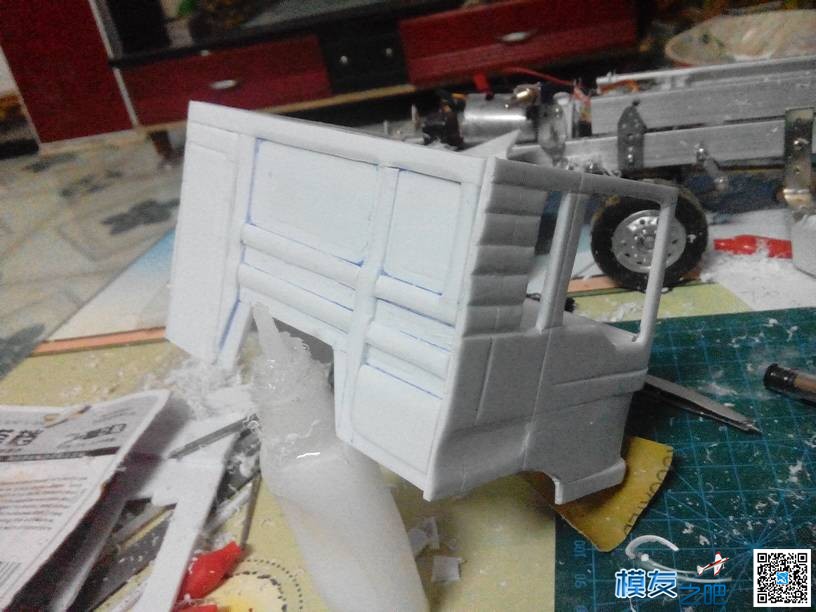

 楼主| 发表于 2015-2-23 15:37:09 | 显示全部楼层
驾驶室后面的突起是ABS条粘上去打磨的,前挡泥板也是ABS板拼接打磨的,
【教程】man tgs 制作过程图解 man8×8房车,mantis,man8×8,man拖头,fists 作者:小志模型 2721
【教程】man tgs 制作过程图解 man8×8房车,mantis,man8×8,man拖头,fists 作者:小志模型 3427
【教程】man tgs 制作过程图解 man8×8房车,mantis,man8×8,man拖头,fists 作者:小志模型 6194
【教程】man tgs 制作过程图解 man8×8房车,mantis,man8×8,man拖头,fists 作者:小志模型 3790
