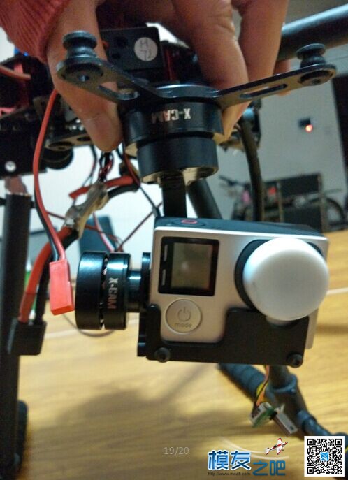

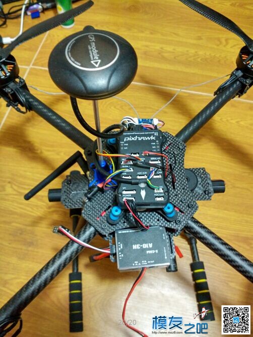

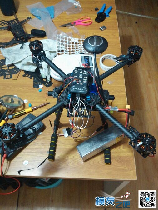

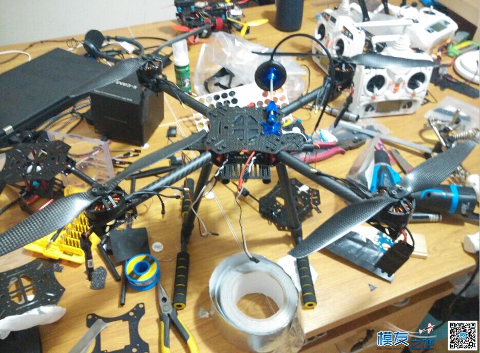

所谓半残是,还没上云台。10mm的碳管还在路上。
这次的配置跟上次有所不同,电机换成了银燕4008 600KV 配 TM12寸桨。
电池依旧是4S 1W
云台X-CAM 3轴云台
脚架上次有人说不好看,直接换成了飞越电动脚架。不过这蜗杆的脚架真的很蛋疼。
明天先去简单悬停试试。
今天大概称了下。加1W的电池 2.4kg左右。
欢迎大家继续评价

这动力大到变态啊,其实用3108级别电机用5000电也可以有二十分钟以上的续航,你这样对机架负载大了
