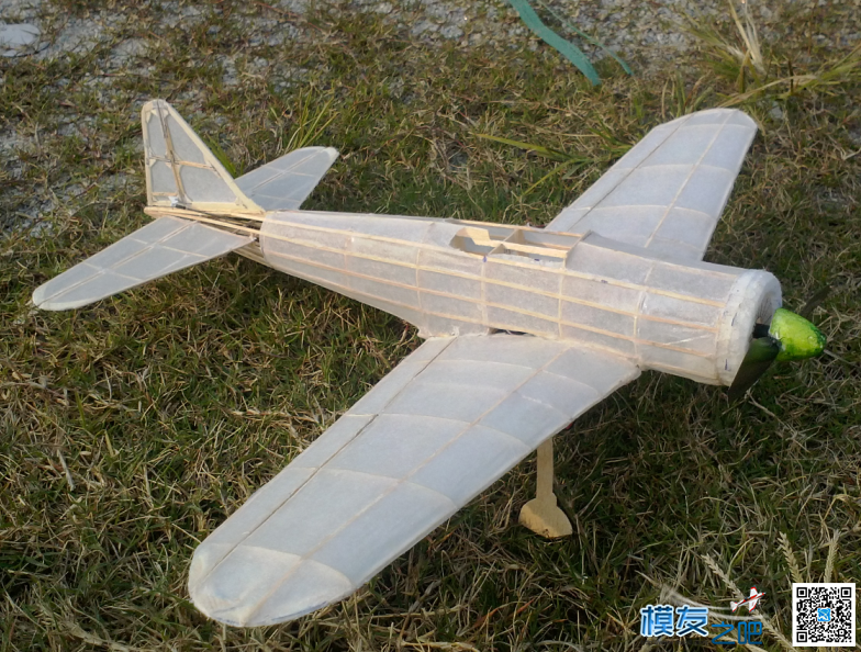

大家好,我是飞翔的橡皮筋,我一如既往的制作自己喜爱的小飞机,有啥问题多多交流
起飞重量38克,88的DSM2接收,8.5MM减速组,翼展430mm,轻木骨架,棉纸蒙皮,

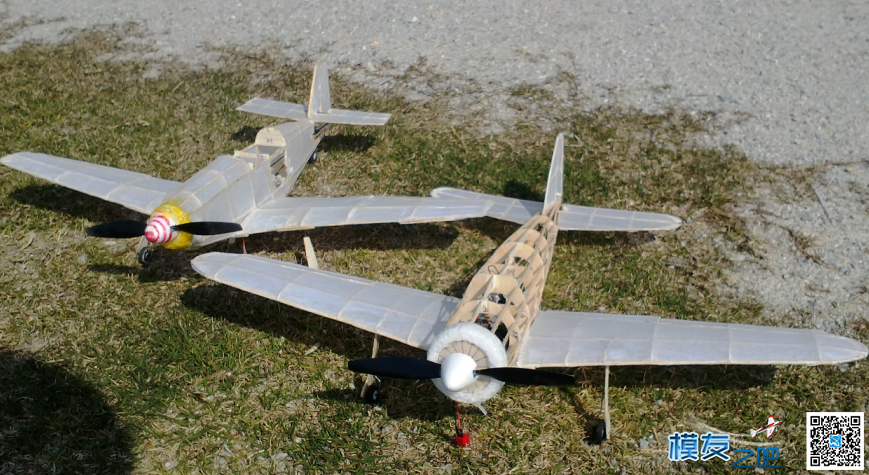

微型零战成功飞行 炸机,考研4战成功 作者:飞翔的橡皮筋 9959 我的野马P51A和零战,野马飞起来明显感觉灵活,轻盈,
零战飞起来感觉有点轰炸机的自慰,因为起飞很稳,不急躁,但是空中转向什么的都特听话
不同机型果然不同感觉
微型零战成功飞行 炸机,考研4战成功 作者:飞翔的橡皮筋 7372
这是我第一架开了襟翼的飞机,襟翼可以缩短降落的距离,但是小飞机如果你技术熟练后,襟翼其实都可以省略
这就是为啥很多人说小飞机没必要开襟翼的缘故,
我的襟翼有一些体会,襟翼一般不全开,虽然全开可以超短距离起飞,但不代表可以超短距离降落,只会减慢飞机更多的的速度,
如果你不熟练的操作飞机,那么极有可能失速炸机,
做过襟翼全开的测试,飞机抬头厉害,这个时候要推杆,可以做到在空中关油门 缓缓降落,不急不躁,不担心炸机
开了襟翼飞行速度太慢,
微型零战成功飞行 炸机,考研4战成功 作者:飞翔的橡皮筋 4356
这是襟翼全开的效果,用襟翼一般开一半就可以了
微型零战成功飞行 炸机,考研4战成功 作者:飞翔的橡皮筋 2490
给机身蒙好皮后的效果,随手把桨罩子涂抹上了绿色,
如果我会用可乐瓶做机身仓罩就好了,
