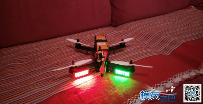

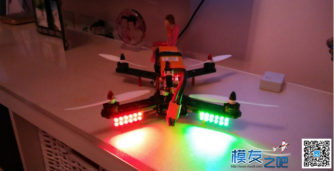

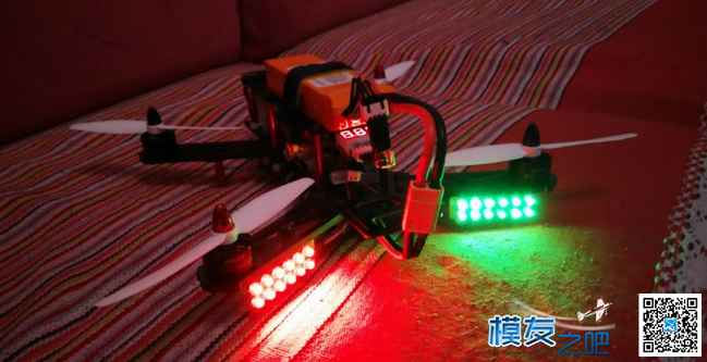

草帽二极管,每片12灯,3个一组,串160欧姆限流比较稳定,左红右绿航行灯,没了图传飞远了也能看清姿态了,先凑合飞几天吧。
