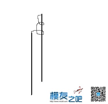

先把网线错开,一个高一个低,用刷锅丝缠绕。
【小屁孩玩飞机】教你做拉烟之三:教你制作拉烟点火头 简单飞机拉烟,飞机怎么开的,飞机机翼拉烟 作者:耍流氓的小屁孩 7203

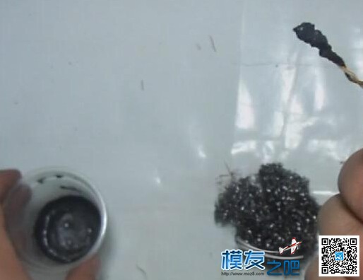

再一个用黑huo药,沾到点火头上,滚好。
【小屁孩玩飞机】教你做拉烟之三:教你制作拉烟点火头 简单飞机拉烟,飞机怎么开的,飞机机翼拉烟 作者:耍流氓的小屁孩 9809
