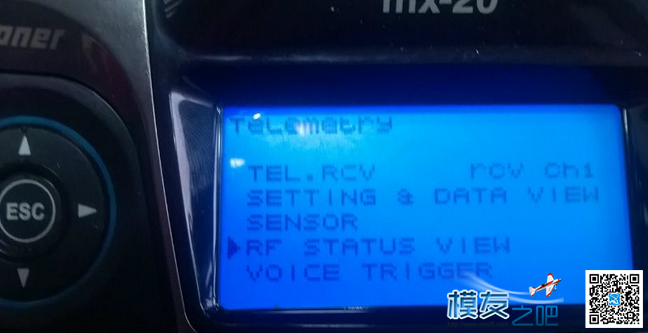

首先打开信号回传界面,如下步骤:
1:进telemetry,
【moz8-2014】用遥控器的新功能,我找回了250穿越机!转 穿越机,电池,遥控器,monzo,moz8 作者:精灵 1619
再进RF STATUS VIEW
【moz8-2014】用遥控器的新功能,我找回了250穿越机!转 穿越机,电池,遥控器,monzo,moz8 作者:精灵 9450
此时可以看到回传的信号强度,这个是全功率下的信号强度,可以根据信号强度的强弱大概确定飞机的位置。信号越强表明越靠近飞机。

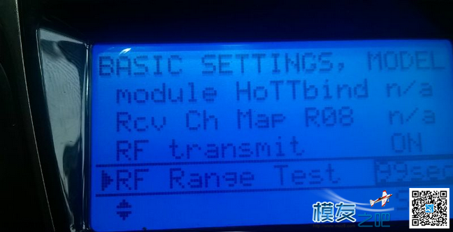

2.当信号强度过95%之后,进菜单,将遥控设置成测距模式,进行精确寻找。
进basic setting -> RF range test ,点下,就有99秒的低功率发射时间,然后根据回传信号强度来进行精确寻找。
【moz8-2014】用遥控器的新功能,我找回了250穿越机!转 穿越机,电池,遥控器,monzo,moz8 作者:精灵 9336
这个功能对飞穿越机来说,真是很赞啊。。不然杂草丛中,想找到飞机完全靠运气啊,哈哈
