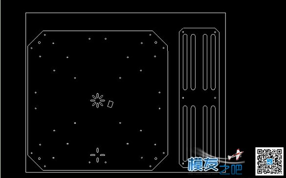

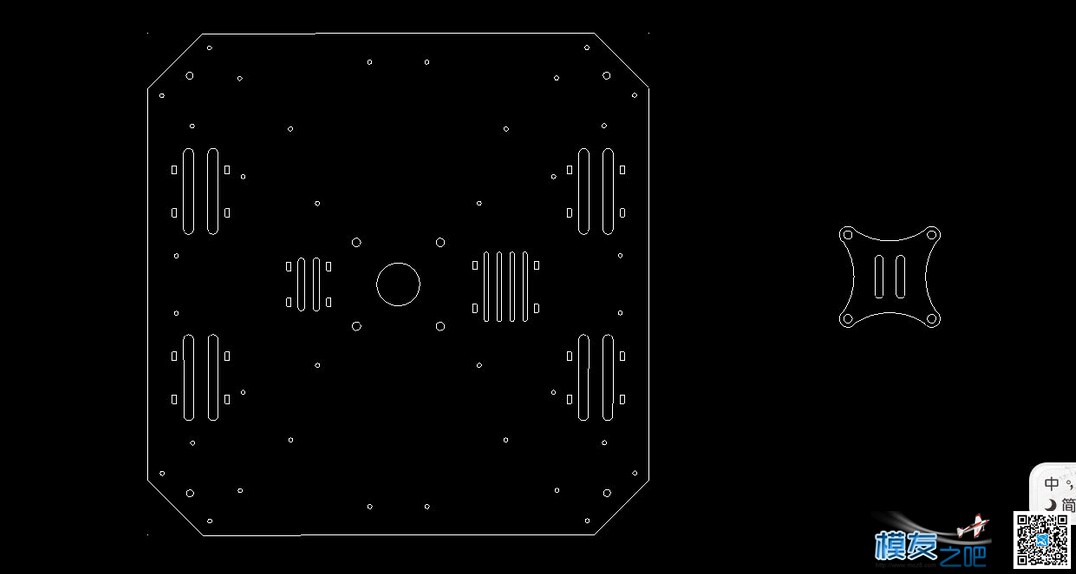

图纸是1300轴距的四轴  下折叠结构 中心板350成350  碳管30 中心板2.5的 折叠件和电机座是7075铝CNC加工  脚架没有设计  设计理论载重25KG起飞  适用无人机农药喷洒 大型机航拍 5D或者RED等 自己得有云台
我自己的配置 恒力9235电机  好赢铂金高压70A电调 飞控都懂  30寸桨 电机有配套的  厂家的理论数据是4个电机44KG    这个机架本来是我为某个航空植保公司设计的  只加工了一部分出来就不干了 所以图纸就造福模友吧  但是这个配置不是一般模友能承受的起的哦  理论数据 25KG起飞 12S 10000 飞7分钟  12S 20000  12分钟
