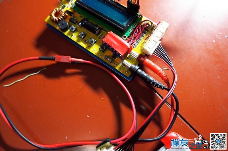

将电池与B6用转接板正确连接
新手课堂 如何校准山寨B6, 电池,充电器,DIY,固件,山寨云怎么用 作者:泡泡 9683
新手课堂 如何校准山寨B6, 电池,充电器,DIY,固件,山寨云怎么用 作者:泡泡 7458

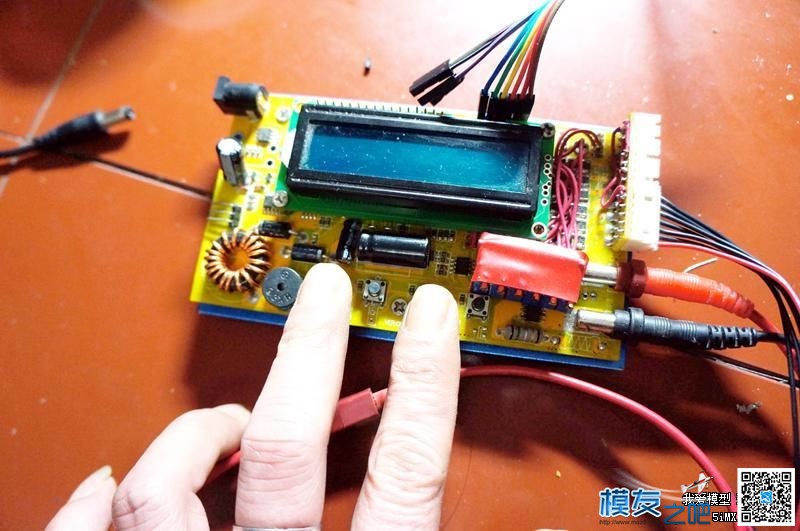

按住第1、3二个按键,插上电源适配器
新手课堂 如何校准山寨B6, 电池,充电器,DIY,固件,山寨云怎么用 作者:泡泡 7803

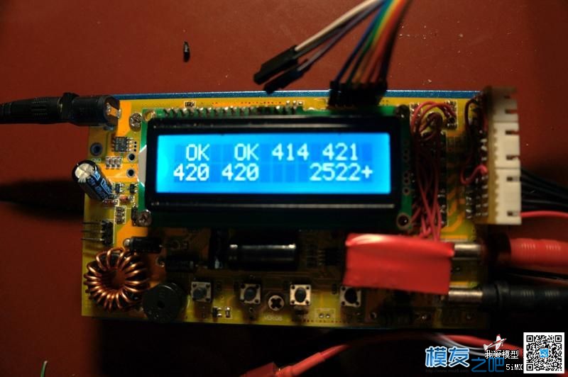

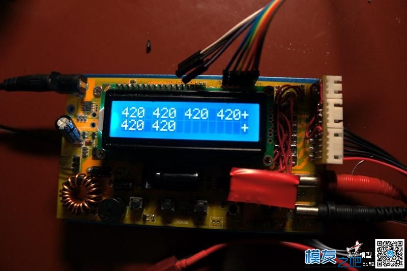

充电器自动搜索,并显示电池电压
新手课堂 如何校准山寨B6, 电池,充电器,DIY,固件,山寨云怎么用 作者:泡泡 8585
新手课堂 如何校准山寨B6, 电池,充电器,DIY,固件,山寨云怎么用 作者:泡泡 7393
按第4个键进入校准程序

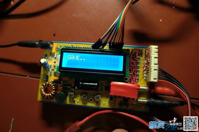

再按一次,开始校准
新手课堂 如何校准山寨B6, 电池,充电器,DIY,固件,山寨云怎么用 作者:泡泡 2877
新手课堂 如何校准山寨B6, 电池,充电器,DIY,固件,山寨云怎么用 作者:泡泡 9701
电压校准完毕。

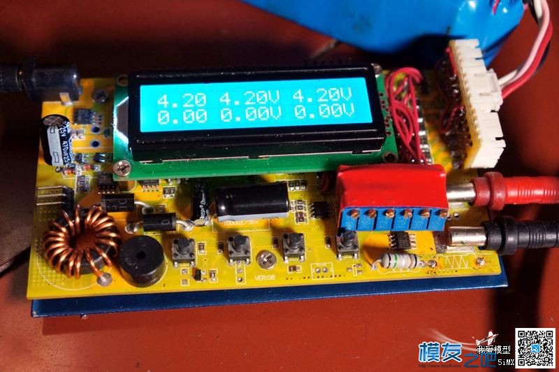

接下来进行总电压校准
按住第24二键不动,给B6上电,进入总电压校准
新手课堂 如何校准山寨B6, 电池,充电器,DIY,固件,山寨云怎么用 作者:泡泡 5559
新手课堂 如何校准山寨B6, 电池,充电器,DIY,固件,山寨云怎么用 作者:泡泡 3628
按2、3键,调整电压与电池相等
新手课堂 如何校准山寨B6, 电池,充电器,DIY,固件,山寨云怎么用 作者:泡泡 4006
按第4键确认。
新手课堂 如何校准山寨B6, 电池,充电器,DIY,固件,山寨云怎么用 作者:泡泡 1219
