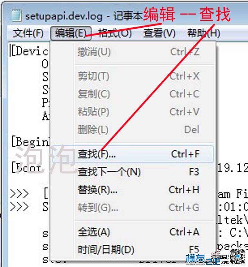

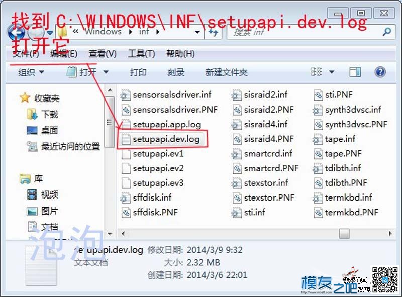

最彻底的办法就是重装系统,要求安装原版或纯净版的WIN7
WIN7系统里安装APM驱动时,会出现这样子的问题
图解 WIN7不能安装APM飞控驱动的处理方法 飞控,APM,EPO 作者:泡泡 830
这是因为你使用的win7操作系统,是非MSDN发布的纯净正版,或使用了ghost版本,精简版,系统里少了USBER.SYS文件。
处理方法:
一、买正版的WIN7系统重新安装;
二、下载USBER.SYS文件(注意有32位 64位之分),把该文件考到C:\Windows\System32\DriverStore\FileRepository\目录下的特定目录之中。
具体做法是:
1、下载文件:

2、查找新建文件夹名字,每台电脑不一样
图解 WIN7不能安装APM飞控驱动的处理方法 飞控,APM,EPO 作者:泡泡 5538
图解 WIN7不能安装APM飞控驱动的处理方法 飞控,APM,EPO 作者:泡泡 683
图解 WIN7不能安装APM飞控驱动的处理方法 飞控,APM,EPO 作者:泡泡 3366
图解 WIN7不能安装APM飞控驱动的处理方法 飞控,APM,EPO 作者:泡泡 3314

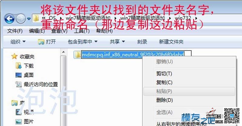

3、更名下载到文件夹的名字,并复制到相应位置:
图解 WIN7不能安装APM飞控驱动的处理方法 飞控,APM,EPO 作者:泡泡 8432
图解 WIN7不能安装APM飞控驱动的处理方法 飞控,APM,EPO 作者:泡泡 9978
图解 WIN7不能安装APM飞控驱动的处理方法 飞控,APM,EPO 作者:泡泡 4615
图解 WIN7不能安装APM飞控驱动的处理方法 飞控,APM,EPO 作者:泡泡 1020
图解 WIN7不能安装APM飞控驱动的处理方法 飞控,APM,EPO 作者:泡泡 9146
4、粘贴过程中,系统可能会提示你“目标文件夹访问被拒绝”,请找度娘解决
图解 WIN7不能安装APM飞控驱动的处理方法 飞控,APM,EPO 作者:泡泡 4189

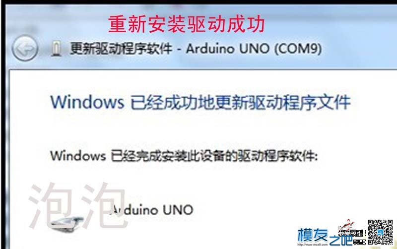

5、重新安装驱动
图解 WIN7不能安装APM飞控驱动的处理方法 飞控,APM,EPO 作者:泡泡 2757

为什么我在setupapi.dev.log里不到那个mdmcpq.inf根本没有在c盘里也没有mdmcpq.inf_amd64_neutral_fbc4a14a6a13d0c8这个文件夹
打开电脑搜索功能,让电脑帮你找setupapi.dev.log文件在那里。  详情 回复 发表于 2015-5-8 22:32

终于成功了谢谢!这个我找了好久都没成功!谢谢
