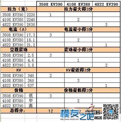

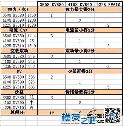

[泡泡老师教程] 三款6种多轴常用无刷电机拉力测试
发表于 2014-12-29 19:08:36 | 显示全部楼层 |阅读模式
声明:
纯属个人娱乐,有不当的地方还请见量。
三款6种多轴常用无刷电机拉力测试 电机,多轴 作者:泡泡 6738
三款6种多轴常用无刷电机拉力测试 电机,多轴 作者:泡泡 972

看来3508最划算啊
