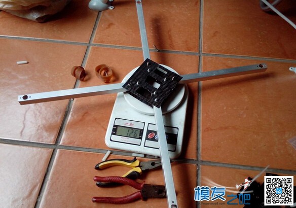

机架126克,600轴距,这个轴距,自信算是比较无敌。
【moz8-2014】长航时廉价四轴的指标展示 电池,图传,电调,电机,天地飞 作者:精灵 5261

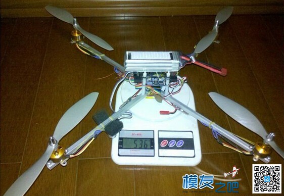

机臂是老油条机架的铝管,比12 3K碳管还轻,中心板,自己裁的碳板,很随意,很难看,

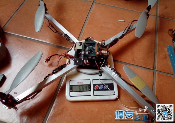

用电磨套装锯的。空机664克。浪语A2216,880kv,玉兔主板带CF,GPS,1238浆,20A好赢,
【moz8-2014】长航时廉价四轴的指标展示 电池,图传,电调,电机,天地飞 作者:精灵 3816

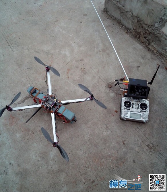

下面一条36克的泡沫,做设备舱,电池挂载架,加上OSD,图传,摄像头,狗3,空机就到了870克。
搭载3S 5000电池,1。2公斤起飞,悬停25分钟,航线22分钟,搭载3S 10A电池,1.6公斤起飞,
40分钟悬停,35分钟航线,3.6报警下来。搭载10A电池起飞,每个电机只需要400克拉力,单电机
1公斤拉力,基本维持在3:1的推比,还在可以接受的效率拉力范围,这也就是为什么我没有再用15A
电池去飞它。四轴每电机超过1/3拉力悬停的,效率就大幅下降。要想再增加航时,只能在这个基础上,
增大电机,所以我的4108S在这个架子上,搭载6S 15A电池,起飞2.8公斤,轻易飞过1小时10分钟,
极限时间没有测出来,太久了,没有心情等。以上都是实际FPV的装备飞上去,并不是光身纯飞时间的。
这机价格低廉,机上抽掉狗3,电机电调加机架加玉兔3件,1000元,可以飞了,由于起飞轻,只有12A
电流悬停,最大不过18A,所以电池用了自己组的电芯,15C,100一个3S 5500电池。1。2G图传800MW
160元,5公里无压力,100元的天地飞接收,60元的摄像头。1500元左右,40分钟的FPV机就可以起飞了。
