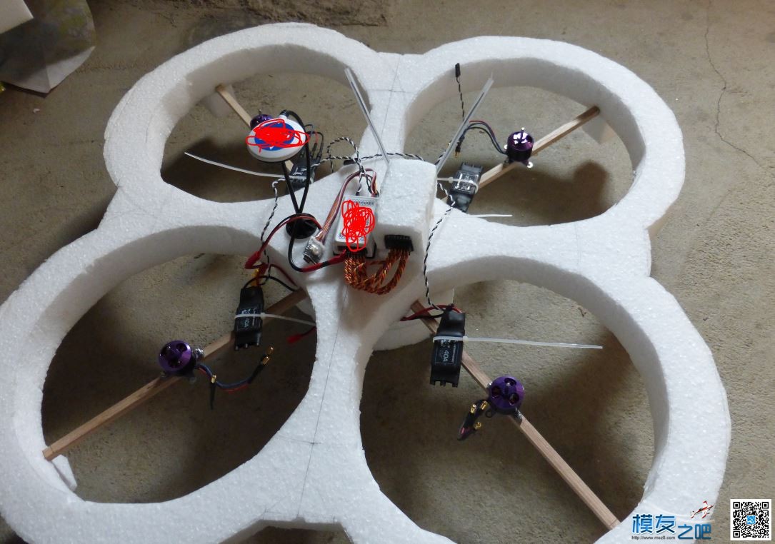

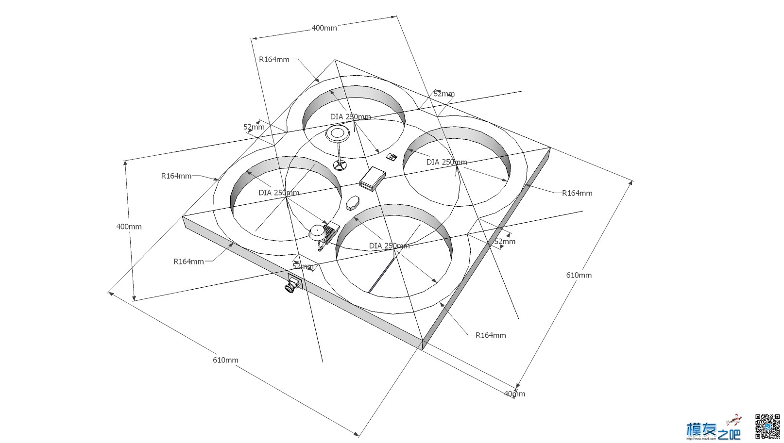

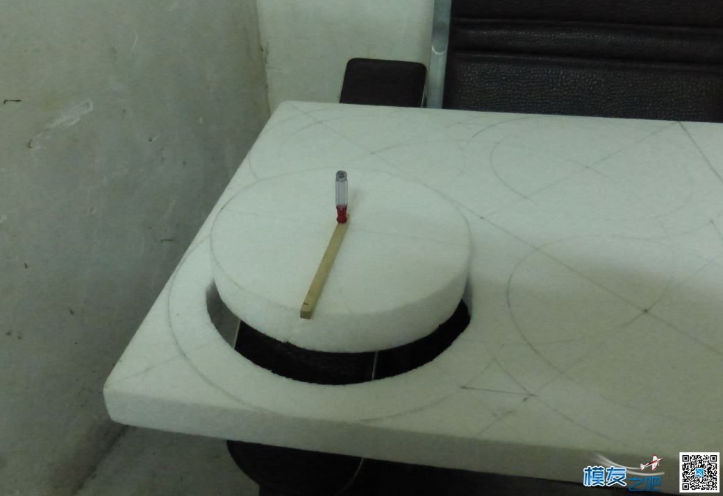

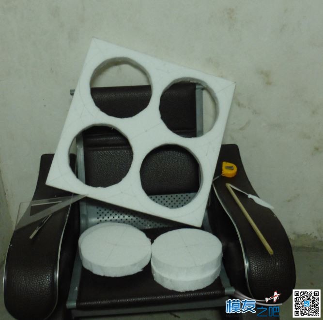

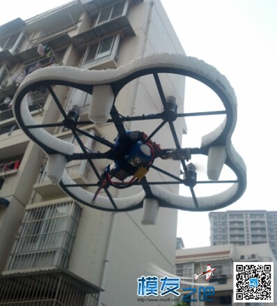

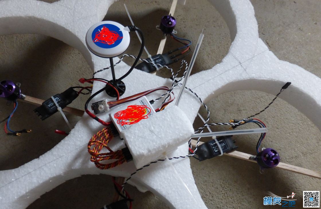

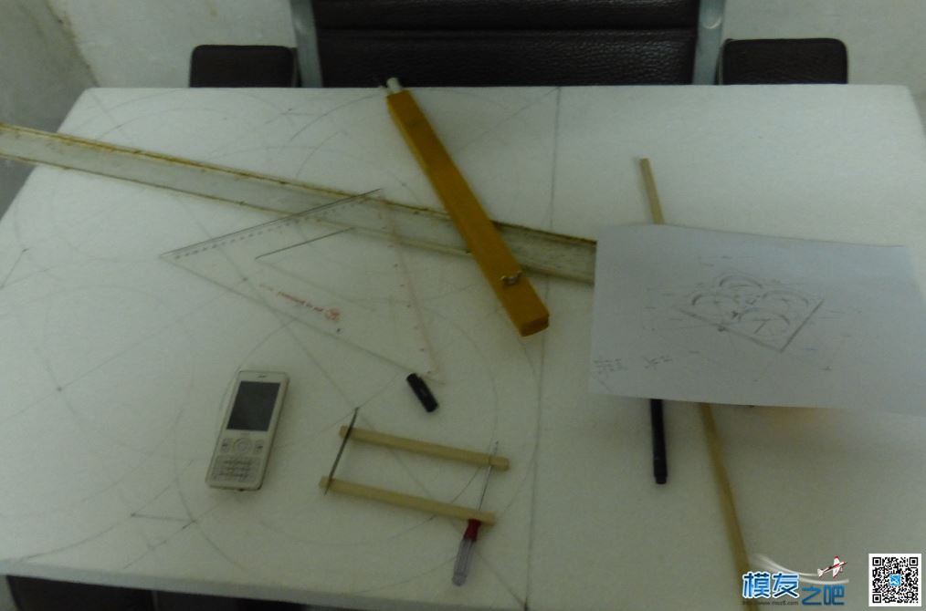

之前看到5i有人做泡沫,我一直很好奇,加上自己也想动手。图纸是SketchUp,epp泡沫,手工切割的,我切割了好久,弄的手都抽筋。遥控是futaba 14sg,接收我做了V形分线,其实是两根没有墨水的笔芯,准备来飞fpv的,可惜的是飞控不会调,也不知道是什么原因不通电,也不好意思把它亮出来了,因为没有试飞,本来不发的,给狼哥看了下,说发发,说不定也能找到解决方案。不知道是否有人伸出援手支援下,因为本人很业余。如果需要飞控等配置信息,可以发信息过来!谢谢大家!终于飞起来了!已补充图片

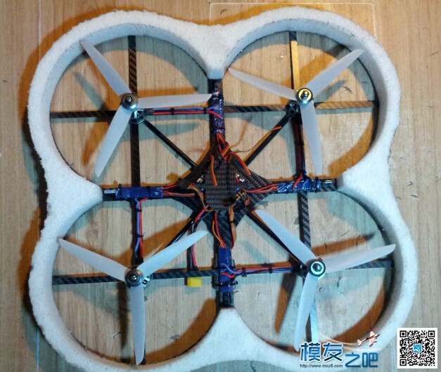

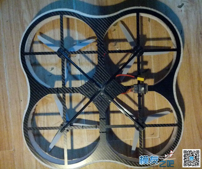

我做了一个跟你差不多一样的!你那个飞控不知道是否是连接线没接对呢?细节一定要好好检查才得!看清楚说明书一步步来!最后肯定会爽飞的!给你看下我做的图!(其实不太好飞~{:3_58:})

哈哈,不知道5i的那个是不是我啊,共勉。
不过这个机架的最大问题是不抗风,毕竟侧面积太大,兜风。
