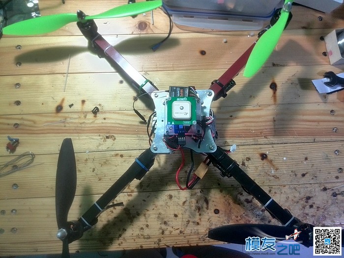

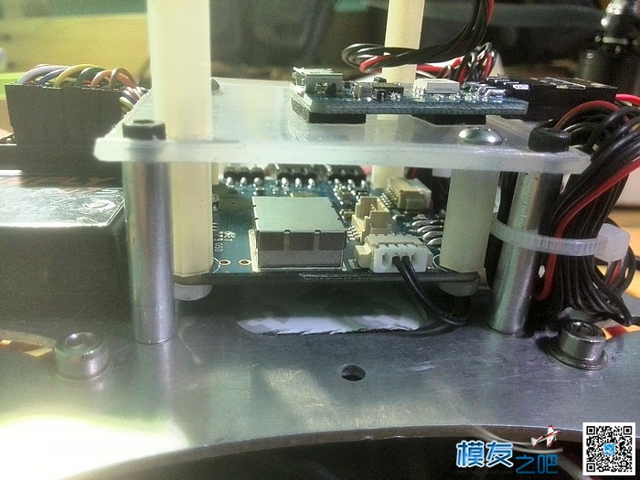

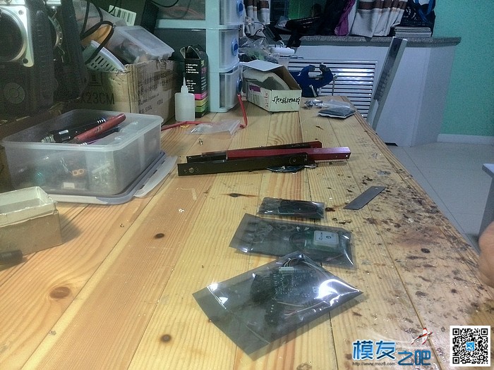

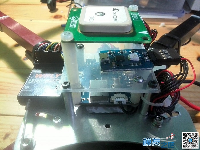

昨天下午收到了狼哥发来的测试飞控,吃过晚饭就迫不及待的打开快递包裹一睹真容。原本打算第二天再安装的,晚上睡到床上老想着飞控的事,半天睡不着,干脆不睡了加班把小飞机装起来。
    飞控的第一印象:太简单,不过毕竟是测试飞控,没必要花那么多心思在外壳上,先把产品做好才是硬道理,就从开发者拿出来测试的态度来说,是非常值得赞赏的,也一定能做出一款好用耐用,经济实惠的平民飞控!飞控的第一印象总体做工不错,电子元件焊接整齐干净。背面的STM32主控芯片告诉我们,它的硬件基础是相当不错的。那个金属小盒子的设计非常喜欢,感觉传感器在里面很安全。插针位置的设置基本在周围一圈,四个边都有,这点让用惯了商业飞控的人可能会有点不习惯,我想设计者在后期正式版本中一定会考虑接口的布局。接收机连接线是一根6个通道的杜邦线,这点我觉得挺好,接收机的连接方便了些,也显得干净了些!后期期待能支持S-BUS,也能支持更多通道和功能。GPS就不说了,6M的相信玩过APM的都不陌生。LED模块设计的很不错,再加个外壳绝对不比商业飞控差,就是LED的连接线一大堆能设计到一根单线里面就好了。预留的OSD和RADIO接口说明还有许多值得我们期待的功能会被开发出来。
    总的来说第一眼的感觉还是不错的,从做工和硬件上来讲都很到位,细节方面一定能慢慢改进。飞控的体积和重量控制的也相当好,很适合拿来DIY个山寨精灵玩玩。
    开箱分数:90分

经过昨晚几小时努力,四轴已经安装好,在室内试飞了一下,用的默认感度,感觉还是不错的。
首飞体验如下:
一. 起飞感觉不够稳定,这点不如NAZA V2,感觉起来的一下很猛,而且起飞的瞬间姿态控制尚可,左右平移控制不够好。
二. 起飞后大概两秒时间,四轴马上变得比较听话了,默认感度,感觉俯仰和横滚的刹车稍微柔了点,导致我刚才飞行的时候炸断一根桨,不过这个手感如果用于航拍的话还是很舒服的。
三. 值得表扬的是方向舵的手感,非常柔和平顺,这比NAZA和PIX都要好很多,打方向舵飞行器旋转很平顺,姿态控制的非常好。
四. 是高低感度,这个首先要表扬,在室内快速掉高的情况下飞机姿态保持的非常好,贴地飞行控制的也很好感觉不到地面效应。唯一就是油门太灵敏了,基本找不到一个悬停的位置,稍微动一点飞机马上就上升或者下降,上升下降的速度很快,而且快速掉高的情况下可以马上定住,这点太赞了。总之手感需要慢慢适应。我觉得悬停油门是不是考虑给个稍微大点的范围。
五. 整体操控手感来说默认感度已经很不错了,如果载机的配置再好一点,感度再进行一些调整,我相信能飞的更好,更稳定,手感更细腻。
说下我的载机,这个载机确实比较垃圾,基本上是从一大堆报废的东西里面拼凑出来的,把朋友和我炸烂的三个四轴拼到了一起,桨也是用的最便宜的桨,机架都是变形的,电机前面有一个堵转,换了个好点的,现在飞了几个起落有一个已经快烧掉了。四个电机有三个声音很大,飞控也没做任何减震措施。就这样的一个载机平台,能有这样的飞行表现已经相当不错了。
先来几张安装好的图,首飞视频稍后上传。
