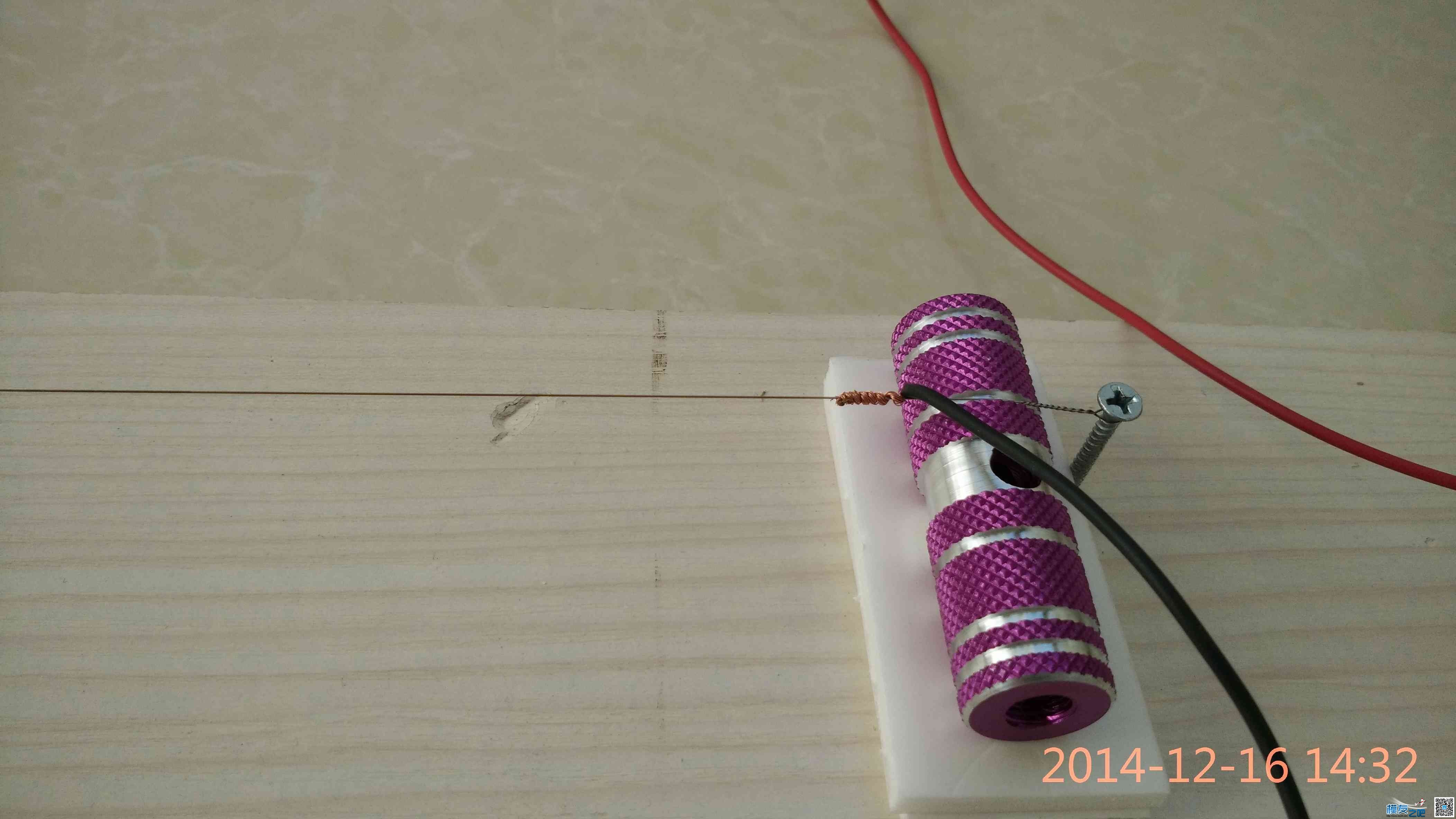

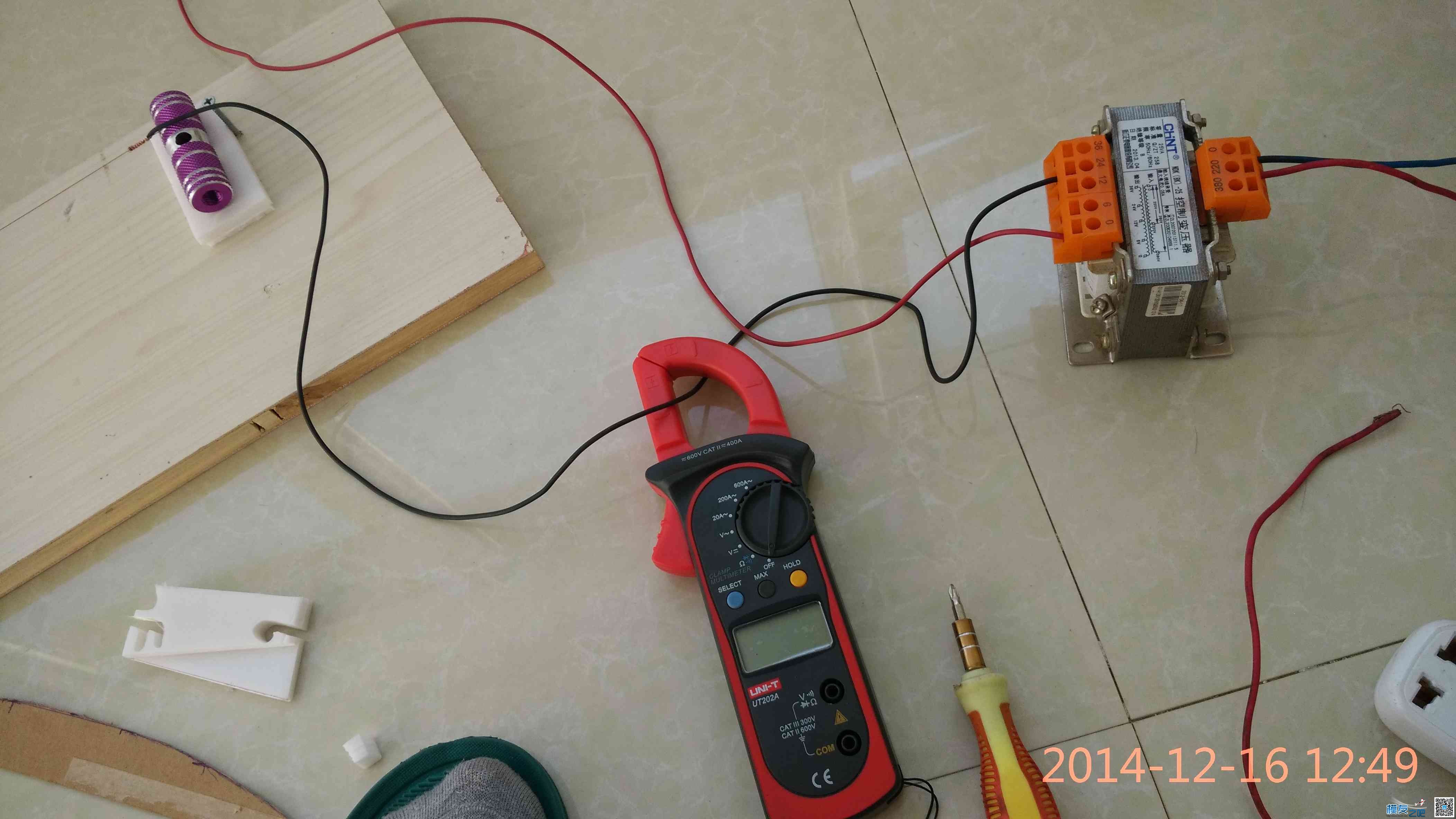

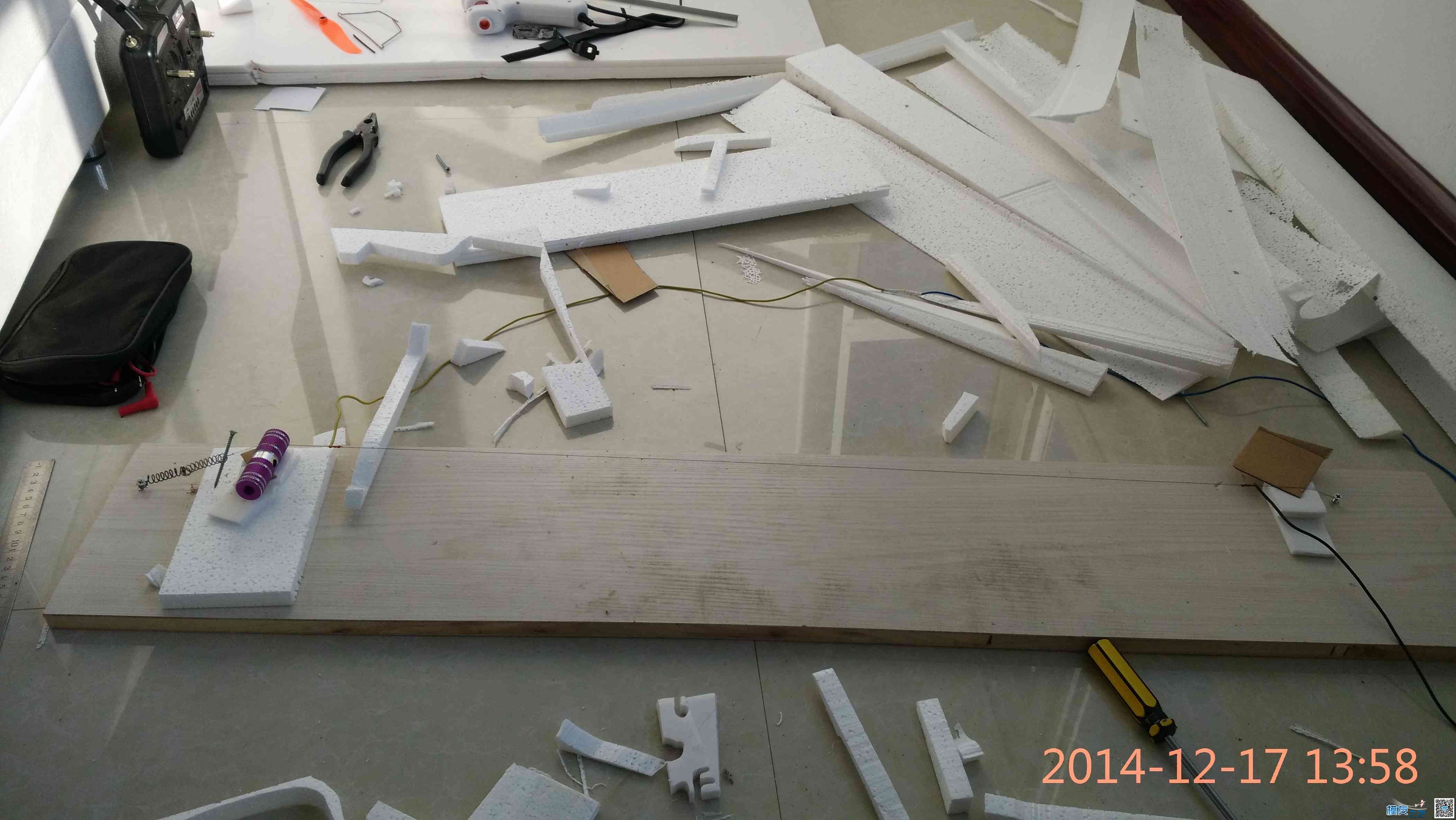

还请老模友们  轻喷自制 热切割  切割泡沫机 全过程 第一次制作 请大家多提... 怎样切割泡沫 作者:伟=承 6922
现在开始 准备材料
①木板吉他  二弦一根
②12v至24v电源一个  输出电流3a以上
③弹簧一个  长木板一块  螺丝钉  电线
照片格式不支持
{:3_55:}{:3_55:}

 楼主| 发表于 2014-12-18 21:11:37 | 显示全部楼层
弹簧是为了 拉紧吉他弦 防止加热后 吉他弦 会松掉  为什么会松  不用我说了吧

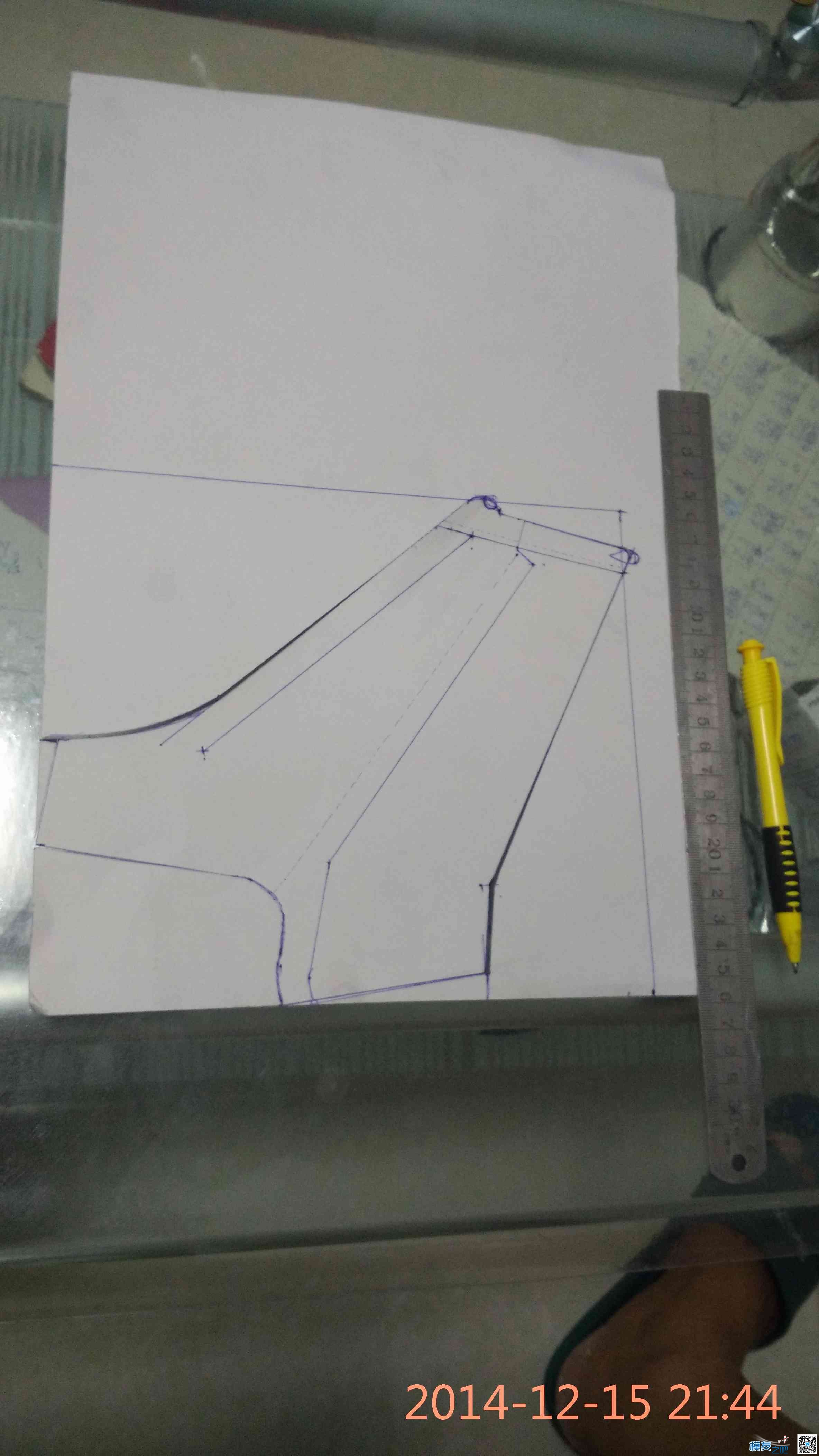

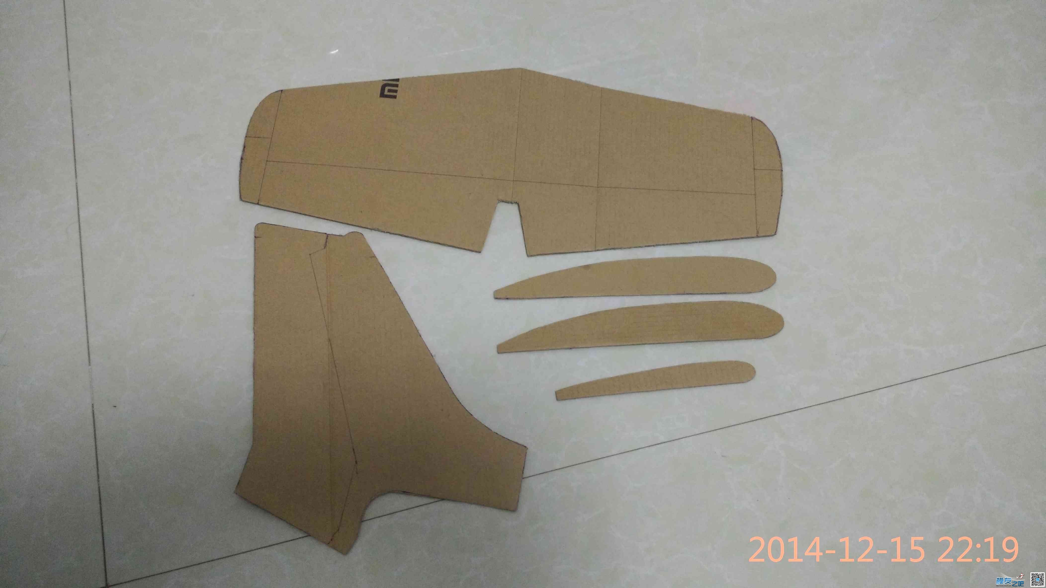

下面进入 正题 制作模板  手工热切  全靠模板定型  模板的好坏  直接关系到 成品的质量
自制 热切割  切割泡沫机 全过程 第一次制作 请大家多提... 怎样切割泡沫 作者:伟=承 7923
自制 热切割  切割泡沫机 全过程 第一次制作 请大家多提... 怎样切割泡沫 作者:伟=承 1965
自制 热切割  切割泡沫机 全过程 第一次制作 请大家多提... 怎样切割泡沫 作者:伟=承 4564
自制 热切割  切割泡沫机 全过程 第一次制作 请大家多提... 怎样切割泡沫 作者:伟=承 6709
自制 热切割  切割泡沫机 全过程 第一次制作 请大家多提... 怎样切割泡沫 作者:伟=承 8016
自制 热切割  切割泡沫机 全过程 第一次制作 请大家多提... 怎样切割泡沫 作者:伟=承 4794
自制 热切割  切割泡沫机 全过程 第一次制作 请大家多提... 怎样切割泡沫 作者:伟=承 9548
 楼主| 发表于 2014-12-18 21:23:39 | 显示全部楼层
楼主 所用的 全部模板 在这里呢
建议 有条件的 用层板 做模板  切出来的 效果会更好
自制 热切割  切割泡沫机 全过程 第一次制作 请大家多提... 怎样切割泡沫 作者:伟=承 5826

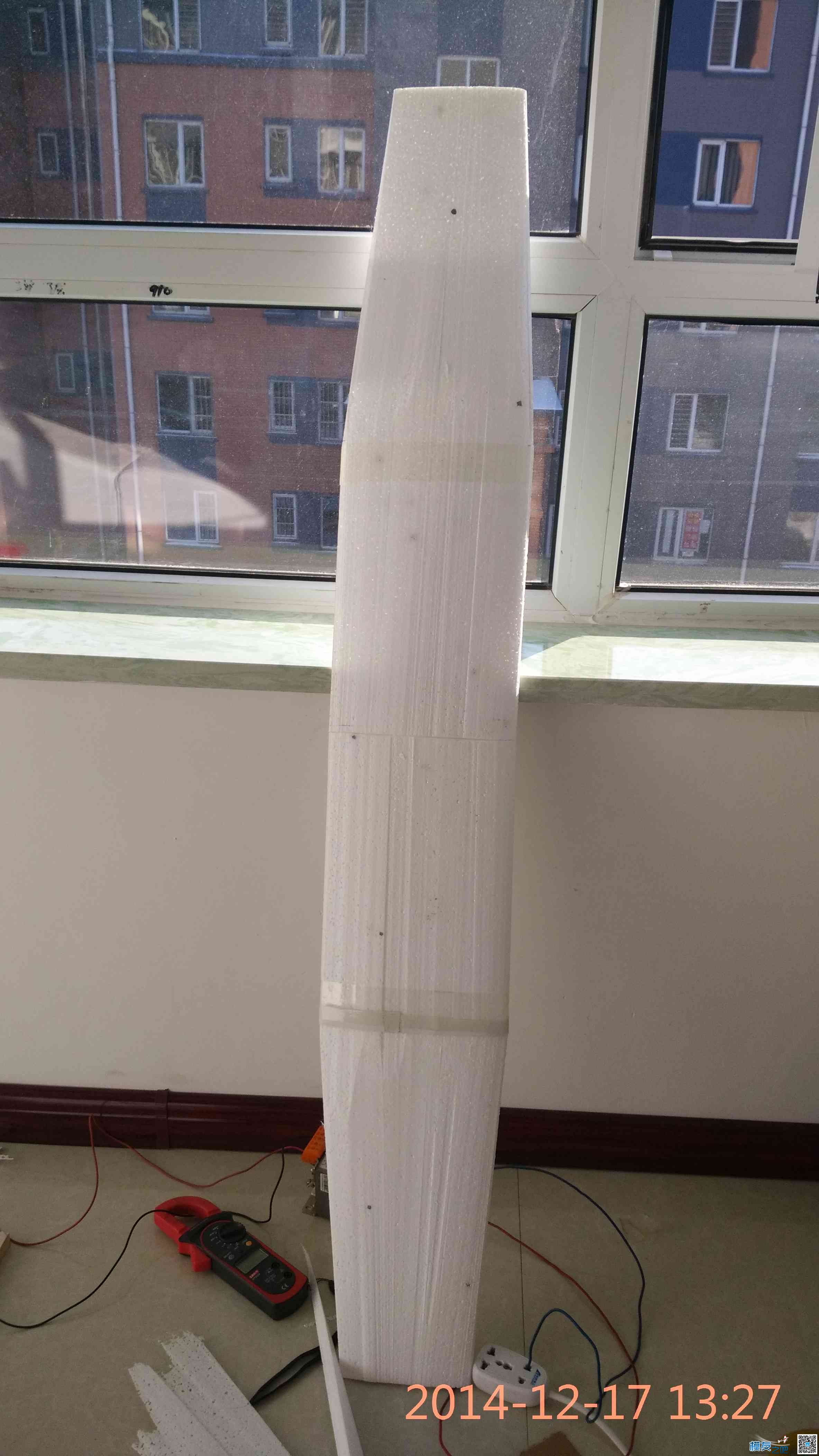

开始制作 飞机啦  先上制作原料 泡沫苯板  也就是 楼房用来做外墙保温的  材料
自制 热切割  切割泡沫机 全过程 第一次制作 请大家多提... 怎样切割泡沫 作者:伟=承 3102
 楼主| 发表于 2014-12-18 21:33:57 | 显示全部楼层
切出一块 制作机翼的 泡沫板
自制 热切割  切割泡沫机 全过程 第一次制作 请大家多提... 怎样切割泡沫 作者:伟=承 8175

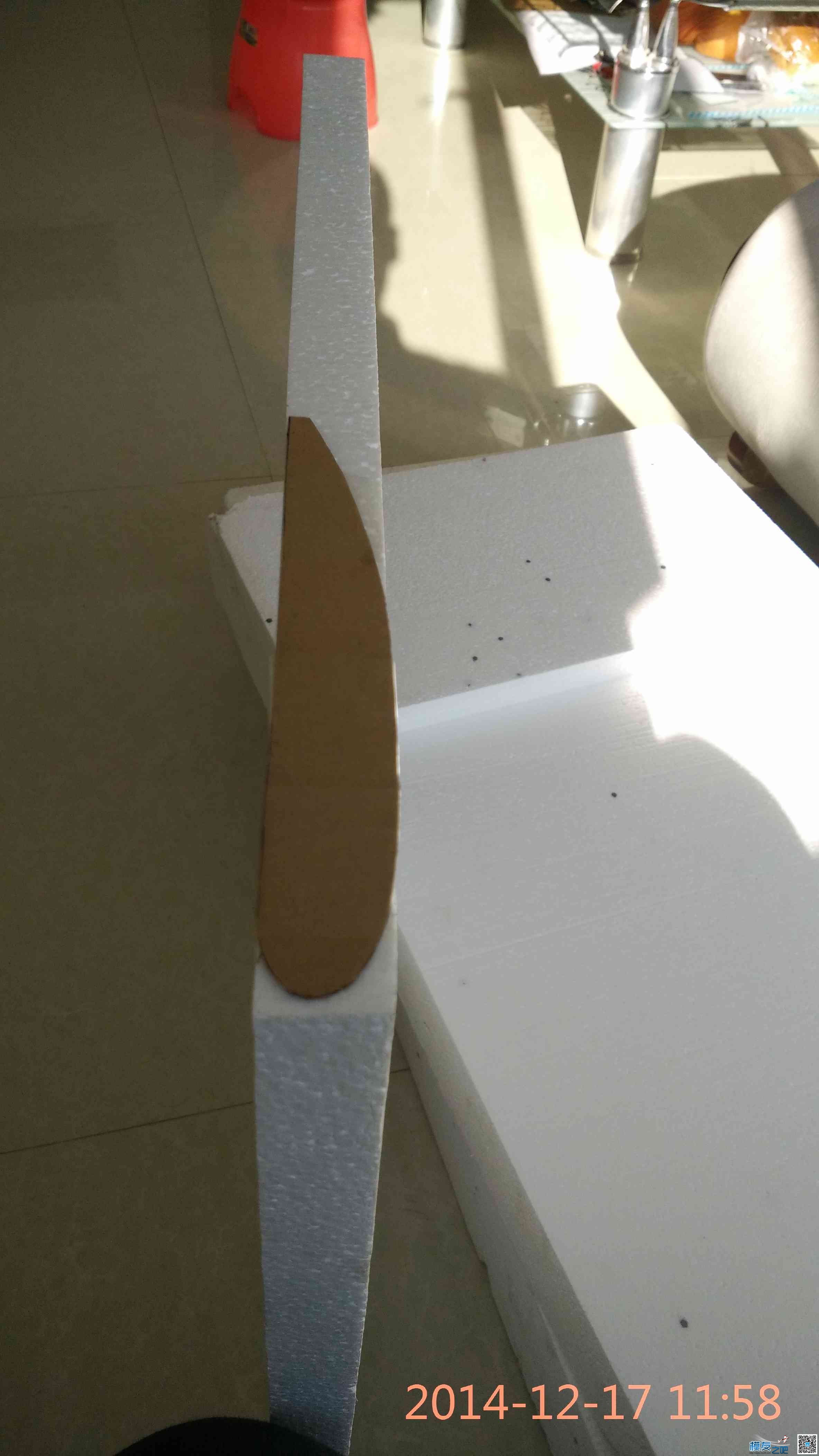

 楼主| 发表于 2014-12-18 21:35:58 | 显示全部楼层
贴机翼模板  要双面贴
自制 热切割  切割泡沫机 全过程 第一次制作 请大家多提... 怎样切割泡沫 作者:伟=承 3989

机翼半成品 效果
自制 热切割  切割泡沫机 全过程 第一次制作 请大家多提... 怎样切割泡沫 作者:伟=承 1078
自制 热切割  切割泡沫机 全过程 第一次制作 请大家多提... 怎样切割泡沫 作者:伟=承 1643

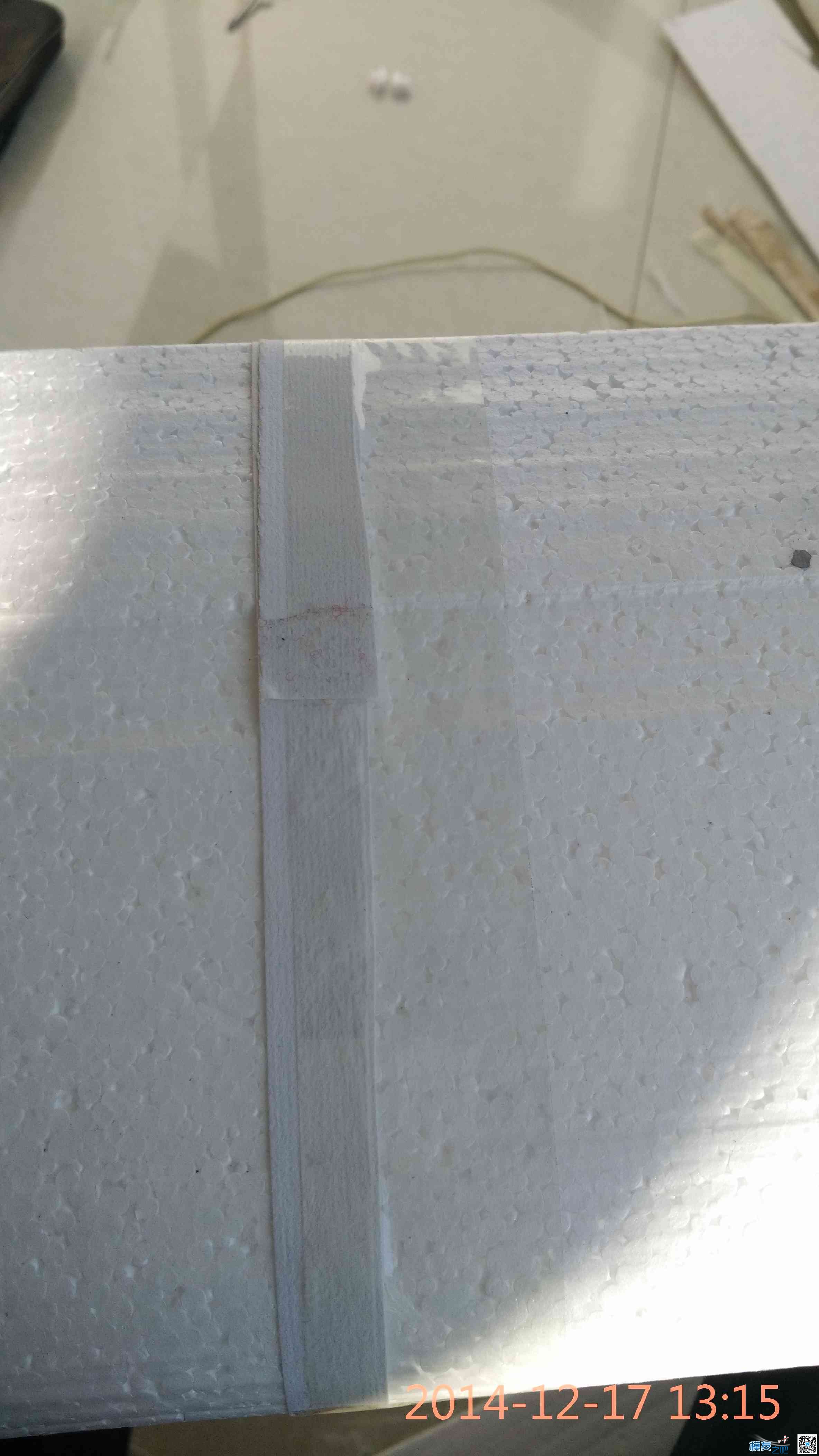

切翼尖  贴翼尖 模板
翼尖模板 好贴  机翼中间的  模板怎么贴呢?
楼主的解决办法是  在机翼  中间贴了一圈 图画纸 对就是画画用的纸   因为热切割的  热量短时间 不会把图画纸  切断自制 热切割  切割泡沫机 全过程 第一次制作 请大家多提... 怎样切割泡沫 作者:伟=承 6830
自制 热切割  切割泡沫机 全过程 第一次制作 请大家多提... 怎样切割泡沫 作者:伟=承 2842

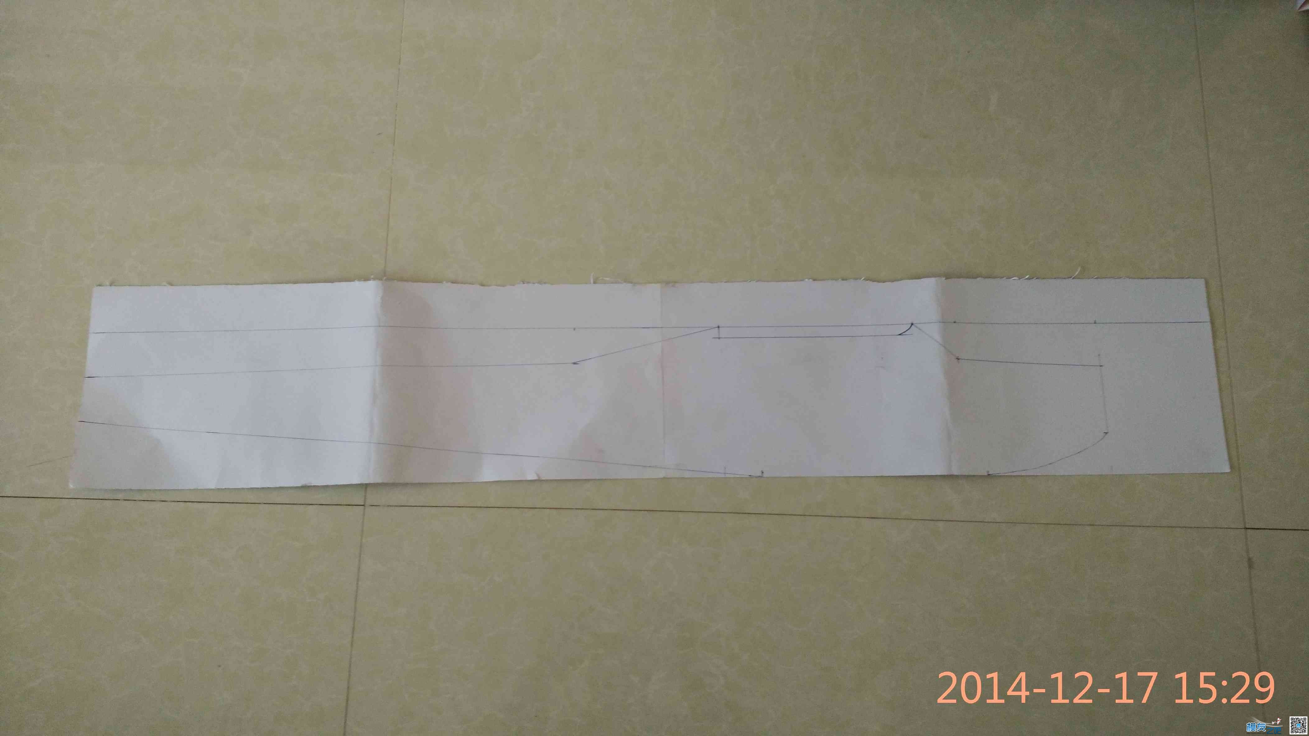

开始切机身  贴模板
自制 热切割  切割泡沫机 全过程 第一次制作 请大家多提... 怎样切割泡沫 作者:伟=承 7517
自制 热切割  切割泡沫机 全过程 第一次制作 请大家多提... 怎样切割泡沫 作者:伟=承 3296

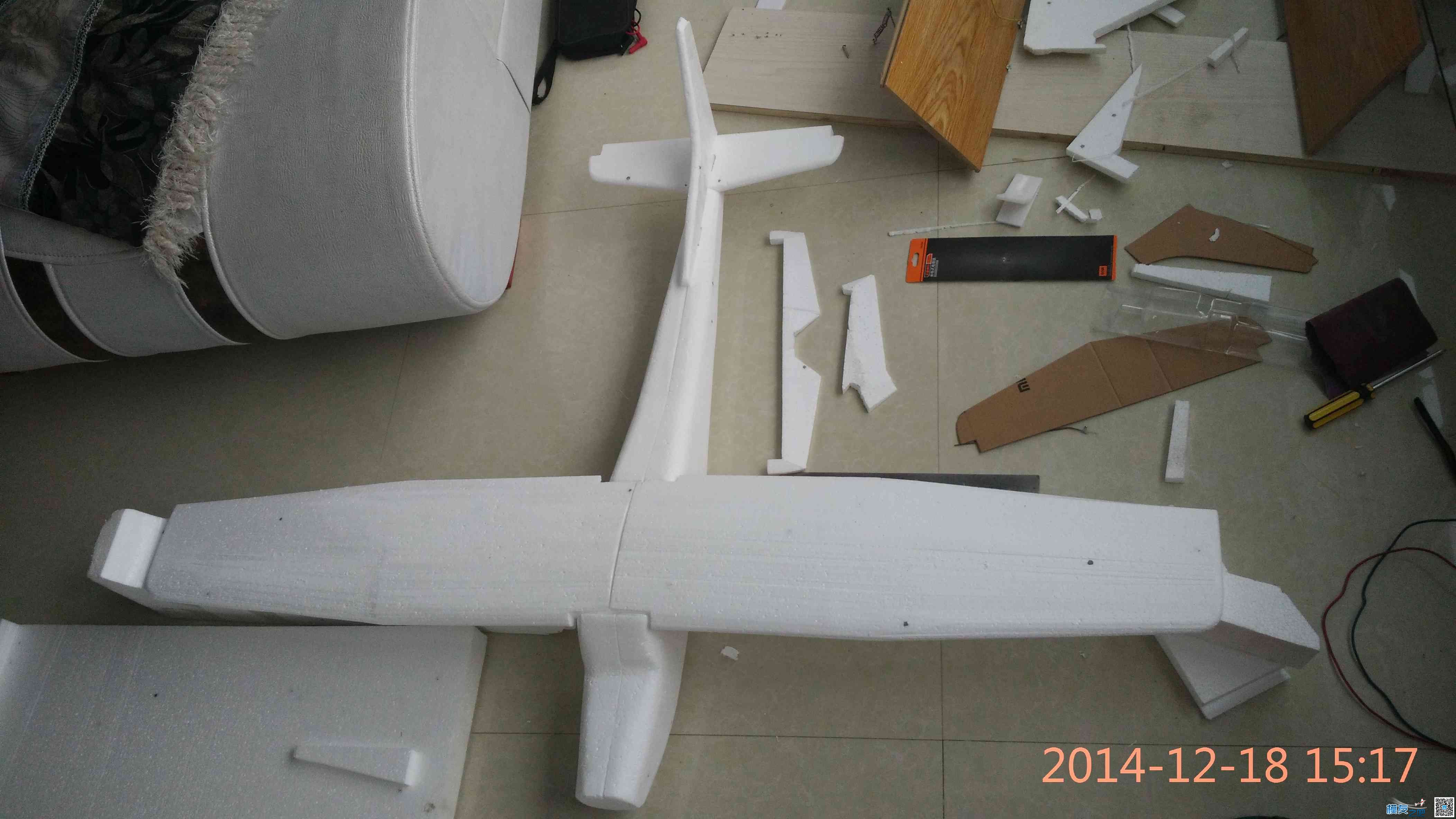

 楼主| 发表于 2014-12-18 22:24:18 | 显示全部楼层

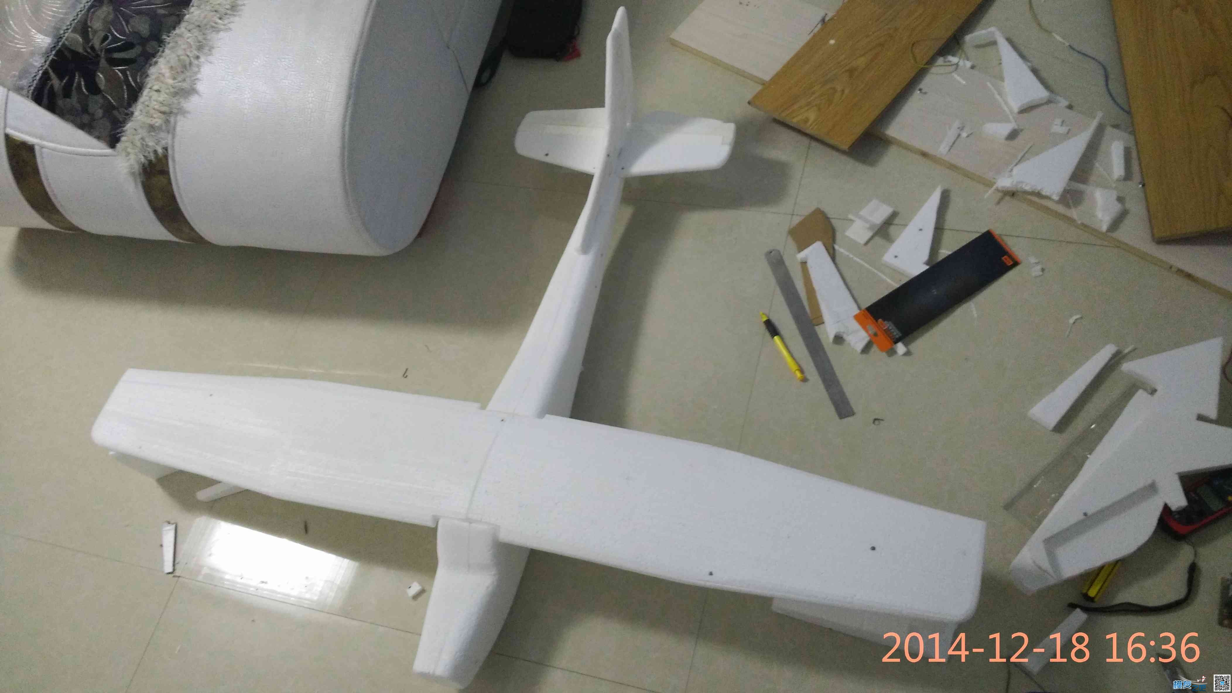

由于 核心机构  该没有  只能 先上预组装 图片了
等配件 齐全了  继续 更新
对了 楼主做的 飞机是  翼展1.3米  机身长 94厘米
自制 热切割  切割泡沫机 全过程 第一次制作 请大家多提... 怎样切割泡沫 作者:伟=承 1824
自制 热切割  切割泡沫机 全过程 第一次制作 请大家多提... 怎样切割泡沫 作者:伟=承 7878
自制 热切割  切割泡沫机 全过程 第一次制作 请大家多提... 怎样切割泡沫 作者:伟=承 6002
