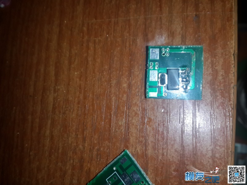

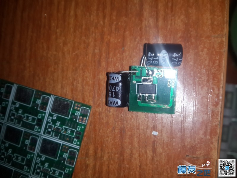

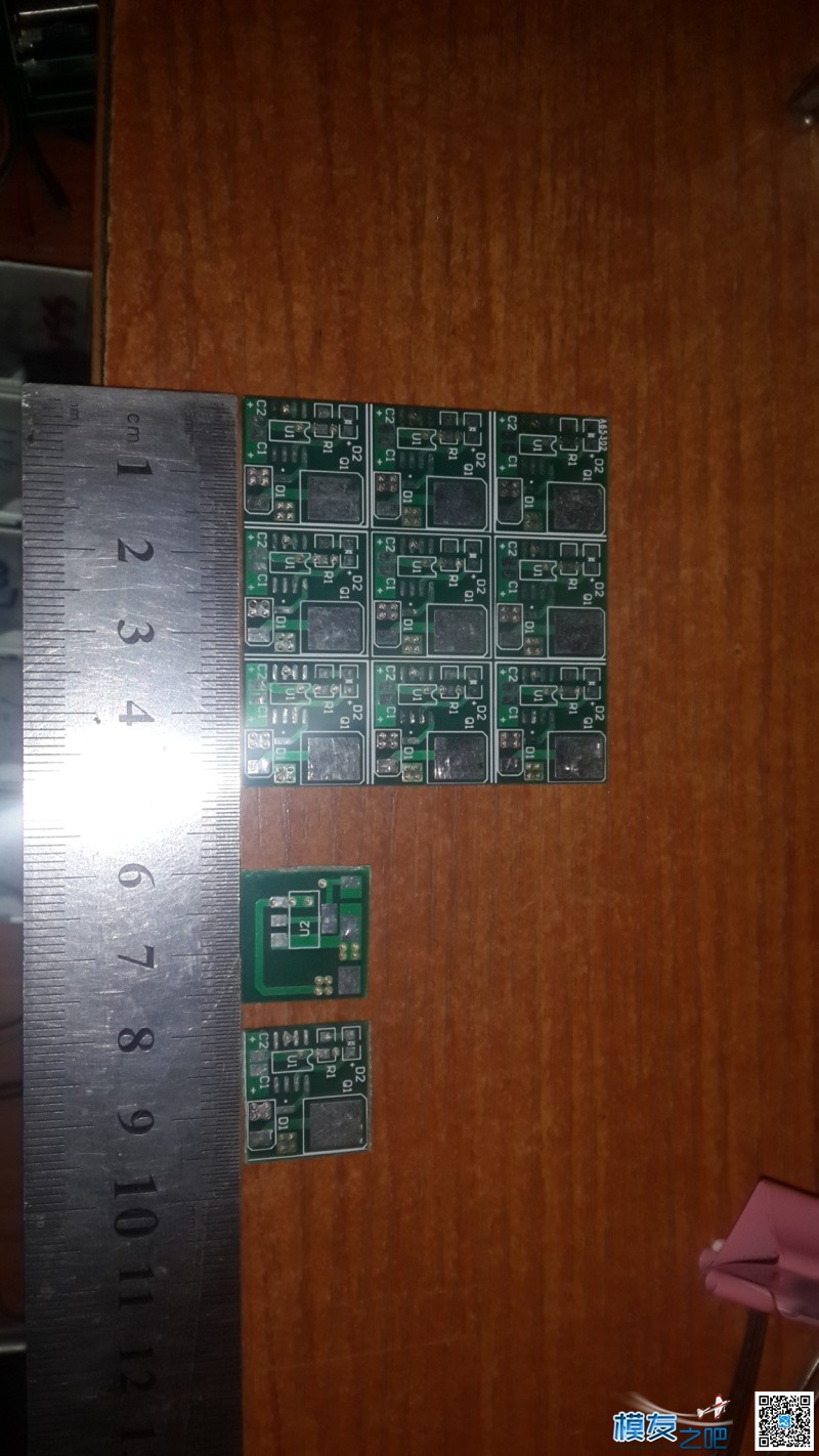

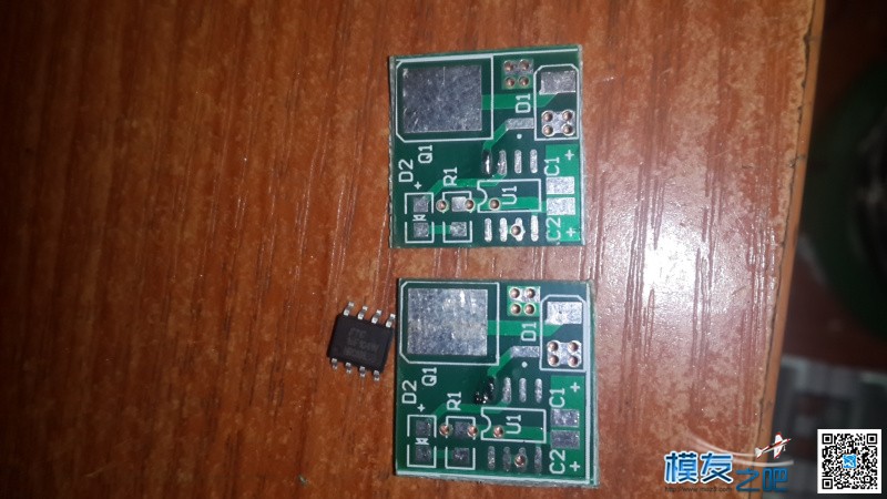

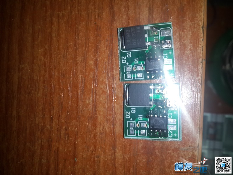

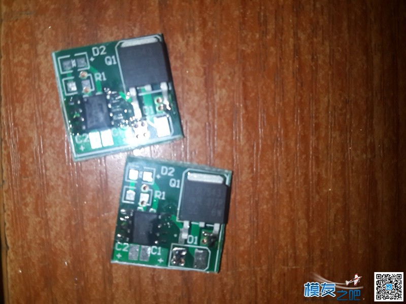

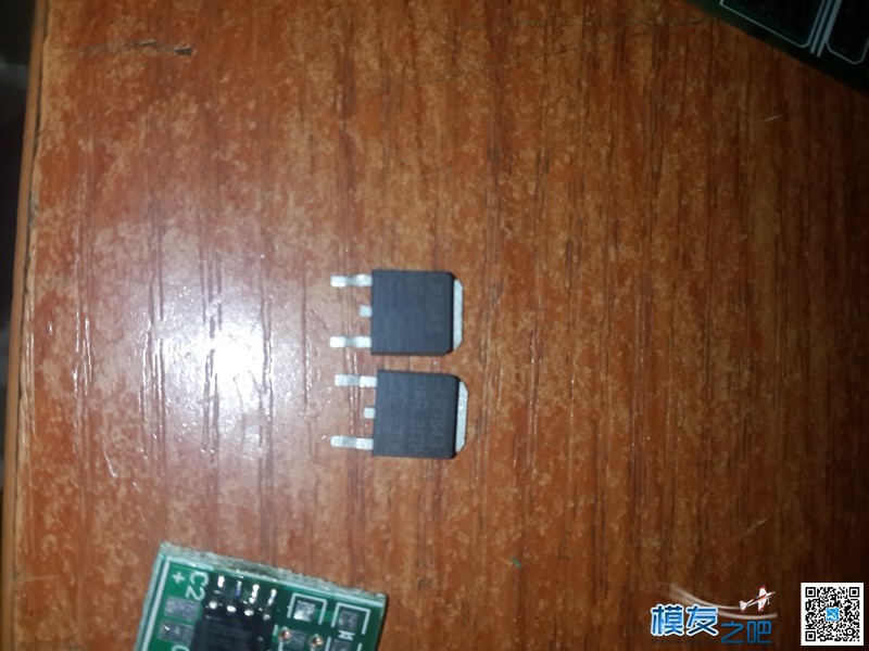

在别的论坛看到一位大神做了个洞洞板的有刷电调  找到原理图后 自制堪称最小的迷你有刷电调 可做灯带开关(已更新固... 电调,固件,灯带最小尺寸 作者:3G通讯 8981 制成1.5cm左右的pcb 自制堪称最小的迷你有刷电调 可做灯带开关(已更新固... 电调,固件,灯带最小尺寸 作者:3G通讯 9475 一,现在开始焊接零件  先把单片机(STC15F104W)焊上 自制堪称最小的迷你有刷电调 可做灯带开关(已更新固... 电调,固件,灯带最小尺寸 作者:3G通讯 8760 开关通道固件(新版).rar (16.14 KB, 下载次数: 124) 自制堪称最小的迷你有刷电调 可做灯带开关(已更新固... 电调,固件,灯带最小尺寸 作者:3G通讯 3794 有刷电调.rar (3.07 KB, 下载次数: 118) 自制堪称最小的迷你有刷电调 可做灯带开关(已更新固... 电调,固件,灯带最小尺寸 作者:3G通讯 2958 然后焊接MOS管(7843) 自制堪称最小的迷你有刷电调 可做灯带开关(已更新固... 电调,固件,灯带最小尺寸 作者:3G通讯 5929 再焊接稳压管(AMS117 5.5V)和LED(0805 兰色)1K电阻(0805)
自制堪称最小的迷你有刷电调 可做灯带开关(已更新固... 电调,固件,灯带最小尺寸 作者:3G通讯 2810

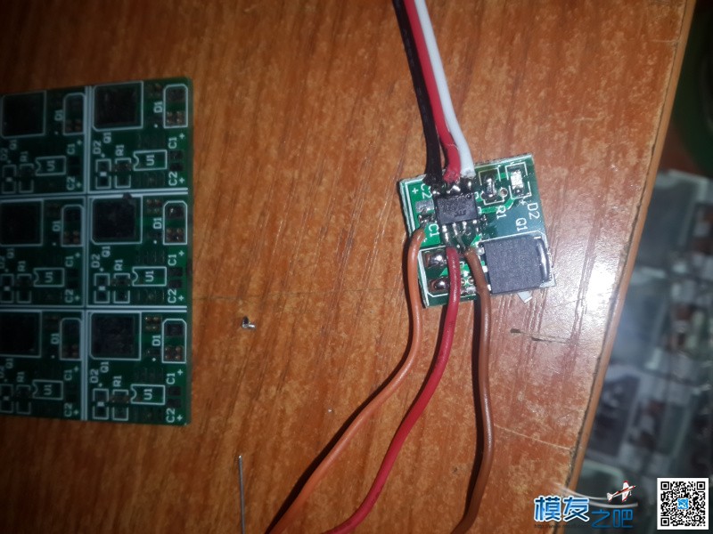

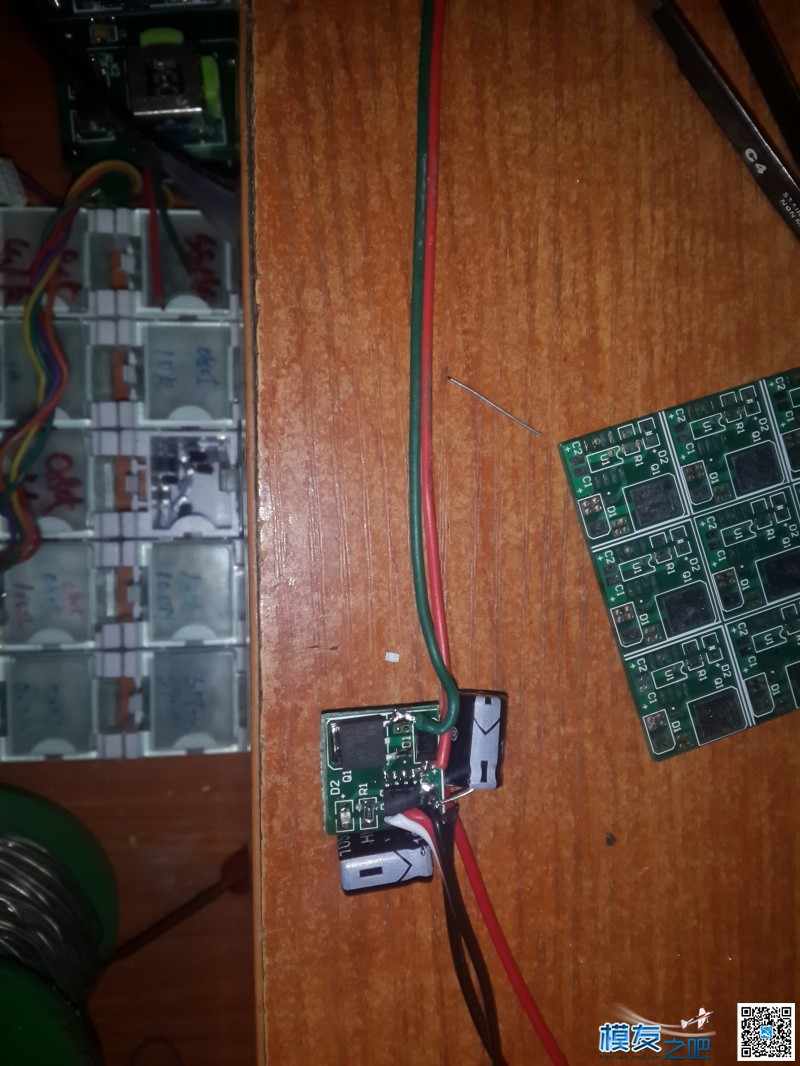

再焊接两个电容(16V 470UF) 自制堪称最小的迷你有刷电调 可做灯带开关(已更新固... 电调,固件,灯带最小尺寸 作者:3G通讯 8220 最后把线焊上 自制堪称最小的迷你有刷电调 可做灯带开关(已更新固... 电调,固件,灯带最小尺寸 作者:3G通讯 8024 自制堪称最小的迷你有刷电调 可做灯带开关(已更新固... 电调,固件,灯带最小尺寸 作者:3G通讯 6189

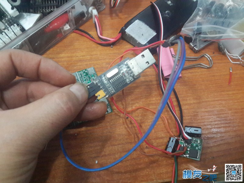

别忘了下载程序 接线如下图 下载好了可以去掉线 自制堪称最小的迷你有刷电调 可做灯带开关(已更新固... 电调,固件,灯带最小尺寸 作者:3G通讯 209 自制堪称最小的迷你有刷电调 可做灯带开关(已更新固... 电调,固件,灯带最小尺寸 作者:3G通讯 7597   下好后就完成了
很多新的看到小的元件 和IC就不会了(这里教新手一个焊接方法 先给板上的一个脚焊上锡 把元件放好用烙铁把那个脚焊接好用于固定,然后再焊其它脚 如果用连锡的话 烙铁上点松香在连锡那里拖一下就好了)
