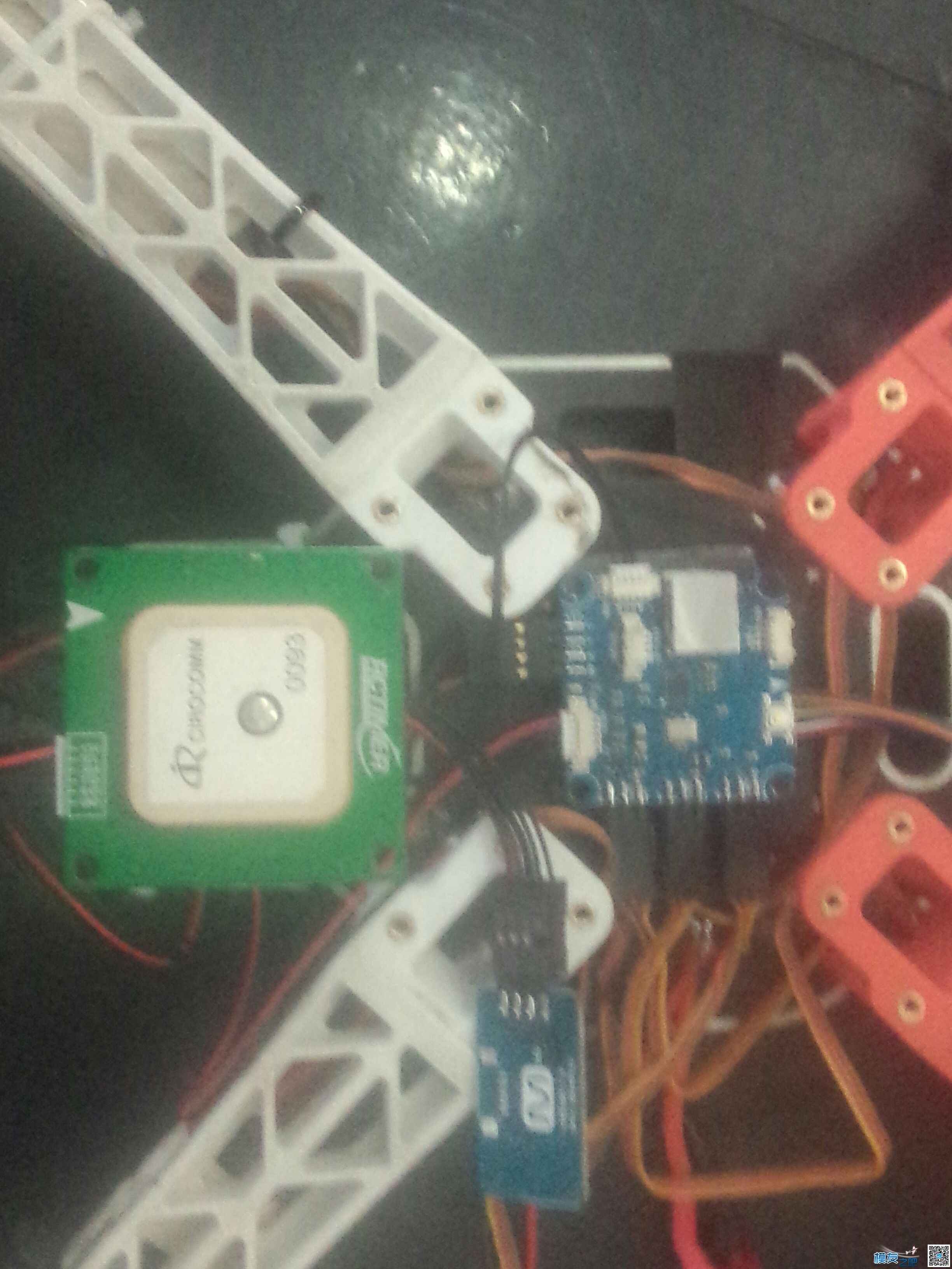

       前几天深入了解了下这个飞控,并试着动手把f450改装了下,装上了这套飞控。装好调试的时候发现个问题,就是三个电机和另外那个电机转速不一样,推油门的时候三个电机加快转速,那个不转,向下拉油门的时候那个电机转了,越拉转的越快,那三个电机越来越慢。后来重新调了下油门行程就好了。在这里说下,大疆机器自带的电调油门行程设置不了。现在说说飞行的手感,最开始用姿态飞,刚起的时候油门不稳,飞机有些上下飘动,然后我又推了点油门,飞机就稳定了。后来手动试了下,起来的挺平稳,没有姿态下的那种漂浮不定,控制特别灵,尤其是降落的时候,往下拉一点油门,飞机就瞬间到地下了。由于第一次没有心里准备,飞机落得太快就翻了。之后又飞了几次,感觉操作性很好,用这个飞控可以磨练技术,就是希望悬停到下降这区间油门能够做的控制特别精准就好了。
