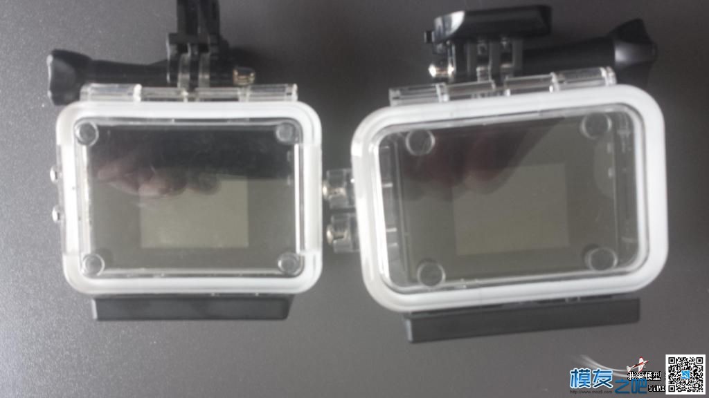

真假sj4000鉴别方法:
请注意,以下只是收集网友的简单鉴别方法
【moz8-2014】sj4000(所谓的山狗三)最新固件+AV输出线的制... 固件,山狗sj4000软件,山狗sj4000,sj4000 作者:凯莱 3677
正版的按钮臂比较短
【moz8-2014】sj4000(所谓的山狗三)最新固件+AV输出线的制... 固件,山狗sj4000软件,山狗sj4000,sj4000 作者:凯莱 5398
左边是正版
【moz8-2014】sj4000(所谓的山狗三)最新固件+AV输出线的制... 固件,山狗sj4000软件,山狗sj4000,sj4000 作者:凯莱 7572
左边正版,正版防水壳镜头周围的螺丝是银色的,防水壳方方正正

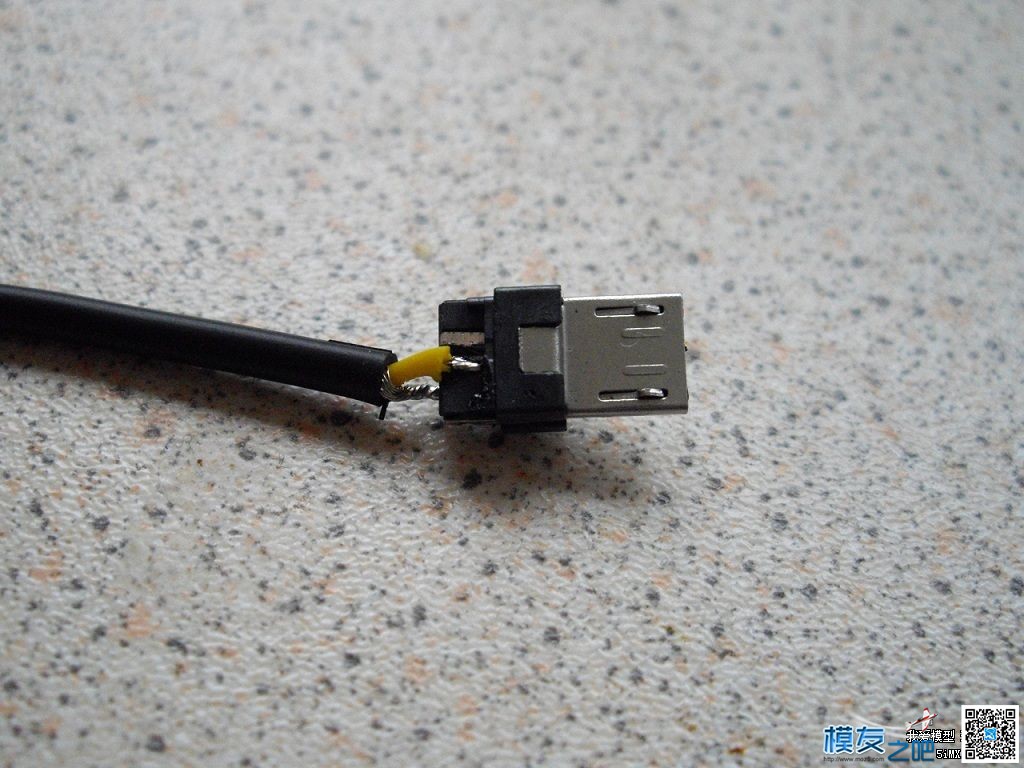

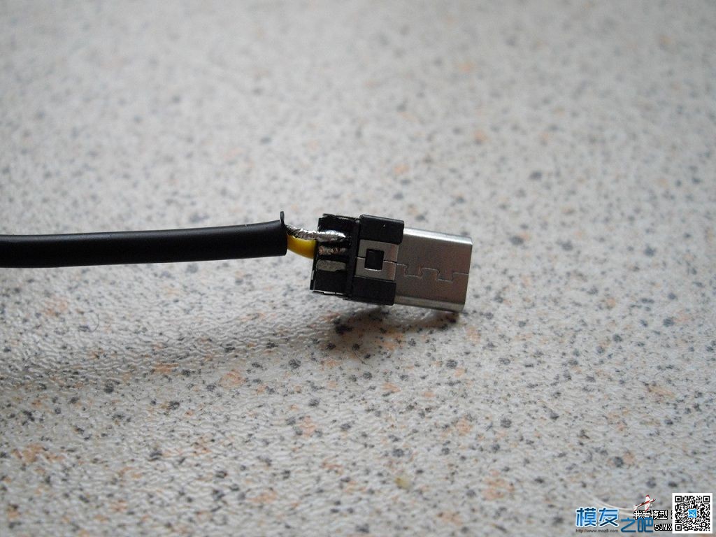

AV线的制作方法:
很简单,黄色是AV信号线,另一根是地线
【moz8-2014】sj4000(所谓的山狗三)最新固件+AV输出线的制... 固件,山狗sj4000软件,山狗sj4000,sj4000 作者:凯莱 5599 【moz8-2014】sj4000(所谓的山狗三)最新固件+AV输出线的制... 固件,山狗sj4000软件,山狗sj4000,sj4000 作者:凯莱 4018
接好AV线后,在menu里选择tv模式——》开,sj4000屏幕会关闭,AV视频输出就应该好用了,但是每次关机再开机都要重复这个步骤,有点麻烦,希望以后出新固件能够改进
