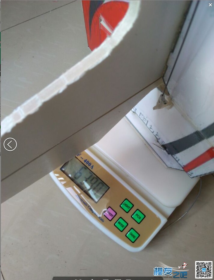

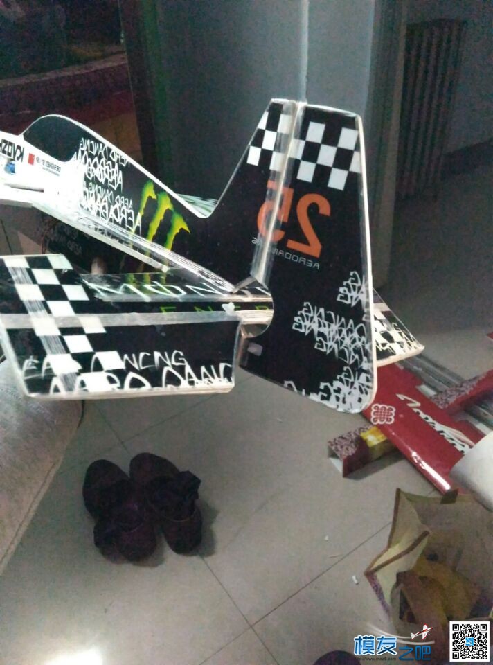

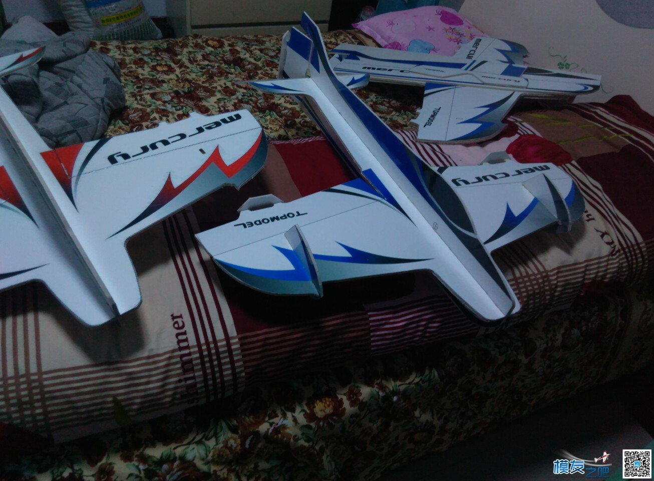

3新手入魔开始我的入魔之路至首飞成功记录·一直更新到首飞 固定翼,模拟器,KT机,C919完成首飞 作者:简单的爱 7656 3新手入魔开始我的入魔之路至首飞成功记录·一直更新到首飞 固定翼,模拟器,KT机,C919完成首飞 作者:简单的爱 2588 3新手入魔开始我的入魔之路至首飞成功记录·一直更新到首飞 固定翼,模拟器,KT机,C919完成首飞 作者:简单的爱 7463 3新手入魔开始我的入魔之路至首飞成功记录·一直更新到首飞 固定翼,模拟器,KT机,C919完成首飞 作者:简单的爱 3892 想要模拟器但是不摘到发啥贴,就发我如果过程吧以及入魔动力,首先自己喜欢04年玩过3个月电直最后迫于资金问题放弃,现如今入魔固定翼1.还是自己喜欢2.儿子也喜欢飞机(虽然还小只有2岁多)自己先学着慢慢教孩子让孩子也入魔哈哈 从小入魔(照片不会发暂时)

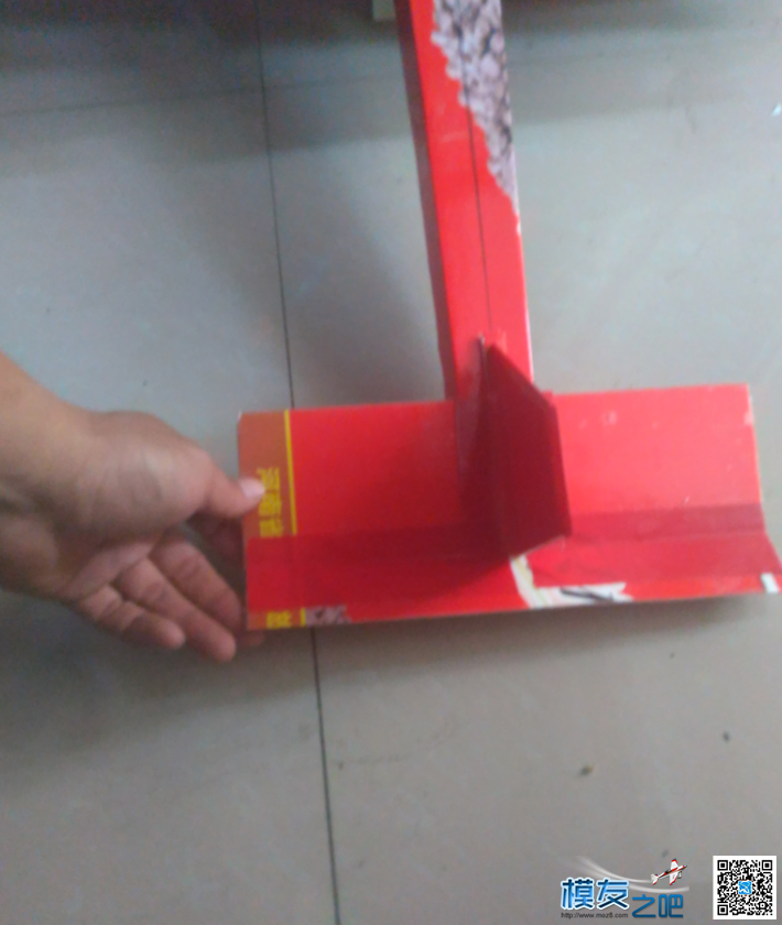

前几天开始制作KT机与网上搜的纸箱机,顺便收了个福斯6通道控,每天3小时+泡吧以坚持1个多星期(正在淘装备中)
330炸死了,又装了个水星有点重了KV1000配1060桨

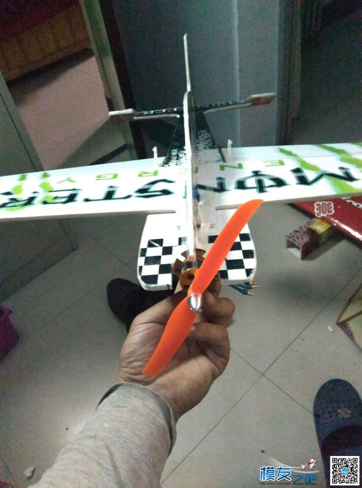

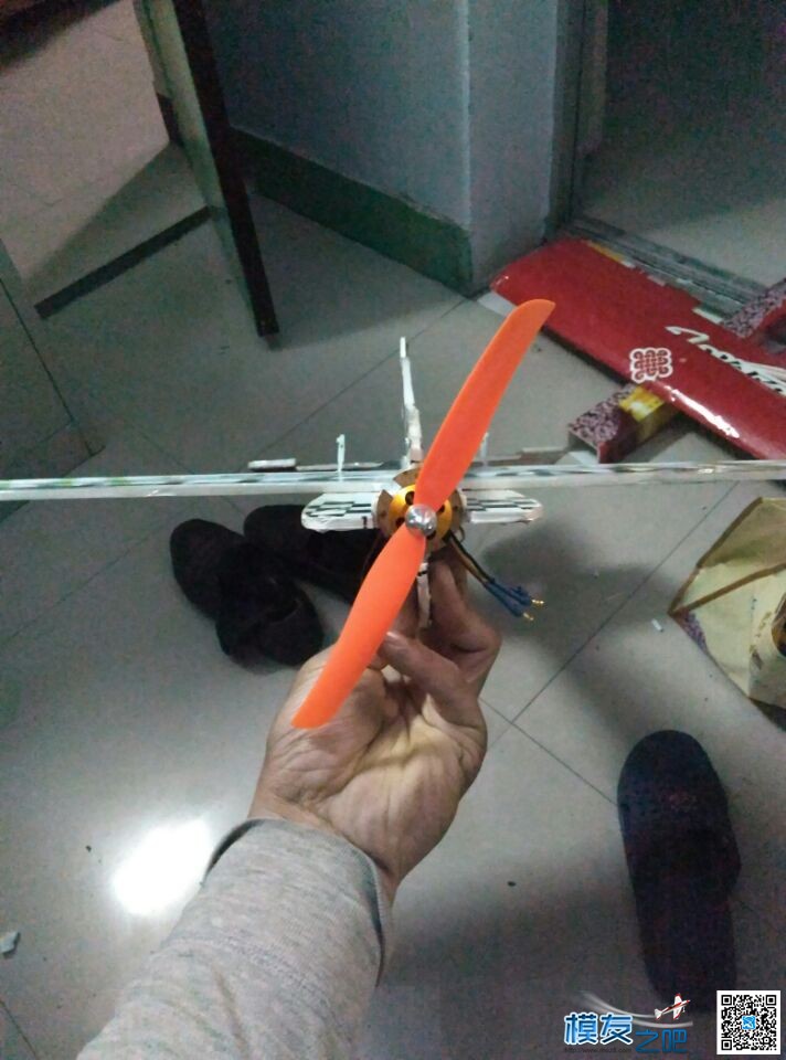

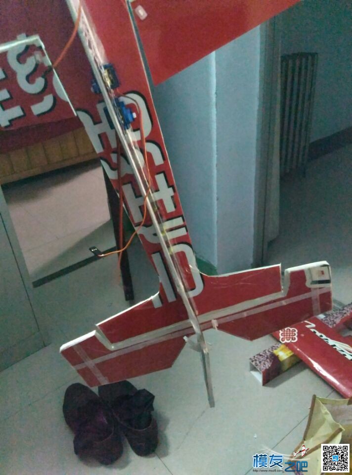

3新手入魔开始我的入魔之路至首飞成功记录·一直更新到首飞 固定翼,模拟器,KT机,C919完成首飞 作者:简单的爱 5475 3新手入魔开始我的入魔之路至首飞成功记录·一直更新到首飞 固定翼,模拟器,KT机,C919完成首飞 作者:简单的爱 5871 3新手入魔开始我的入魔之路至首飞成功记录·一直更新到首飞 固定翼,模拟器,KT机,C919完成首飞 作者:简单的爱 9167 3新手入魔开始我的入魔之路至首飞成功记录·一直更新到首飞 固定翼,模拟器,KT机,C919完成首飞 作者:简单的爱 21 3新手入魔开始我的入魔之路至首飞成功记录·一直更新到首飞 固定翼,模拟器,KT机,C919完成首飞 作者:简单的爱 3305 这几天在家瞎搞的还是大照片上不了

谁教你做纸箱机的?误导啊!放着KT板机不做,省不了几个钱的
 楼主| 发表于 2014-12-15 22:47:22 | 显示全部楼层

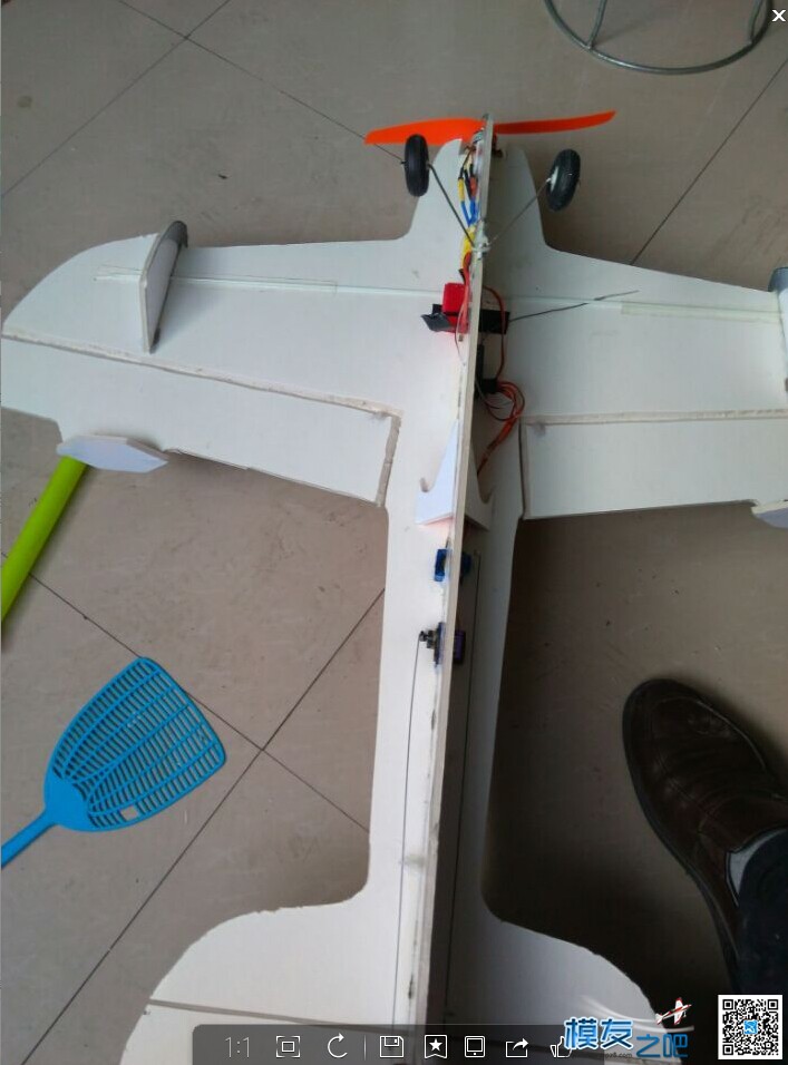

3新手入魔开始我的入魔之路至首飞成功记录·一直更新到首飞 固定翼,模拟器,KT机,C919完成首飞 作者:简单的爱 8788 3新手入魔开始我的入魔之路至首飞成功记录·一直更新到首飞 固定翼,模拟器,KT机,C919完成首飞 作者:简单的爱 1242 3新手入魔开始我的入魔之路至首飞成功记录·一直更新到首飞 固定翼,模拟器,KT机,C919完成首飞 作者:简单的爱 7395 3新手入魔开始我的入魔之路至首飞成功记录·一直更新到首飞 固定翼,模拟器,KT机,C919完成首飞 作者:简单的爱 4291 3新手入魔开始我的入魔之路至首飞成功记录·一直更新到首飞 固定翼,模拟器,KT机,C919完成首飞 作者:简单的爱 687 3新手入魔开始我的入魔之路至首飞成功记录·一直更新到首飞 固定翼,模拟器,KT机,C919完成首飞 作者:简单的爱 9787 3新手入魔开始我的入魔之路至首飞成功记录·一直更新到首飞 固定翼,模拟器,KT机,C919完成首飞 作者:简单的爱 8893 3新手入魔开始我的入魔之路至首飞成功记录·一直更新到首飞 固定翼,模拟器,KT机,C919完成首飞 作者:简单的爱 6089 3新手入魔开始我的入魔之路至首飞成功记录·一直更新到首飞 固定翼,模拟器,KT机,C919完成首飞 作者:简单的爱 7922 3新手入魔开始我的入魔之路至首飞成功记录·一直更新到首飞 固定翼,模拟器,KT机,C919完成首飞 作者:简单的爱 8113 3新手入魔开始我的入魔之路至首飞成功记录·一直更新到首飞 固定翼,模拟器,KT机,C919完成首飞 作者:简单的爱 4529 3新手入魔开始我的入魔之路至首飞成功记录·一直更新到首飞 固定翼,模拟器,KT机,C919完成首飞 作者:简单的爱 5696 3新手入魔开始我的入魔之路至首飞成功记录·一直更新到首飞 固定翼,模拟器,KT机,C919完成首飞 作者:简单的爱 6404 3新手入魔开始我的入魔之路至首飞成功记录·一直更新到首飞 固定翼,模拟器,KT机,C919完成首飞 作者:简单的爱 1572
纸箱机是在网上看的瞎搞得 没电子装备拿还, KT板我不愁
求大神看看这家伙能飞不有600克左右 带电池 2212 1400KV  3S 1300 25C

怎么搞个起落架的 求图纸 求指导

起落架怎么正啊求高手指点最好有图片

舵机安装在哪里有尺寸没给位前辈

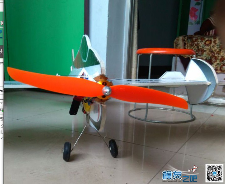

哈哈 我儿子从他姨家回来了 我的330也装机完成起飞重量512K

水星太重经过郑州当地老魔友的指点,回家从做了,还是装好了一架kt330回老家爽炸N多桨,最后电机空中停机 ,下来检查不知道是电机烧了还是电调烧了,,,没电调了唉   回家继续装330   想买95的EPP了问很多淘宝都说没货  只有138的   唉
 楼主| 发表于 2015-2-24 08:17:06 | 显示全部楼层
水星太重用大电机飞,还是挖窟窿帖胶带啊
简单的爱 发表于 2014-12-25 07:46
舵机安装在哪里有尺寸没给位前辈
给你舵机的位置,不过你说太重就只能用大点电机了,2212有点带不动

拿的需要多大的电机???谢谢
发表于 2015-3-2 08:48:10 | 显示全部楼层
看你空机到底多重了?空机200克以内用2212 kv1000  电机也够了,想要飞的暴力点用2217的
