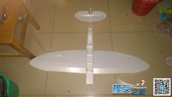

喷火刚刚完工,从昨天中午开始,历史15个小时。成品图镇楼!这个应该会比kt330好飞吧。还是蛮不错的一架机机。下面上制作过程。

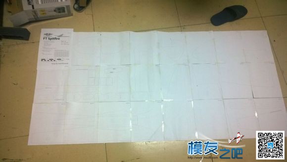

 楼主| 发表于 2014-12-3 10:30:22 | 显示全部楼层

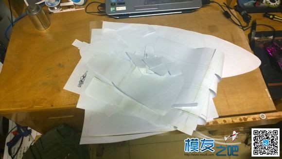

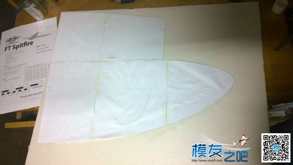

第一步:打印图纸,打印pdf格式的那个,打出来边框有分割线,这样好拼接。之前打的图纸都是用Excel打印的,没有边框线,拼接各种问题。
注意观察图纸哦,有些部分没必要。然后就是切穿和轻切的地方。为之后切板子打下基础。

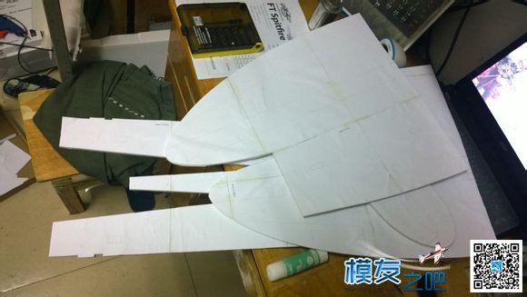

 楼主| 发表于 2014-12-3 10:31:00 | 显示全部楼层
把图纸上的部件给拆下来,这样做是为了节约kt板。(不缺板子的)

 楼主| 发表于 2014-12-3 10:31:53 | 显示全部楼层
可以直接把图纸贴到整块板子上切) 喷火完工,附上制作过程和心得。 最好的喷火枪,喷火的东西,会喷火的龙,家用喷火枪,怎么喷火 作者:shadowfly 3407
 楼主| 发表于 2014-12-3 10:33:31 | 显示全部楼层
切好的板子

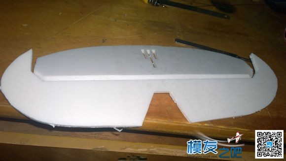

开始做机翼,这个机翼稍微复杂些,所以先搞定它
喷火完工,附上制作过程和心得。 最好的喷火枪,喷火的东西,会喷火的龙,家用喷火枪,怎么喷火 作者:shadowfly 4904

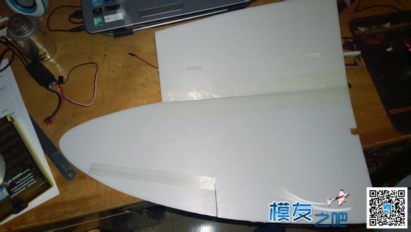

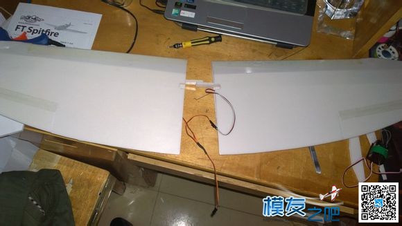

 楼主| 发表于 2014-12-3 10:35:08 | 显示全部楼层
马上就要把机翼折叠出翼型了,这里建议大家在需要折叠的那个地方用宽胶带加强一下。(不加强可能会断。楼主就掰断了。)副翼也用纤维胶带加强下。
喷火完工,附上制作过程和心得。 最好的喷火枪,喷火的东西,会喷火的龙,家用喷火枪,怎么喷火 作者:shadowfly 1774
 楼主| 发表于 2014-12-3 10:35:39 | 显示全部楼层
加强的地方就是上面的这两个
喷火完工,附上制作过程和心得。 最好的喷火枪,喷火的东西,会喷火的龙,家用喷火枪,怎么喷火 作者:shadowfly 5276

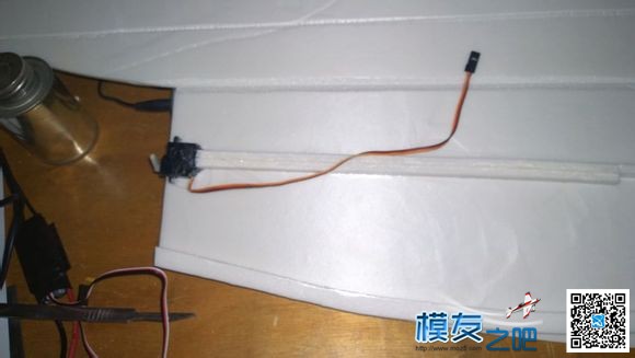

 楼主| 发表于 2014-12-3 10:36:28 | 显示全部楼层
装好舵机。建议先把舵机延长线装好,不然之后可不好装。(楼主是之后装的,累死了)舵机可以用点热熔胶。

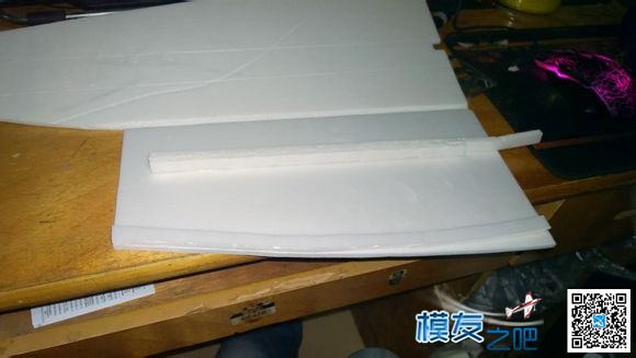

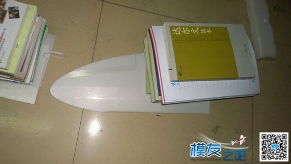

 楼主| 发表于 2014-12-3 10:36:39 | 显示全部楼层
接下来就可以抹上胶水,把机翼翻过来做出翼型了。切不可用蛮力,慢一点缓一些不要紧。做好了就要花很长时间等胶水干(楼主用的泡沫胶)
 楼主| 发表于 2014-12-3 10:37:20 | 显示全部楼层
就这样压了一晚上。

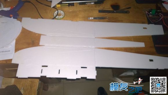

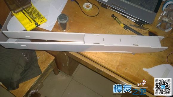

 楼主| 发表于 2014-12-3 10:39:20 | 显示全部楼层
机身切好后是这样的,要注意需要开槽的地方,新手建议用胶带加强,不然容易断。
后面的舵机孔可以先不开,楼主在后面修改了舵机的位置。

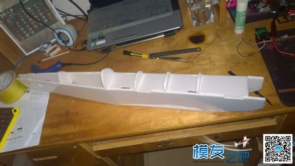

 楼主| 发表于 2014-12-3 10:39:56 | 显示全部楼层
反面是这样的,机身看着就非常脆弱。小心!!!

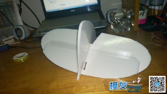

利用等胶水干的时间可以把垂尾和平尾做好,还是建议做一下加强。
喷火完工,附上制作过程和心得。 最好的喷火枪,喷火的东西,会喷火的龙,家用喷火枪,怎么喷火 作者:shadowfly 1795
 楼主| 发表于 2014-12-3 10:41:51 | 显示全部楼层
垂尾和平尾拼起来
喷火完工,附上制作过程和心得。 最好的喷火枪,喷火的东西,会喷火的龙,家用喷火枪,怎么喷火 作者:shadowfly 651

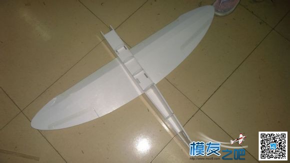

 楼主| 发表于 2014-12-3 10:42:55 | 显示全部楼层
胶水基本干好了。机身大概就这样
喷火完工,附上制作过程和心得。 最好的喷火枪,喷火的东西,会喷火的龙,家用喷火枪,怎么喷火 作者:shadowfly 9194

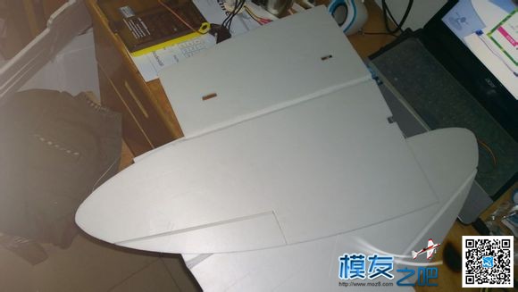

 楼主| 发表于 2014-12-3 10:43:45 | 显示全部楼层
将翅膀插进去,在做这一步的时候要注意。先把舵机线塞到机翼里面去,等机翼装好再拉出来。机翼装好后要确认机翼时候对齐了。确认对齐后可以上胶水,楼主用的热熔胶抹在机翼和机身接触的地方。(楼主不做可拆卸的机翼)
喷火完工,附上制作过程和心得。 最好的喷火枪,喷火的东西,会喷火的龙,家用喷火枪,怎么喷火 作者:shadowfly 1546
 楼主| 发表于 2014-12-3 10:44:10 | 显示全部楼层
接上来装上尾巴,这个飞机的平尾和垂尾安装方法还是蛮不错的。
