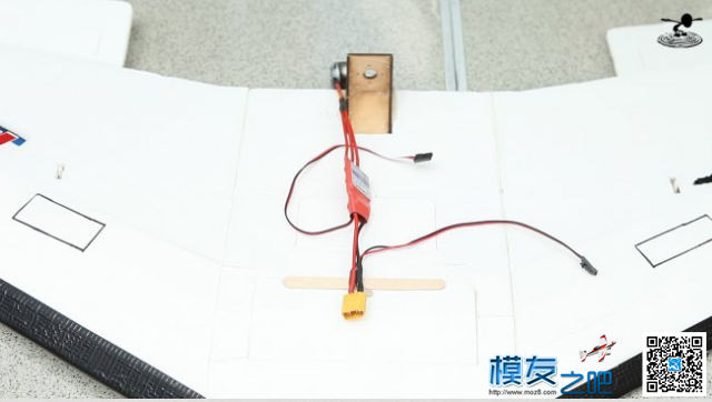

适当的航拍设置   转老外 电池,天线,航拍,接收机,接收器 作者:24k纯帅 4456 你需要做的第一件事就是去为你的视频设备供电。这可以通过简单的焊接导致的电池供应方面速度控制器。
适当的航拍设置   转老外 电池,天线,航拍,接收机,接收器 作者:24k纯帅 4828 如果我们有一个之前从来没有焊接[url=]视频[/url]给你一些很好的建议。焊接连接比子弹更可靠的连接器。

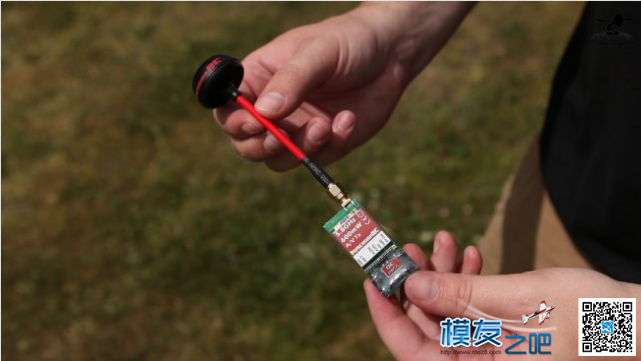

适当的航拍设置   转老外 电池,天线,航拍,接收机,接收器 作者:24k纯帅 6180 下一个将是你视频发射机。在这里我们有浸RC[url=]5.8 ghz 600 mw发射机[/url]配备了一个[url=]SpiroNET全向天线[/url].
适当的航拍设置   转老外 电池,天线,航拍,接收机,接收器 作者:24k纯帅 1643 [url=]浸600 mw发射机[/url]附带电池铅,你也将在同时使焊料连接ESC。

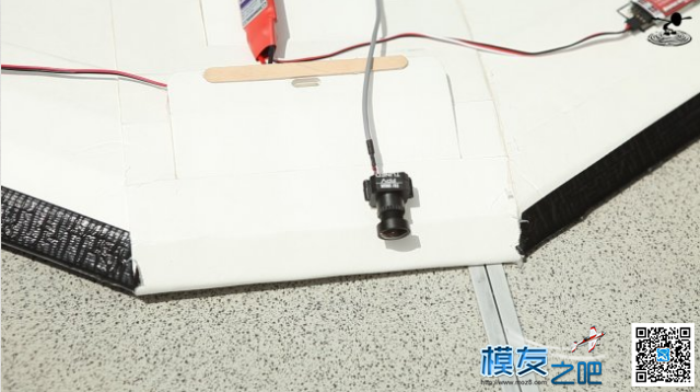

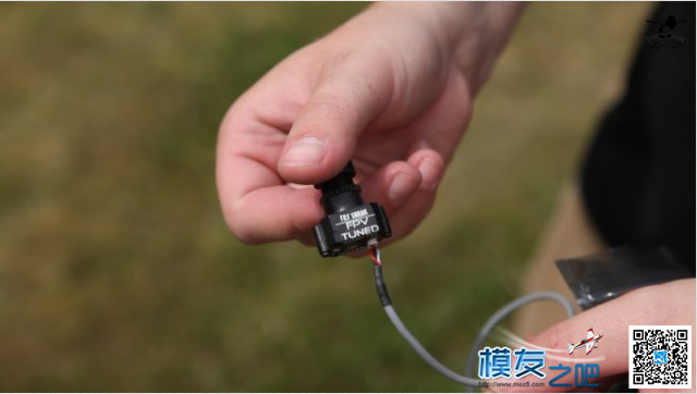

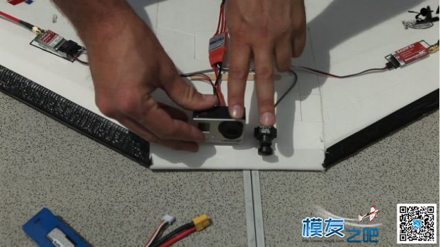

适当的航拍设置   转老外 电池,天线,航拍,接收机,接收器 作者:24k纯帅 3302 最后你需要一个相机。这是一种特殊类型的废票相机由脂肪鲨鱼。
适当的航拍设置   转老外 电池,天线,航拍,接收机,接收器 作者:24k纯帅 4202 [url=]600年tvl废票CMOS[/url]相机是专门开发提供一个伟大的动态范围,从而防止对比爆裂,当光从黑暗的图片。
适当的航拍设置   转老外 电池,天线,航拍,接收机,接收器 作者:24k纯帅 7816 它也可以用一个可选的固定[url=]GoPro风格镜头[/url]协助组成。
适当的航拍设置   转老外 电池,天线,航拍,接收机,接收器 作者:24k纯帅 3538 如果你规划山外面还装有一个记录,但仍想穿越董事会凸轮,试图让镜片尽可能接近。这将创造奇迹的框架。

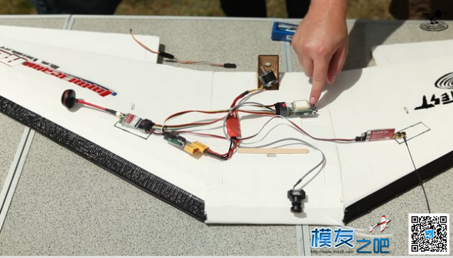

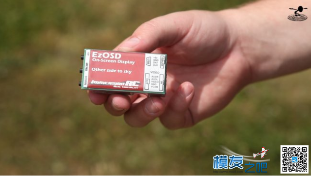

适当的航拍设置   转老外 电池,天线,航拍,接收机,接收器 作者:24k纯帅 4765 所有这些组件一起创建基本的废票设置。但是如果你想进一步升级,您可能想添加一些像是OSD很棒的功能。
适当的航拍设置   转老外 电池,天线,航拍,接收机,接收器 作者:24k纯帅 3443 OSD(在屏幕上显示)提供几乎任何你想要知道你的飞机要害。速度、高度、距离、指南针,电池使用,OSD把这一切给你在你的护目镜。
适当的航拍设置   转老外 电池,天线,航拍,接收机,接收器 作者:24k纯帅 2035 就像一切沉浸,[url=]EzOSD[/url]是一个简单的即插即用组件,它可以提供大量的安全在你的投资以及等量的超级棒!你甚至可以为自己设置警报基于电池使用,距离或高度。
适当的航拍设置   转老外 电池,天线,航拍,接收机,接收器 作者:24k纯帅 7147 唯一区别的基本设置和OSD设置你要的OSD插入视频发射机,OSD和电流传感器。

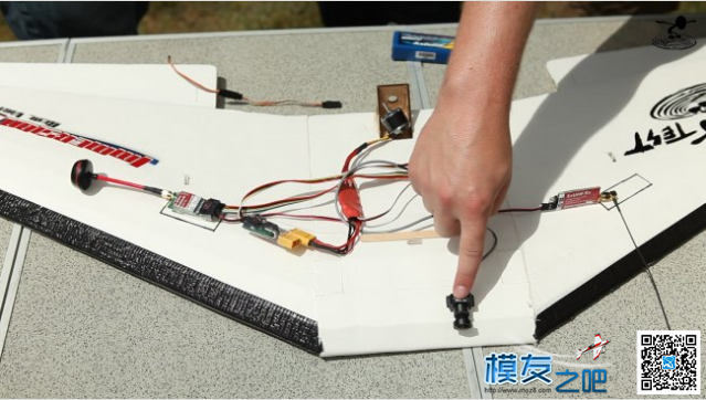

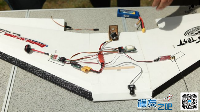

适当的航拍设置   转老外 电池,天线,航拍,接收机,接收器 作者:24k纯帅 7168 所以回顾一下,让我们玩一个游戏叫做遵循形象!
适当的航拍设置   转老外 电池,天线,航拍,接收机,接收器 作者:24k纯帅 8397 董事会相机拍出来的图像中……
适当的航拍设置   转老外 电池,天线,航拍,接收机,接收器 作者:24k纯帅 4749 将它发送到OSD哪些地方你所有的信息在图像……
适当的航拍设置   转老外 电池,天线,航拍,接收机,接收器 作者:24k纯帅 9499 同时谈判电流传感器的电池给你信息…
…,它将所有的信息发送给视频发射机发送所有你的眼镜!
