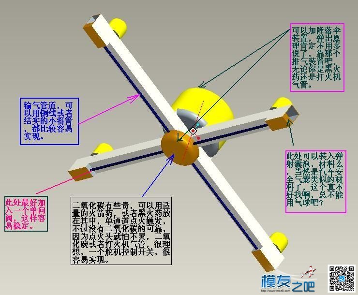

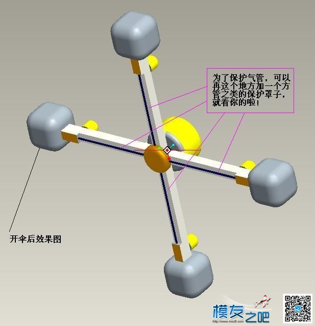

看到很多摩友们对四轴开伞开保护囊和有兴趣,本人也特意设计了一个,还望多多指点。
其实多旋翼要考虑的正是第一要如果撞到东西,不要给对方受到太大伤害,第二么自然是要尽量使设备少受损。
而多轴最危险的地方就是臂以及上面的电机桨,所以畅享下每个臂都可以保护下。
我的水平有限做了个图而已,气体排放装置,首选二氧化碳---贵啊!
其次,类似于充气打火机小瓶做充气管!
最次,火 箭发射药,或者黑火药,,,
一定要算好药量啊!别冲炸了!
废话少说上图!

底下的气囊可以弄个大的,可以把整个四轴垫住,气囊充气可以用涵道电机,用一个通道控制,,,这个想法我在cctv10上看过也实现了,不过那个是固定翼,不过用的话还是一样的

 楼主| 发表于 2014-11-28 00:02:06 | 显示全部楼层
๑_想念你的温柔 发表于 2014-11-26 17:07 【小屁孩玩飞机】四轴开伞的一些畅想。 多旋翼,电机,四轴,多轴,小屁孩 作者:耍流氓的小屁孩 4525
底下的气囊可以弄个大的,可以把整个四轴垫住,气囊充气可以用涵道电机,用一个通道控制,,,这个想法我在 ...
嗯,方法都是相互借鉴的。
