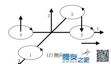

那么,四轴飞行器又是怎么运动的呢?(配图以“十”模式为例,转自百度百科)

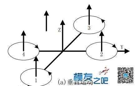

图(a)中,因有两对电机转向相反,可以平衡其对机身的反扭矩,当同时增加四个电机的输出功率,旋翼转速增加使得总的拉力增大,当总拉力足以克服整机的重量时,四旋翼飞行器便离地垂直上升;反之,同时减小四个电机的输出功率,四旋翼飞行器则垂直下降,直至平衡落地,实现了沿z轴的垂直运动。在旋翼产生的升力等于飞行器的自重时,飞行器便保持悬停状态。保证四个旋翼转速同步增加或减小是垂直运动的关键。
【moz8-2014】新手必看!教你从零开始制作四轴飞行器! 模型,电池,充电器,舵机,飞控 作者:精灵 2182

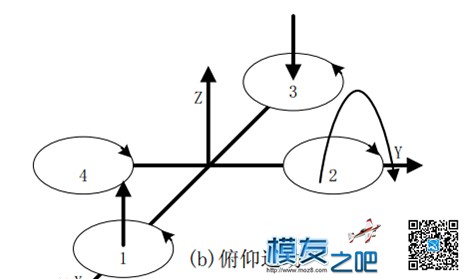

图(b)中,电机1的转速上升,电机3的转速下降,电机2、电机4的转速保持不变。为了不因为旋翼转速的改变引起四旋翼飞行器整体扭矩及总拉力改变,旋翼1与旋翼3转速改变量的大小应相等。由于旋翼1的升力上升,旋翼3的升力下降,产生的不平衡力矩使机身绕y轴旋转(方向如图所示),同理,当电机1的转速下降,电机3的转速上升,机身便绕y轴向另一个方向旋转,实现飞行器的俯仰运动。横滚同理。
【moz8-2014】新手必看!教你从零开始制作四轴飞行器! 模型,电池,充电器,舵机,飞控 作者:精灵 8753 【moz8-2014】新手必看!教你从零开始制作四轴飞行器! 模型,电池,充电器,舵机,飞控 作者:精灵 4994

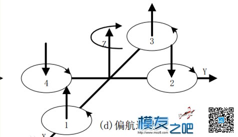

四旋翼飞行器偏航运动可以借助旋翼产生的反扭矩来实现。旋翼转动过程中由于空气阻力作用会形成与转动方向相反的反扭矩,为了克服反扭矩影响,可使四个旋翼中的两个正转,两个反转,且对角线上的来年各个旋翼转动方向相同。反扭矩的大小与旋翼转速有关,当四个电机转速相同时,四个旋翼产生的反扭矩相互平衡,四旋翼飞行器不发生转动;当四个电机转速不完全相同时,不平衡的反扭矩会引起四旋翼飞行器转动。在图(d)中,当电机1和电机3的转速上升,电机2和电机4的转速下降时,旋翼1和旋翼3对机身的反扭矩大于旋翼2和旋翼4对机身的反扭矩,机身便在富余反扭矩的作用下绕z轴转动,实现飞行器的偏航运动,转向与电机1、电机3的转向相反。
【moz8-2014】新手必看!教你从零开始制作四轴飞行器! 模型,电池,充电器,舵机,飞控 作者:精灵 7358

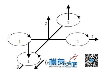

要想实现飞行器在水平面内前后、左右的运动,必须在水平面内对飞行器施加一定的力。在图(e)中,增加电机3转速,使拉力增大,相应减小电机1转速,使拉力减小,同时保持其它两个电机转速不变,反扭矩仍然要保持平衡。按图(b)的理论,飞行器首先发生一定程度的倾斜,从而使旋翼拉力产生水平分量,因此可以实现飞行器的前飞运动。向后飞行与向前飞行正好相反。当然在图(b)图(c)中,飞行器在产生俯仰、翻滚运动的同时也会产生沿x、y轴的水平运动。

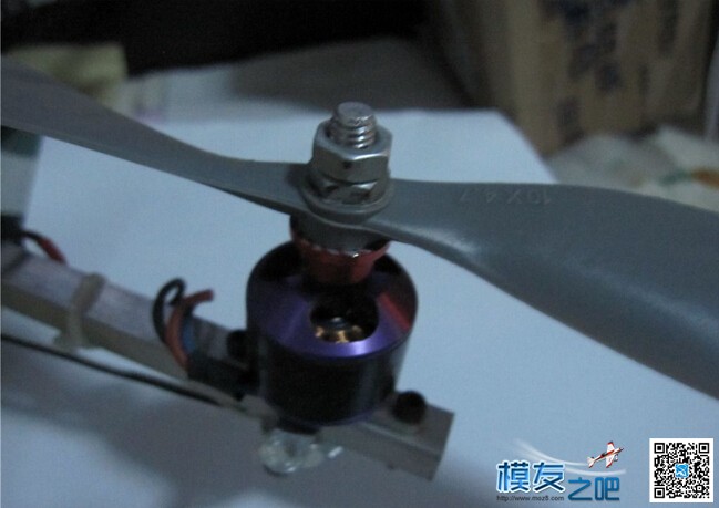

5. 装桨:调试时一定不要装桨!!!调试完毕可以起飞时再装桨。不要用子 dan头这种东西,容易射桨,换成防松螺母。可能会不好拧,用普通螺母拧两个也行

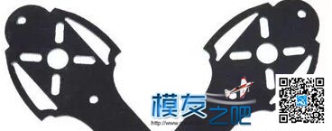

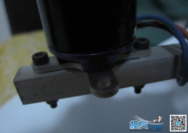

6.如果是这种电机座,或者类似这种伸出机臂的,不推荐安装,反正我是不看好这种,轻轻一掰就有裂纹,不敢上天。
【moz8-2014】新手必看!教你从零开始制作四轴飞行器! 模型,电池,充电器,舵机,飞控 作者:精灵 630
原装电机座既轻又结实,搭配铝方管简直绝配,像这样
