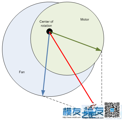

原理
为了实现我们的目标,需要讲EDF的电机、轴、扇叶等看成一个整体。
这张图显示典型的EDF离心力分部情况;
Center of rotation(轴心 旋转中心)
Combined centrifugal force (离心合力)
【moz8-2014】如何利用手机为EDF涵道做动平衡-(转) 电机,涵道,app 作者:凯莱 9913
震动的原因是两个重力点之和不等于0,我们需要用一个重力点去抵消另一个重力点才能停止震动.这需要两个步骤
第一步:向量排成一条直线,换言之 找到风扇最重的点等于电机轴最轻点
【moz8-2014】如何利用手机为EDF涵道做动平衡-(转) 电机,涵道,app 作者:凯莱 9720
第二步:为最轻点增加重量补偿重力,换言之, 使风扇的重力点与电机轴重力点一样,两个重力点相加等于零,两个重力点相互抵消使之没有震动的旋转;

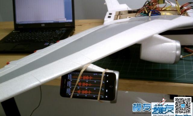

为了证实这个想法我需要一些方法去测量震动级别和一些数值这样才能在试验重对比震动级别..最简单的解决方案是使用我的智能手机,使用苹果或安桌手机当震动仪用.这是完美的检测震动级别的工具.在appstone或安桌市场里有几个程序可以用来搜集震动数据及输出震动数据文件.我下载Sensor Insider Pro(就是手机传感器,可以显示声音、磁场、重力等。建议使用重力三旋翼感应---软件及使用见最下方)软件并安装在我的安桌手机上,这个软件搜集数据并输出CSV格式文件,我可以直接使用excel进行分析,这正是我需要的。
以下是我的设置计划
1:用两个皮筋将电话绑在EDF上。
2:在笔记本上打开 excel
【moz8-2014】如何利用手机为EDF涵道做动平衡-(转) 电机,涵道,app 作者:凯莱 6932

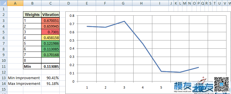

E:移除A步骤的胶带条,将胶条沾在另外一个桨叶上,重复 a b c d 四个步骤
经过几次配平,你将可以听到你的edf不同的声音,让我们看看输出数据的结果
【moz8-2014】如何利用手机为EDF涵道做动平衡-(转) 电机,涵道,app 作者:凯莱 5325
我们可以看到最小震动的数值是第六次配平风扇,在实验中第五次和第七次配平之间找到了绝对最小值
结果
最终的结果是什么呢?减少了91%的EDF震动,整个过程没有用昂贵的动平衡仪,没有乏味冗长的手工平衡、不用做电机的平衡。用简单的方法我们得到了极大的改进。这个结果也向我们展示了EDF是怎么失衡的。
结论
用40分钟到一个小时的时间我们平衡了一个EDF,我们可以快速的、足够好的方法去改进提升90%,并精确的找到最佳重力点。

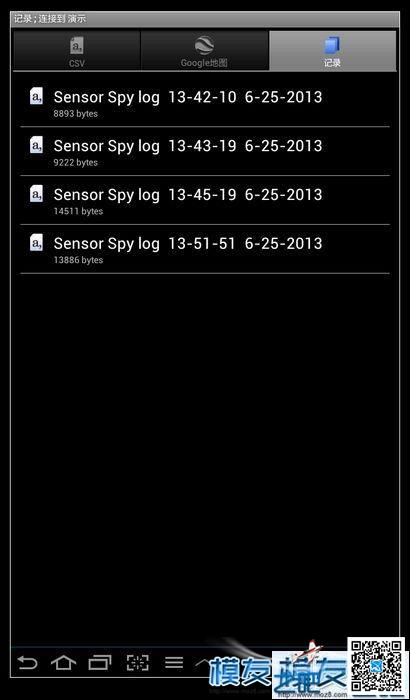

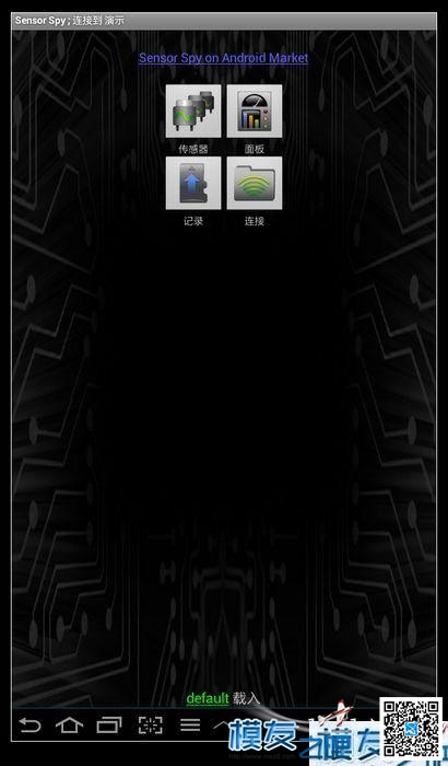

机软件我下载了一个 传感器监控 sensor spy free的安卓软件,使用重力三旋翼测量震动。然后输出数据到电脑里。以前说用声音也可以,声音最大的问题是杂声干扰。建议使用重力三旋翼进行测试。
