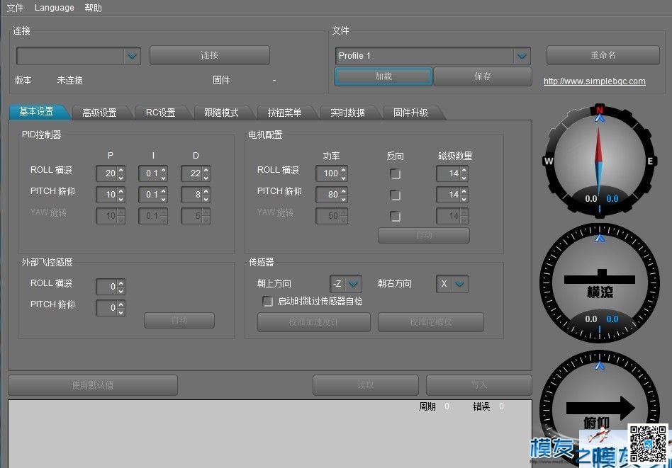

看见很多朋友对这个云台的困惑~~下面的东西希望可以帮到你们~~~个人觉得俄版的无刷云台比较稳定~~不多话看下面~
无刷云台调参说明
P,I,D - PID控制器设置,单独为每个轴
P - 定义对干扰的响应。越大,反应速度越快。也可以
解释为“增益”传感器信号之前,它会被传递给电机??..
如何调整:这个值从零慢慢增加,直至稳定的质量变得好。
太高的值可能导致系统自激(可见增加振荡)。
重要!如果从主框架的振动被传递到摄像机平台,它们可能导致
简单的自我激励和不平衡。
在低频振荡的情况下,它们可以抑制通过增加D参数。
D的增加1 ..2个单位,如果将停止振荡 -你可能会进一步增加P。
D - 定义抑制反应。它有助于防止低频振荡,但过高
值可能会引入系统中的高频率的噪音的情况下,可能会增加
振动。尽量保持它尽可能接近零。
I - 定义反应的速度控制命令从接收器。值给出非常低
缓慢和平稳的操作员控制的反应,但也很缓慢的运动适当的地平线
位置误差大的情况下。高值让迅速移动相机和迅速返回到地平线。
【moz8-2014】德-俄固件无刷云台刷调参的问题(转) 云台,电机,固件,接收器,控制器 作者:凯莱 806
下面发一下自己觉得最完美的参数~~~

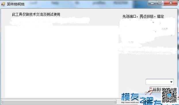

如果想要烧俄版或者德版就用固件烧啊烧~~~

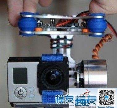

本人用的就是这个云台~~此云台本人还在不停的研究~~会不停的更新~~~~希望你们喜欢~~~
给大家一个福利~~烧固件的软件连接~到我网盘去下
http://115.com/?mode=wangpan
