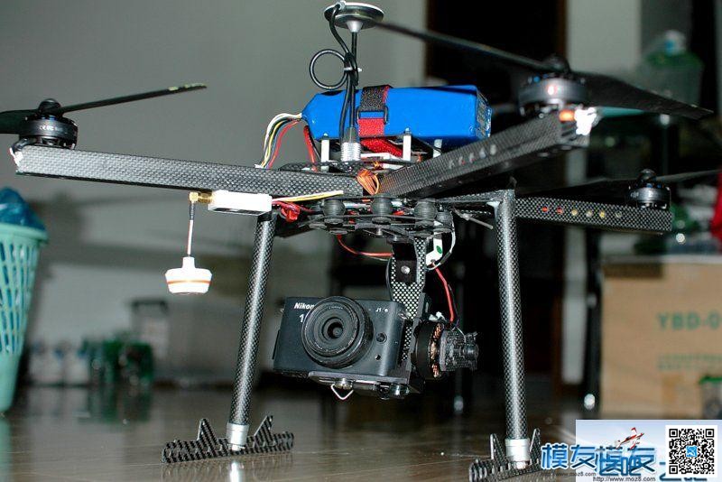

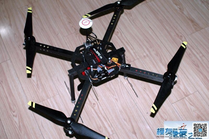

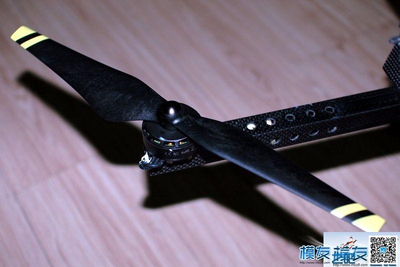

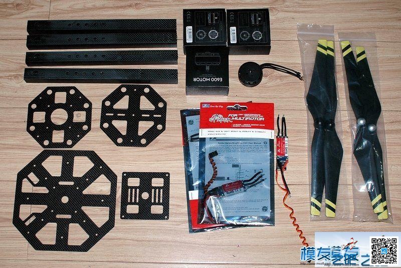

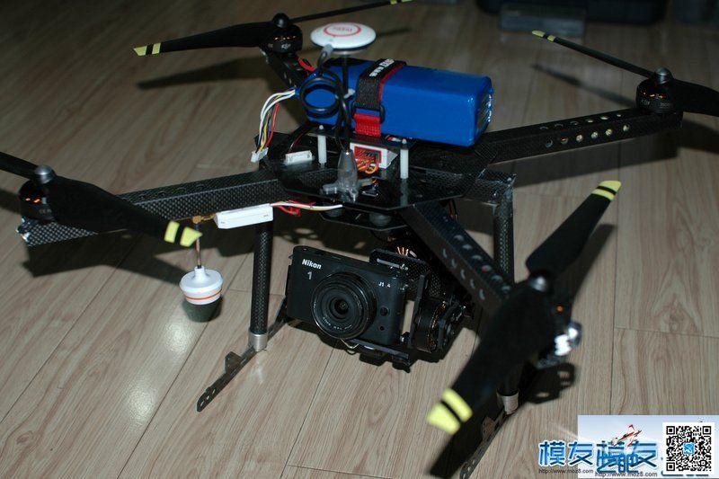

所有材料,一块机架中心板,另一块用云台减震板,20碳方管,dji E6动力,蜘蛛窄版30a电调,
轴距530,桨间距60,尺寸已经极致,不能再小了,纯机架103克
【moz8-2014】极致简约的4轴,碳纤方管,大疆E600动力(转) 电池,云台,电调,dji,大疆 作者:凯莱 4234

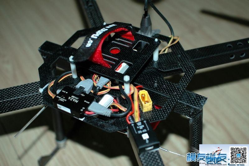

完成的样子,全机架用了4颗3mm25的螺丝保证刚性连接,其他全部环氧胶粘接
全设备重量980克,包括云台减震板的64克
加上6s4000电池全重1600克,悬停22分钟,3.7v报警,回电3.8v

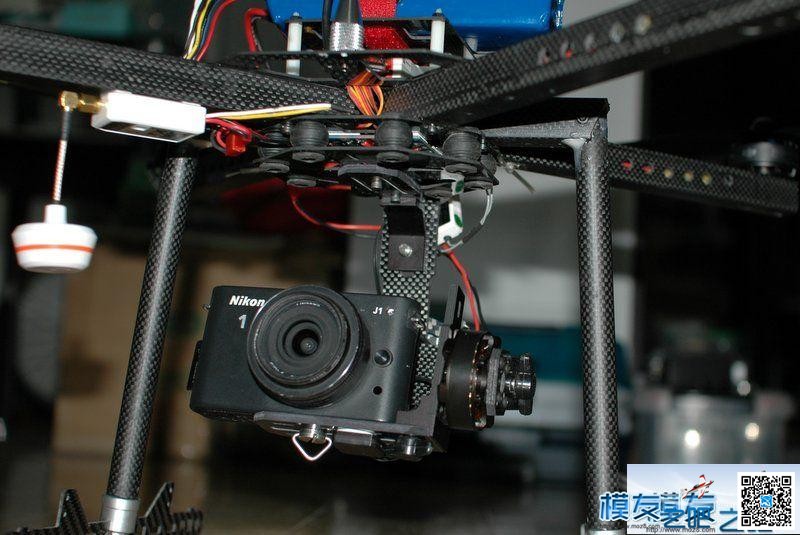

估计云台390克,微单330,总计2300克,正好满足dji推荐的600克单轴
【moz8-2014】极致简约的4轴,碳纤方管,大疆E600动力(转) 电池,云台,电调,dji,大疆 作者:凯莱 2574

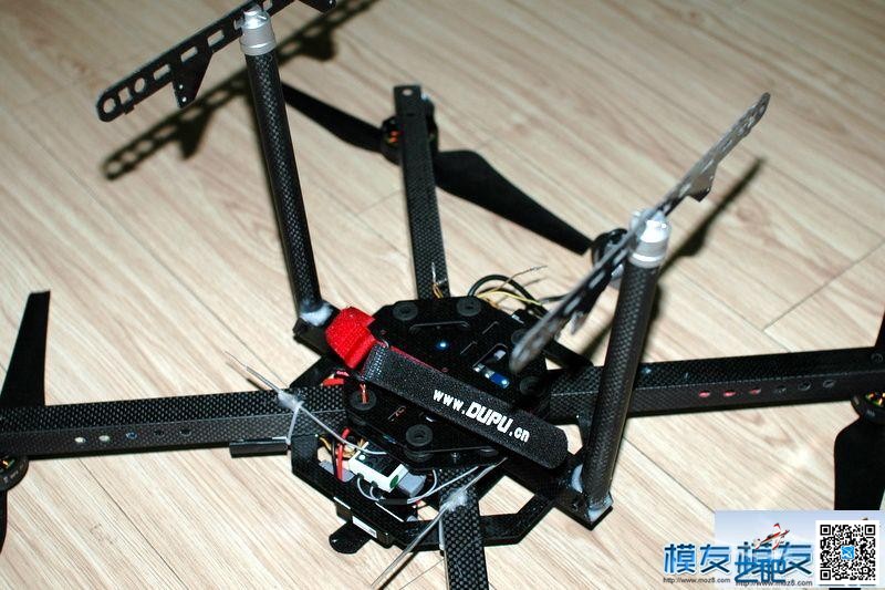

脚架是废物利用比较重58克,用了4棵3mm25螺丝,加了AB胶,理想的应该做到45克
【moz8-2014】极致简约的4轴,碳纤方管,大疆E600动力(转) 电池,云台,电调,dji,大疆 作者:凯莱 3693

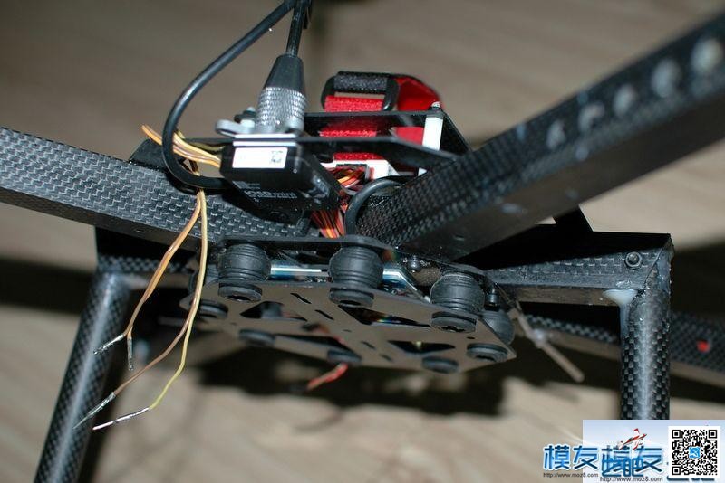

dji的E6动力真漂亮,声音超轻,桨叶比apc1238还宽,加点桨尖应该和1355蜻蜓桨一个级别吧
电调在哪里?在管子里,钻上孔散热,窄板的电调进入管子还差1mm不到,磨掉散热板的两个角,正好进入
其实22mm的方管够尺寸,但是3k卷方管最大只有20mm的,挤拉管加一层布的担心不靠谱,放弃了
【moz8-2014】极致简约的4轴,碳纤方管,大疆E600动力(转) 电池,云台,电调,dji,大疆 作者:凯莱 4230
一层板,上下都可以贴设备
【moz8-2014】极致简约的4轴,碳纤方管,大疆E600动力(转) 电池,云台,电调,dji,大疆 作者:凯莱 3248
脚架连接不可靠,还要在研究研究
【moz8-2014】极致简约的4轴,碳纤方管,大疆E600动力(转) 电池,云台,电调,dji,大疆 作者:凯莱 2448

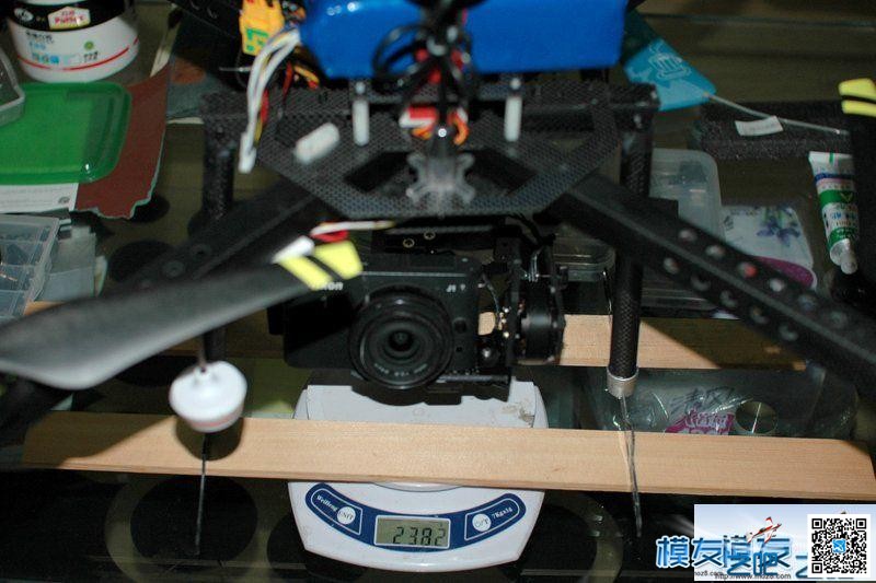

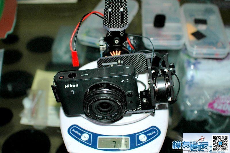

云台相机重量比预想要轻
【moz8-2014】极致简约的4轴,碳纤方管,大疆E600动力(转) 电池,云台,电调,dji,大疆 作者:凯莱 5177
全机总重2382克,没有超过600克单轴的要求
【moz8-2014】极致简约的4轴,碳纤方管,大疆E600动力(转) 电池,云台,电调,dji,大疆 作者:凯莱 8260
【moz8-2014】极致简约的4轴,碳纤方管,大疆E600动力(转) 电池,云台,电调,dji,大疆 作者:凯莱 1866

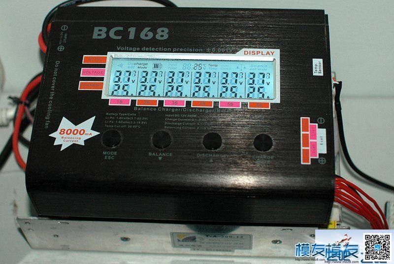

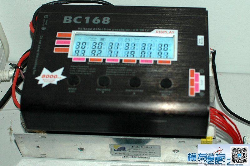

设置3.65v报警,11分40秒室内悬停
充进去3100左右
【moz8-2014】极致简约的4轴,碳纤方管,大疆E600动力(转) 电池,云台,电调,dji,大疆 作者:凯莱 3008
【moz8-2014】极致简约的4轴,碳纤方管,大疆E600动力(转) 电池,云台,电调,dji,大疆 作者:凯莱 9033
解决微单云台刚度不够的晃啊晃的,用了4根橡皮筋
【moz8-2014】极致简约的4轴,碳纤方管,大疆E600动力(转) 电池,云台,电调,dji,大疆 作者:凯莱 3379
转自我爱的  ruoxi66  老师  感谢
【moz8-2014】极致简约的4轴,碳纤方管,大疆E600动力(转) 电池,云台,电调,dji,大疆 作者:凯莱 7083
