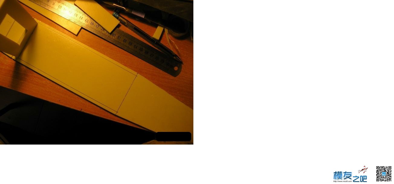

进入正题,上图

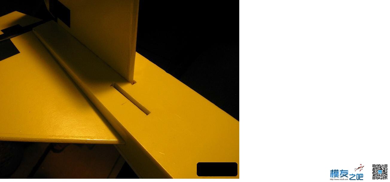

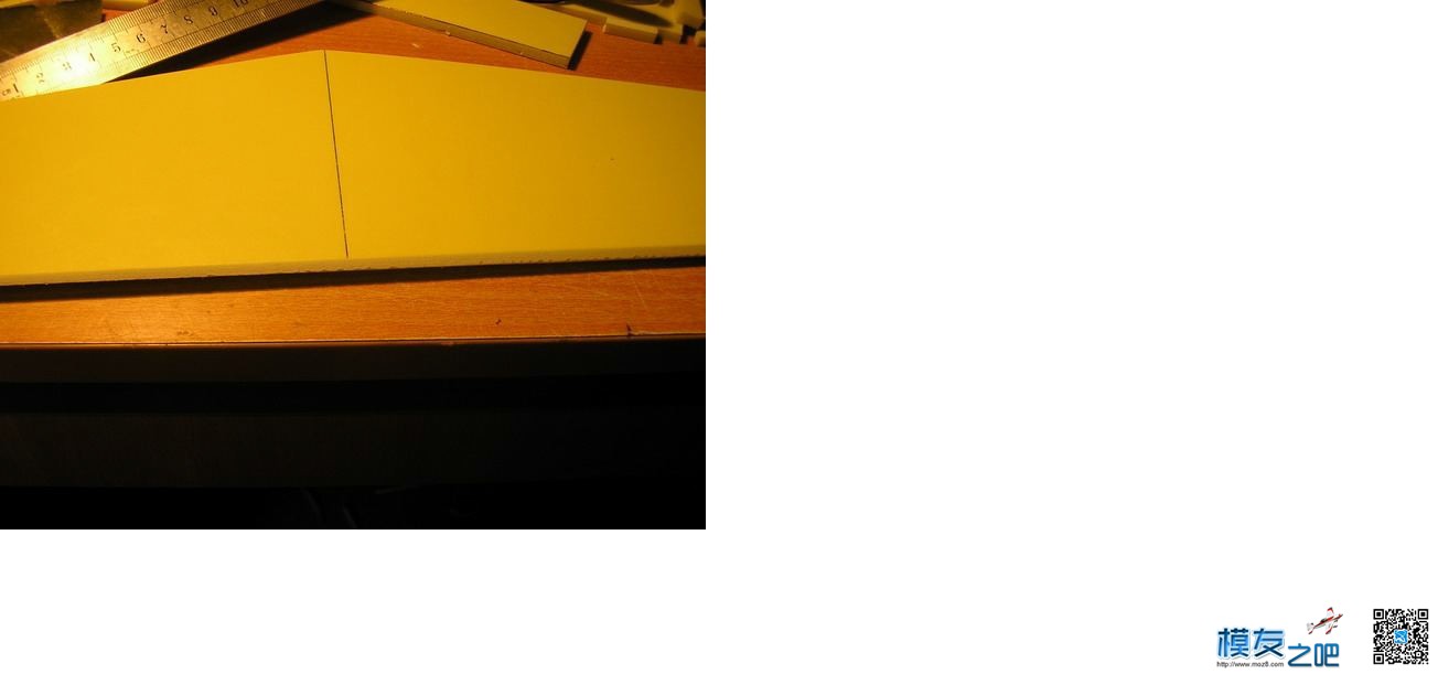

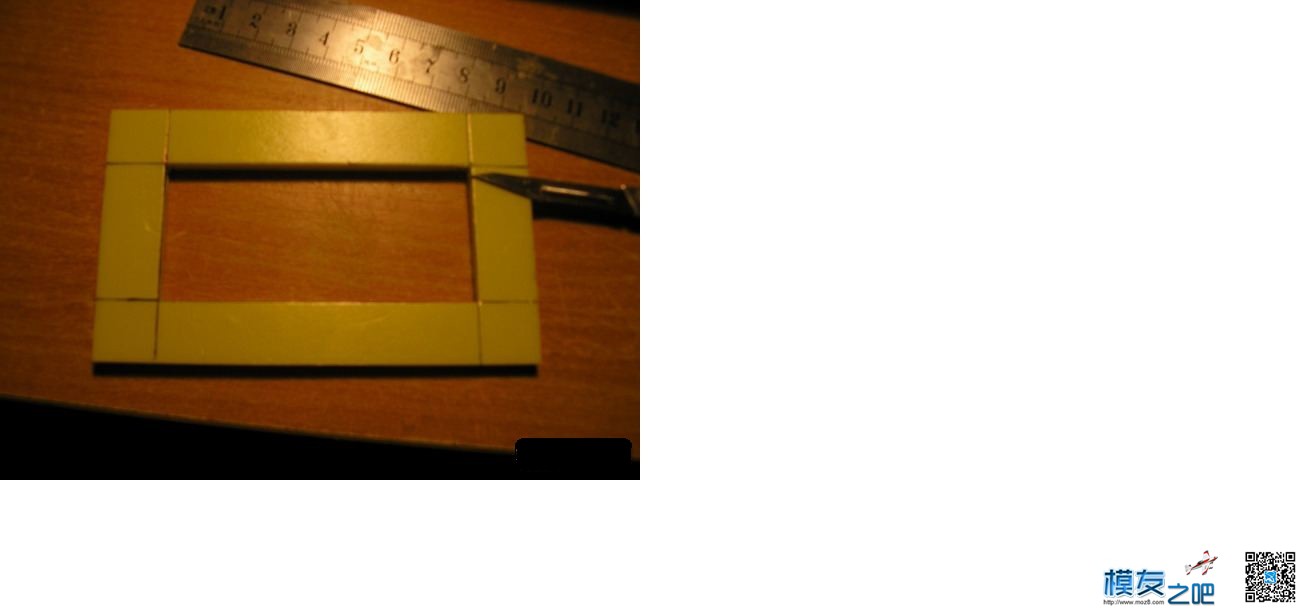

按图落料不再敷述,有一点需要注意,因为野狼版微风完全使用5mm 板制作,所以在机身侧
板和上盖板当中平尾和垂尾开槽的时候按照5mm 宽度开槽(而平尾因为使用了5mm 板,经测
试,不加炭杆强度已经足够,故没有加强),而不是原图纸的3mm 槽
为防止机身粘合以后,截面编程平行四边形,所以在机身制作时,我做了机舱隔框,隔框大
小根据自己实际布置位置量取适当尺寸,大概位置对就行

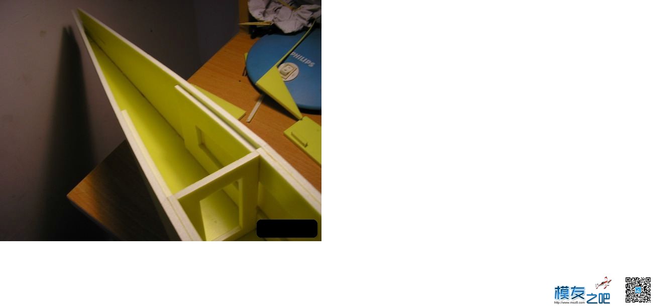

步骤
步骤 【moz8-2014】 [转]《适合新手的微风制作详细图片全过程》 模型,图纸,cad2014转2010后 作者:๑_想念你的温柔 5044
先把底板一侧中段位置上胶(泡沫胶),把一侧隔板中段粘上去,前端和后段暂时先不要粘 (先粘了以后,因为 ...
【moz8-2014】 [转]《适合新手的微风制作详细图片全过程》 模型,图纸,cad2014转2010后 作者:๑_想念你的温柔 9071
底板前侧需要弯曲的部位请先行开槽,方便弯曲
【moz8-2014】 [转]《适合新手的微风制作详细图片全过程》 模型,图纸,cad2014转2010后 作者:๑_想念你的温柔 7698

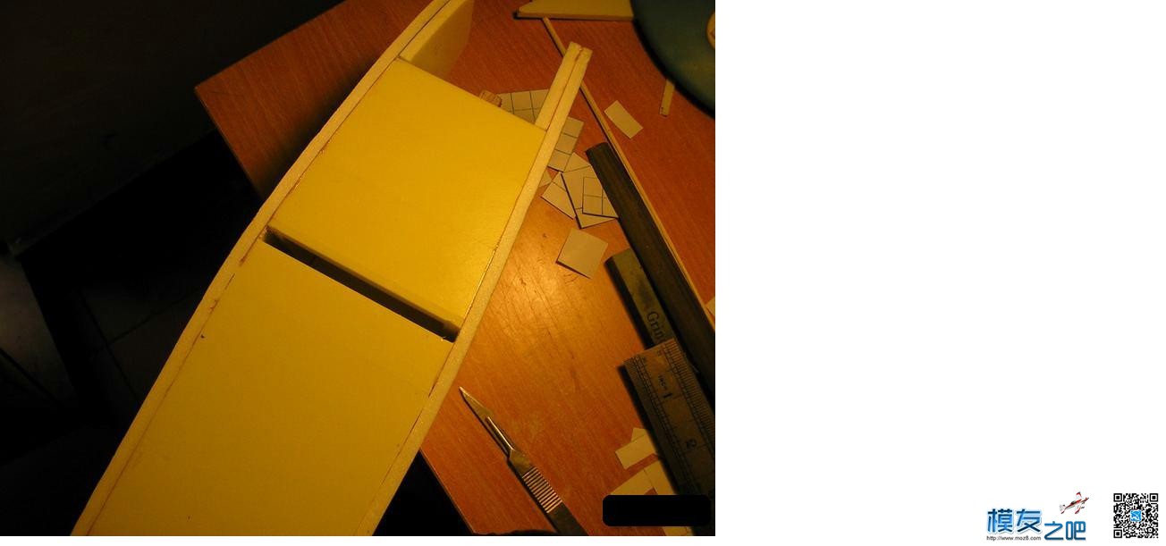

再把另一侧侧板中段粘上去
【moz8-2014】 [转]《适合新手的微风制作详细图片全过程》 模型,图纸,cad2014转2010后 作者:๑_想念你的温柔 4117
然后把底板尾部上胶,两侧侧板同时粘上去
【moz8-2014】 [转]《适合新手的微风制作详细图片全过程》 模型,图纸,cad2014转2010后 作者:๑_想念你的温柔 5443

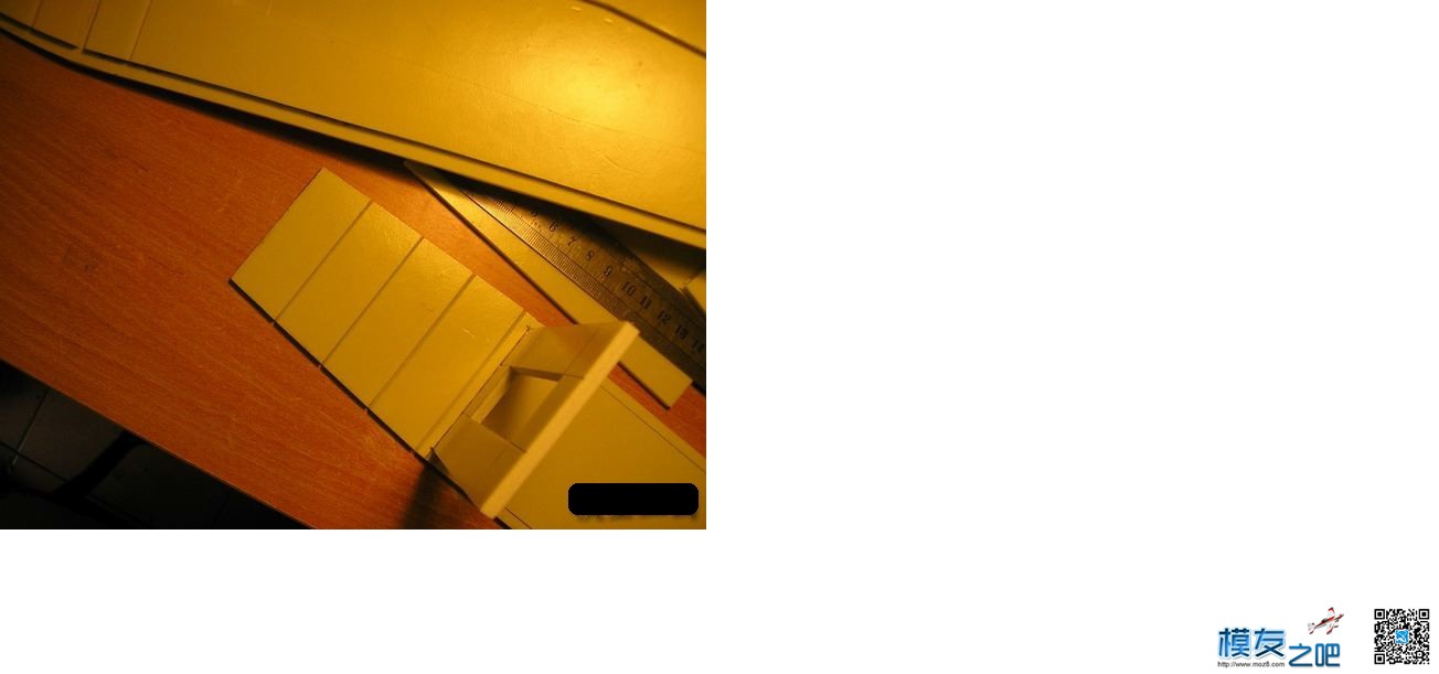

接着做电机座,裁两片同样的贴起来
【moz8-2014】 [转]《适合新手的微风制作详细图片全过程》 模型,图纸,cad2014转2010后 作者:๑_想念你的温柔 2287
 楼主| 发表于 2014-11-24 19:34:40 | 显示全部楼层
【moz8-2014】 [转]《适合新手的微风制作详细图片全过程》 模型,图纸,cad2014转2010后 作者:๑_想念你的温柔 2634 【moz8-2014】 [转]《适合新手的微风制作详细图片全过程》 模型,图纸,cad2014转2010后 作者:๑_想念你的温柔 1142 【moz8-2014】 [转]《适合新手的微风制作详细图片全过程》 模型,图纸,cad2014转2010后 作者:๑_想念你的温柔 4295
再裁两块小料分别贴上侧和下侧
【moz8-2014】 [转]《适合新手的微风制作详细图片全过程》 模型,图纸,cad2014转2010后 作者:๑_想念你的温柔 5369

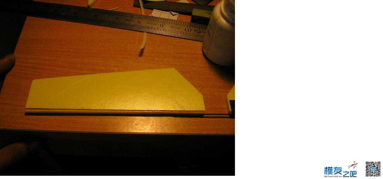

机身先告一段落,放一边 按图示方法把平尾后缘削一个三角出来,用刀要像锯子那样来回拉动,不要用力向前顶 ...
【moz8-2014】 [转]《适合新手的微风制作详细图片全过程》 模型,图纸,cad2014转2010后 作者:๑_想念你的温柔 5433
【moz8-2014】 [转]《适合新手的微风制作详细图片全过程》 模型,图纸,cad2014转2010后 作者:๑_想念你的温柔 1230
然后用玻璃胶把这削出来的上下两个斜面包起来
【moz8-2014】 [转]《适合新手的微风制作详细图片全过程》 模型,图纸,cad2014转2010后 作者:๑_想念你的温柔 7218

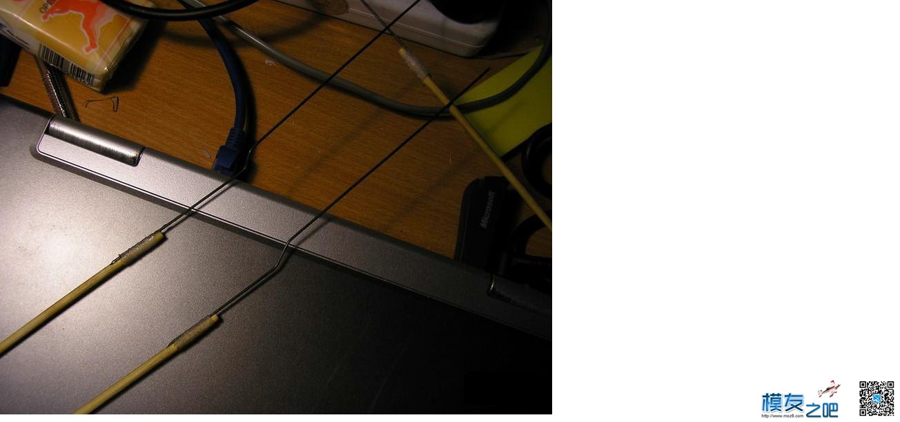

剪取适当长度钢丝,掰直,然后晚出两个直角,插入刚才竹签的孔槽内
【moz8-2014】 [转]《适合新手的微风制作详细图片全过程》 模型,图纸,cad2014转2010后 作者:๑_想念你的温柔 2808
然后在整根竹签上缠玻璃胶,把钢丝和竹签缠在一起 然后在竹签的玻璃胶皮上上胶,把钢丝插进两片舵面内,保 ...

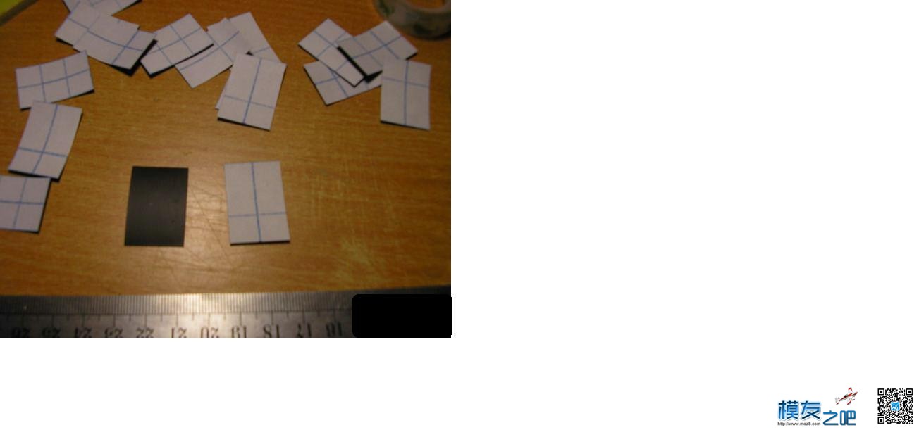

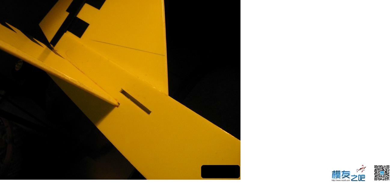

垂尾舵面前缘如同平尾后缘一样也削出一个三角的尖出来,然后按照上述方法包覆不干胶 接着介绍野狼版胶带铰 ...
【moz8-2014】 [转]《适合新手的微风制作详细图片全过程》 模型,图纸,cad2014转2010后 作者:๑_想念你的温柔 1075
【moz8-2014】 [转]《适合新手的微风制作详细图片全过程》 模型,图纸,cad2014转2010后 作者:๑_想念你的温柔 4047
【moz8-2014】 [转]《适合新手的微风制作详细图片全过程》 模型,图纸,cad2014转2010后 作者:๑_想念你的温柔 6874

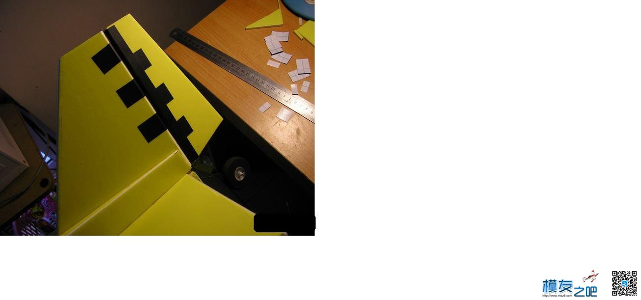

然后先适量揭开已经加工好的胶条的一边的底面,交错粘在平尾上
【moz8-2014】 [转]《适合新手的微风制作详细图片全过程》 模型,图纸,cad2014转2010后 作者:๑_想念你的温柔 5278
把舵面放进交错的胶条之间,有粘性的那面还没有被撕开,所以你会发现操作方便很多 ...
【moz8-2014】 [转]《适合新手的微风制作详细图片全过程》 模型,图纸,cad2014转2010后 作者:๑_想念你的温柔 3388

然后依序撕开胶带粘上舵面,胶带要张紧,但是不能拉太紧,造成舵面变形
【moz8-2014】 [转]《适合新手的微风制作详细图片全过程》 模型,图纸,cad2014转2010后 作者:๑_想念你的温柔 3162
按照上述办法把两个舵面都贴好,用电吹风热风稍微吹一下,有汽泡的挑掉,一看上取服贴, 二胶面经过加热以 ...

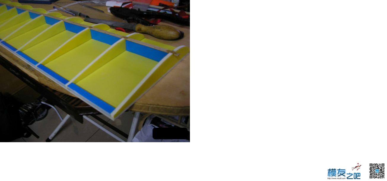

开槽粘梁(5×5 桐木),然后切矩形kt 粘进梁和底板之间填充 蒙皮
【moz8-2014】 [转]《适合新手的微风制作详细图片全过程》 模型,图纸,cad2014转2010后 作者:๑_想念你的温柔 4375

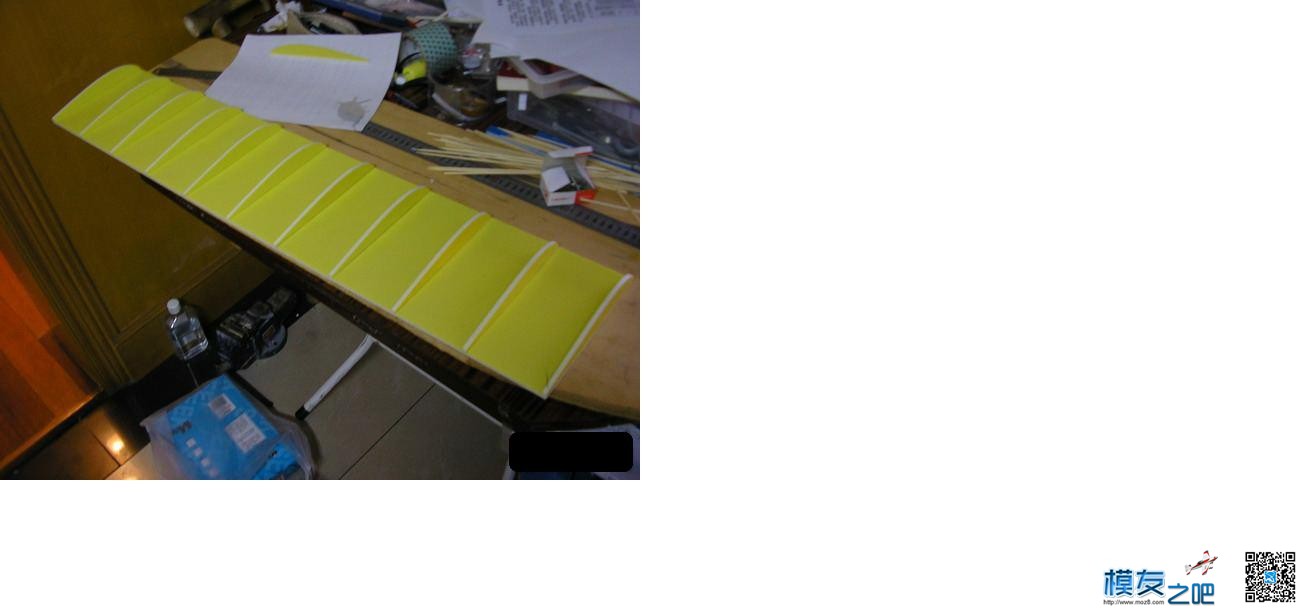

蒙皮使用不干胶贴纸,裁一片比上缘面积大一圈的贴纸下来
【moz8-2014】 [转]《适合新手的微风制作详细图片全过程》 模型,图纸,cad2014转2010后 作者:๑_想念你的温柔 6906
裁掉贴纸一条底面,把贴纸贴在机翼一端下缘
【moz8-2014】 [转]《适合新手的微风制作详细图片全过程》 模型,图纸,cad2014转2010后 作者:๑_想念你的温柔 4506
【moz8-2014】 [转]《适合新手的微风制作详细图片全过程》 模型,图纸,cad2014转2010后 作者:๑_想念你的温柔 2909
【moz8-2014】 [转]《适合新手的微风制作详细图片全过程》 模型,图纸,cad2014转2010后 作者:๑_想念你的温柔 4668
裁掉机翼两端贴纸长出部分,然后用玻璃胶把边缘贴严实,用电吹风吹一下,不干胶表面就 会收缩整齐,另外在 ...
