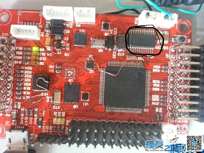

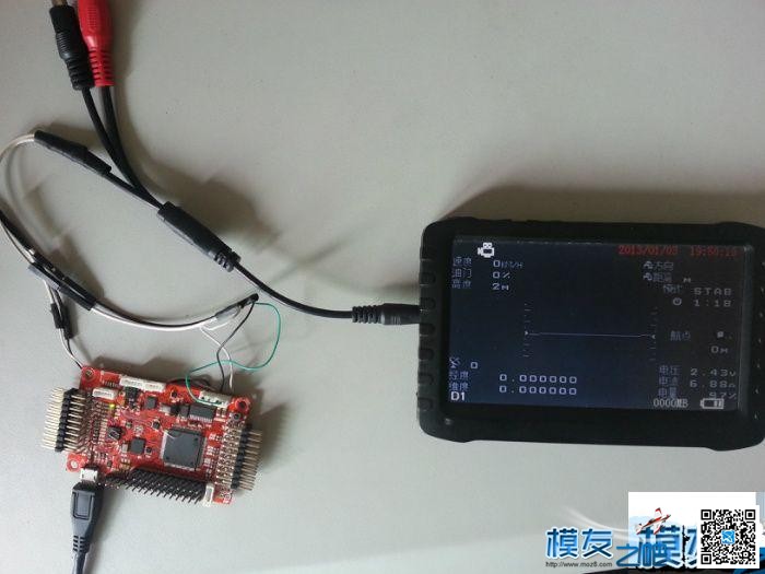

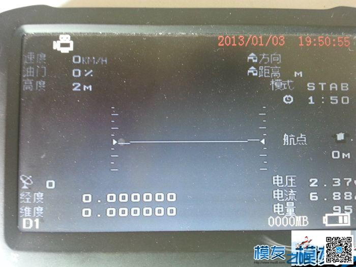

APM 飞控本身 没有osd 功能, 要飞FPV 还需要***一个minimOSD 模块, 既费钱 又不方便, 针对这种情况,我们尝试了对APM修改, 在APM的板子上加了一块 Max7456 芯片,让它自带osd 功能。 现在硬件和程序都已修改完毕, 完全兼容原版 APM。
以后再也不需要minimOSD 了,哈哈,大家有没有针对apm的其他修改建议?

上图中黑色框框内的 就是 添加的 max7456 芯片
