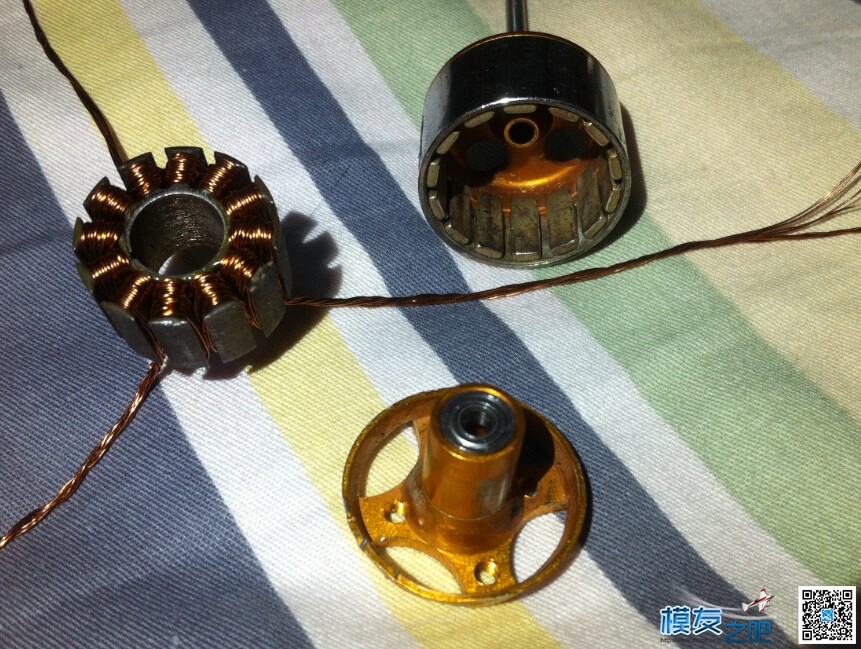

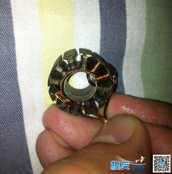

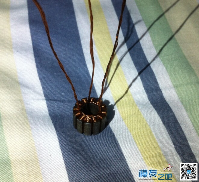

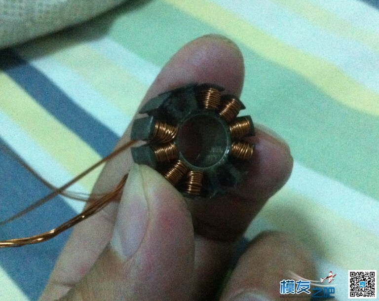

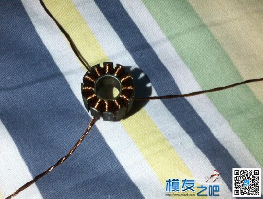

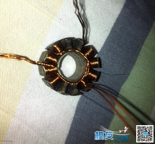

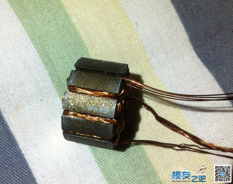

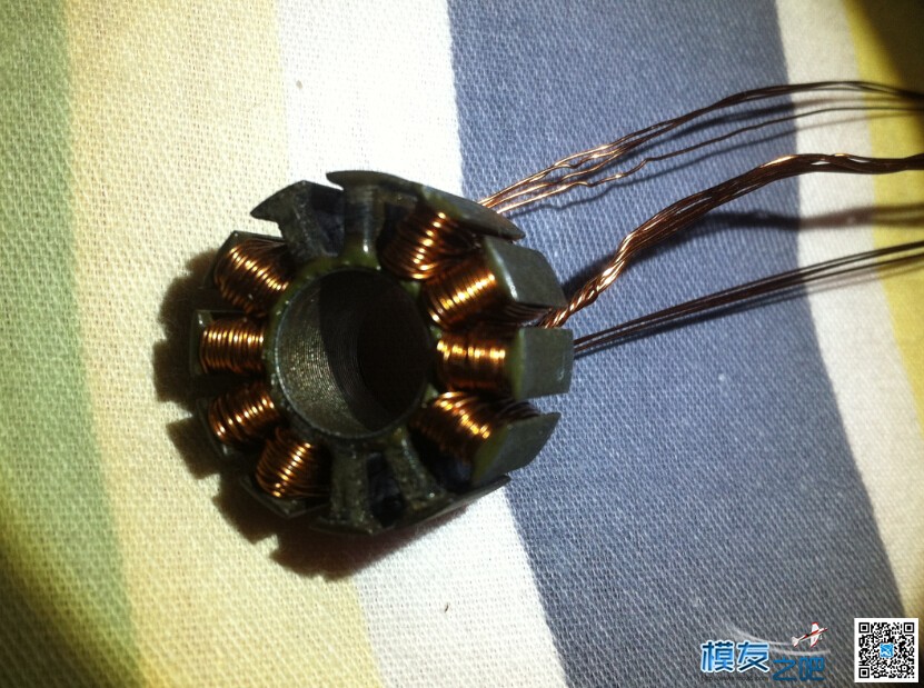

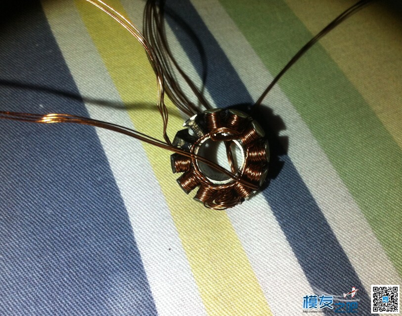

XXD2212原1400KV,现重新绕,4股0.31并绕6圈,计划KV在1800左右。角型绕法。

支持下,以前1400KV是绕多少圈?也是三角形绕法么?
绕好了,可以用我的转速表,测出实际KV值
 楼主| 发表于 2014-11-1 09:54:36 | 显示全部楼层
zhen_sr 发表于 2014-10-31 20:42 闲来无事,绕个电机。 电机,闲来无事,重新,左右,绕法 作者:zhanhm 2078
绕好了,可以用我的转速表,测出实际KV值 ...
好的,以前是线不知道是多细的,0.2左右的线吧,以前是6根并绕有7圈有8圈,我这次的线粗一点,绕6圈,如果不出错的话就在1800-2000之间,也可能高过2000也不一定,下个星期去你那里试一下。头子还没有焊呢。
