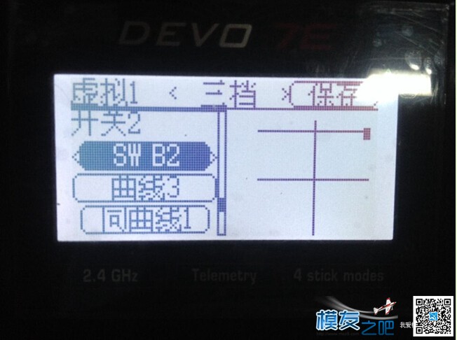

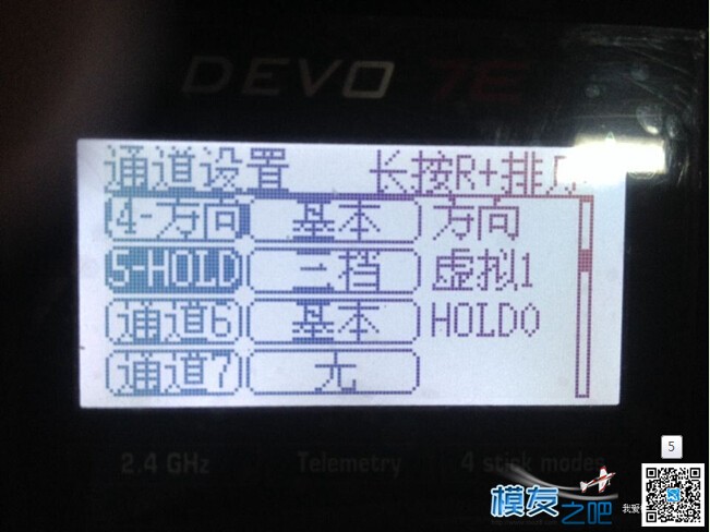

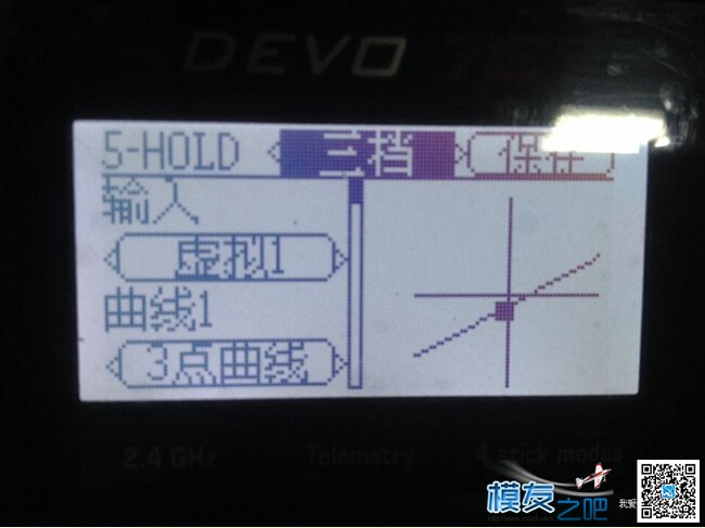

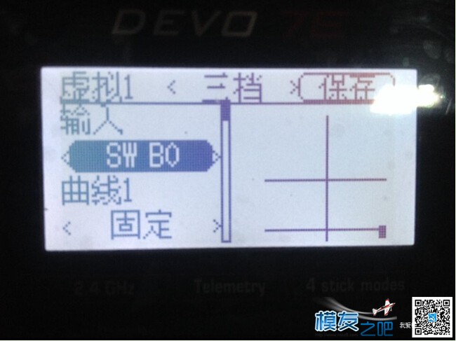

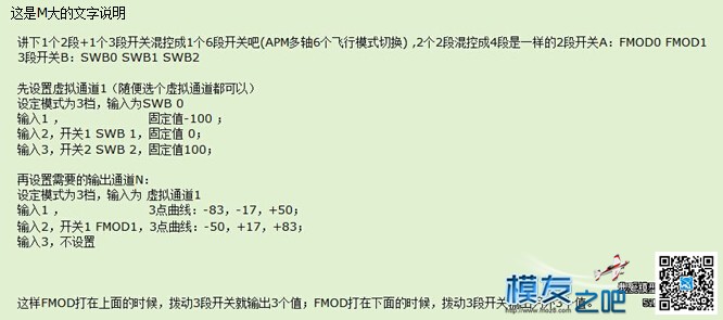

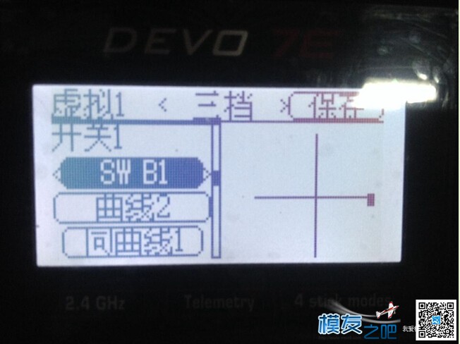

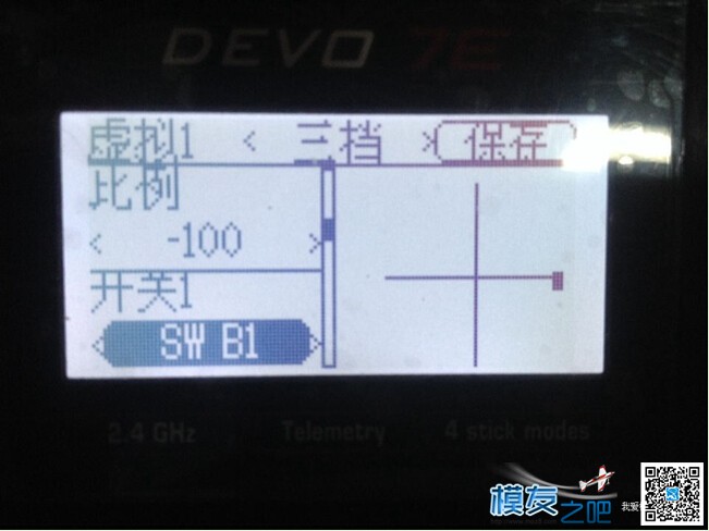

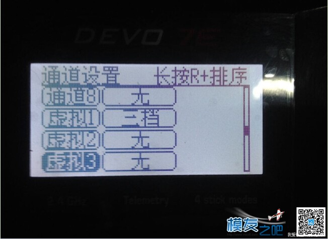

前段时间自己也发了一个帖子关于APM设置6种模式的求助帖。现在在自己的摸索下已经完成了,现公布如下:
PS:感谢M大的固件,以及他的指导
链接:http://bbs.5imx.com/bbs/forum.php?mod=viewthread&tid=912131&page=2&authorid=235675
刷机方法大家自己找度娘吧{:3_61:}
有什么不对的地方还望各位老鸟指出,本人新手一枚undefined
另外本人在5I也有帐号,不知道会不会被封。希望各位版主手下留情,有事好商量。undefined
