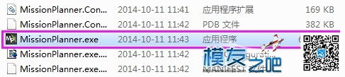

                  ①、群文件内下载地面站:绿色版MissionPlanner.rar  (2014-10-11日上传);
                  ②、将 绿色版MissionPlanner.rar 解压缩到您希望的目录内;
Pixhawk 新手完美初始化流程及问题排查(转自EXUAV) erp初始化流程,严格按照,找不到北,技术指导 作者:凯莱 7577 Pixhawk 新手完美初始化流程及问题排查(转自EXUAV) erp初始化流程,严格按照,找不到北,技术指导 作者:凯莱 8646 Pixhawk 新手完美初始化流程及问题排查(转自EXUAV) erp初始化流程,严格按照,找不到北,技术指导 作者:凯莱 443 Pixhawk 新手完美初始化流程及问题排查(转自EXUAV) erp初始化流程,严格按照,找不到北,技术指导 作者:凯莱 6502 Pixhawk 新手完美初始化流程及问题排查(转自EXUAV) erp初始化流程,严格按照,找不到北,技术指导 作者:凯莱 3124 Pixhawk 新手完美初始化流程及问题排查(转自EXUAV) erp初始化流程,严格按照,找不到北,技术指导 作者:凯莱 6240 Pixhawk 新手完美初始化流程及问题排查(转自EXUAV) erp初始化流程,严格按照,找不到北,技术指导 作者:凯莱 1286 Pixhawk 新手完美初始化流程及问题排查(转自EXUAV) erp初始化流程,严格按照,找不到北,技术指导 作者:凯莱 5053 Pixhawk 新手完美初始化流程及问题排查(转自EXUAV) erp初始化流程,严格按照,找不到北,技术指导 作者:凯莱 264 Pixhawk 新手完美初始化流程及问题排查(转自EXUAV) erp初始化流程,严格按照,找不到北,技术指导 作者:凯莱 3654 Pixhawk 新手完美初始化流程及问题排查(转自EXUAV) erp初始化流程,严格按照,找不到北,技术指导 作者:凯莱 1565 Pixhawk 新手完美初始化流程及问题排查(转自EXUAV) erp初始化流程,严格按照,找不到北,技术指导 作者:凯莱 9460 Pixhawk 新手完美初始化流程及问题排查(转自EXUAV) erp初始化流程,严格按照,找不到北,技术指导 作者:凯莱 9992                   ③、打开解压后的文件夹,运行文件:MissionPlanner.exe
                  ④、使用USB连接飞控至您的计算机,在MP地面站右上角,选择COM* PX4

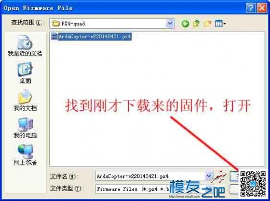

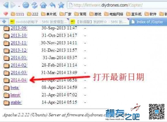

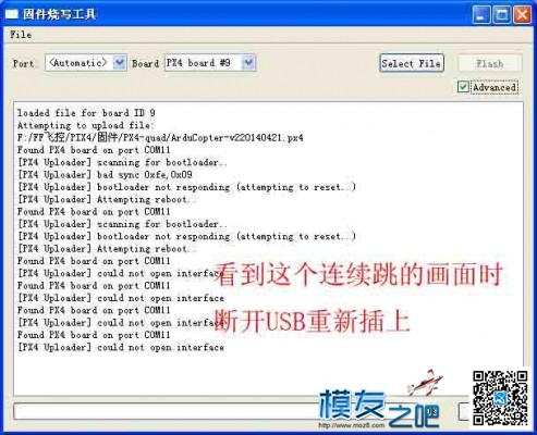

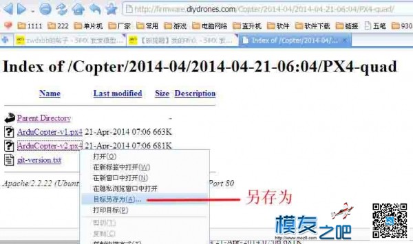

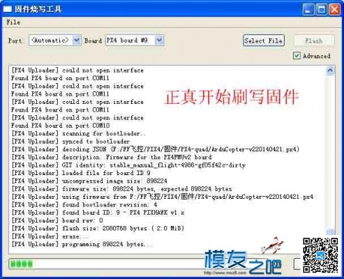

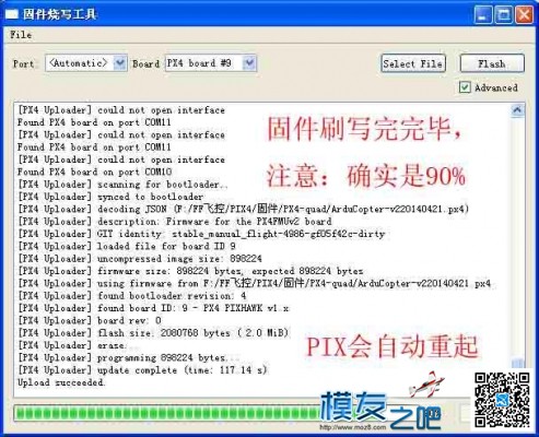

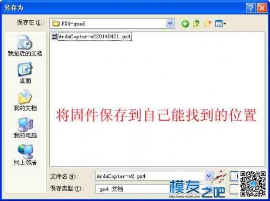

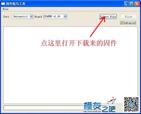

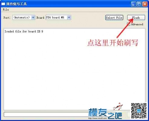

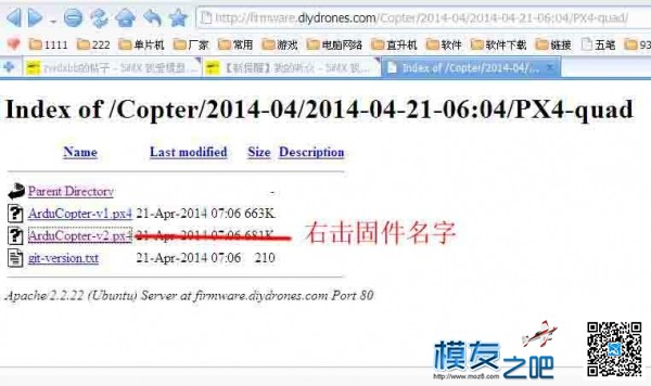

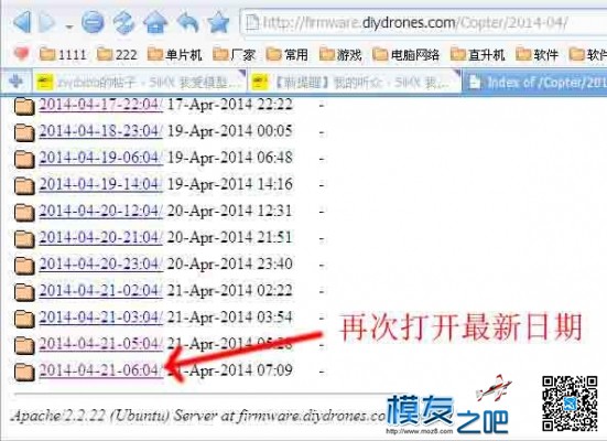

                  ①、群文件下载:pix固件烧写工具.zip并解压到您方便的目录
                  ②、请点击链接,下载最新版本的PIX固件:http://firmware.diydrones.com/Copter
                 ③、运行解压后“pix固件烧写工具”文件夹内的“烧写工具.exe”
            5、执行一次“EPPROM的清零”

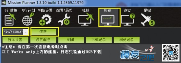

                  ①、打开missionplanner→“终端”→选择“PX4/PIXHAWK”→“连接”
                         Pixhawk 新手完美初始化流程及问题排查(转自EXUAV) erp初始化流程,严格按照,找不到北,技术指导 作者:凯莱 6131
                 ②、输入命令:setup→输入命令:reset→输入命令:Y
                 ③、此时飞控会自动重启
            完成以上操作后,您的Pixhawk的系统搭建任务和初始化就完美完成了,接下来就可以按照其他的教程开始调试飞控。

固件烧写不进去,断开USB再连上也烧写不了固件,请解答
发表于 2015-12-25 09:54:53 | 显示全部楼层
mission planner接不上的话试试用qgroundcontrol来刷固件,用它刷好之后就能连上MP了,还有就是要用正版windows系统,盗版,精简版,ghost版都有可能接不上MP或刷不了固件。
