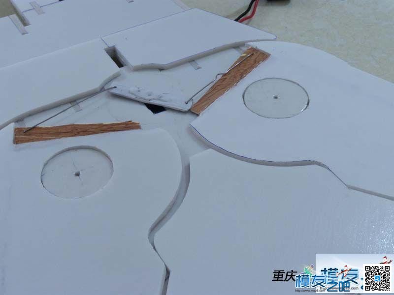

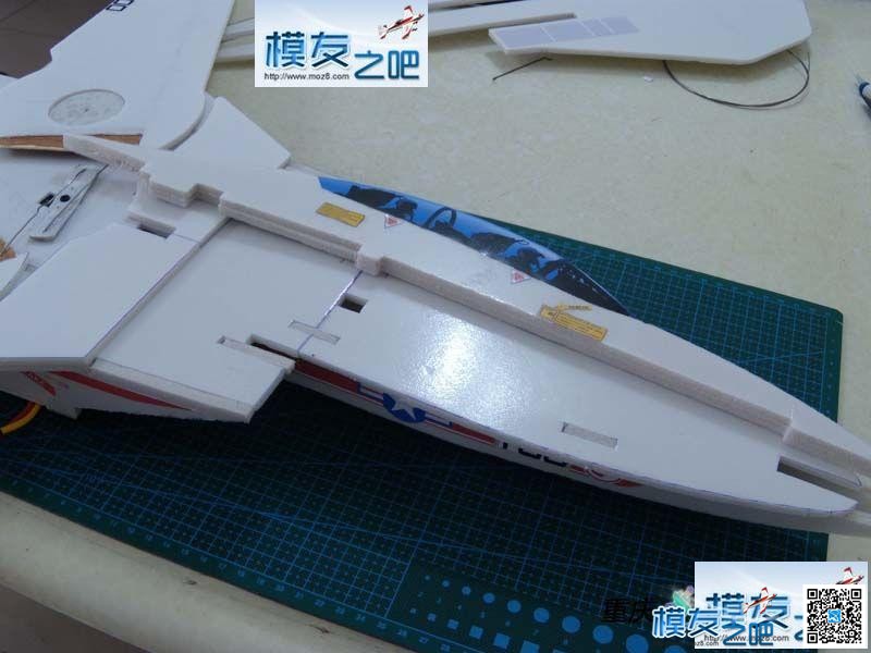

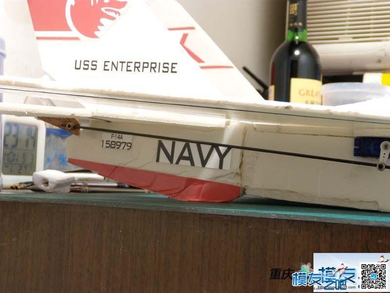

如图所示,将机翼放在全收的位置,把舵机齿轮逆时针旋转至顶点,然后按图中的角度安装上舵臂和连杆,轻微调整连杆的V型区域,确保它们各自配合顺畅,没有任何拉扯或别扭的阻力。
KT板神机】可变翼F-14 两套制作教程 高清图片 续集3 教程 舵机,电机,遥控器,图纸,翼F哪里的车 作者:凯莱 9837

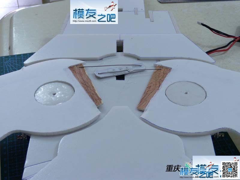

然后将舵机摇臂顺时针旋转至图中所示的角度,确认舵臂的移动可以带动机翼的均匀变换,并且可以将机翼打开至理想的位置。此刻变翼舵机的行程量影响着机翼的收放范围,需要同时在遥控器上进行对应的设置(EPA设置)。过小的舵量可能使变翼不充分,而过大的舵量可能会导致变翼过量从而舵机堵转。在接上遥控器进行反复的变翼测试并且满意之后,就可以将舵臂的螺丝给紧上了。
技巧提示:变翼机构的安装是整机最为复杂的部分,装机时一定要注意一下几点:

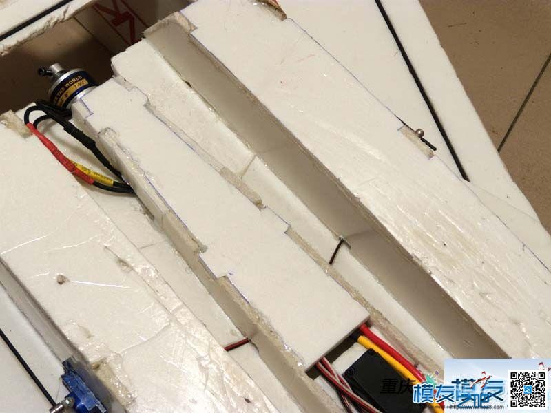

1.        因为整个变翼机构内舱只有6毫米(5毫米板厚+1毫米垫片厚度),所以一定要严格控制好舵机摆臂,舵机加长摆臂,钢丝它们三者的厚度,安装时,尽可能的将它们三者紧密装在一起,确保变翼机构不与上下盖板发生摩擦。
2.        变翼舵机的拉杆长度刚好为8.2厘米,如果连杆过短,也会造成变翼不充分。并且其中一根必须做成可调节,可调节的V字部分应该平行于机身并且背对舵机摆臂安装,避免连杆运动时的冲突。
3.        舵机连杆在此步骤的时候一定要调整到位,因为在盖上盖板之后,一般情况下是不会再揭开这一部分了。

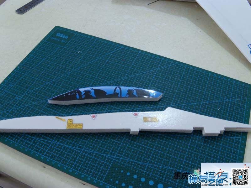

将座舱与机头粘贴到一起,形成一个【机头总成】。

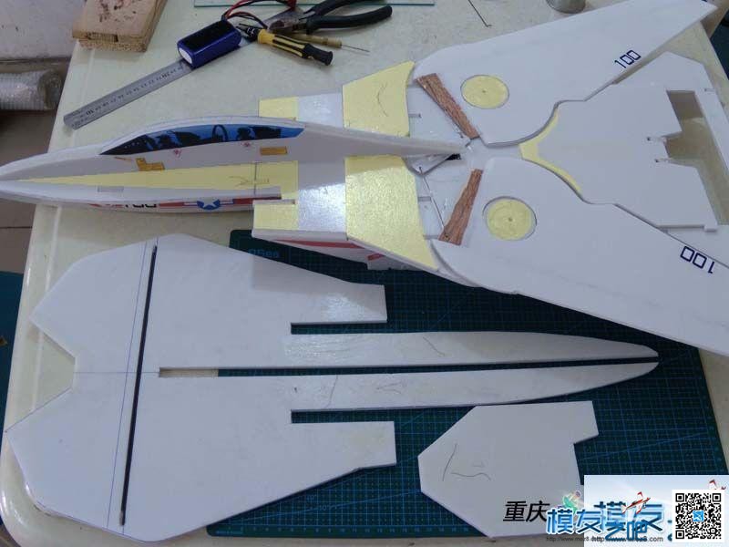

取出【上盖板】【尾翼面板】在一旁准备好,然后开始在图中的黄色部分打上胶水,这里请注意仅在所示的部分铺上高粘合力的胶水(例如热熔胶/环氧胶),因为上盖板也要承受机翼的载荷,粘贴不牢的话会导致上盖板在高G力的动作下被机翼的上翘力给掀开。
KT板神机】可变翼F-14 两套制作教程 高清图片 续集3 教程 舵机,电机,遥控器,图纸,翼F哪里的车 作者:凯莱 9931
将【上盖板】粘贴到机身上,在几处上胶的地方稍加压力以确保粘合到位。

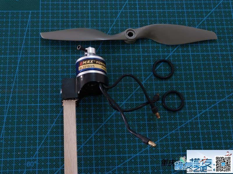

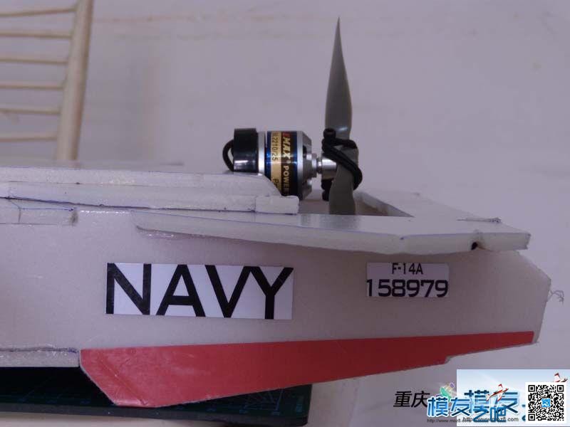

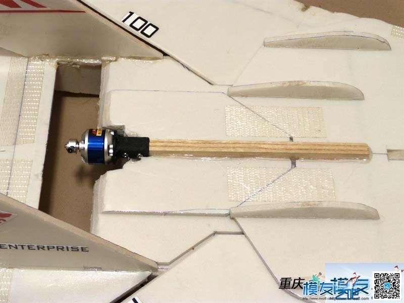

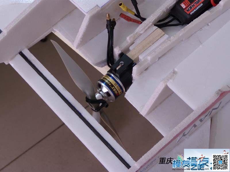

准备好【电机】【螺旋桨】【桐木条】【浆保护器】,将它们组合成一体。
KT板神机】可变翼F-14 两套制作教程 高清图片 续集3 教程 舵机,电机,遥控器,图纸,翼F哪里的车 作者:凯莱 4090
因为我这里使用的是GWS电机座,为了使推力线同尾翼保证一条线,所以我将桐木条内装在了舱身内部,周围辅以KT板限位。
KT板神机】可变翼F-14 两套制作教程 高清图片 续集3 教程 舵机,电机,遥控器,图纸,翼F哪里的车 作者:凯莱 5209
另一种电机的安装方案,朋友们可以将电机座安装到尾翼的上方,这样更加容易维护,并且可以使用更长的桐木条来固定电机座。
KT板神机】可变翼F-14 两套制作教程 高清图片 续集3 教程 舵机,电机,遥控器,图纸,翼F哪里的车 作者:凯莱 2949
这是电机装好之后的效果。再次说明一下,如果想要后期维护方便与更加牢固的安装电机座,可以将桐木条移动到【尾翼盖板】的正上方,按桐木条的宽度开出5毫米深的凹槽,然后埋入桐木条即可。
KT板神机】可变翼F-14 两套制作教程 高清图片 续集3 教程 舵机,电机,遥控器,图纸,翼F哪里的车 作者:凯莱 3107
电机没有设置任何推力线,它与机翼的方向保持水平,螺旋桨略高出升降舵。但是如果将桐木条嵌入到尾翼盖板的上方,可以使螺旋桨中心刚好在升降舵的水平轴线上,大家在装机时可以试试。

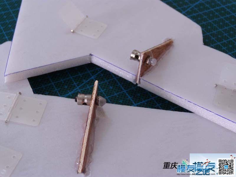

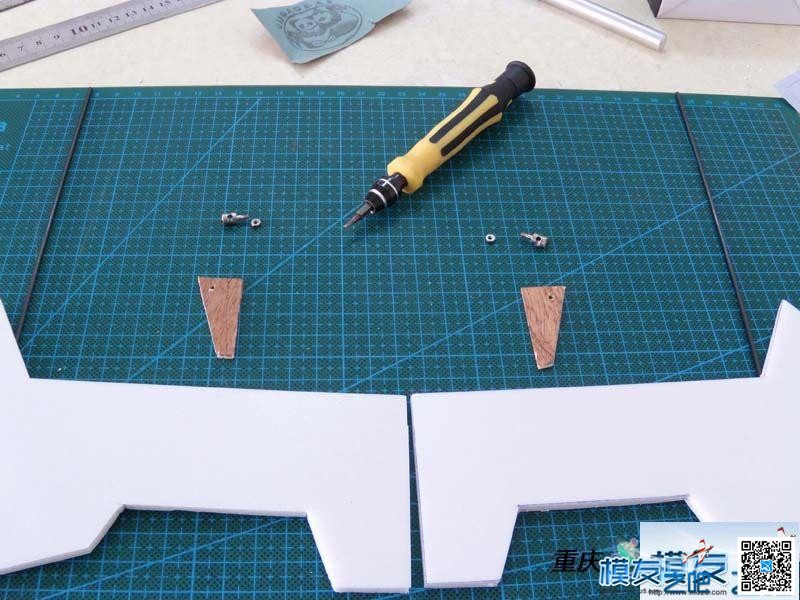

取出之前切割好的层板制【舵角】,准备好【快速调节器】【升降舵】,使用螺丝刀和热熔胶,准备开始安装舵角。
舵角在这里也可以使用商品塑料舵角,但是注意安装时要使用热熔胶牢牢加固,我这里还用了快速调节器来连接舵面连杆,如果没有这种零件的朋友也可以使用传统的带V字型的可调节钢丝作为调节方案。
KT板神机】可变翼F-14 两套制作教程 高清图片 续集3 教程 舵机,电机,遥控器,图纸,翼F哪里的车 作者:凯莱 6008
先将快速调节器安装在舵角上,螺母处用热熔胶包裹以防松动;然后将升降舵面铰链处倒出45度的斜切角;使用美工刀在离拐角处2.5厘米的位置切出一条切口,然后粘贴上舵角。

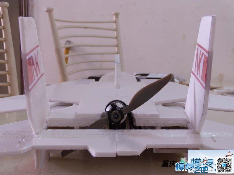

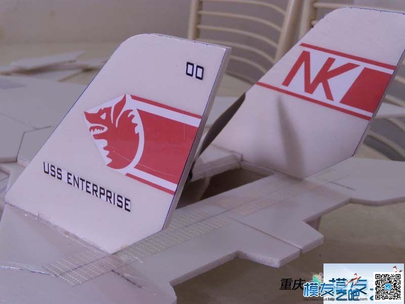

将垂尾安装到尾翼上,安装时左右各有一个卡子用来定位垂尾,但是一定要将垂尾粘贴垂直。
KT板神机】可变翼F-14 两套制作教程 高清图片 续集3 教程 舵机,电机,遥控器,图纸,翼F哪里的车 作者:凯莱 1988
从后方观察垂尾,不仅要垂直于机身,并且左右垂尾还要保证平行。

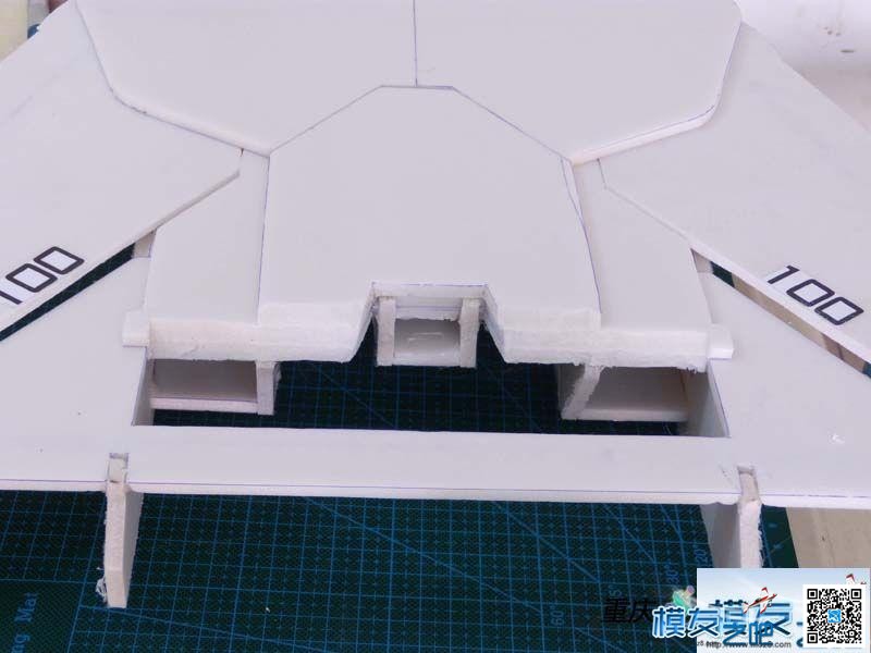

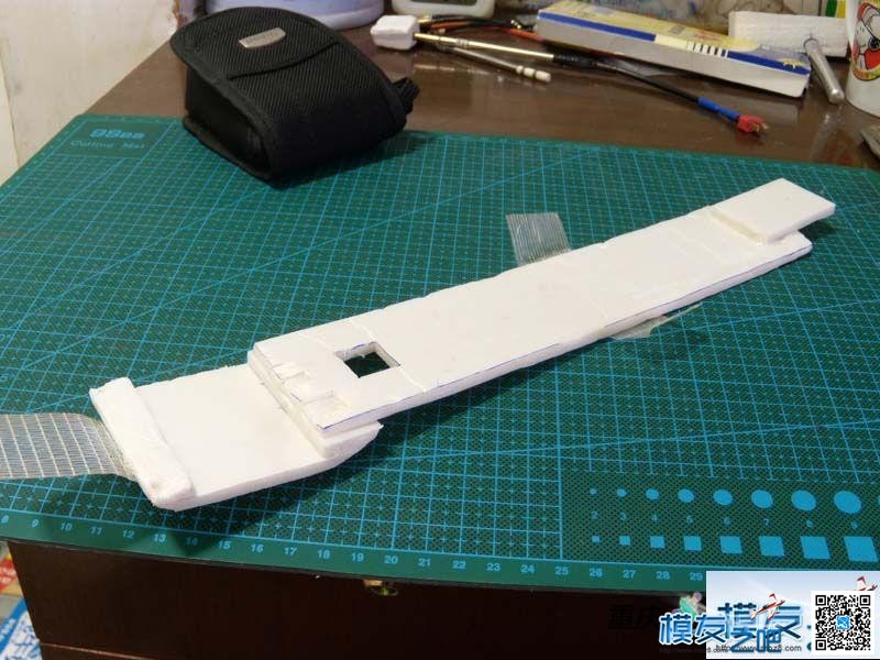

将【中底板】稍加改造,前方背面粘上一块KT板当做卡子,后面新增一个拱形来遮盖超出舱身的变翼舵机。
备注:优化图纸中这里已作改进,加高的舱身不再需要进行底板改造。这一步仅为示范。
KT板神机】可变翼F-14 两套制作教程 高清图片 续集3 教程 舵机,电机,遥控器,图纸,翼F哪里的车 作者:凯莱 5841
同时将后盖板也打上热熔胶,粘贴到位。
KT板神机】可变翼F-14 两套制作教程 高清图片 续集3 教程 舵机,电机,遥控器,图纸,翼F哪里的车 作者:凯莱 4296

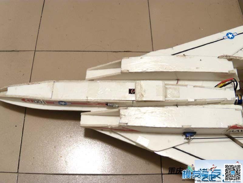

整个底舱盖的总览图(这是F-14飞行30多块电之后的补充照片,柏油马路上降落摩擦严重啊~ 教程2中将专门针对该处进行优化设计)

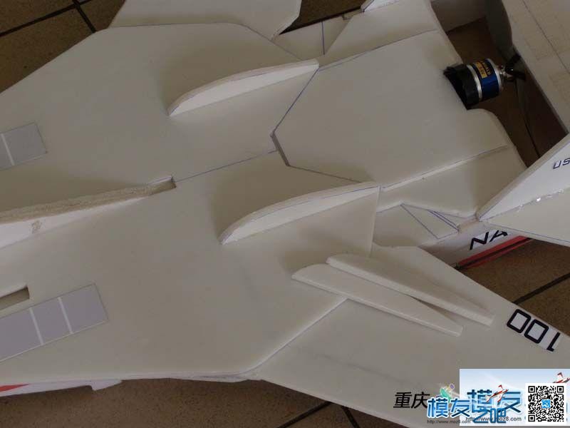

将切割好的四只【翼肋】取出,然后以上盖板的四处弧线顶点为定位点进行粘贴。
KT板神机】可变翼F-14 两套制作教程 高清图片 续集3 教程 舵机,电机,遥控器,图纸,翼F哪里的车 作者:凯莱 8864

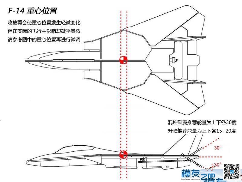

注意重心的位置还有首飞的舵量推荐。

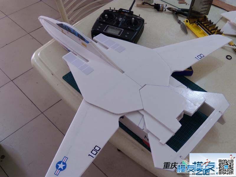

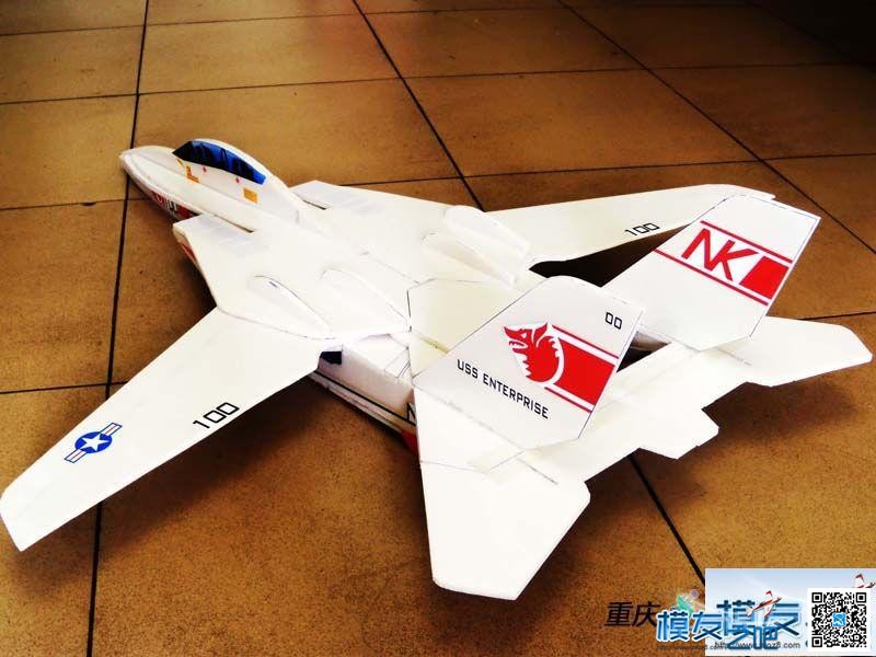

大功告成!这里是全收翼的效果。
说明:机翼全收的状态下,飞行速度将明显提高,翻滚速度直线上升!
KT板神机】可变翼F-14 两套制作教程 高清图片 续集3 教程 舵机,电机,遥控器,图纸,翼F哪里的车 作者:凯莱 3870
全开翼的效果
说明:机翼全开的状态下,飞行稳定,适合起降、倒飞与大迎角飞行机动!
