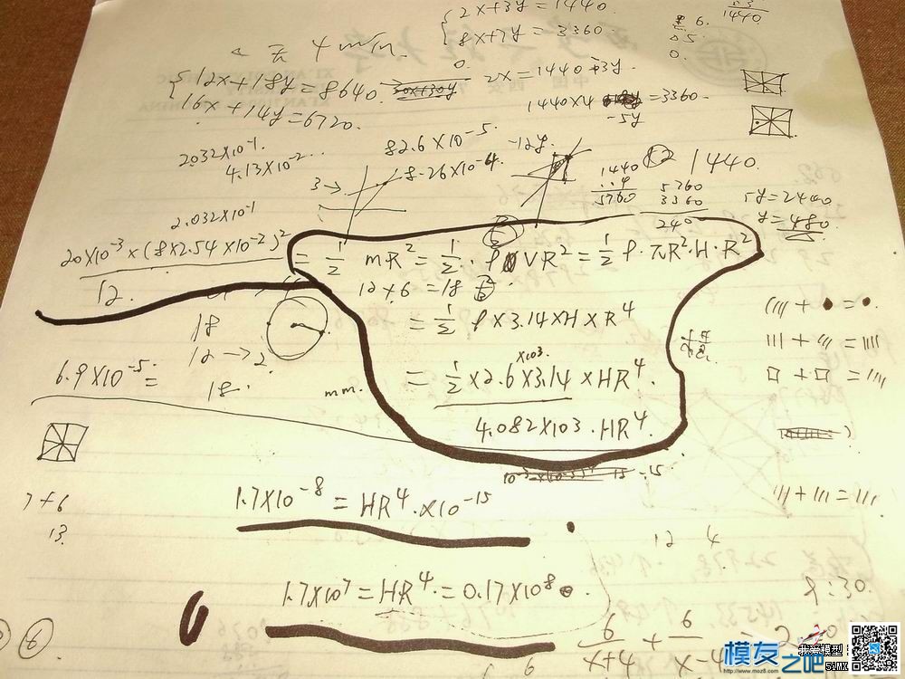

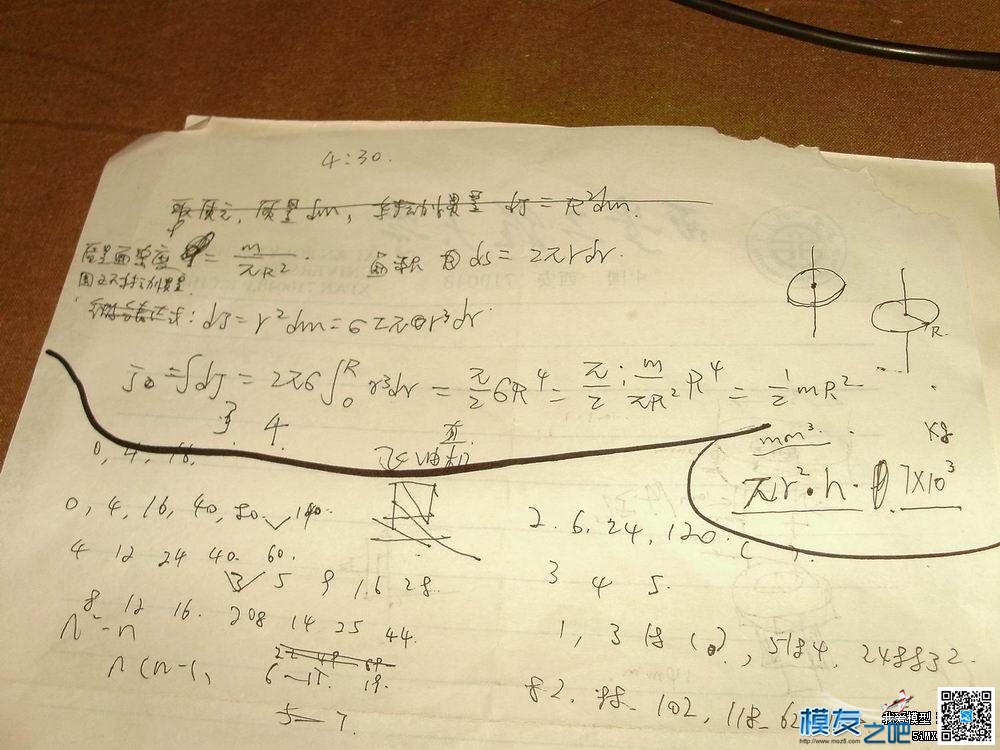

接下来按照以下原理计算:
      15级发动机配8寸桨,正常启动;设8寸桨对应的转动惯量为A,
      设15级发动机正常启动需要配的飞轮+甩块转动惯量B,
      如果B大于等于A,发动机便可正常启动(甩块与被罩摩擦暂时不计)
   为了便于计算,将8寸桨看做为8寸均匀细棒,此时微积分能好算一点。密度当时忘了,好像是取的是榉木螺旋桨的密度,计算的结果只作为飞轮的数据,此时发动机一定能正常启动;保管不善,把计算螺旋桨转动惯量的计算过程弄丢了,后边的还在,大家将就着看,有兴趣的也可以在精确的计算下
计算圆形飞轮的转动惯量
(转帖)450电改油 固定翼,发动机,电路板,啥都没有,对应的 作者:炸香机 170
带入数据后
(转帖)450电改油 固定翼,发动机,电路板,啥都没有,对应的 作者:炸香机 229
得出的等式
(转帖)450电改油 固定翼,发动机,电路板,啥都没有,对应的 作者:炸香机 5087
分别计算出厚度5和6时对应的直径,因为我用的是6mm铝板
(转帖)450电改油 固定翼,发动机,电路板,啥都没有,对应的 作者:炸香机 5609

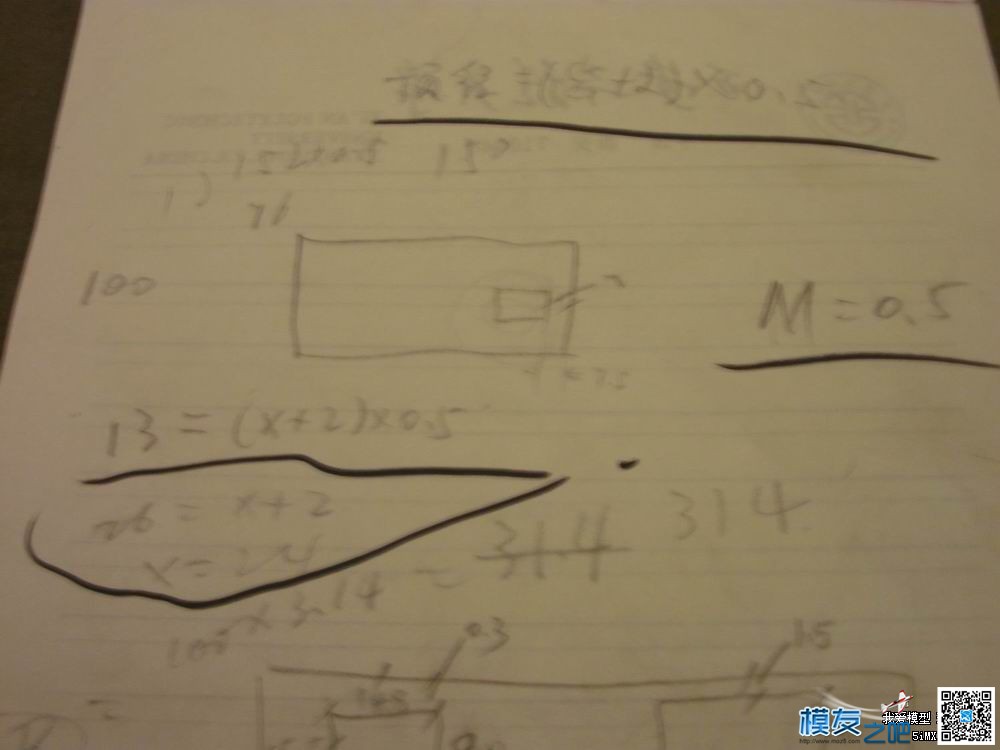

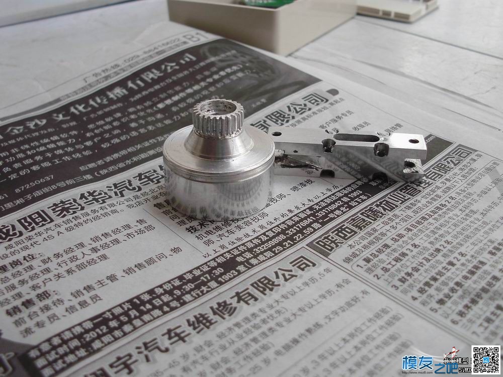

忘了说了,还要计算传动比
俺对小鬼子的发动机标的转速深表怀疑,计算时用了1:7的减速比,
450大齿盘齿数150,模数0.5,
由于采用了内径5mm外径9mm轴承,传动齿外径最后做到了13,不能再小了,不然没法做齿轮了,此时传动比为1:6.**,24个齿轮,这个传动比,发动机可能扛不住哦,不过做到这了,就决定把它完成,一切等试机之后再做定夺
这个图片比较模糊,大家将就看,结果是24个齿
(转帖)450电改油 固定翼,发动机,电路板,啥都没有,对应的 作者:炸香机 1296

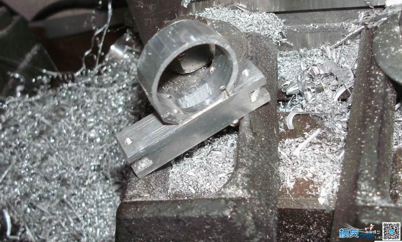

下料
(转帖)450电改油 固定翼,发动机,电路板,啥都没有,对应的 作者:炸香机 4246

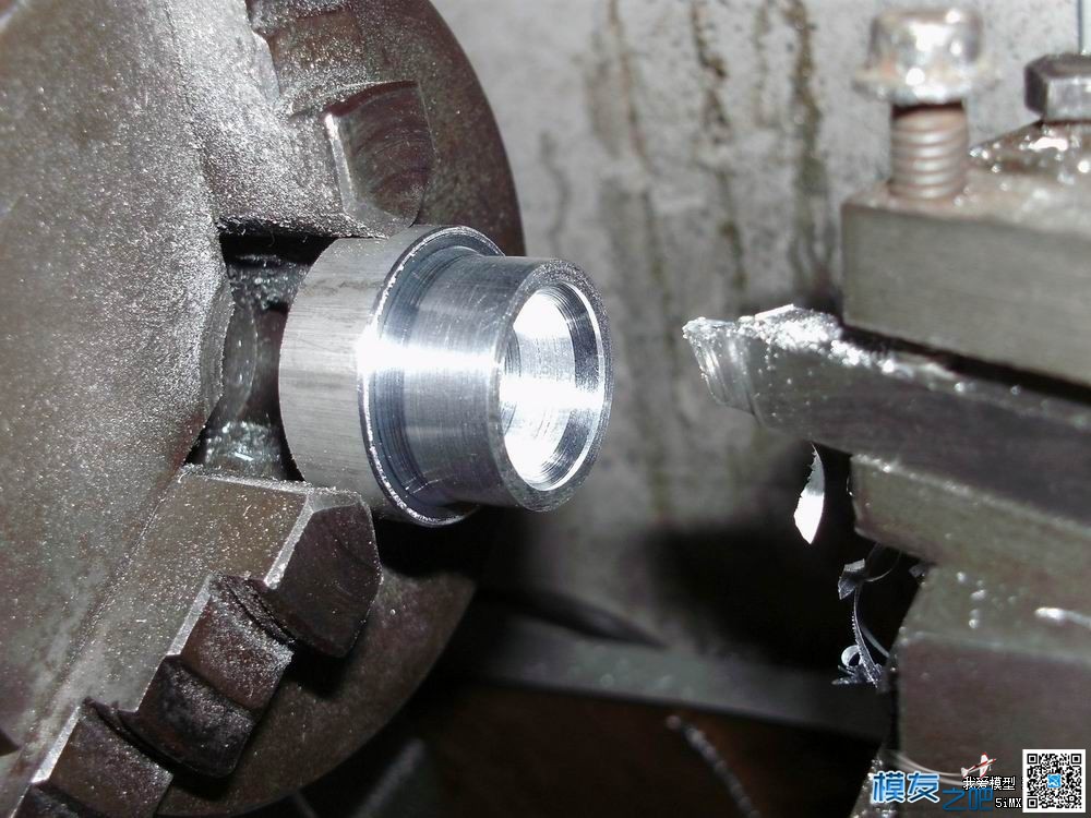

先切圆一些
(转帖)450电改油 固定翼,发动机,电路板,啥都没有,对应的 作者:炸香机 9242
偷懒了,夹在钻夹头上搞的,事实证明这样做事错误的
(转帖)450电改油 固定翼,发动机,电路板,啥都没有,对应的 作者:炸香机 4731

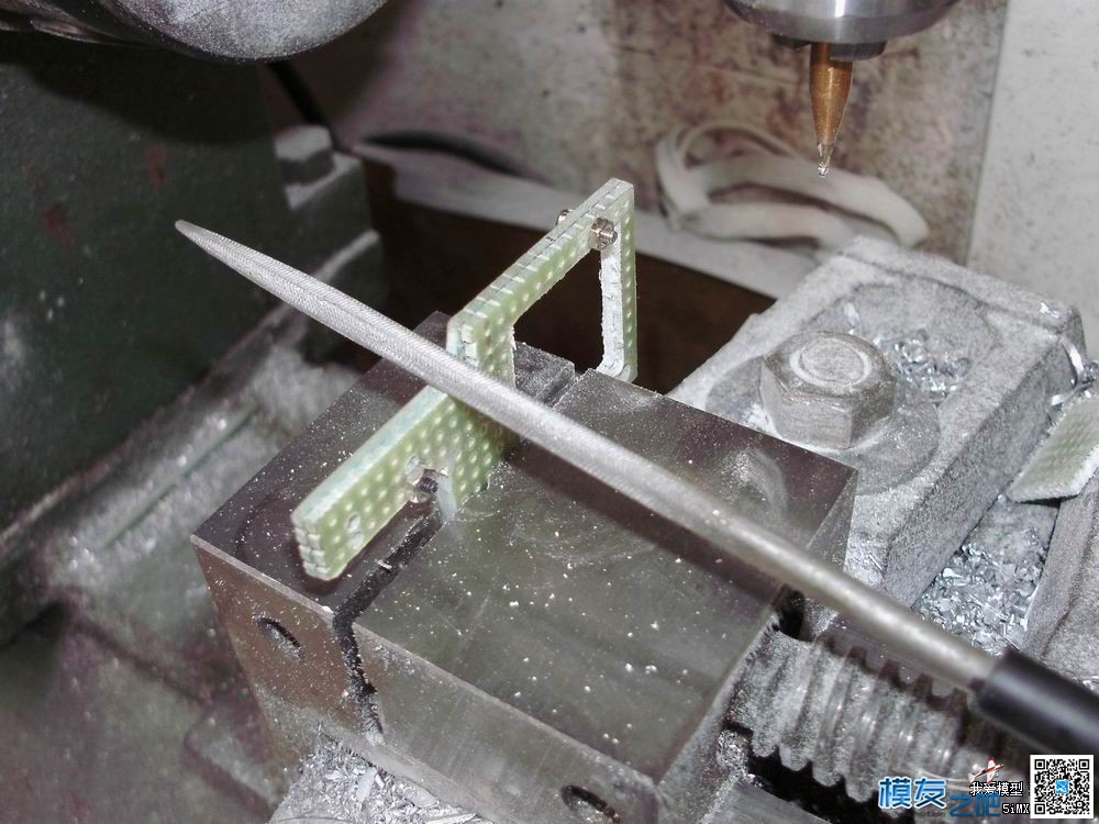

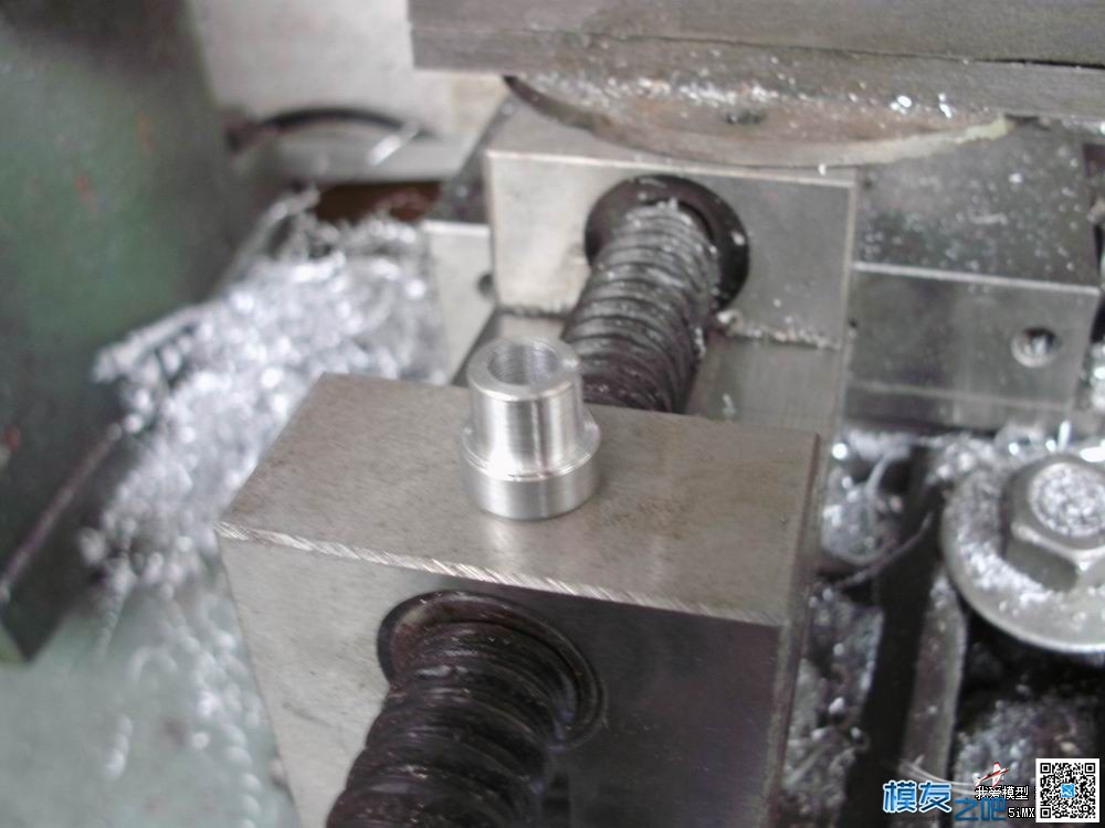

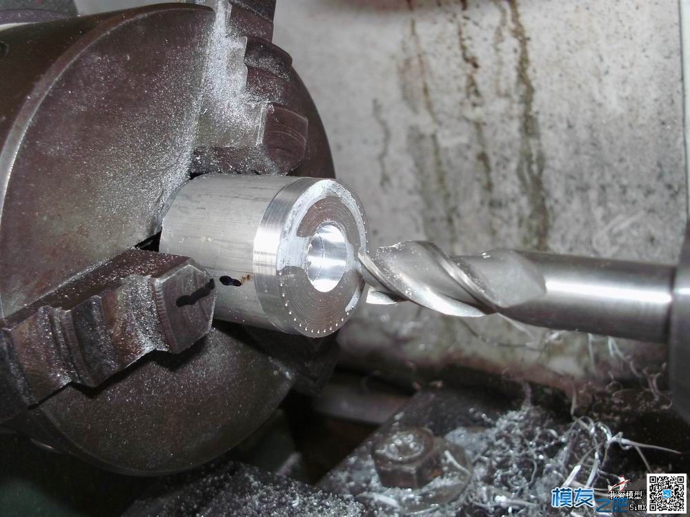

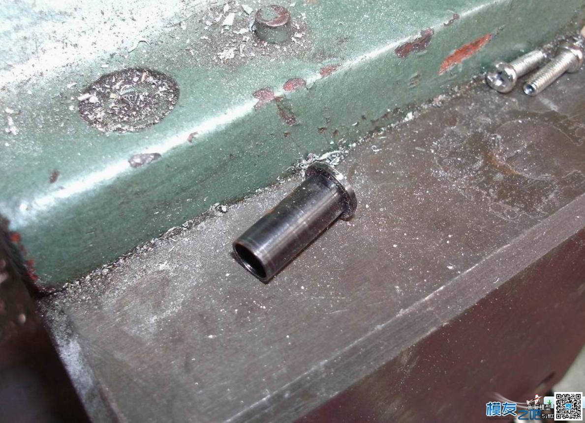

打孔
(转帖)450电改油 固定翼,发动机,电路板,啥都没有,对应的 作者:炸香机 5390
打完后攻丝
(转帖)450电改油 固定翼,发动机,电路板,啥都没有,对应的 作者:炸香机 8418

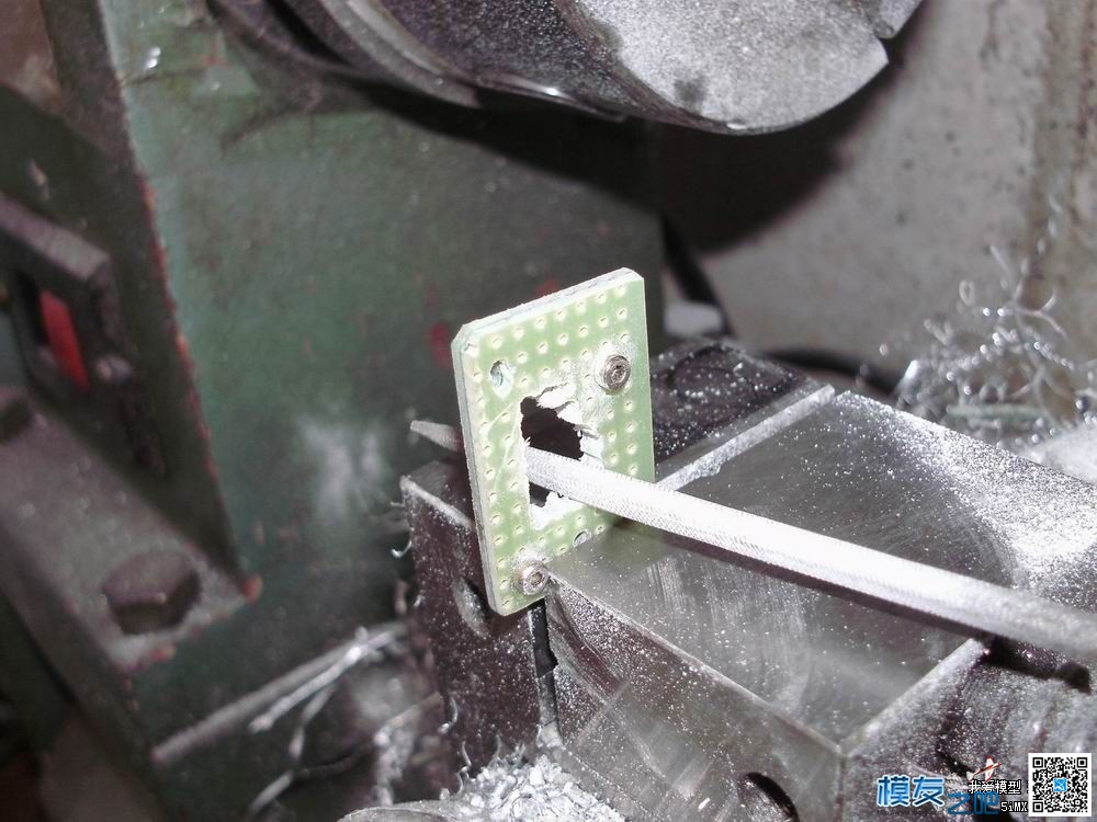

在做这么个东东,忘了磨刀,车的很难看
(转帖)450电改油 固定翼,发动机,电路板,啥都没有,对应的 作者:炸香机 1215

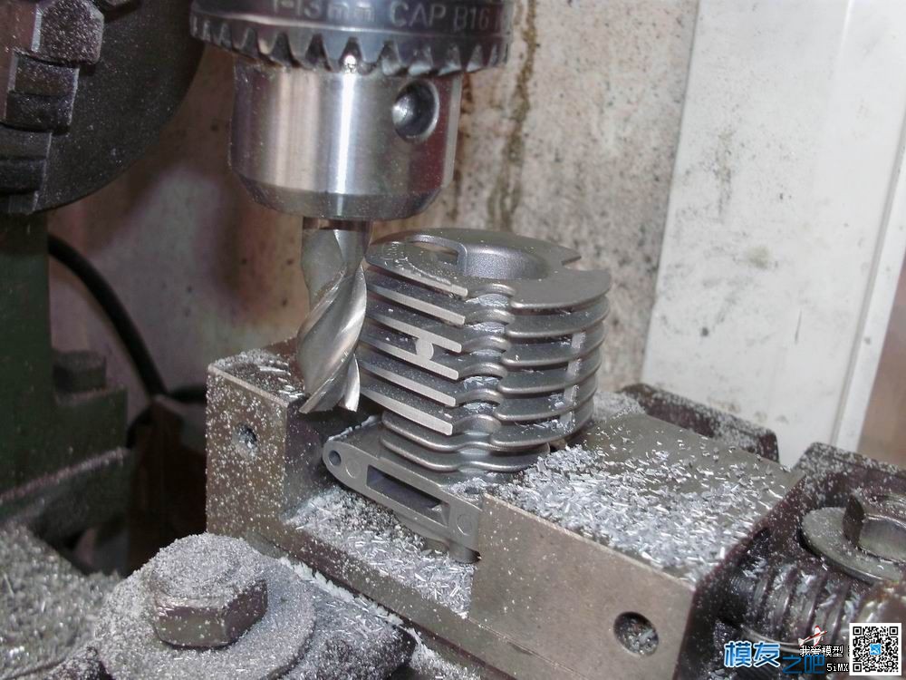

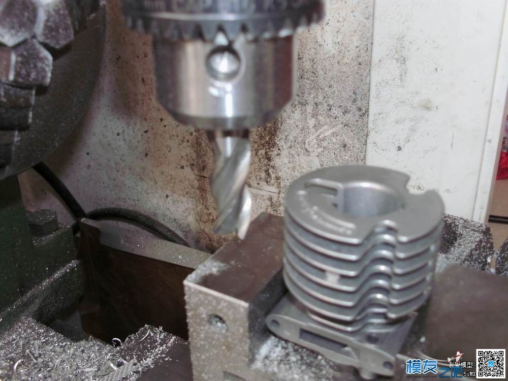

发动机缸头减肥
(转帖)450电改油 固定翼,发动机,电路板,啥都没有,对应的 作者:炸香机 6959
继续
(转帖)450电改油 固定翼,发动机,电路板,啥都没有,对应的 作者:炸香机 9997

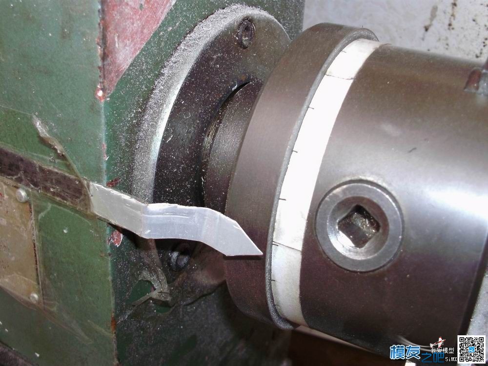

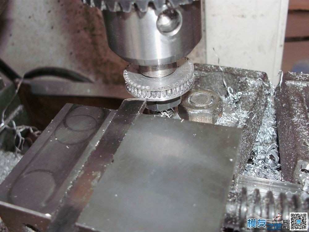

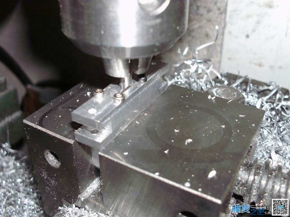

做个简易的分度头
(转帖)450电改油 固定翼,发动机,电路板,啥都没有,对应的 作者:炸香机 7304

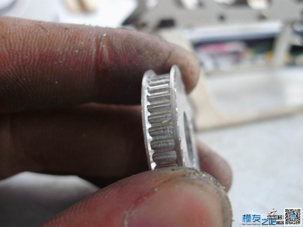

开始插齿
(转帖)450电改油 固定翼,发动机,电路板,啥都没有,对应的 作者:炸香机 9231
把外圆抛光了一下
(转帖)450电改油 固定翼,发动机,电路板,啥都没有,对应的 作者:炸香机 1757
这么安装
(转帖)450电改油 固定翼,发动机,电路板,啥都没有,对应的 作者:炸香机 485 (转帖)450电改油 固定翼,发动机,电路板,啥都没有,对应的 作者:炸香机 727

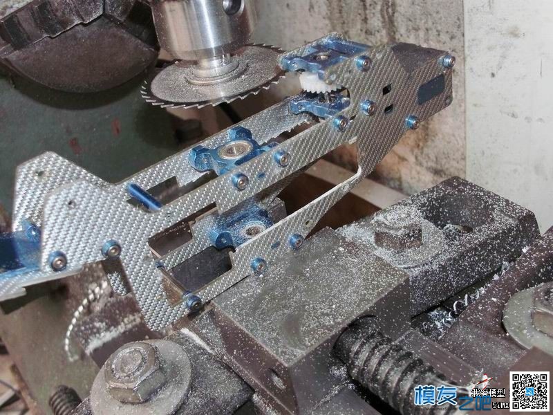

接下来改侧板,先改上侧板
由于相机原因,图片有点断续,请大家谅解
把上下主轴轴承间的空隙扩宽
(转帖)450电改油 固定翼,发动机,电路板,啥都没有,对应的 作者:炸香机 2990

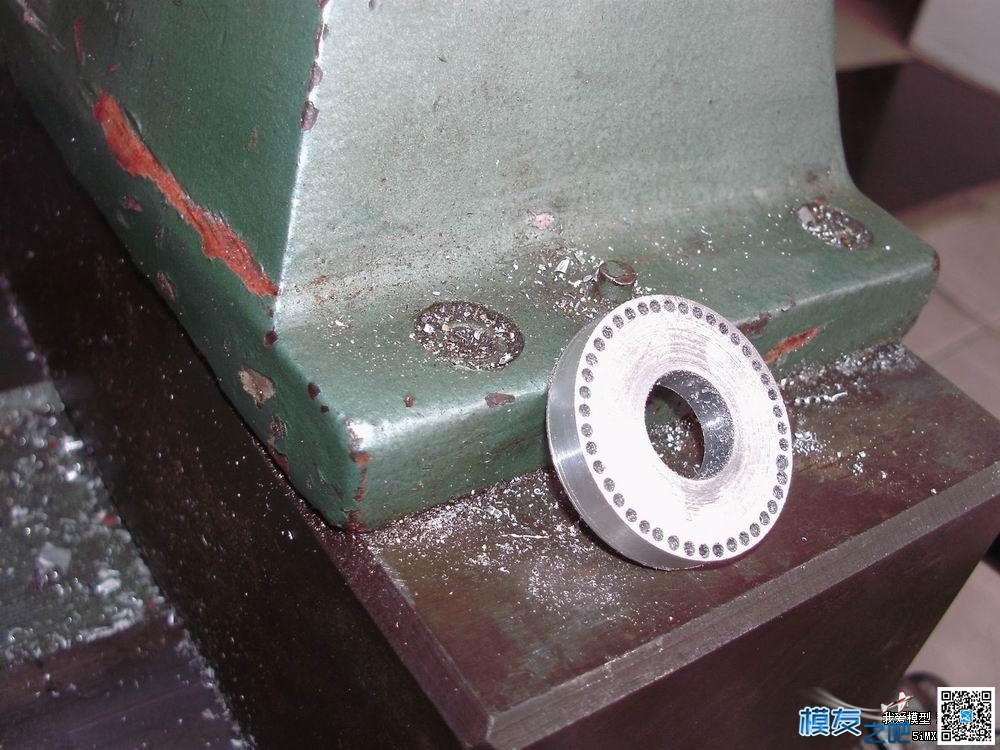

做同步轮,先打定位坑
(转帖)450电改油 固定翼,发动机,电路板,啥都没有,对应的 作者:炸香机 2653
钻孔完成,50多个,每个1.5mm,快疯掉了
(转帖)450电改油 固定翼,发动机,电路板,啥都没有,对应的 作者:炸香机 1852

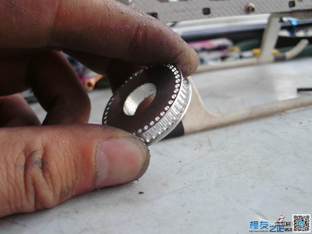

车掉中间部分
(转帖)450电改油 固定翼,发动机,电路板,啥都没有,对应的 作者:炸香机 9787
车完了,看看
(转帖)450电改油 固定翼,发动机,电路板,啥都没有,对应的 作者:炸香机 549 (转帖)450电改油 固定翼,发动机,电路板,啥都没有,对应的 作者:炸香机 9718

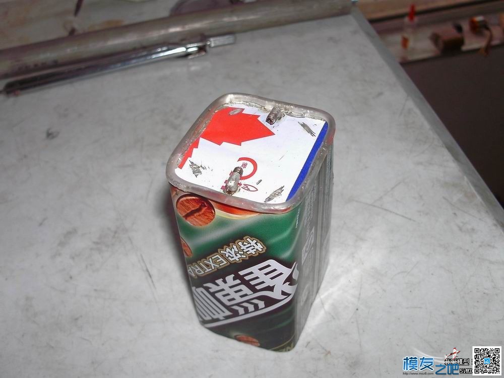

做一个油箱,本来想用固定翼用的那种塑料油箱的,但是找了几个都不合适,就自己做一个吧
油箱后部留了两个接口,本来想接上管子,便于看油面变化的,但是做好后发现效果并不好。
现在想给它在做个副油箱,想用大概10mm厚,20mm宽,30mm长,透明或者半透明的硬质塑料小盒子做,不过暂时还没想好用什么做,如果有现成的东西,还望大家推荐下,现在看上小陈的螺丝盒了,长宽高跟大拇指差不多,要是没有好的代替品,俺就去抢螺丝盒。
焊接完成后,俺想把油箱焊点打磨光滑的,但想到会破坏原来盒子的漆,俺自己喷的田难看了,就算了,所以焊缝没打磨。两个油嘴套上油管后,俺用舌头吸住,好几分钟都没掉下来,加入酒精清洗,也没漏,大功告成。
俺知道大家想看装在鸡鸡上的样子,郁闷的是相机不给力,没保留住这张图片,以后大家在看,3q

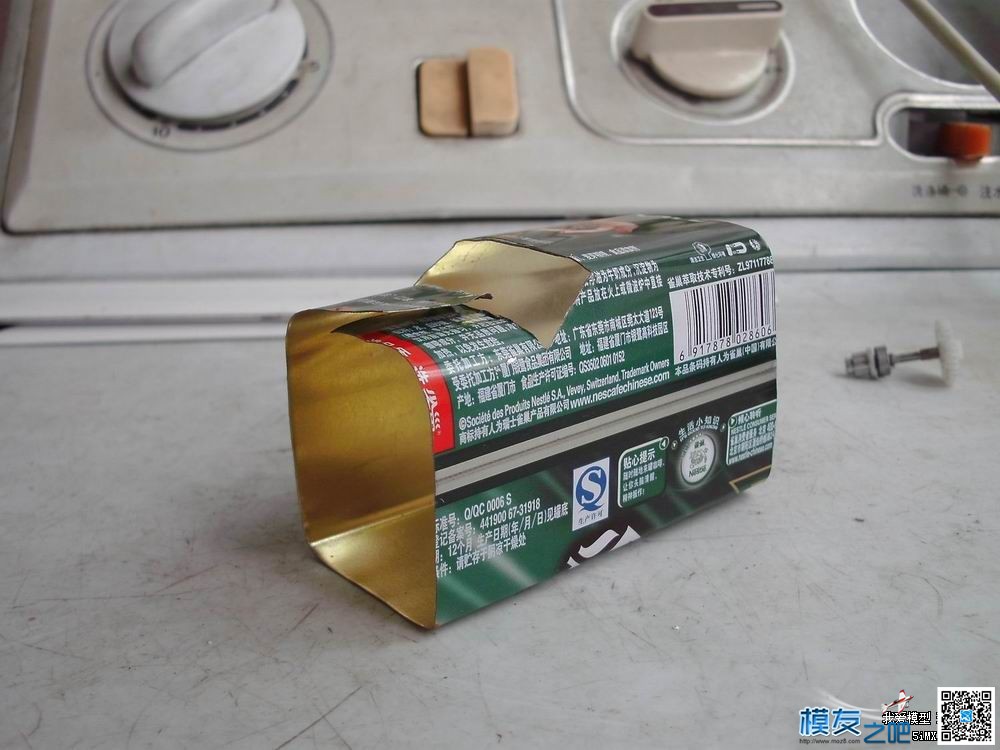

一罐咖啡
(转帖)450电改油 固定翼,发动机,电路板,啥都没有,对应的 作者:炸香机 2799
以最快的速度喝完,然后去掉两头
(转帖)450电改油 固定翼,发动机,电路板,啥都没有,对应的 作者:炸香机 3253
敲成方的
(转帖)450电改油 固定翼,发动机,电路板,啥都没有,对应的 作者:炸香机 6837
根据空间合理配置,最后这个样子才能放进下侧板中间
(转帖)450电改油 固定翼,发动机,电路板,啥都没有,对应的 作者:炸香机 8792

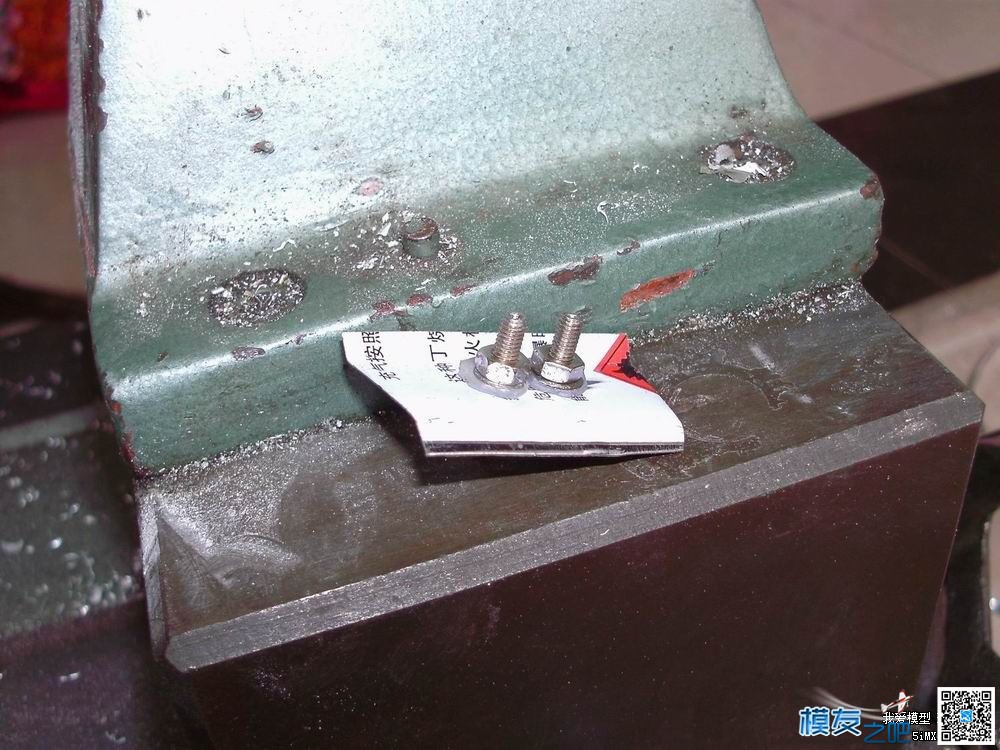

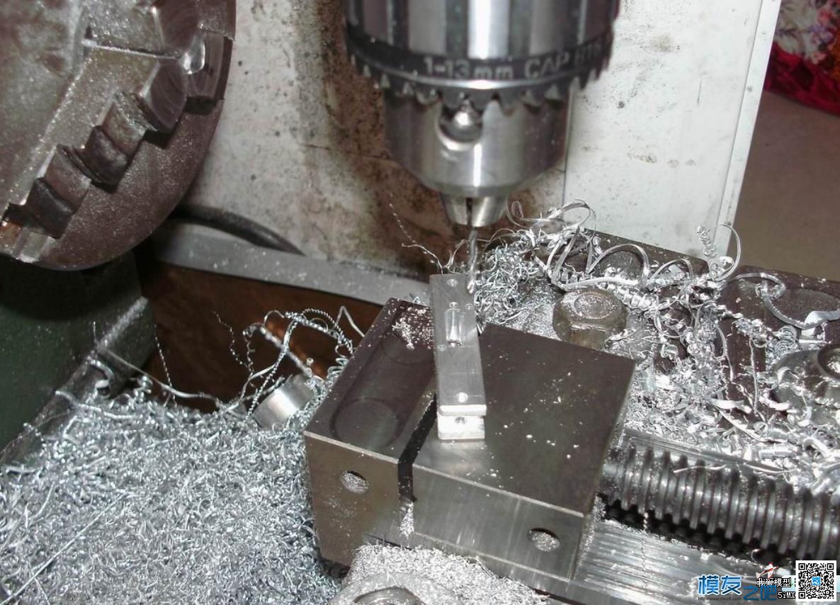

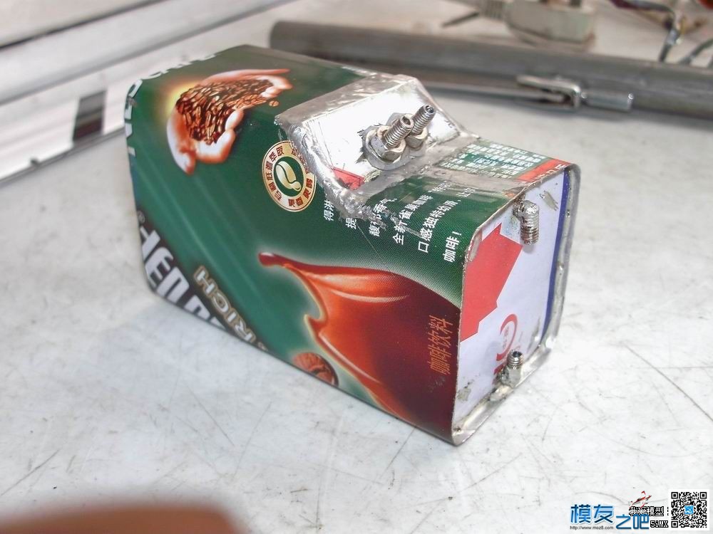

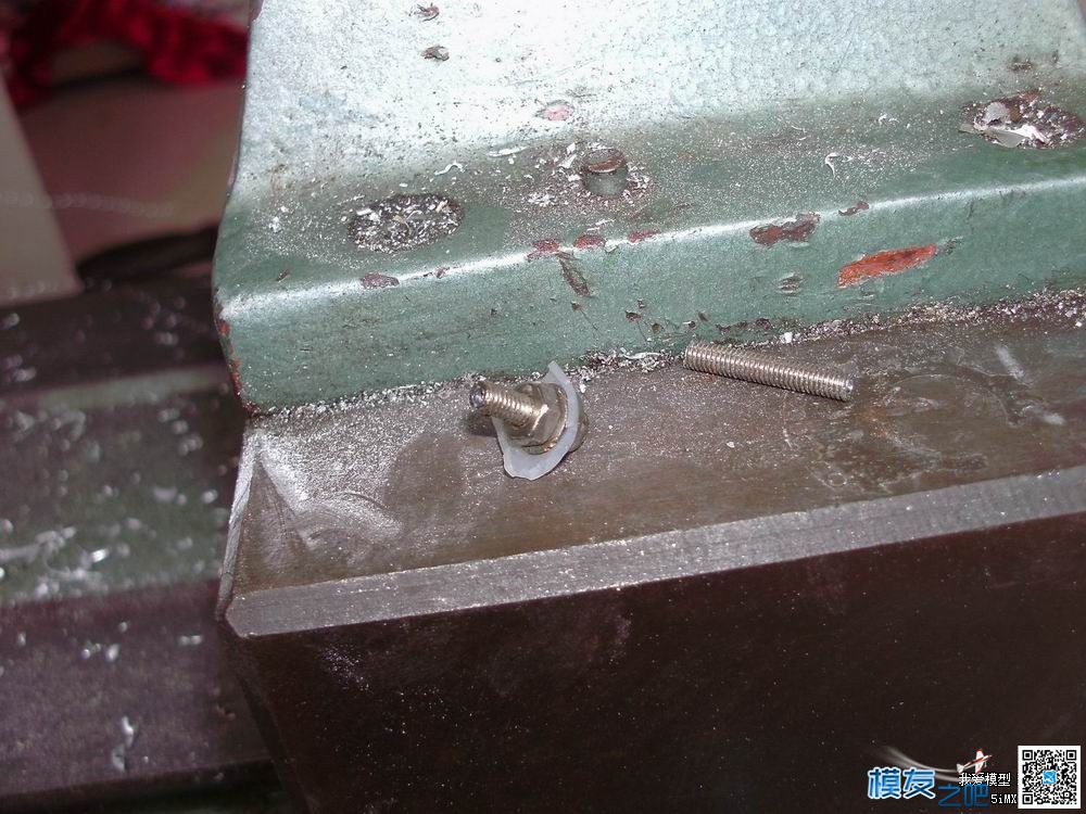

先做俩油箱接头,3mm螺丝打1.5的孔
(转帖)450电改油 固定翼,发动机,电路板,啥都没有,对应的 作者:炸香机 8670
打完孔之后
(转帖)450电改油 固定翼,发动机,电路板,啥都没有,对应的 作者:炸香机 965

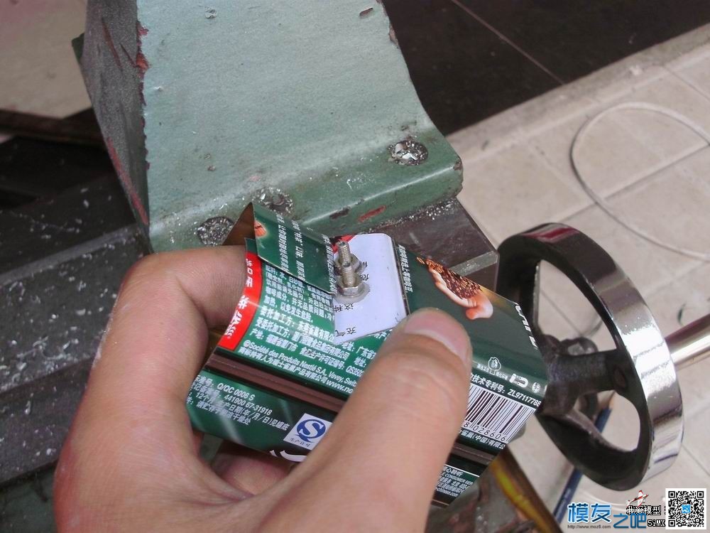

剪下合适的一块,安上之后
(转帖)450电改油 固定翼,发动机,电路板,啥都没有,对应的 作者:炸香机 9262
反过来,用焊接电路板用的助焊剂,基本没效果,还是要用蓝瓶的焊锡膏
(转帖)450电改油 固定翼,发动机,电路板,啥都没有,对应的 作者:炸香机 7150
比划一下
(转帖)450电改油 固定翼,发动机,电路板,啥都没有,对应的 作者:炸香机 2965
两边的漆磨掉
(转帖)450电改油 固定翼,发动机,电路板,啥都没有,对应的 作者:炸香机 5024
焊接水平一般,就这样了
(转帖)450电改油 固定翼,发动机,电路板,啥都没有,对应的 作者:炸香机 4213

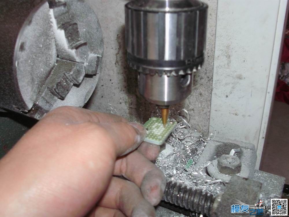

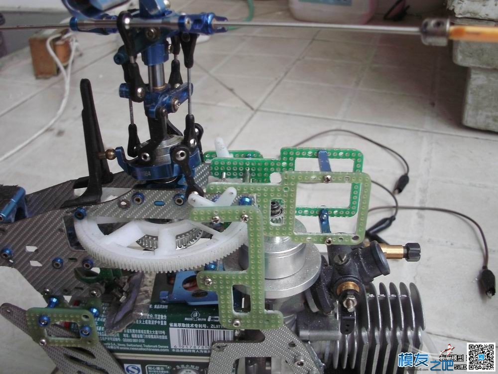

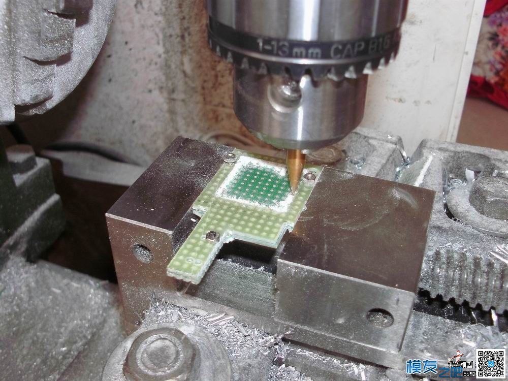

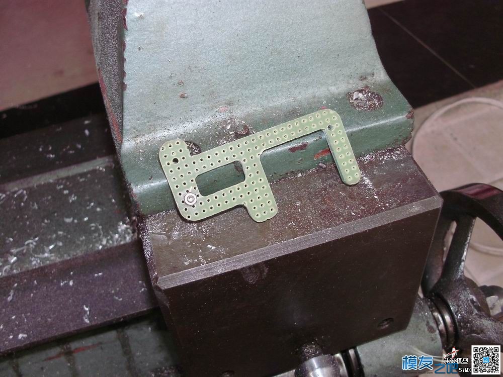

洞洞板下料
(转帖)450电改油 固定翼,发动机,电路板,啥都没有,对应的 作者:炸香机 9207
(转帖)450电改油 固定翼,发动机,电路板,啥都没有,对应的 作者:炸香机 1423
(转帖)450电改油 固定翼,发动机,电路板,啥都没有,对应的 作者:炸香机 847
(转帖)450电改油 固定翼,发动机,电路板,啥都没有,对应的 作者:炸香机 1248
(转帖)450电改油 固定翼,发动机,电路板,啥都没有,对应的 作者:炸香机 2691
(转帖)450电改油 固定翼,发动机,电路板,啥都没有,对应的 作者:炸香机 1711 (转帖)450电改油 固定翼,发动机,电路板,啥都没有,对应的 作者:炸香机 4165
(转帖)450电改油 固定翼,发动机,电路板,啥都没有,对应的 作者:炸香机 941
(转帖)450电改油 固定翼,发动机,电路板,啥都没有,对应的 作者:炸香机 5640
打开
(转帖)450电改油 固定翼,发动机,电路板,啥都没有,对应的 作者:炸香机 8807
继续
(转帖)450电改油 固定翼,发动机,电路板,啥都没有,对应的 作者:炸香机 9655
好了
(转帖)450电改油 固定翼,发动机,电路板,啥都没有,对应的 作者:炸香机 766

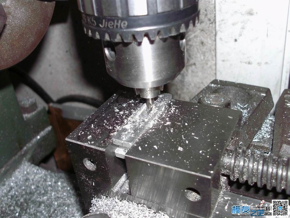

铝条铣成这样
(转帖)450电改油 固定翼,发动机,电路板,啥都没有,对应的 作者:炸香机 2584
中间来一刀
(转帖)450电改油 固定翼,发动机,电路板,啥都没有,对应的 作者:炸香机 6723

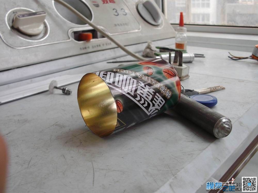

两个套在一起洗过去
(转帖)450电改油 固定翼,发动机,电路板,啥都没有,对应的 作者:炸香机 8688
就是这样子的
(转帖)450电改油 固定翼,发动机,电路板,啥都没有,对应的 作者:炸香机 2639
不锈钢管直径22,壁厚0.2,穿上,洗过去
(转帖)450电改油 固定翼,发动机,电路板,啥都没有,对应的 作者:炸香机 7487
抛光过后的镜面效果

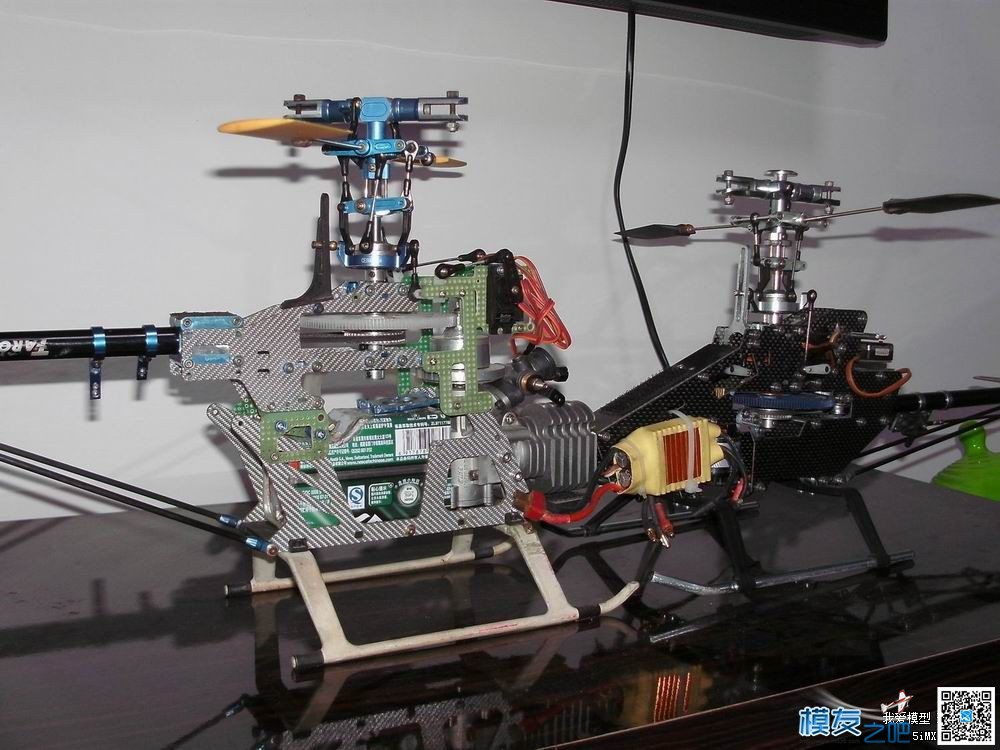

装到鸡鸡上的效果图
(转帖)450电改油 固定翼,发动机,电路板,啥都没有,对应的 作者:炸香机 7439
跟俺的kds450比一下
(转帖)450电改油 固定翼,发动机,电路板,啥都没有,对应的 作者:炸香机 914
